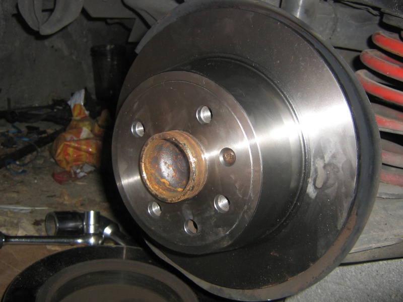

Y a un truc que je trouve bizarre, tu as pas croisé les disques G-D ou c'est normal qu'ils soient comme ça. Car d'habitude, les rainures sont tournées dans l'autre sens. (comme les branches de ta jante gauche)

lowrider a écrit: | Y a un truc que je trouve bizarre, tu as pas croisé les disques G-D ou c'est normal qu'ils soient comme ça. Car d'habitude, les rainures sont tournées dans l'autre sens. (comme les branches de ta jante gauche)  |
Je pense qu’il a fais sa pour le mordant
Sinon nickel les étriers bleus

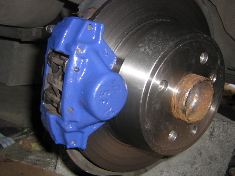

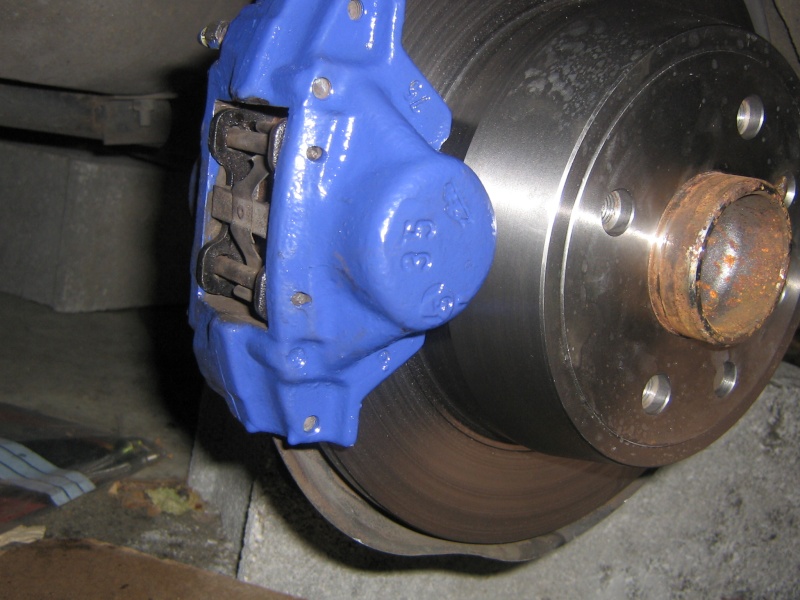

pour tes étriers tu l'aplique au pinceau en deux couches c'est bien sa , tu as deux petit pot la peinture et le durcisseur sinon sa tien trés bien on m'en n'a passé en rouge et le résultat est niquel !

marS a écrit: | lowrider a écrit: | Y a un truc que je trouve bizarre, tu as pas croisé les disques G-D ou c'est normal qu'ils soient comme ça. Car d'habitude, les rainures sont tournées dans l'autre sens. (comme les branches de ta jante gauche)  |
Sinon nickel les étriers bleus  |
Tu as raison c est bien pour le mordant
pour l arriere j ai fait un cote mais mauvaise nouvelle pour mes flexibles je ne peux pas les monter.sur les gsi il y a eu 2 systemes de repartiteurs de charge pour la pression :
1ere version sur l essieux le modele le moins repandu vu quand general c est plutot pour break
2ieme limiteur de pression sur le tuyeau de frein avant le flexible.le plus courant
donc moi j ai le premier,cela va retarder les pose des flexibles.il suffit juste de changer un embout sur les flexibles avia.

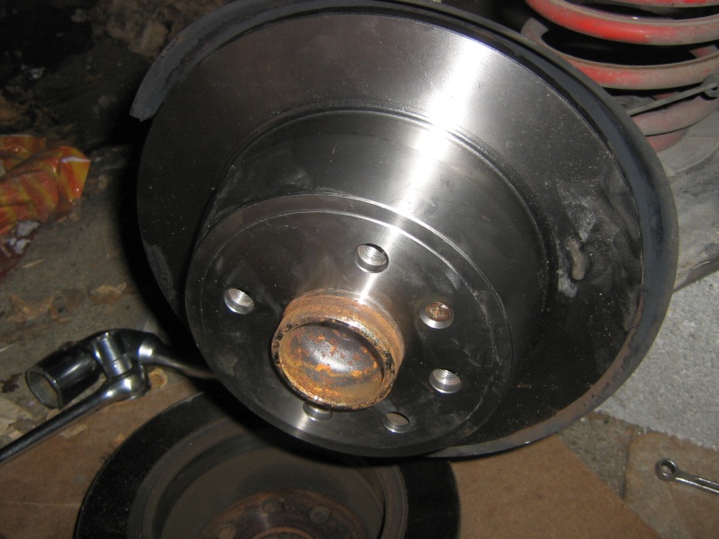

voici la pose des disque grn zimerman et les plaquettes avec peinture de l etrier suite bientot je vais etre en congés dans une semaine il me tarde de faire un tour avec cela va faire pratiquement 6 mois que je ne l ai pas conduite
