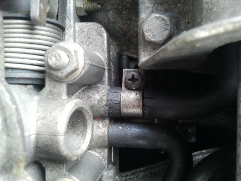

Quelques nouvelles du front !!
J'ai changé l ECU: même résultat.
j'ai revérifier le circuit de pression/dépression et j'ai trouvé une petite durite toute craquelée, elle relie l'admission a une sorte d'électrovanne ou il y a un "T" et semble repartir vers le canister. je l'ai coupée et rebranchée.
j'ai changé en même temps la sonde de T° et j'ai pu constater que l'ancien proprio n'était pas meilleur électricien que mécanicien... bref, je démarre pour prendre la tension a la pompe a jus: 13.1V c'est nickel donc c'est parti...
ça maaarrrcccchheeeeeeeeeeeee Laughing youuhhhouuuuuuuuuuuuuuu des "vroom pschit" dans tous les sens sur une route bien grasse bref, check des pressions:
pression de turbo au ralenti :-0.8b
pression en stab: 0.9b
OB: 1.1b
du coup je m’arrête, je coupe le contact, je remets le fusible du 4x4, je repars et là ça mmaaarrcchheeeeeee pluuuuuuuuuusssssssss oO
un vieux bruit de compresseur ( TCHHH tchhh tchhh) sortant du débitmètre et plus de pschhittt;
dump valve débranchée (raccord fendu)
Rebranchement et tout va bien ouff !
Merci a tous ceux qui m'auront aider Smile

non pierre je ne parle pas de l EV de démarrage a chaud, celle c'est bon je l'ai condamnée, je parle de celle qui est coté allumeur, une petite EV cylindrique, je vais voir si les photo sortent bien Wink
Il semblerait que ce soit la sonde oui
[EDIT] c'est de celle ci que je parle Pierre Wink

je parle pas de l electro de depart a chaud mais de celle qui sert pour les vapeurs d essence Wink
