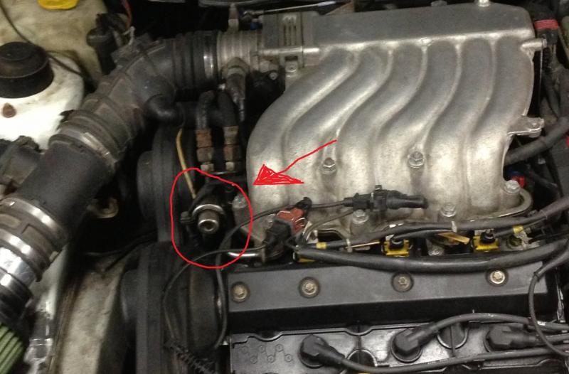

Une vavle où il y a de l'essence qui sort quand tu appuies dessus ?
Ce n'est pas ton régulateur de pression d'essence qui serait HS ?
C'est cette pièce ?

non je pense qu'il parle de l'obus où on branche le mano de pression pour la prise de mesure
il est juste a coté du régulateur a droite
si tu appuies dessus et que ca pisse c'est normal, y a du jus dans la rampe.

Ah ok, j'avais pas pensé à ça
Je me suis dit : mince, c'est son régulateur qui est pété et qui fuit.

Si, c'est une vieille photo
