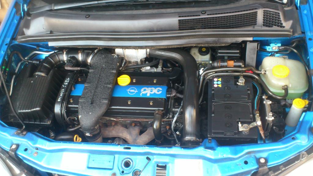

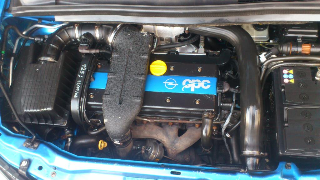

Petites photos du bloc dans la caisse :
evo33130
Inscrit le: 12 Déc 2009
Messages: 1164
MessagePosté le: Dimanche 23 Février 2014 13:28 Répondre en citantRevenir en haut de page
Put... La classe Cool

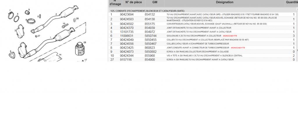

Petite question , j'ai une fuite à l'echappement au niveau du turbo , il y à bien un joint au niveau du V-band entre le turbo et pré-cata?car j'avais déjà une fuite avant et pas de joint à se niveau.......
momo2ls
Inscrit le: 27 Nov 2008
Messages: 2153
MessagePosté le: Dimanche 23 Février 2014 20:46 Répondre en citantRevenir en haut de page
schneberger a écrit:
Merci merci Wink, prochaine étape c'est débimetre en 80 et changement de la boite à aire...
Si tu cherches, j'ai un débimètre 80 à vendre. Wink
Oui il y a un joint.
Messages: 4372
MessagePosté le: Lundi 24 Février 2014 07:40 Répondre en citantRevenir en haut de page
non, pas de joint pour le V-Band !
schneberger
Messages: 2364
Localisation: Saint louis 68
MessagePosté le: Lundi 24 Février 2014 09:02 Répondre en citantRevenir en haut de page
Sur? en cherchant hier j'ai trouvé cela :
Et le 4 à l'aire d'etre une joint?
MessagePosté le: Lundi 24 Février 2014 14:22 Répondre en citantRevenir en haut de page
oui il a bien un joint Exclamation
854939 Wink
evo33130
Messages: 1164
MessagePosté le: Lundi 24 Février 2014 18:10 Répondre en citantRevenir en haut de page
Je confirme il y'a un joint en metal !!
Z20LET FOREVER
