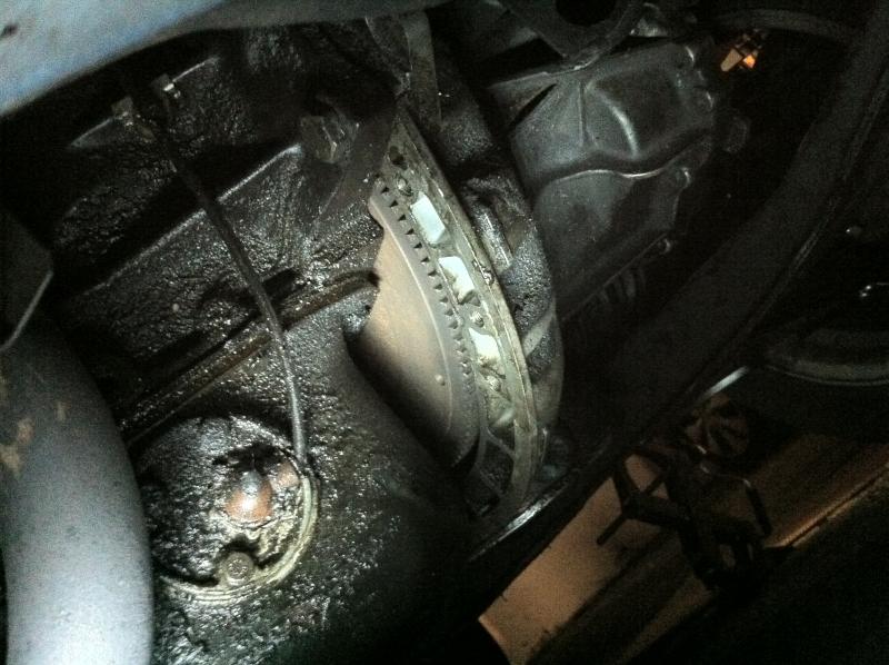

Et la j'ai retirer le cache et je voit que le volant moteur, je metterais une photo pour te montrer Wink

MessagePosté le: Jeudi 23 Juin 2011 00:27 Répondre en citantRevenir en haut de page
voila ce que j'ai quand je retire le cache Confused
MessagePosté le: Jeudi 23 Juin 2011 06:44 Répondre en citantRevenir en haut de page
Oui donc la bonne nouvelle c'est que tu n'as bien pas de trappe de visite comme je le pensais donc pas d'aure choix que de déposer la boite
Ce que tu as enlevé c'est juste une tôle de protection du VM
