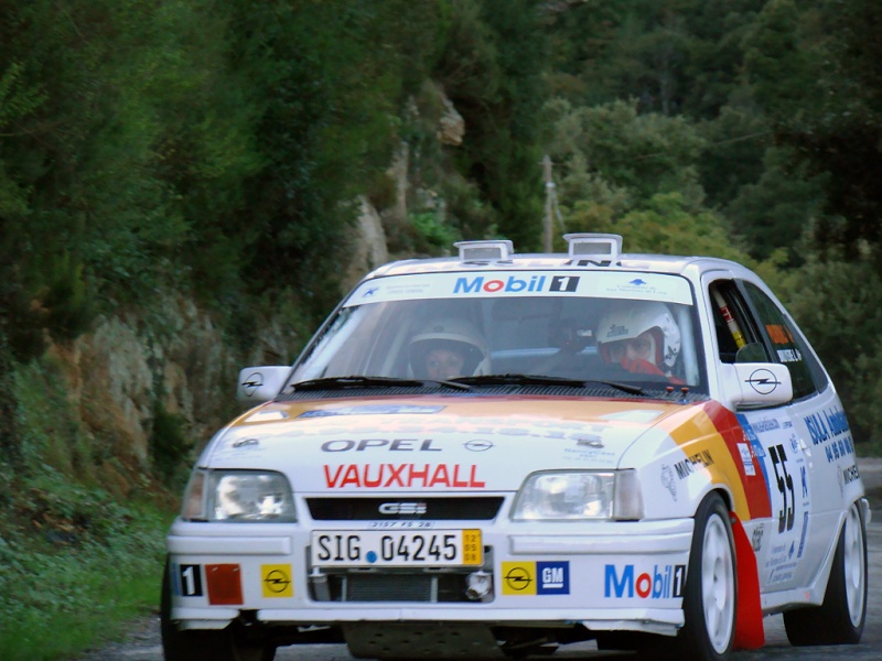

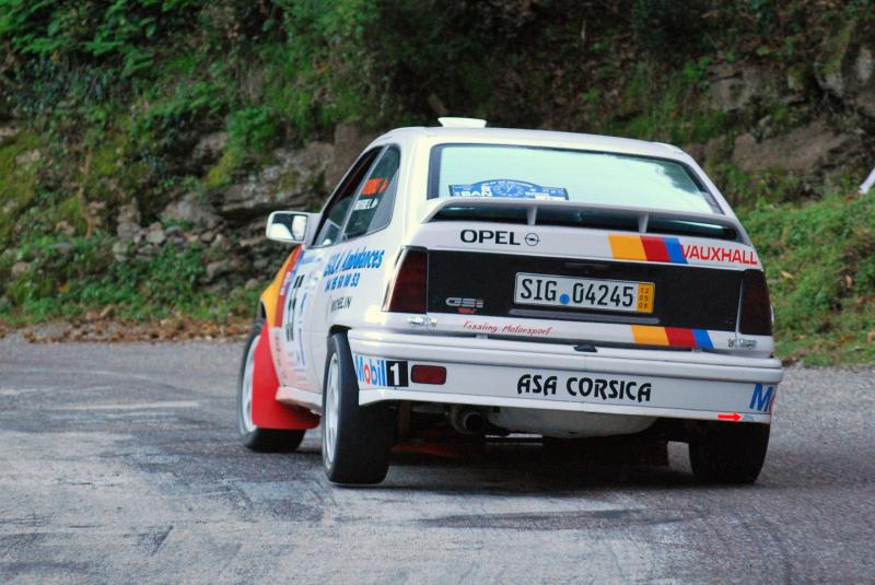

non j'y touche mais ca suffit largement mais sinon le carrossage en cas je le regle avec les coupelles alu d'ailleurs j"ai oublier de dire que la voiture est depourvue de barre stab a l avant Wink regarde la photo dessous et tu as une idée de comment elle vire a plat Wink
