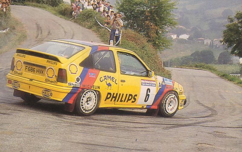

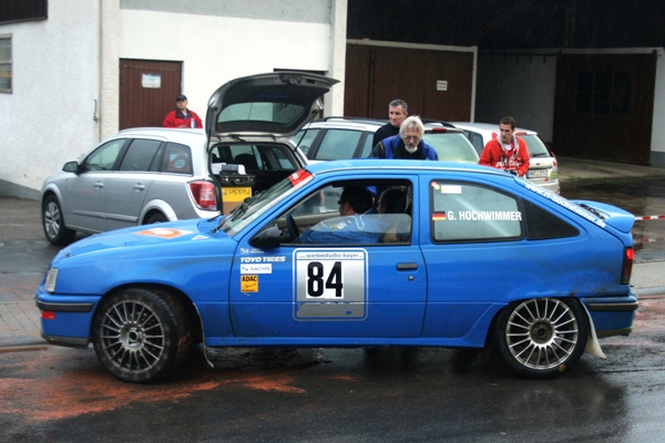

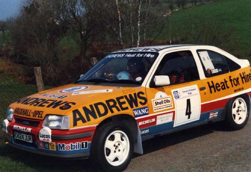

vous voulez un super train avant de kadett ? avancez le de 3 cms et vous allez dire "p*t** c'est quoi ce truc " regardez mes videos en cas et vous aurez une idée ; parcontre la vectra 2000 niveau chassis purée que c'est monstrueusement efficace et comme le dit tony du coup l'avant est plus incisif et precis grace au debatement des roues arriers plus important si on compare a une astra ou kadett car il y a 2 trains independants et çà c'est pas rien ; ils auraient fais pareil sur la kadett et l'astra beh onen serait pas là a trouver un moyen de faire passer la puissance aux roues sans tirer droit a chaque courbes
on a tendance a rabaisser l'avant sur les kadett mais siu vous regardez bien à l 'epoque des kadett d'usine du team belgium ou autres la hauter de caisse est assez bizare quan don en a vu quelques une; en fait l'arriere est plus bas que l'avant et cela je crois pour alleger le train avant ; le poid est plus reparti sur l'arriere ce qui permettait de mieux virer en courbe ; enfin c'est ma déduction hein
