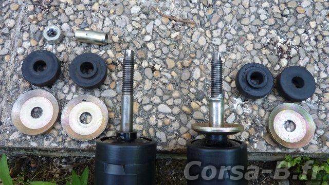

Les nouvelles, hier soir j'ai voulu aller faire un tour avec mon pote pour le claquement, on sort de chez moi et j'entends un BAM, je descends, vérifie les amortisseurs et non rien, bizarre... on va faire le plein, moins d'un kilomètre à faire et on trouve la suspension arrière très très dure, vraiment bizarre... Je regarde sous la voiture, pourtant tout est monté correctement, on rentre chez moi, on démonte et compare avec un ancien amortisseur, une fois déplié à fond, ce ne sont pas les mêmes ! Les nouveaux sont plus longs ! DÉGOUTÉ
On a remis les anciens à l'arrière et le BAM que j'ai entendu, c'est le morceau de tube qu'il y a entre les deux silentblocs... je suis en contact avec le vendeur pour trouver un terrain d'entente... que des emmerdes...

Pour info que pensez vous de la gueule qu'ils ont ? Sachant que c'est pour Kadett à la base, un bout de tube de silentbloc s'est plié sur lui même et plus possible de le sortir
MessagePosté le: Mardi 27 Juillet 2010 20:50 Répondre en citantRevenir en haut de page
tu le vire a la disqueuse avec un disque a tronçonner
tu y va tres legerement pour pas attaquer la tige (horizontalement) Wink
Le demel ça l'fait aussi, c'est plus soft Wink

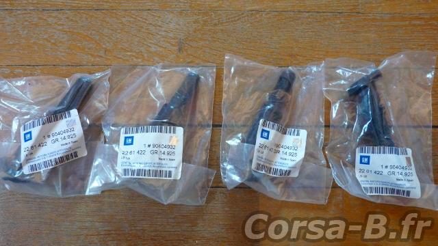

J'ai été cherché l'antenne neuve (tout ça pour le joint) chez Opel, 42,24€ fais chier quand même

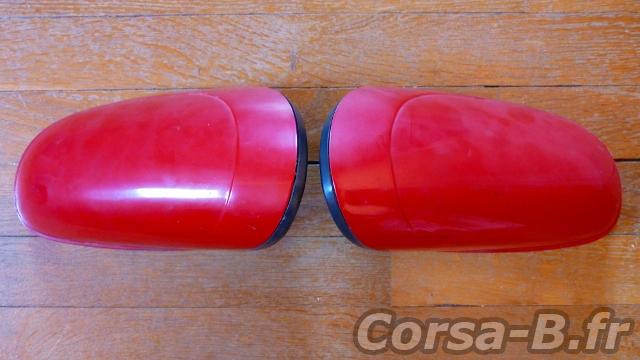

J'ai reçu deux rétro, c'était surtout pour remplacer celui cassé coté conducteur, merci Niko
Et puis les bases pour mettre les appuis têtes à l'arrière, merci Niko également

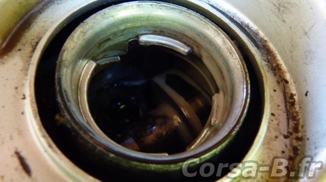

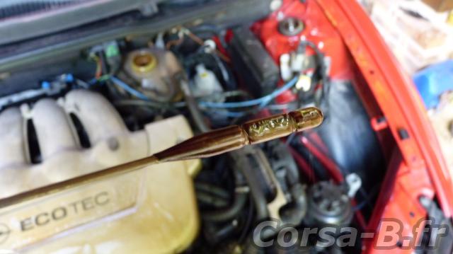

Les nouvelles du jour, j'ai un peu bricoler sur la Tigra, j'ai décidé de la mettre en route et je regarde les niveaux et plus de liquide de refroidissent... bizarre car les niveaux avaient été fait
Voici la jauge
Au niveau du bouchon de remplissage
Donc c'est bon j'ai compris, joint de culasse, donc encore du travail en vu et la Tigra doit être opérationnelle pour dans 3 semaines car je serais en vacances ! Sachant que mon pote en a acheté une aussi et il a pas mal de travail dessus... plus d'autres voitures, débordé...

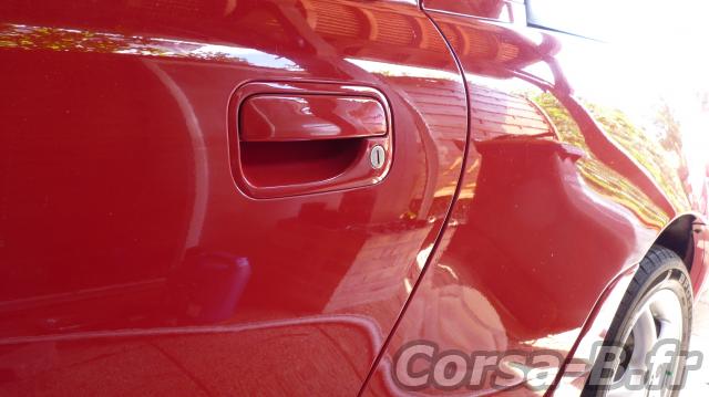

Bon sinon j'ai remonté quelques plastiques dans la voiture, mis les appuis têtes à l'arrière et les poignées phase 2 peintes que j'avais en stock
Et suppression de la serrure coté passager

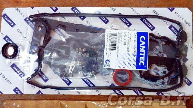

J'ai commandé chez Trechii une pochette haut moteur ainsi que des vis de culasse, commandé le 10 reçu le 13, au top
Sur le dessus à gauche j'ai aussi un joint spy de vilebrequin car il fuit un peu
Montage dans les jours à venir, il me reste aussi les amortisseurs arrières et après j'espère que je n'aurais plus de surprise et que je pourrais passer le CT et la mettre en règle
