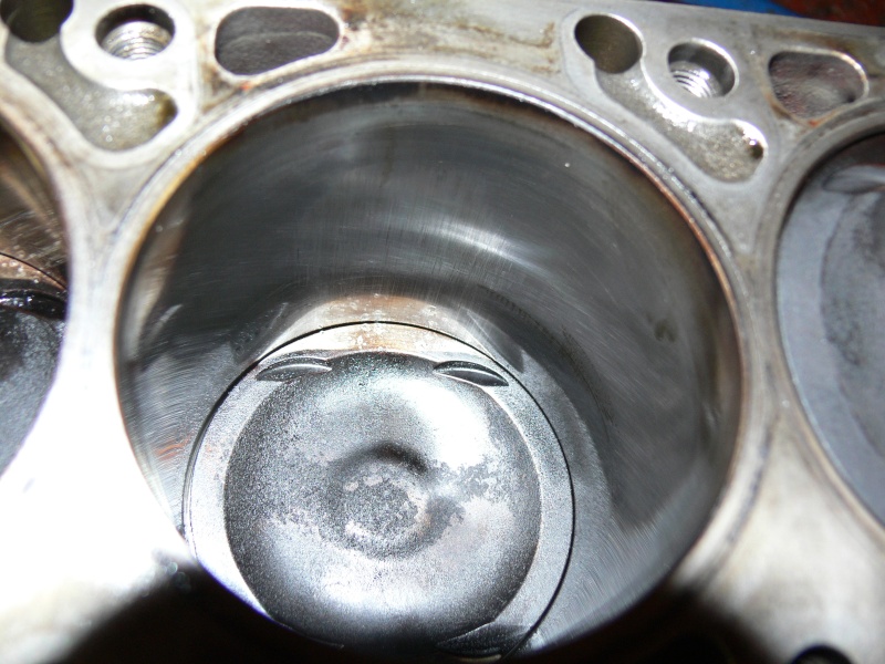

maintenant en roulant lorsque je mettais le pied sur l embrayage un certain temp dc le moteur retombait au ralenti et il se coupait lorsque je relachait l embrayage il redemarait est ce que le fait de se couper comme ca aurais pu provoquer un probleme de lubrification
ca n expliquerai pas le fait que mes cylindre soit glace au niveau des jupes de pistons

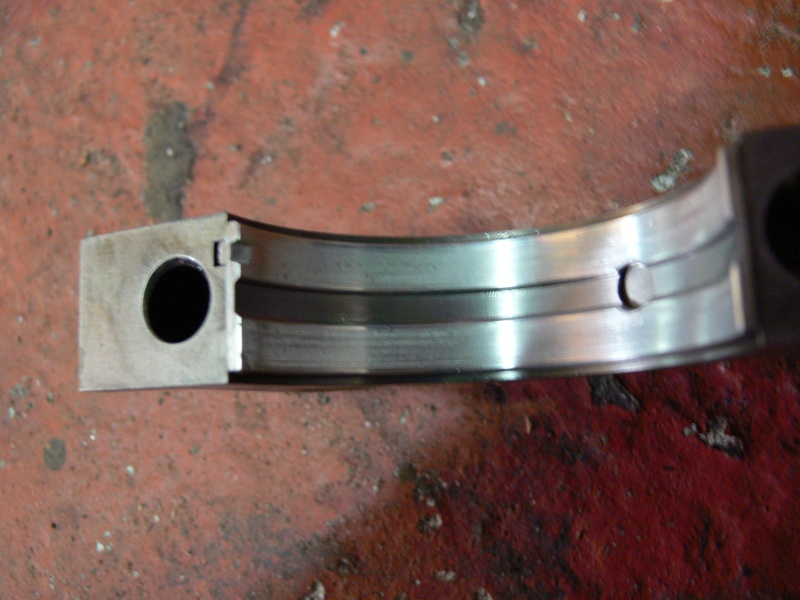

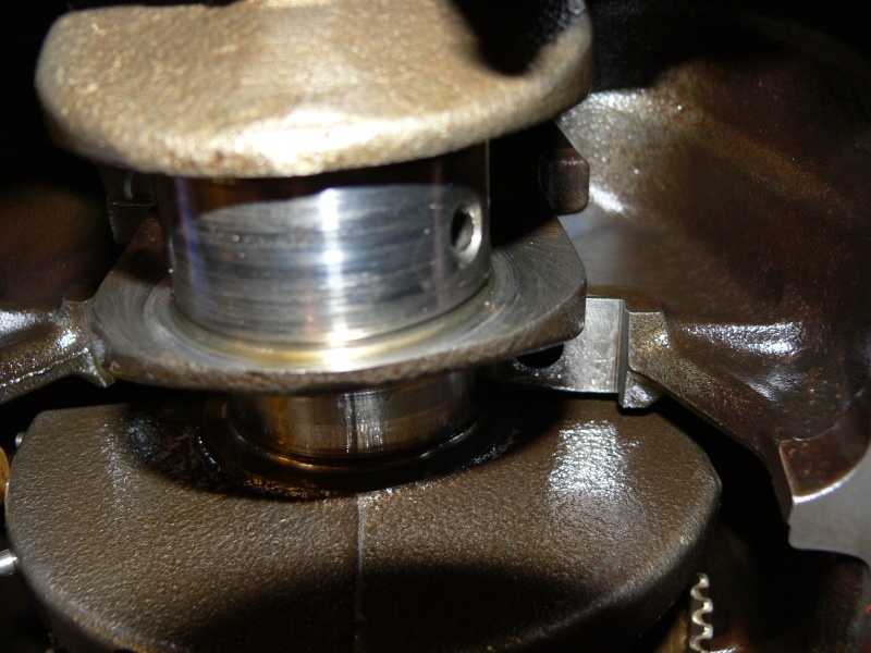

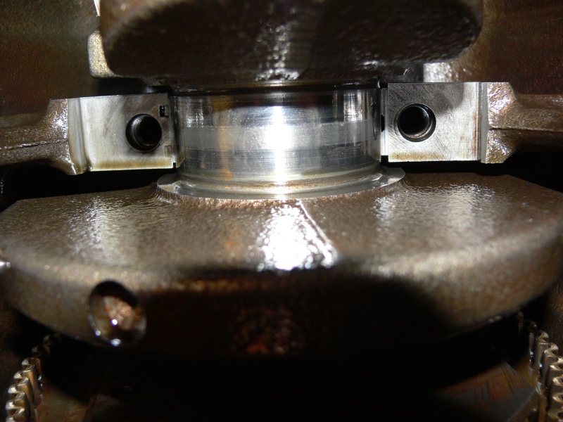

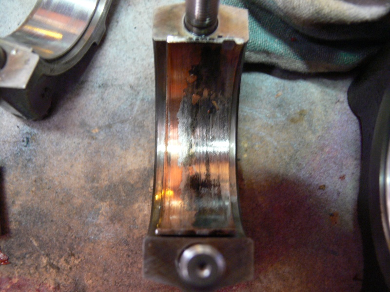

re bon voila j ai demonte mes coussinet de bielles il y en a qu un de mort mais les autres ont l air d avoir morfle aussi!il sont marque
les coussinet de villo aussi sont marque et le villo a l air de l etre aussi
il a des legere griffe dans le sens de rotation ont les sent en passant son ongle dessus
est ce que le fait d avoir roule avec de la 10w40 castrol pourrait faire ca?ou bien le fait de dejauger au niveau de l huile ds un virage une demi sec pourrait faire cela?

Pour ton coussinet c'est tres clairement un soucis de lubrification

est ce que quelqu un sait me dire si mon villo est bon niveau etat de surface car on sent des legere griffe qd on passe l ongle dessus,lundi je le controlerai au taf pour les diametre

au vu des photos du palier de vilo c'est moyen et palier de bielle: je dirais qu'il est a rectifier Confused Confused

c est ce que je pense aussi pour le villo il est mort

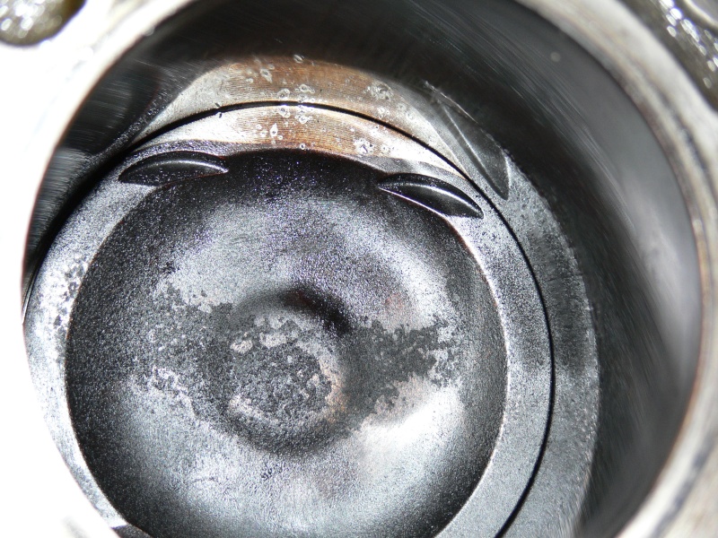

piston ça a pas l'air top non plus, tant qu'a faire met un bas moteur complet.

figo qu est ce qu il ont les piston d apres toi?

pour vous sur la premiere photo le sens des paliers est correct?

pour moi les paliers sont dans le bon sens Wink Wink Wink
