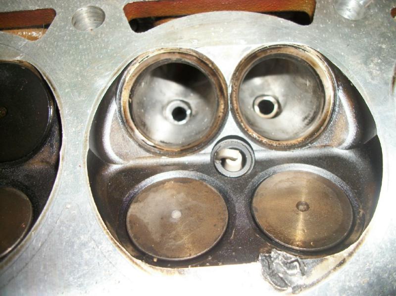

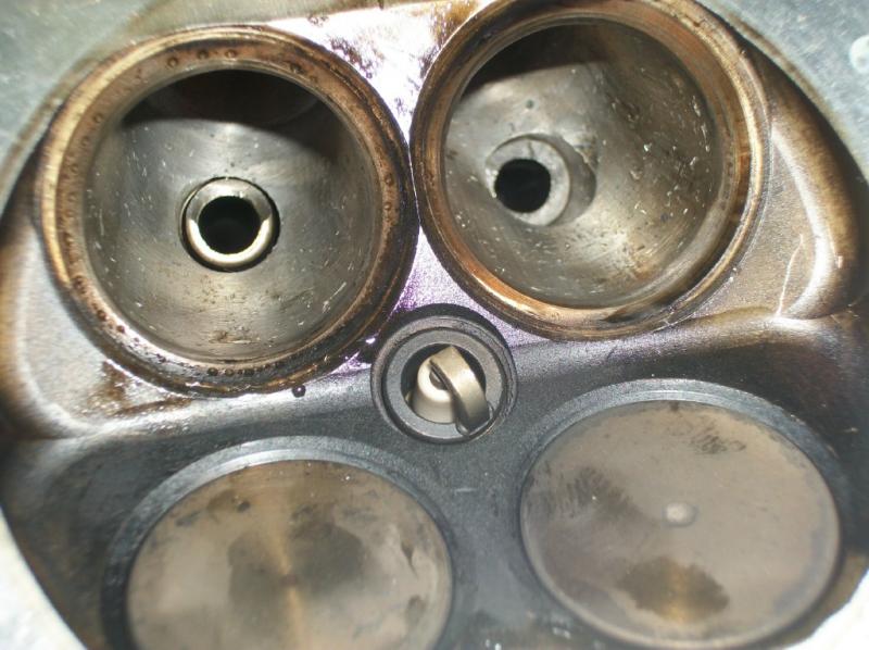

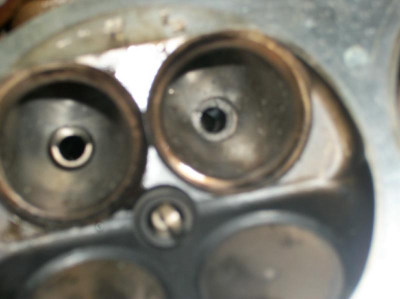

J ai déposé les soupapes coté admi de la culasse , j ai 2 guide de cassé et 2 fissurés ( pas sur )

sa sent la touchette de soupapes...
MessagePosté le: Lundi 03 Octobre 2011 21:06 Répondre en citantRevenir en haut de page
Je regarderai les soupapes de plus prés mais apparement elles n ont rien
quand j ai fait refaire la culasse la 1er fois , il aurai vue si les soupapes etaient tordu a moins que ce soit un aveugle qui a fait ma culasse Laughing
Par contre pour la culasse ca devient chaud , deja 2 rectifes Confused
MessagePosté le: Mardi 04 Octobre 2011 07:24 Répondre en citantRevenir en haut de page
fait les tourner dans une perceuse pour voir si elles sont voilees. a loeil ca ne se voit pas
