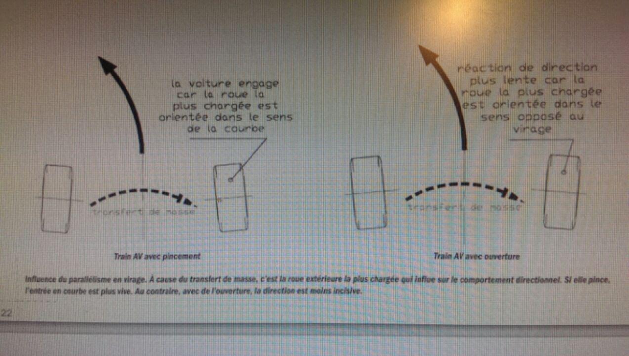

à la page 9 ils disent qu'une traction pince à l'accel, pour moi c'est logique aussi comme dit serge les roues avants partent vers l'avant à l'accel donc les efforts sur les SB créént de la pince pour moi
par contre les tractions en compétition sont le + souvent avec de la pince à l'avant car ya tres peu de déformation et surtout le fait d'avoir du pincement rends le train avant beaucoup plus directif et ca aide à tourner car la roue qui prends l'appui est dirigée dans le même sens que le virage, alors qu'avec un train avant ouvert, l'avant est moins précis et devient sous-vireur car la roue qui prends l'appui "s'oppose" au changement de direction car elle "regarde" en sens opposé

en fin de compte mettre de l'ouverture c'est mieux pour une traction, mais qui fait que de la ligne droite. si c'est pour alterner run et piste il faut régler le para comme à l'origine, c'est à dire légèrement pincé. par contre ce qui est dit page 10 est à ne pas oublier, quand on rabaisse une corsa les roues sont plus pincé qu'a sa hauteur d'origine (c'est à dire mode 4x4 Laughing ) car la direction "s'écarte". c'est pour ça qu'il faut refaire un parallélisme.

sachant ca tu fais tes tests et tes conclusions, en rallye par exemple ya des gens qui préfèrent avoir du pincement pour la réactivité et d'autres de l'ouverture pour la stabilité, ton réglage idéal va dépendre aussi de ta manière de conduire Wink
