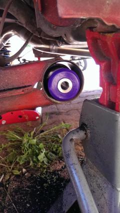

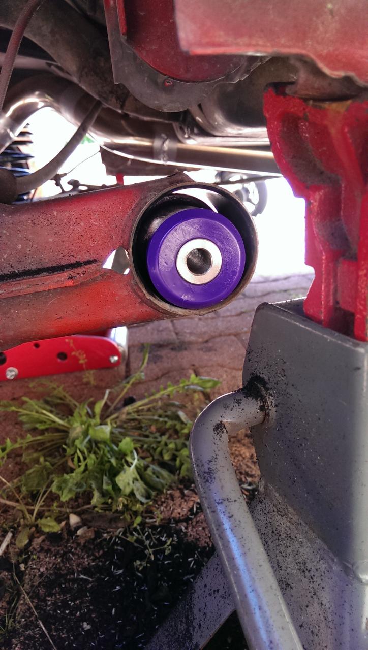

le diamètre extérieur n'est pourtant le même entre Astra et Kadett! En tous cas pour les 2 trains ar que j'ai de démontés l'un à côté de l'autre Confused
je vais essayer de faire une photo Wink
MessagePosté le: Vendredi 17 Juillet 2015 20:04 Répondre en citantRevenir en haut de page
Je confirme ce que tu dis lolo après ca ne veut pas dire que myck a tort ca ne serait pas la première fois qu'il y a des bourdes au niveau des ref Laughing
Mathieu
Messages: 4220
MessagePosté le: Vendredi 17 Juillet 2015 21:49 Répondre en citantRevenir en haut de page
Ça donne ça un SB de kadett dans un train d'astra lol!
MessagePosté le: Vendredi 17 Juillet 2015 22:00 Répondre en citantRevenir en haut de page
Et bein ça rentre. Au pire c'est juste une contre visite au contrôle technique : jeu mineur articulations arrière Laughing
