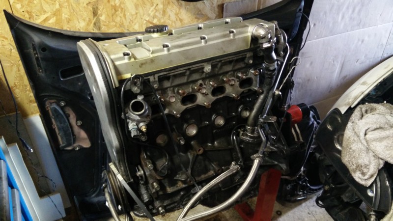

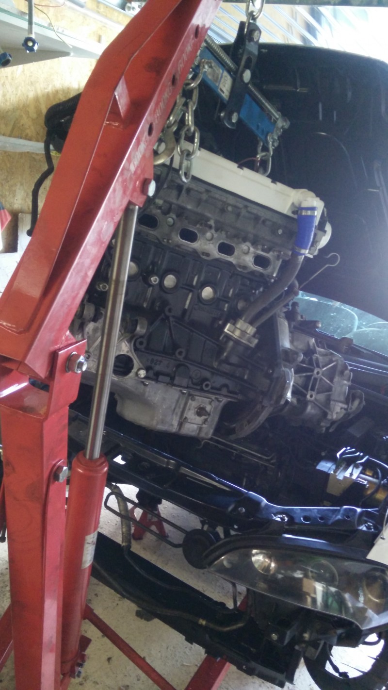

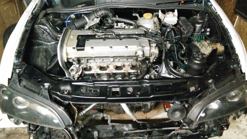

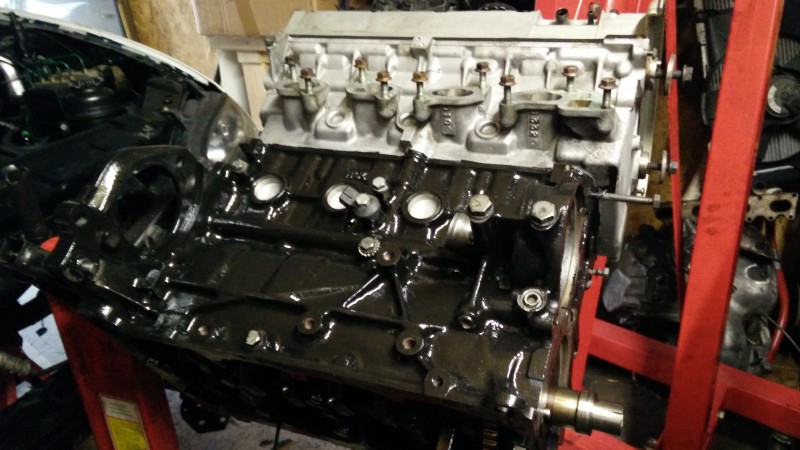

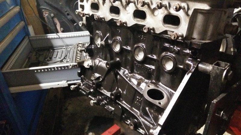

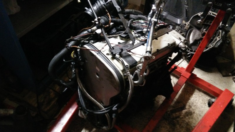

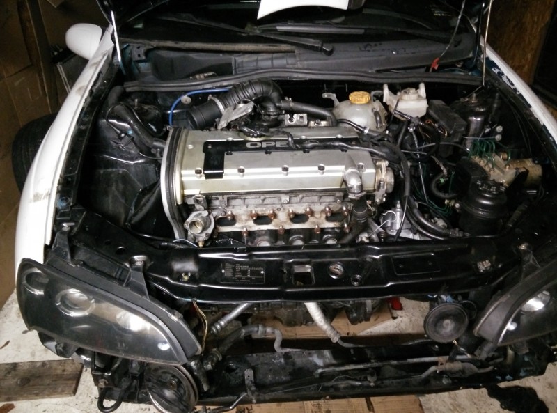

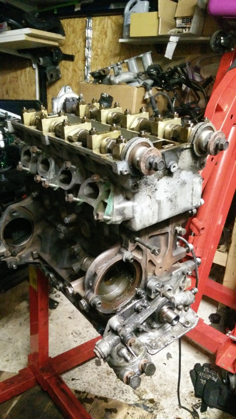

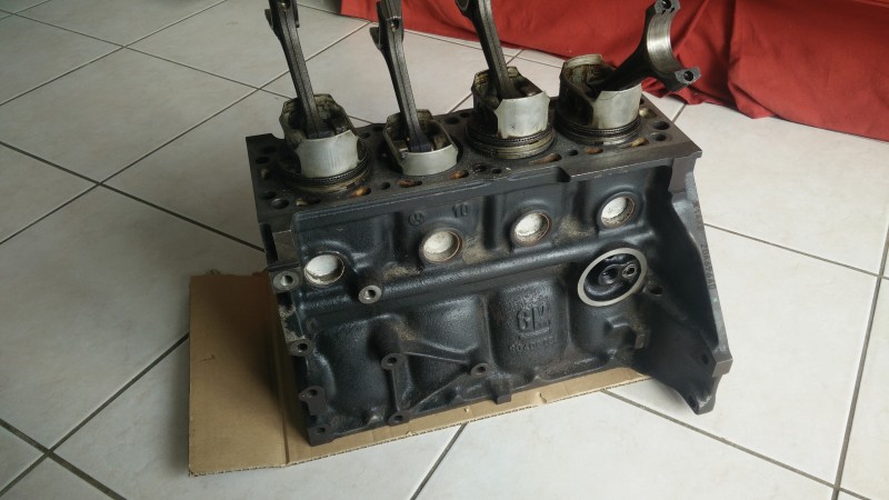

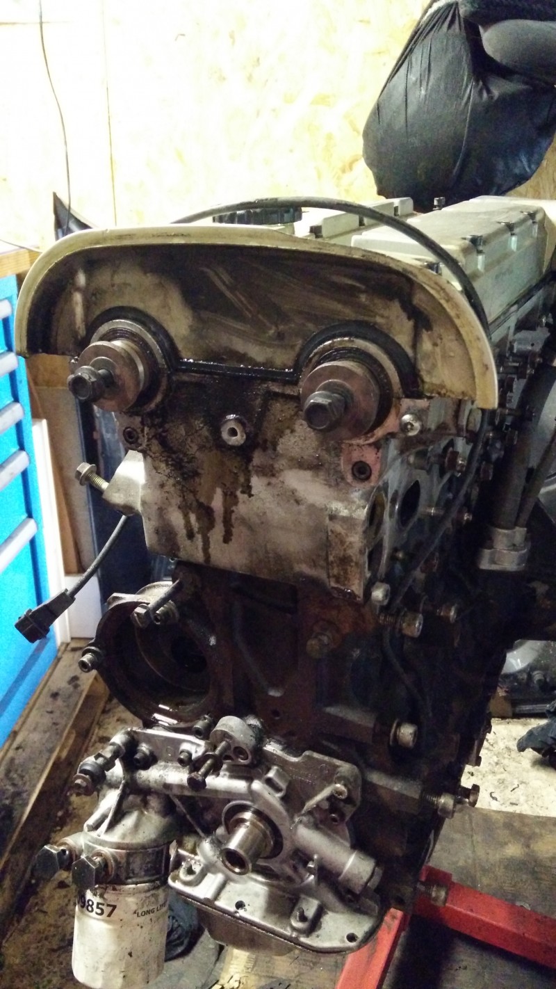

Pour faire tout ça, j'ai préféré sortir le moteur dans un premier temps:

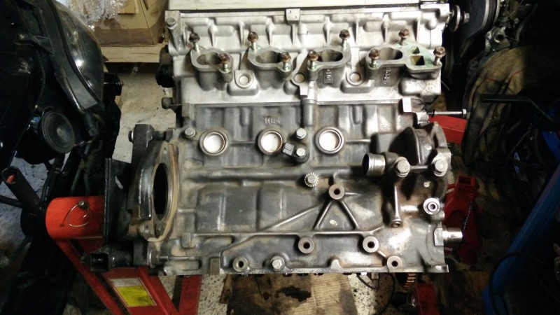

Ensuite on le dépouille
Et on dépouille encore
Et je pense m’arrêter ici. Si j'ouvre le moteur, je devrais sortir encore un billet de 300 ou 400€ du coup... il va rester fermé.

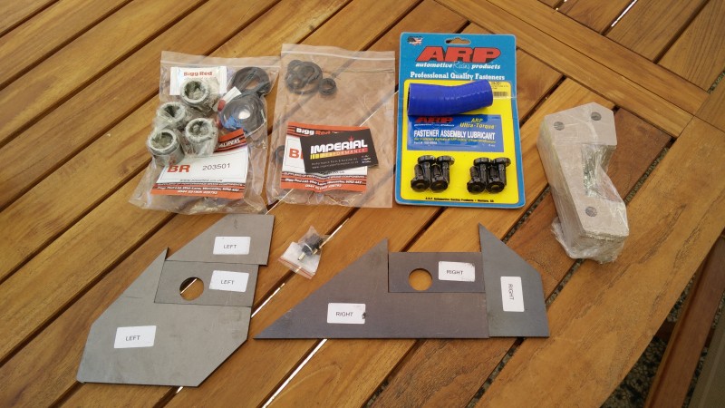

Des pièces

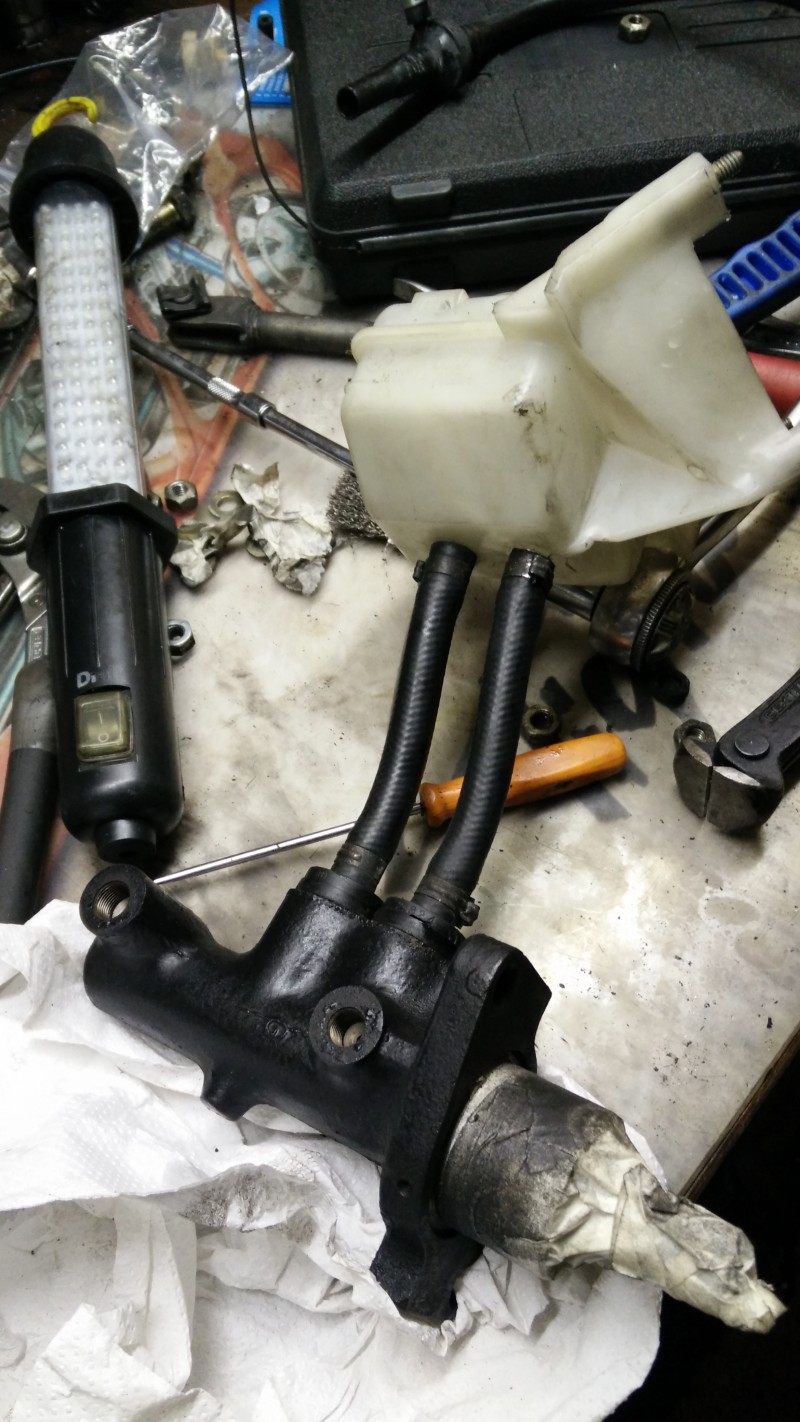

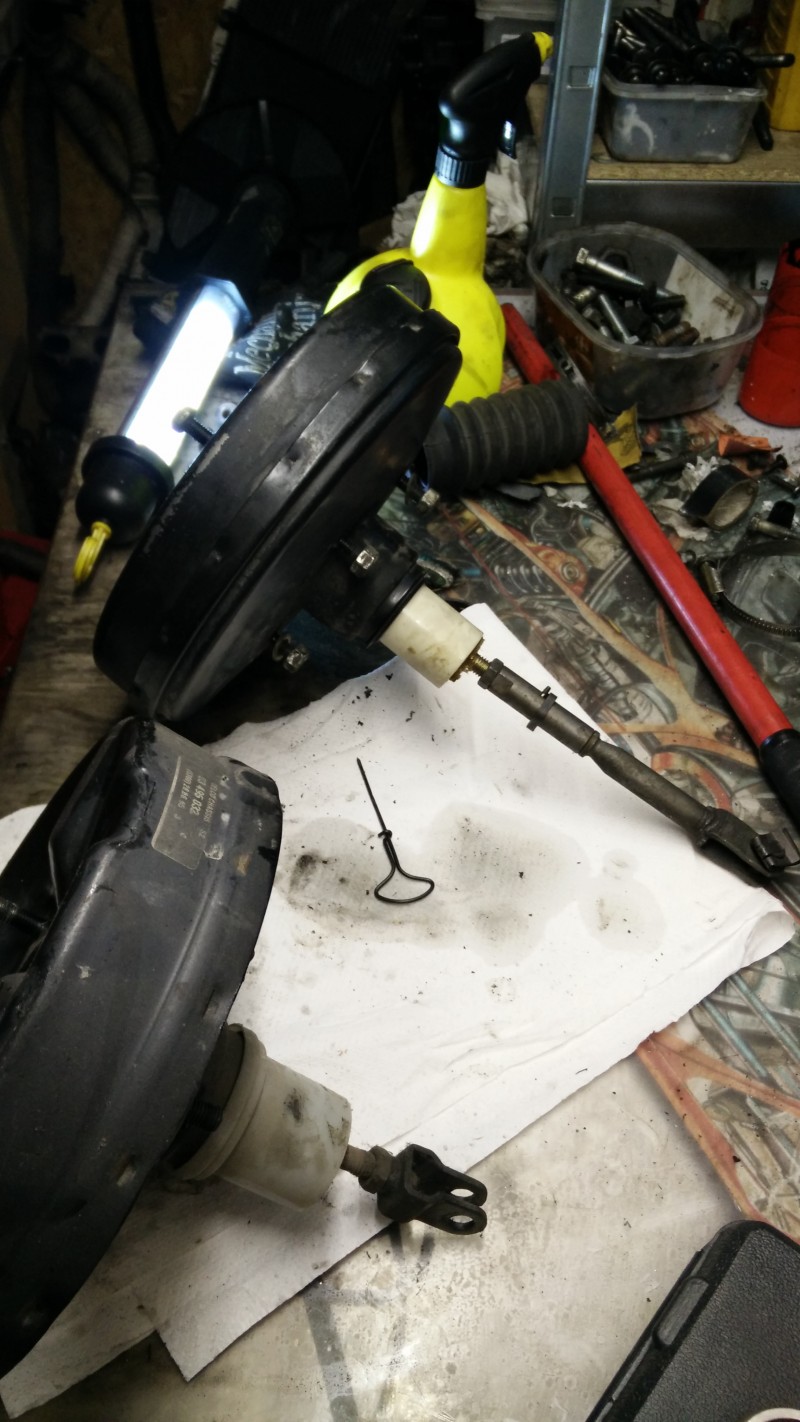

Je porte une grande attention au freinage vu que j'ai plein de problèmes avec:

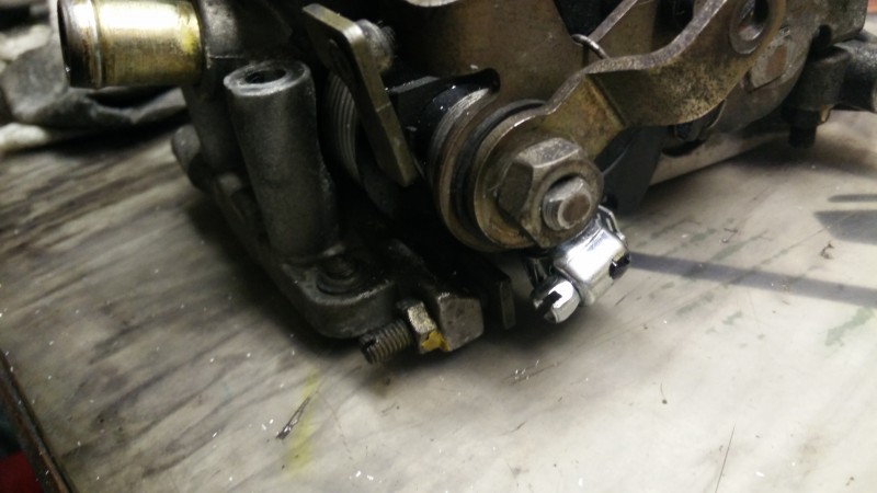

- kit réfection etriers AR astra gsi + pistons
- kit réfection Mastervac Astra gsi (je vais en recevoir un dans la semaine que je monterai à la place de celui de tigra)
- durite silicone pour remplacer le caoutchouc d'origine toute fondue
- vis volant moteur ARP (celles d'origine se sont abimées au démontage)
- kit pour baisser les tirants de chasse
- kit à souder pour renforcer la face avant (pas encore sur de les monter)

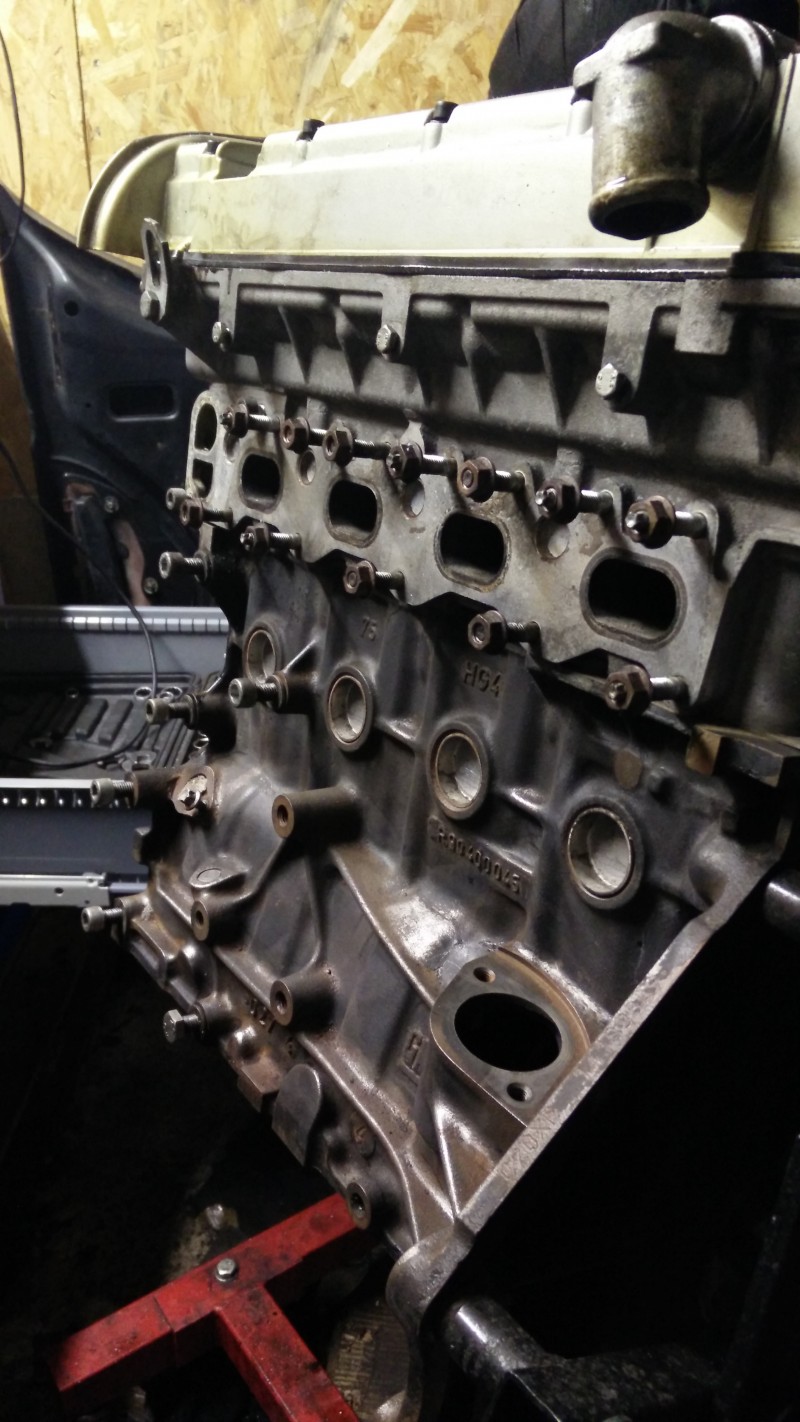

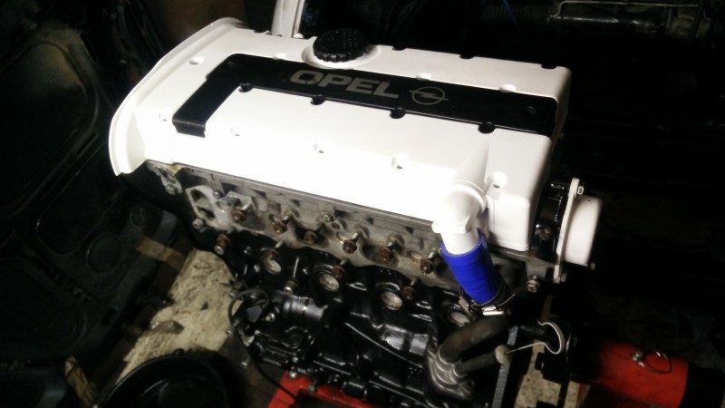

On continuer la méca par ici:
Dégraissage du moteur + passage d'une brosse métallique.

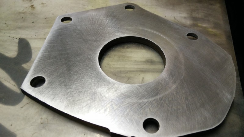

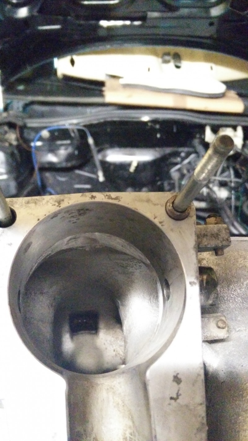

Vérification de la pompe à huile

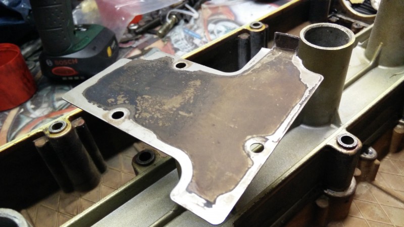

La plaque a un peu souffert, je pense passer un peu de papier à poncer ça devrait le faire
Il reste à nettoyer les poussoirs hydraulique, passer un coup de jet d'eau dans le circuit de refroidissement et je pense entamer le remontage.
Ici c'est le flip. Le moteur est toujours pas fini, le freinage est en chantier et j'ai la tête ailleurs.
Mais bon j'avance, j'ai de l'espoir ::lol ::lol ::vert ::vert ::vert
Poncage du carter de la pompe à huile, on ne sent plus la marque avec l'ongle

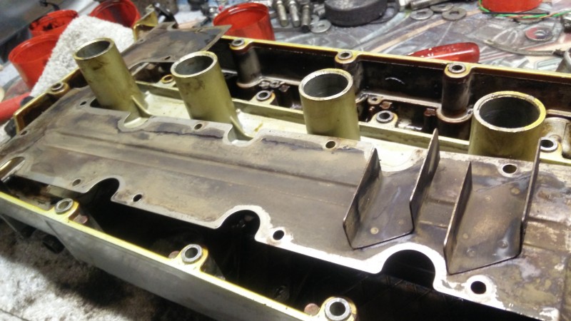

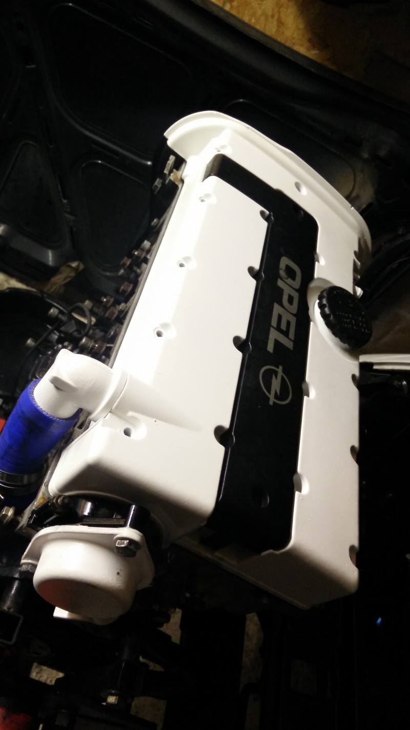

Je vais modifier la plaque du cache culbuteur

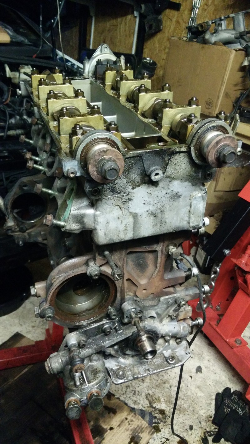

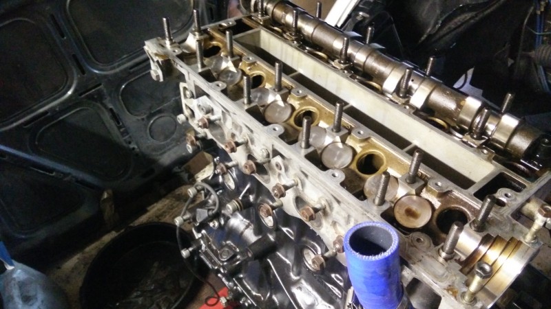

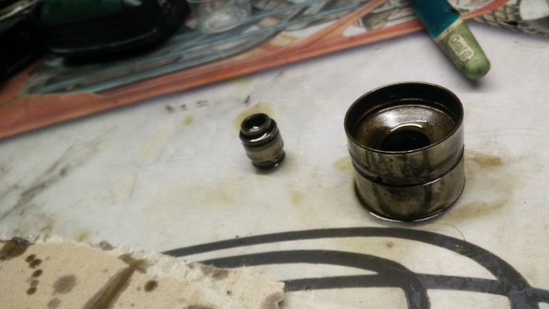

Retrait des ACC pour accéder aux poussoirs

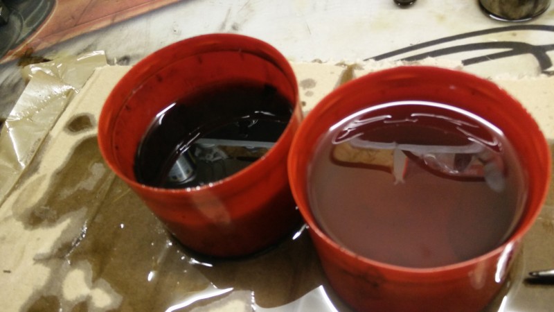

Ouverture de tous les poussoirs pour les nettoyer
A gauche l'huile qui est sortit, à droite l'huile normale

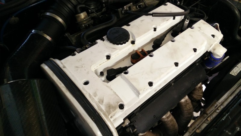

Remontage du cache culbu + pâte à joint sur tous les paliers qui n'ont pas de joints d'origine (bizarre)
Et voila le résultat, c'est trop trop beau, mais ça va être super salissant.

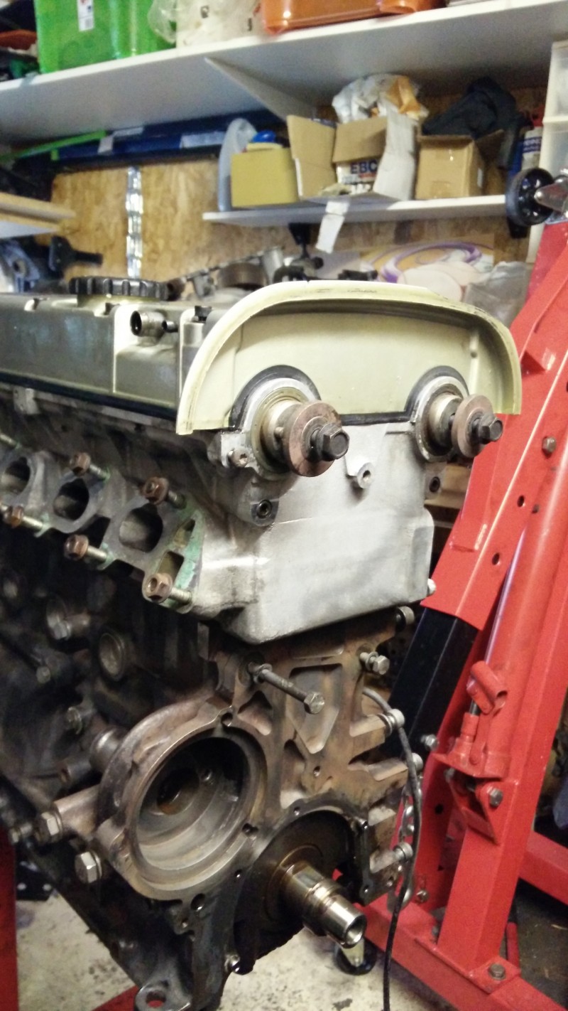

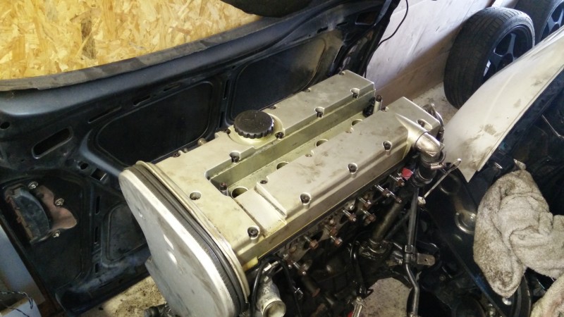

Modif cache culbu

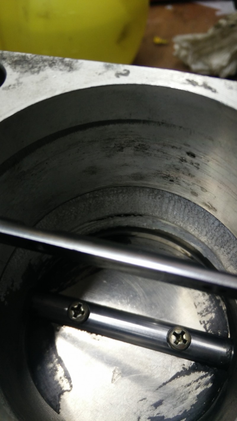

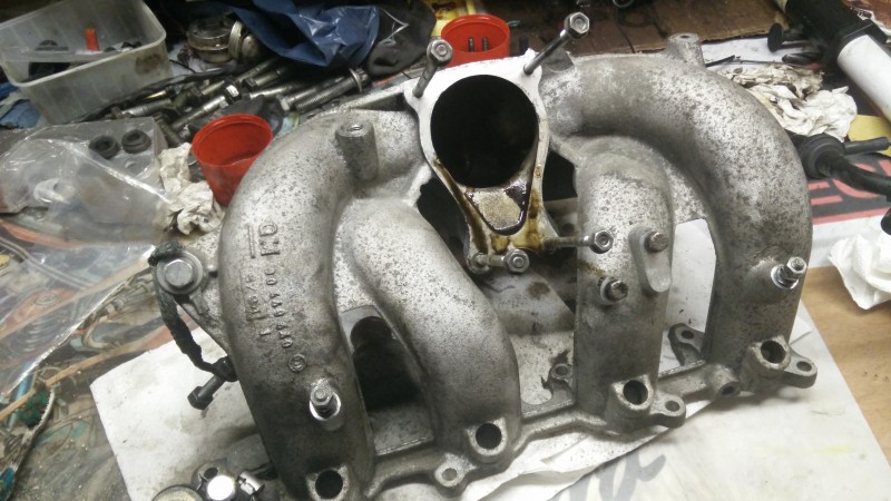

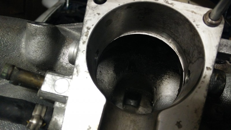

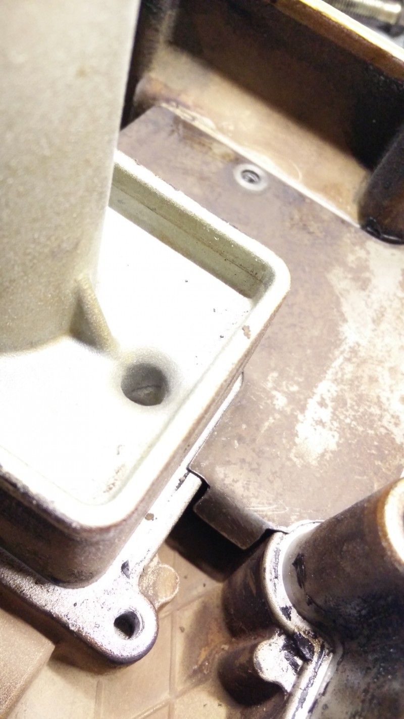

Nettoyage et alignement des conduits admi (quasi rien à faire niveau alignement)

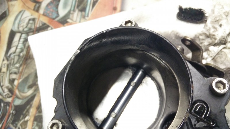

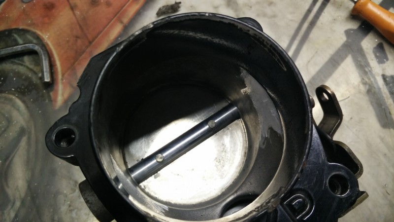

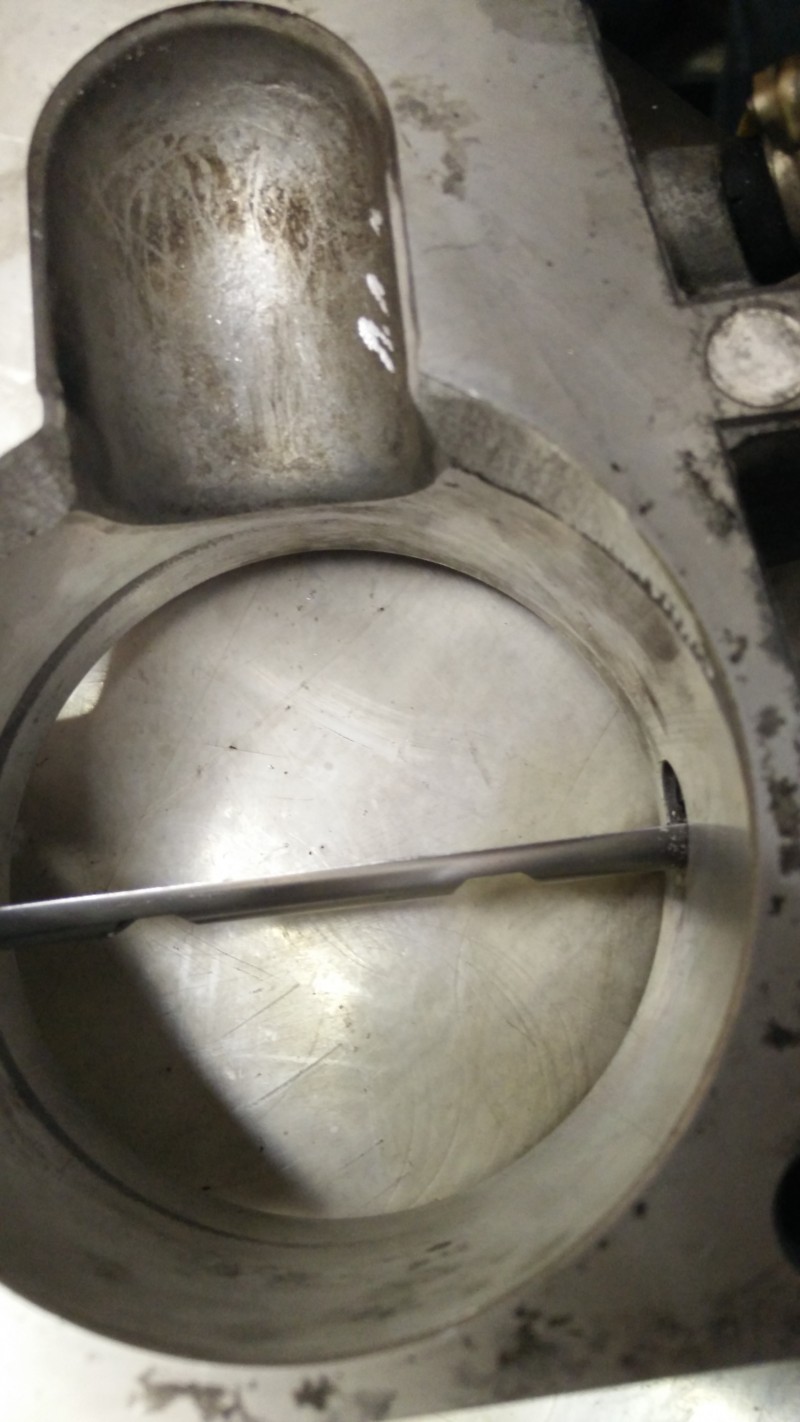

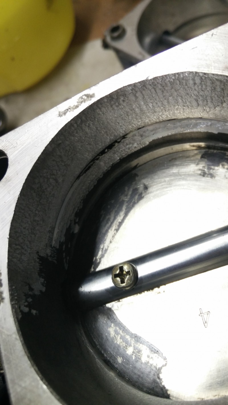

Nettoyage papillon
Suppression des angles à l'admission du papillon
Rajout d'un collier sur le boitier papillon pour qu'il s'ouvre plus, il sera plus dans l'axe de la durite x20xev

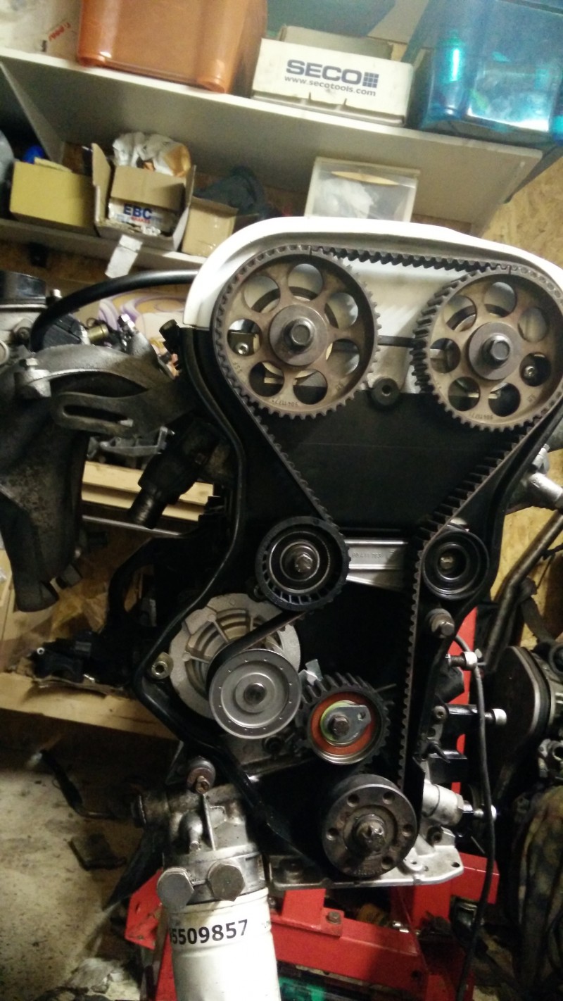

Distribution ph2, note pour plus tard, les repères que j'ai disqué sur le cache culbu ça servait à faire la distrib..... le con... heureusement, j'ai un deuxième c20xe à la maison, j'ai regardé comment c'était fait sur l'autre. Et la galère pour remettre la vis centrale de la poulie de vilo: serrage 250nm + 60° angulaire... je vous laisse imaginer.

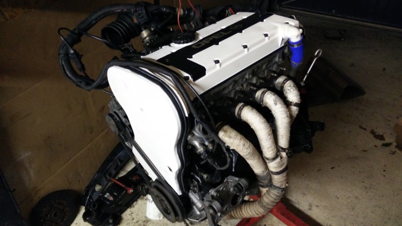

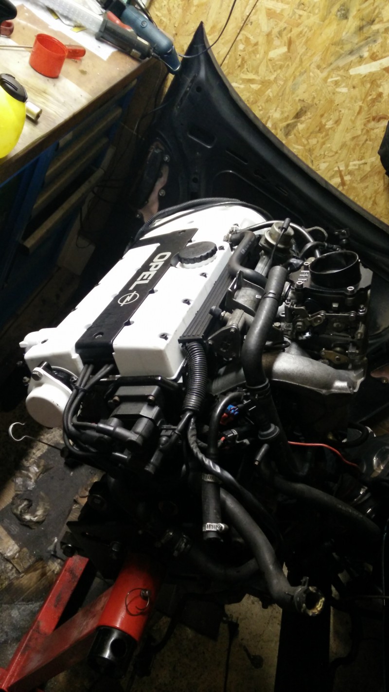

Remontage quasi complet. J'ai changé l'alternateur 55A pour un 70A.

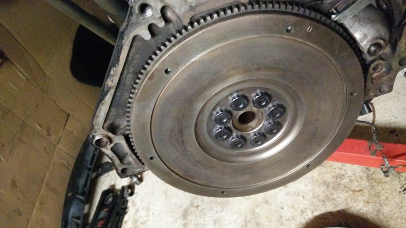

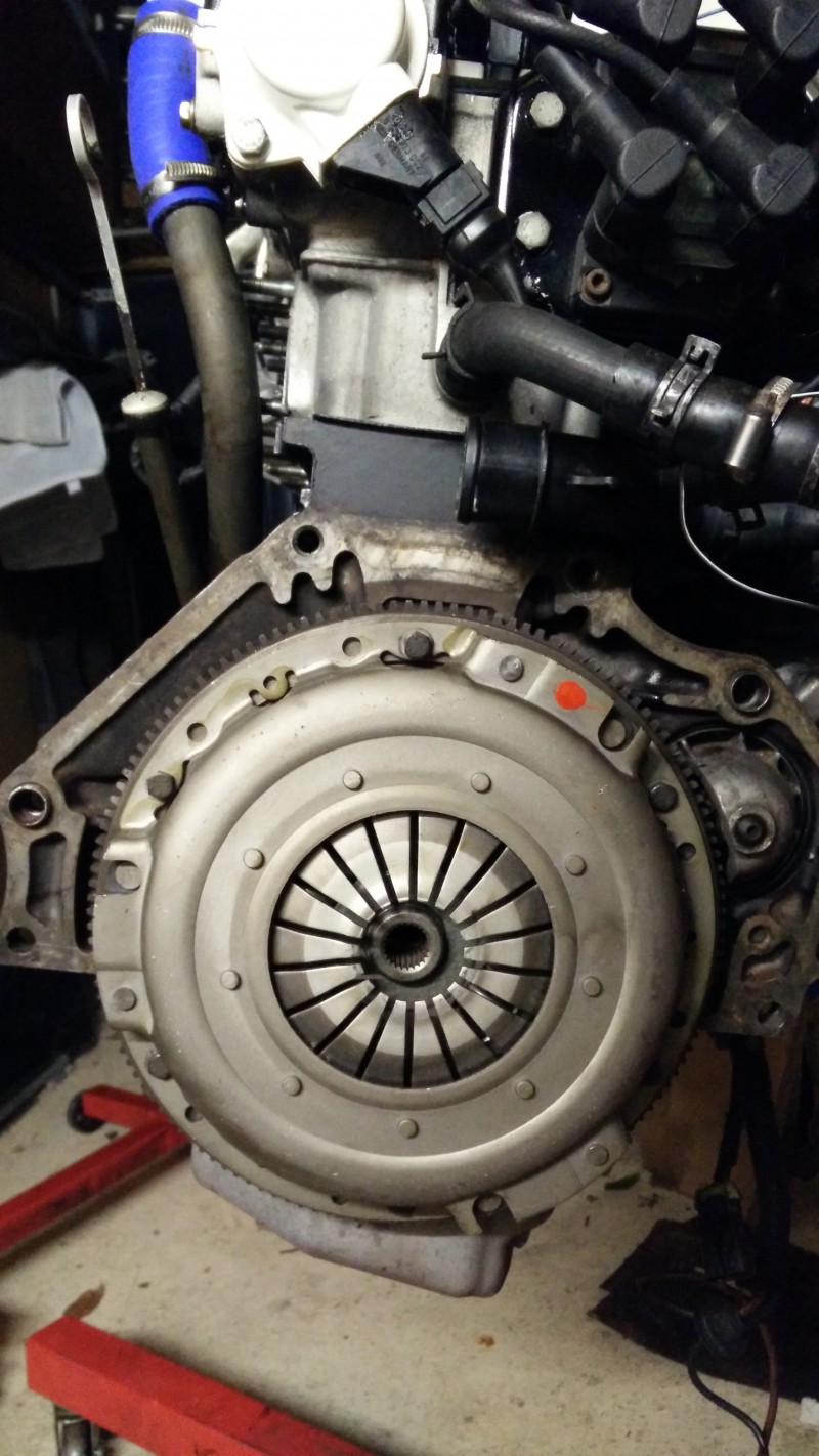

On le sort de son support moteur et on monte le VM plat (à la place du creux) + vis ARP (les vis d'origine n'ont pas aimé le démontage)
Embrayage neuf (qui dormait dans le garage depuis 1an)
Accouplement moteur boite (j'ai du mettre 1h30 pour le faire, j'ai commencé à 2h30 du matin, j'ai fini à 4h). Et j'ai même pas touché à l'embrayage il était bien centré. Je crois que j'étais trop fatigué. Je me suis pas rendu compte du temps qu'il passait.
J'ai accouplé donc une F20 à la place de la F18. Je suis blazé par contre, je pensais avoir un kit de refection pour la F20... j'en avais un mais il n'y avait pas de joint spy dedans ::marteau ::marteau ::marteau ::marteau ::marteau ::marteau ::marteau ::marteau ::marteau ::marteau ::marteau ::marteau ::marteau ::marteau ::marteau ::marteau ::marteau ::marteau ::marteau

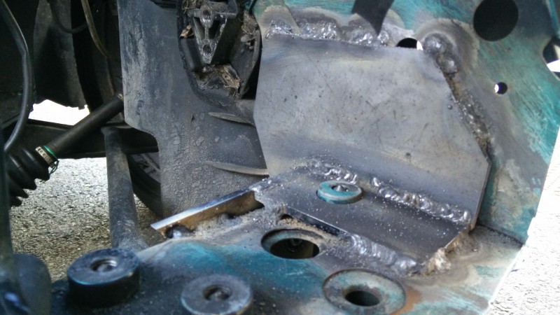

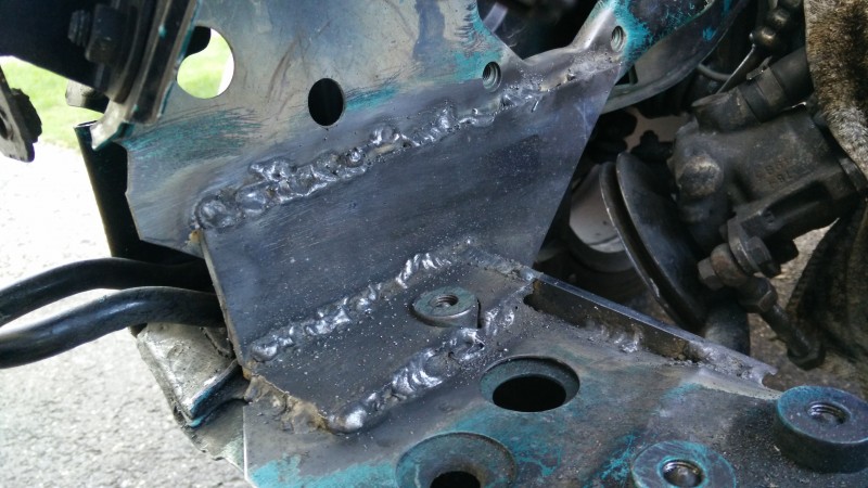

Pose des renforts de chassis (les soudures sont moches :'( ) + peinture
Remplacement du mastervac et maitre cylindre d'origine par ceux d'Astra F (22mm au lieu de 20mm). J'ai repris le bocal de tigra et modifié les durites pour un effet "origine"
Attention le bordel pour passer le Mastervac même sans moteur !!! les durites rigides de DA sont dans le passage, les tuyaux de frein aussi... enfin bref. S'en est suivi un purge avec mon outil magique.

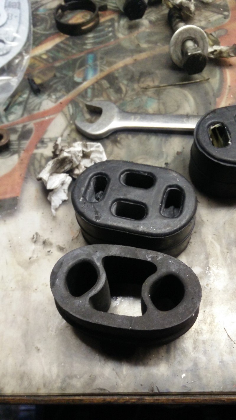

Réglage de la ligne aux petits oignons + pose de silent bloc renforcés. J'en avais marre de cette merde qui tape partout

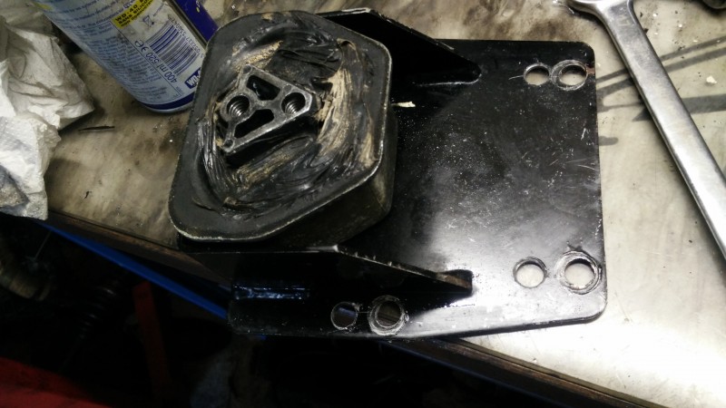

Une fois à l'intérieur on modifie le support moteur coté distribution. Le but est de baisser le moteur suffisament pour qu'il ne touche plus le capot. Et paf -2cm de ce coté. Bien sur j'ai repeinds le support après ça. Bizarrement, le moteur est toujours aussi droit dans le compartiment moteur, et frôle encore le capot.

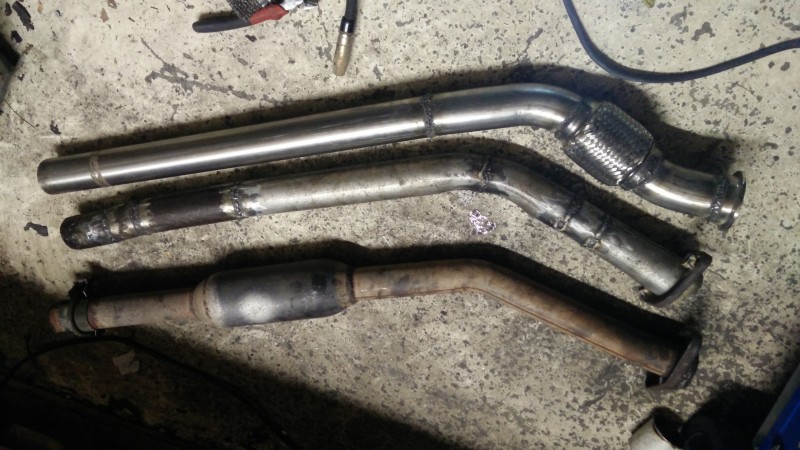

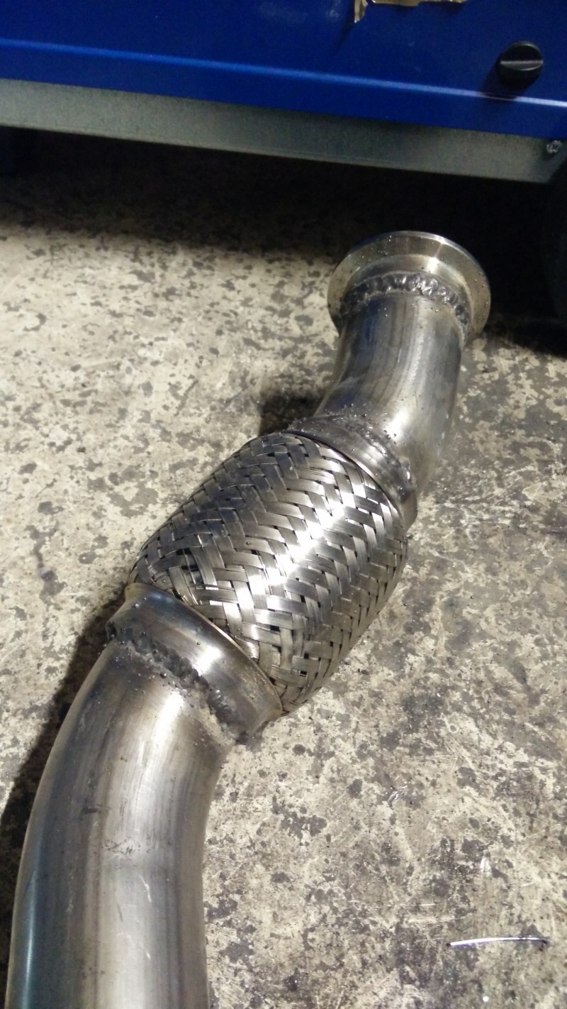

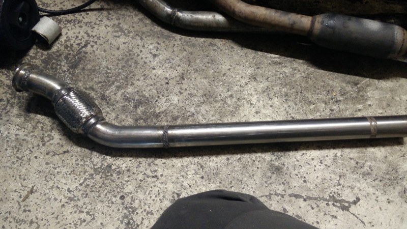

Et la partie dont je suis le plus fier: fabrication d'un décata maison en 50mm.
Sur cette photo on voit:
- en bas le décata que j'avais (en 45mm avec fuites de partout)
- au milieu une tentative raté il y a 1 an
- en haut ma pièce d’orfèvrerie xD
C'est pas extraordinairement beau, mais ça en jette assez pour moi

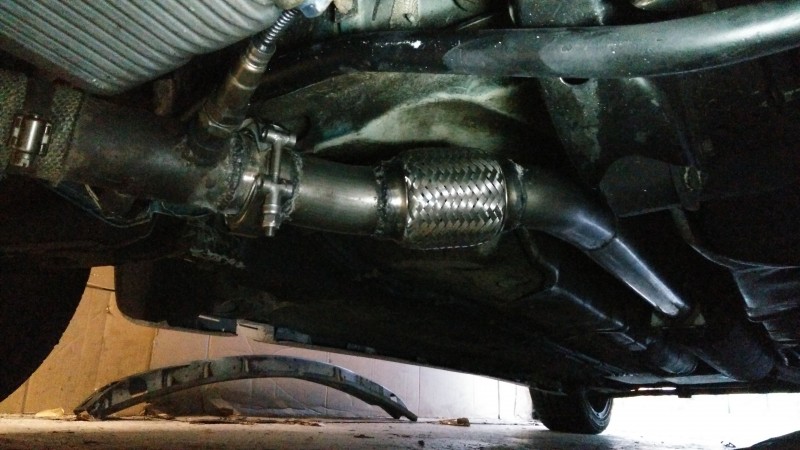

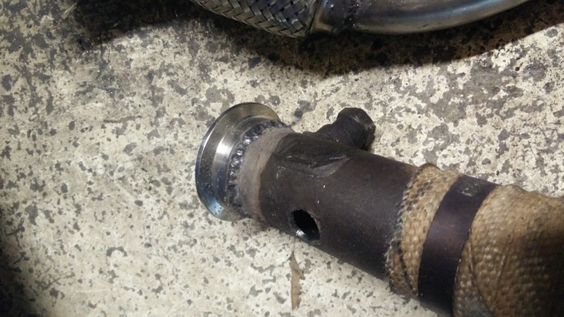

Soudage du raccord pour le collecteur + un nouvel emplacement pour une seconde sonde lambda
Merde c'est tout sale, c'était à prévoir

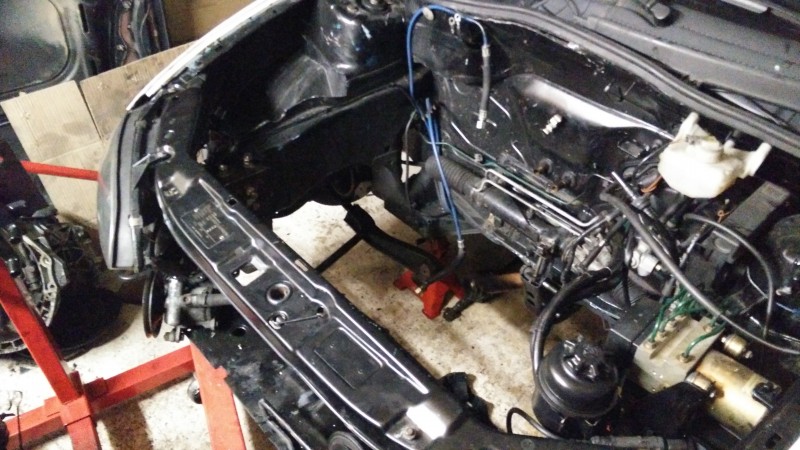

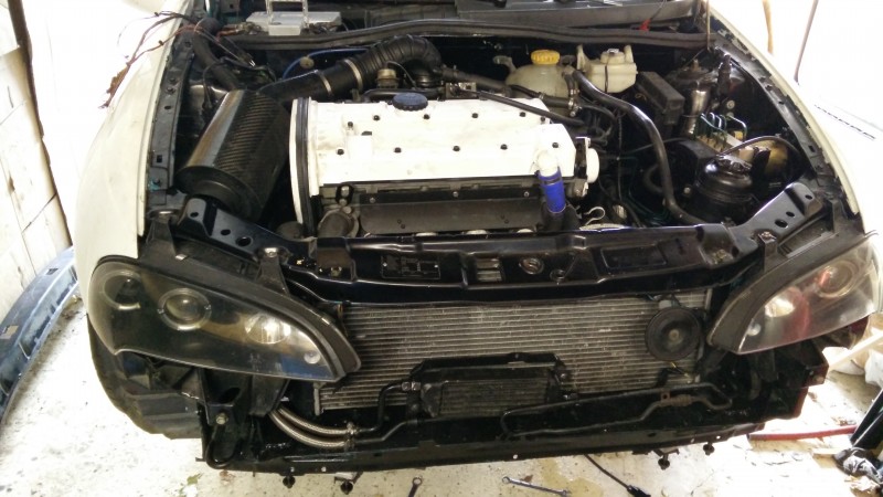

Ensuite on raccorde tout et plusieurs problèmes se présentent:
- le radiateur d'eau ne passe plus... car la DA ne passe plus au même endroit... car les plaques de renfort de chassis gènent... bref il faut tordre les parties rigides des durites de DA pour faire de la place
- la durite d'eau du radiateur coté distrib touche de partout... car le moteur est plus bas... car modif du support moteur... bref il fallait la recouper à plusieurs endroits pour que ça ne touche plus
Vive les swap, quand ya plus rien d'origine on trouve des solutions comme on peut ::lol ::lol

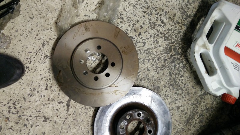

Remplacement des disques de freins de corsa D pour des EBC 24mm en 4 trous
Raccordement de la bete. Admirez le raccord "V band" de la ligne: pas de fuite, pas de joint, démontage en 1 min chrono. C'est trop de la balle.

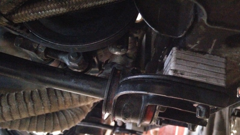

Pose de cales pour la barre stab, la DA ne touchera plus. C'était obligatoire car le moteur est plus bas de 2 cm maintenant. Et c'est à cause de ces cales que je n'ai pas pu aller sur la piste: la géométrie de la voiture a été modifié.

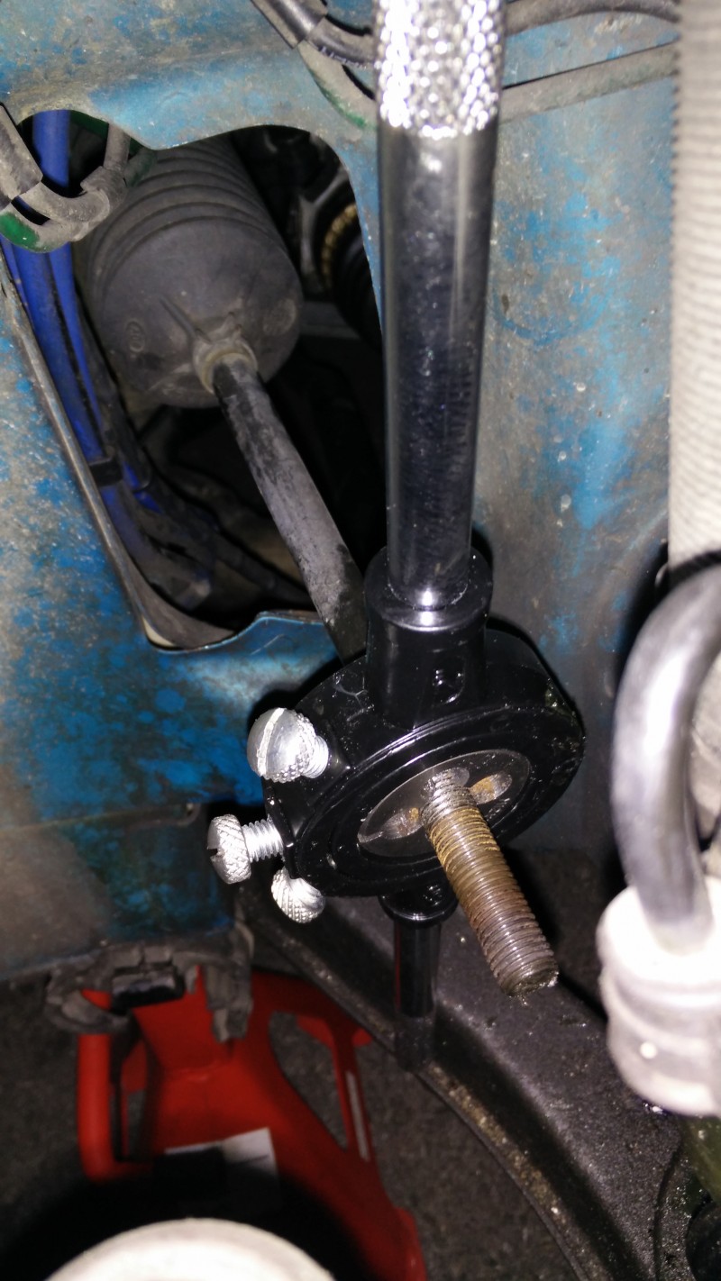

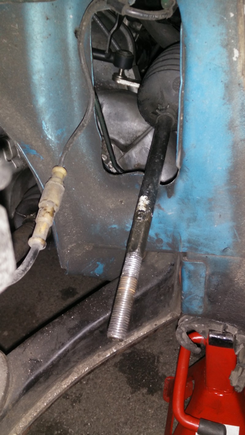

Le filetage que j'ai refais sur la crémaillère pour régler le para. J'ai du couper 7mm de chaque coté.
Fileté jusqu'au bout!

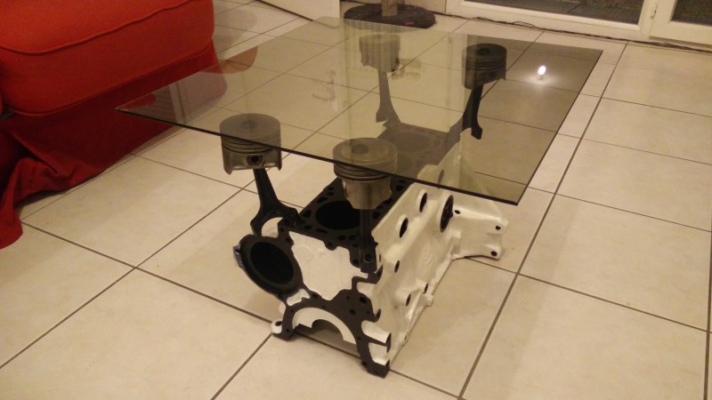

Et cerise sur le gateau pour mon salon, l'ancien moteur de la TEAM a pris place
TADAAAAAAA (une vidéo est en cours de réalisation)
