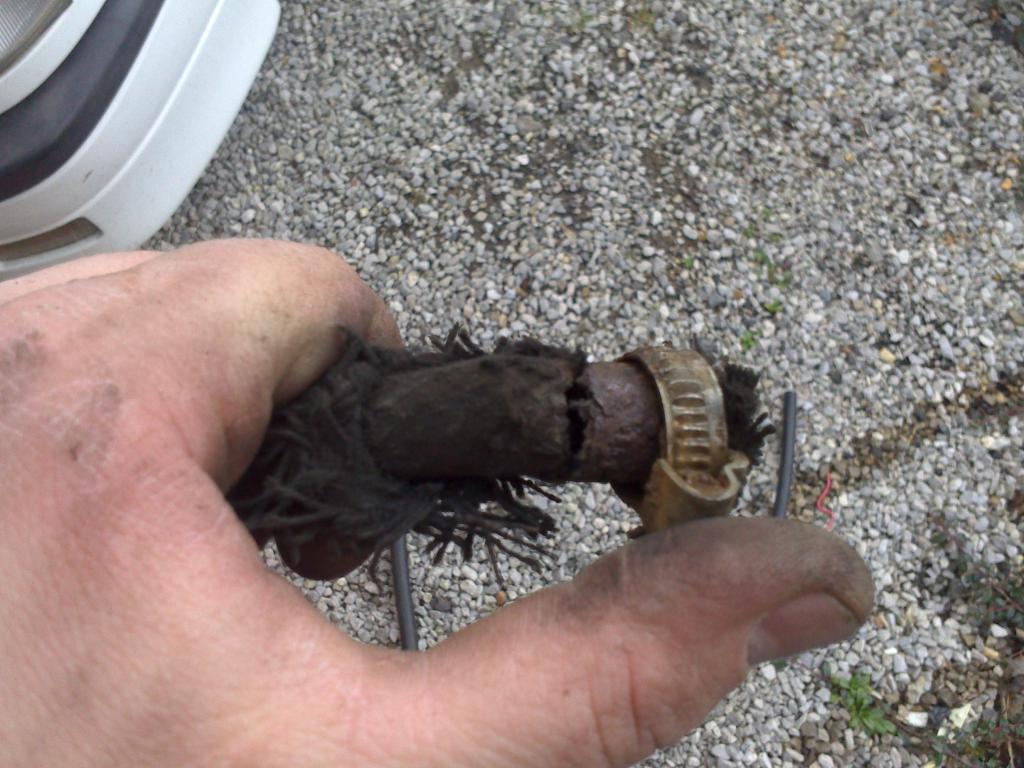

En ce qui concerne la vectra j'ai enfin trouvé la panne!!!
C'était la durite entre le puis de jauge et la pompe a essence qui était coupé autour du serflex, des fois elle se bouchait donc aspiré bien, des fois elle aspirait trop d'air et mon pmh était défectueux aussi, j'avais parfois de l'allumage et d'autre non, il devait coupé le calculo et ça me faussé donc dans mes recherche

good news Wink

Comme quoi on cherche souvent partout et n'importe ou alors que c'est souvent une connerie a 2 balles Wink
Content de savoir mamie de retour Wink
