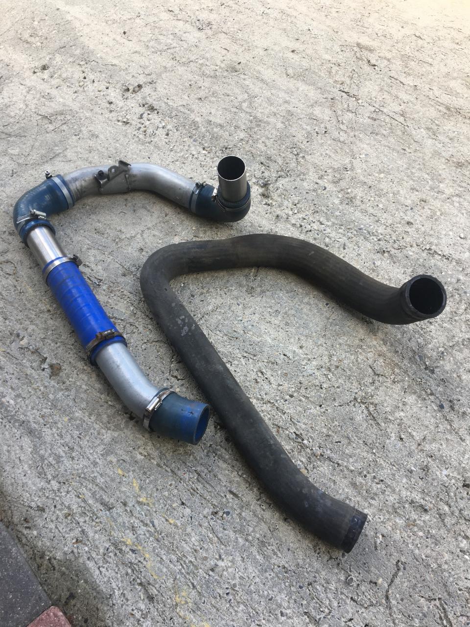

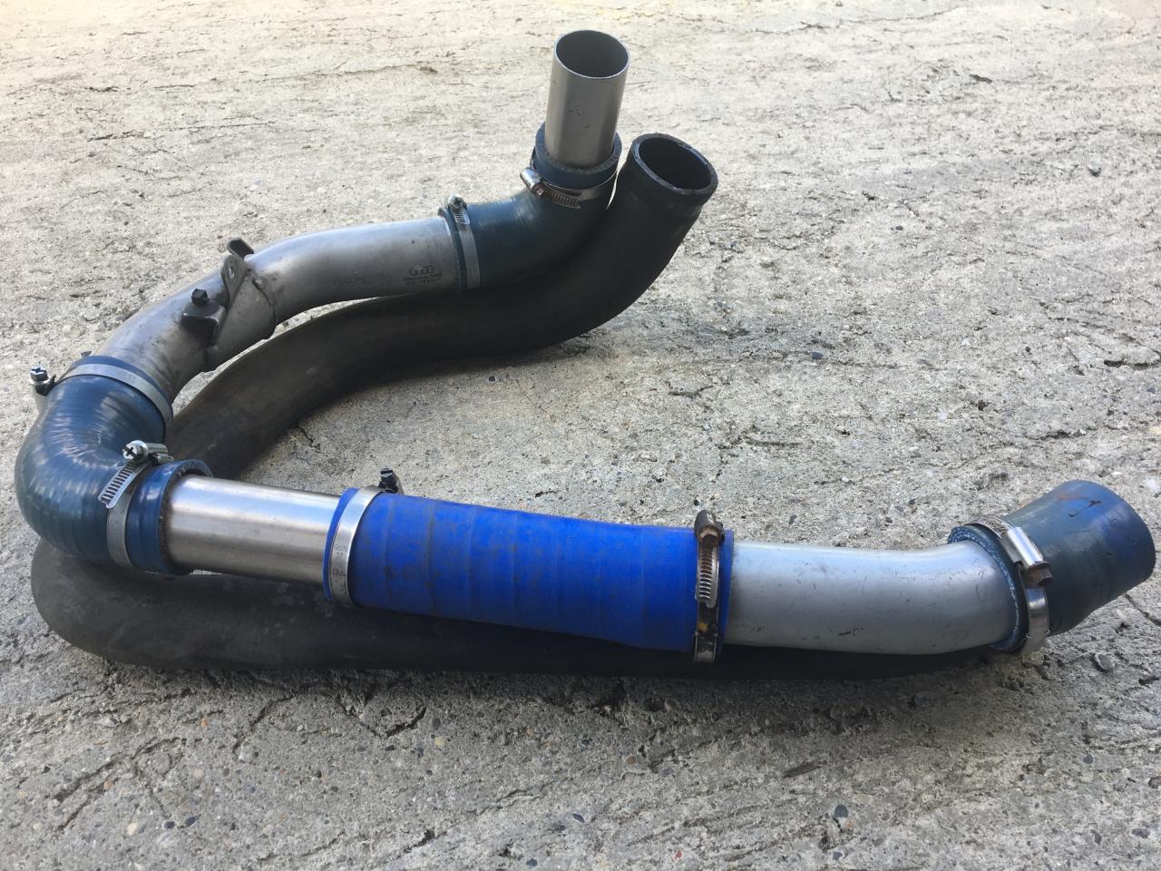

Durite entre le turbo et l’échangeur
Elle ne me plaisait pas du tout beaucoup trop mole
Dans une home made avec les pièces que je dispose

On dirait un logo Audi non ?
MessagePosté le: Jeudi 30 Avril 2020 07:52 Répondre en citantRevenir en haut de page
Exact c’est une aspi de turbo de s4 b5(coude Alu) Laughing

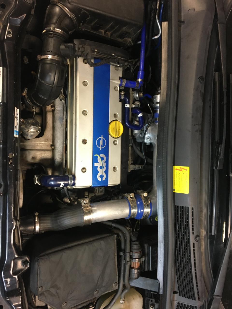

Voilà tout remonté
Ressort Eibach -3
Etriers peind disque et plaquettes arrières neuf
Biellette barre stab et routules de direction
Pour la partie
Moteur
Suppression pre cata
Arbre à cames xev
Poulie accessoires vilo Alu
Dump externe
Collier dur toutes les dépressions
Waster forge
Et boîte à air 2,2 astra g avec filtre Courtenay sport
Merci à Niko1242 pour les explications de montage de cette dernière
Sinon petit rasso maison

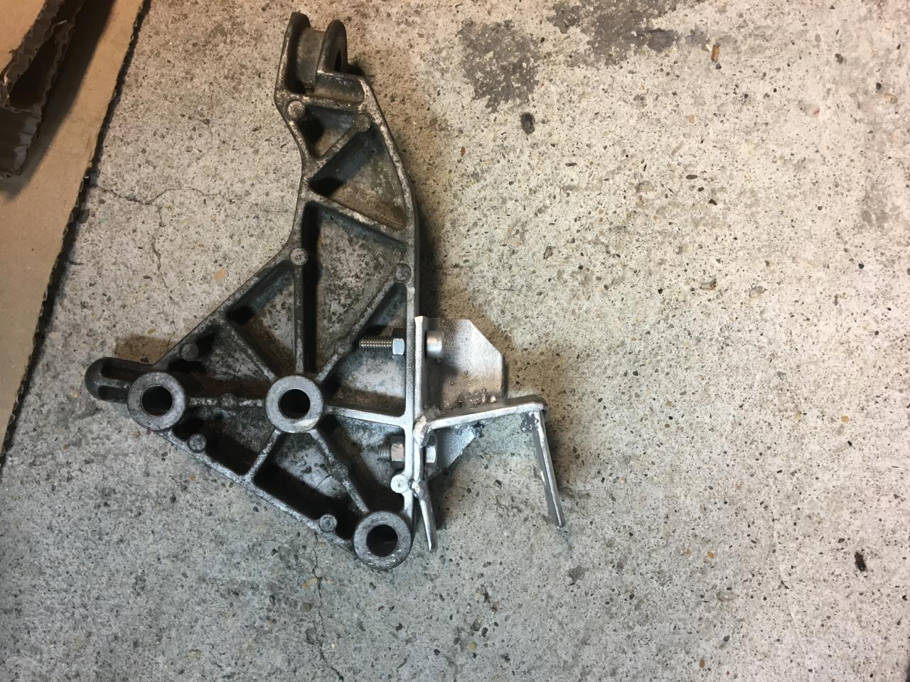

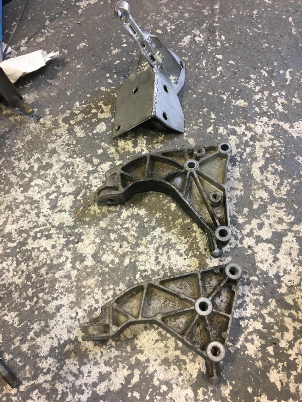

Remplacement de mon support arrière de boîte home made
Par un d’astra g f18 (trouvé chez les polak Laughing )
Le miens créais une légère vibration au point de patinage
Notamment en 1ère
En haut mon support
Au milieu le support d’origine de la f23 du zaf
En bas la nouvelle d’astra g 1.8
Et création du support de Quick shift
Le tout remonté nickel plus de bruit/vibrations parasites Wink

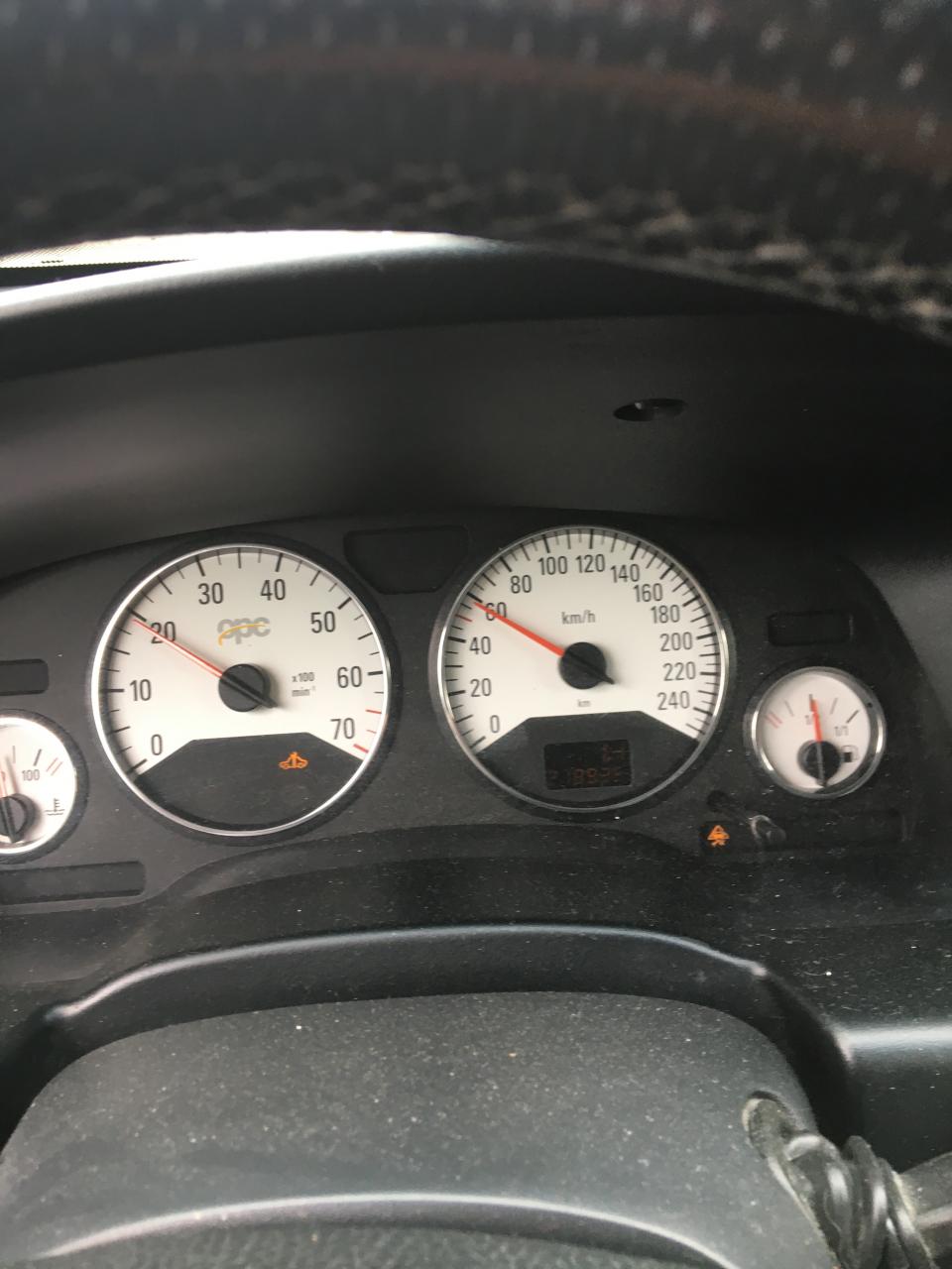

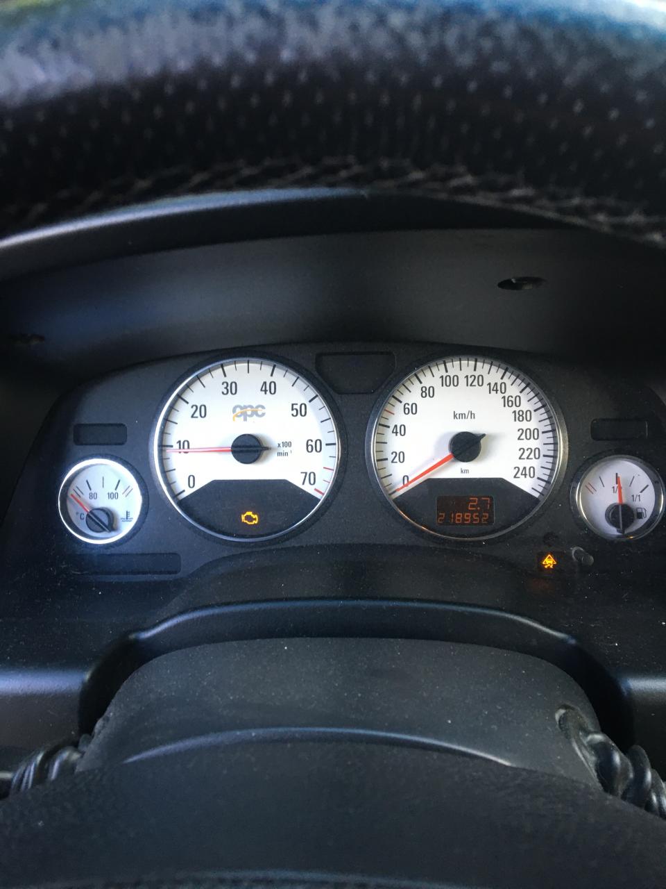

Sur une bonne accélération j’ai ses 2 voyants qui se sont allumés
Après avoir débranché la batterie 40 minutes ils ont disparu
Et sont revenu rapidement
Quelqu’un a déjà eu le cas ?

alors perso, eu le cas plusieurs fois et a chaque fois, le débitmètre qui rend l'âme.

Je viens de prendre le code erreur en faisant la méthode sans opcom il,en maintenant les pédales F+Acce
Et sa me sort 0100 masse air flow
Tu as vu juste Wink
Je pense qu’il et d’origine,j’ai vérifié la prise d’alimentation voir l’état des fils et RAS
Peut-être depuis mon montage de la boîte de 2.2 il as trop chaud ?
Je vais voir en débranchant la batterie si il reviens ou pas
Sinon je t’enterai avec un bosch neuf ...

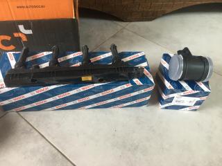

faut un bosch, le prix est bien descendu, y a encore 2 ans + de 200€, la maintenant 105€
MessagePosté le: Mercredi 17 Juin 2020 20:00 Répondre en citantRevenir en haut de page
Le débitmètre qui fait s'allumer le voyant antipatinage/ESP ? Ca me parait fortement louche.
A l'époque, sur les DTI, quand t'avais ces 2 voyants, c'était pour un soucis de capteur d'accélération latérale, ou de communication entre l'ESP et le moteur
MessagePosté le: Jeudi 18 Juin 2020 05:37 Répondre en citantRevenir en haut de page
il me semble que sur mon zafira, j'ai eu ces deux voyant allumé quand j'avais monté des roues de diamètre différente entre le train avant et arrière.
MessagePosté le: Jeudi 18 Juin 2020 08:24 Répondre en citantRevenir en haut de page

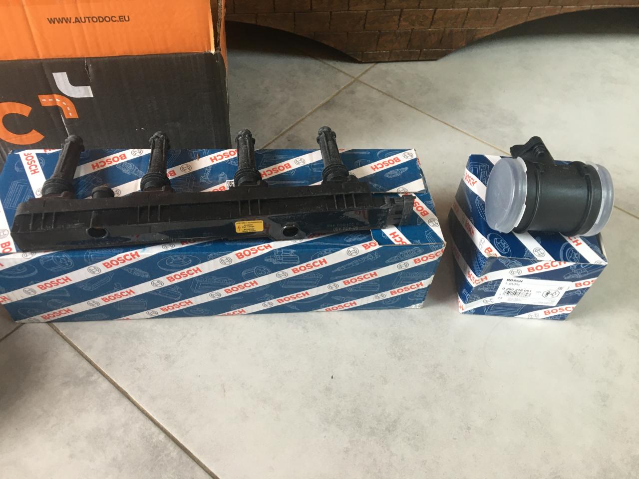

Débitmètre commandé ainsi que la bobine d’allumage
Je vous tiendrai au courant

J'ai eu dans le passé sur mon Astra Coupé 2,0T 192 cv les mêmes symptômes : voyant panne moteur et voyant ESP, d'ailleurs je me demande si ce n'est pas une unité électronique qui désactive l'ESP + Antipatinage si des infos erronés viennent du débitmètre car je n'avais plus d'anti patinage.
Pour info la voiture marchait quand même très bien, j'avais pris 249 km/h réel sur le plat avec ces deux voyants allumés...
Et c'était au final bien le débitmètre mais je pense qu'il envoyait juste des infos erronés car je n'avais aucune perte en perf, elles étaient même meilleures en DA puisque j'avais pas la castration de l'anti patinage électronique Laughing

J’ai changé le débitmètre par un neuf après avoir débranché la batterie 1heure
Verdict ok Wink
Plus de voyants allumés après un essai routier
J’ai comme la rampe car j’ai de micro coupures au ralenti,certes faible mais audible Laughing
La rampe d’allumage Neuve n’a pas résolu le souCis pour autant
