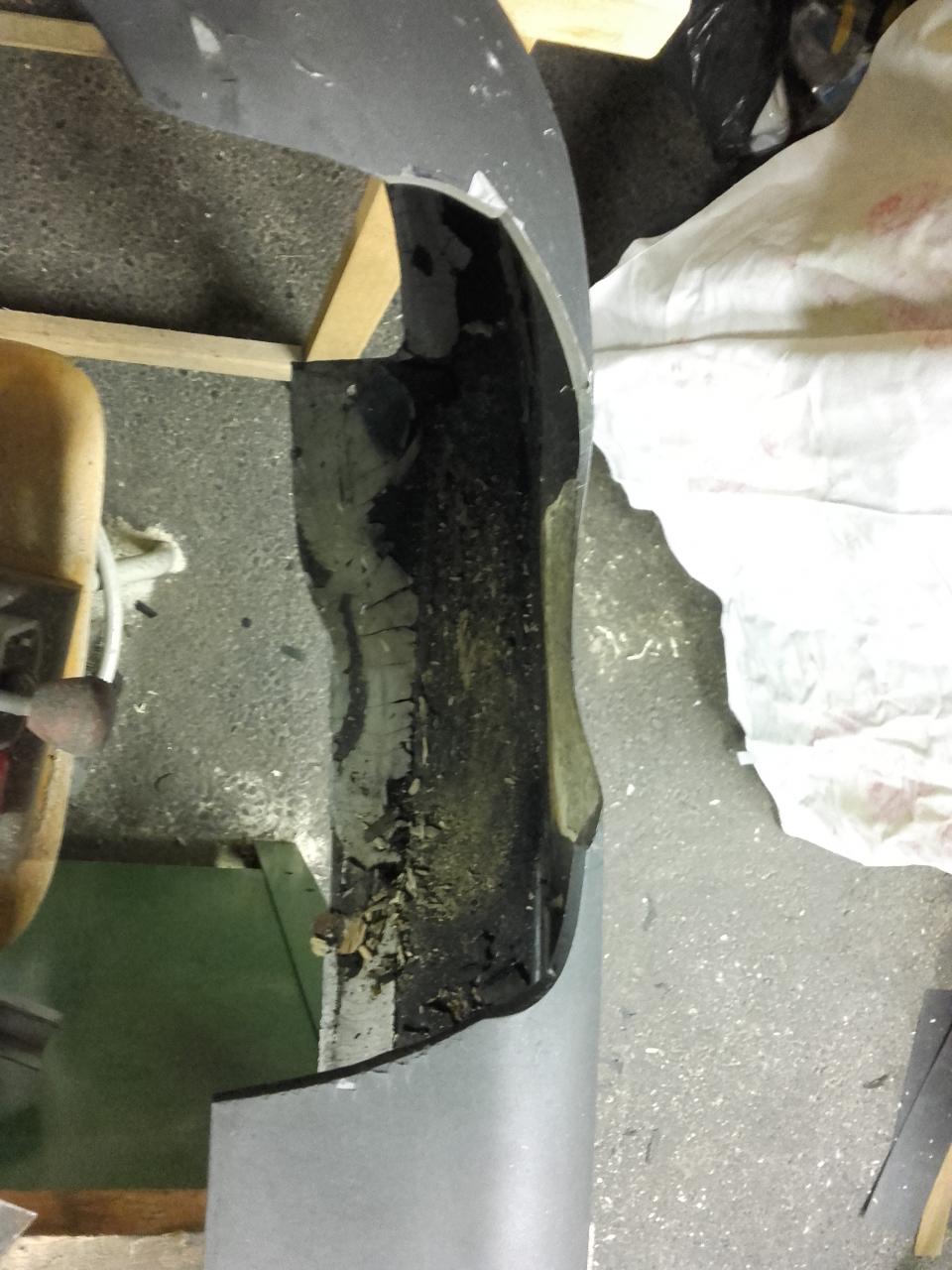

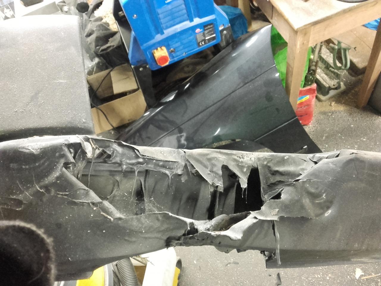

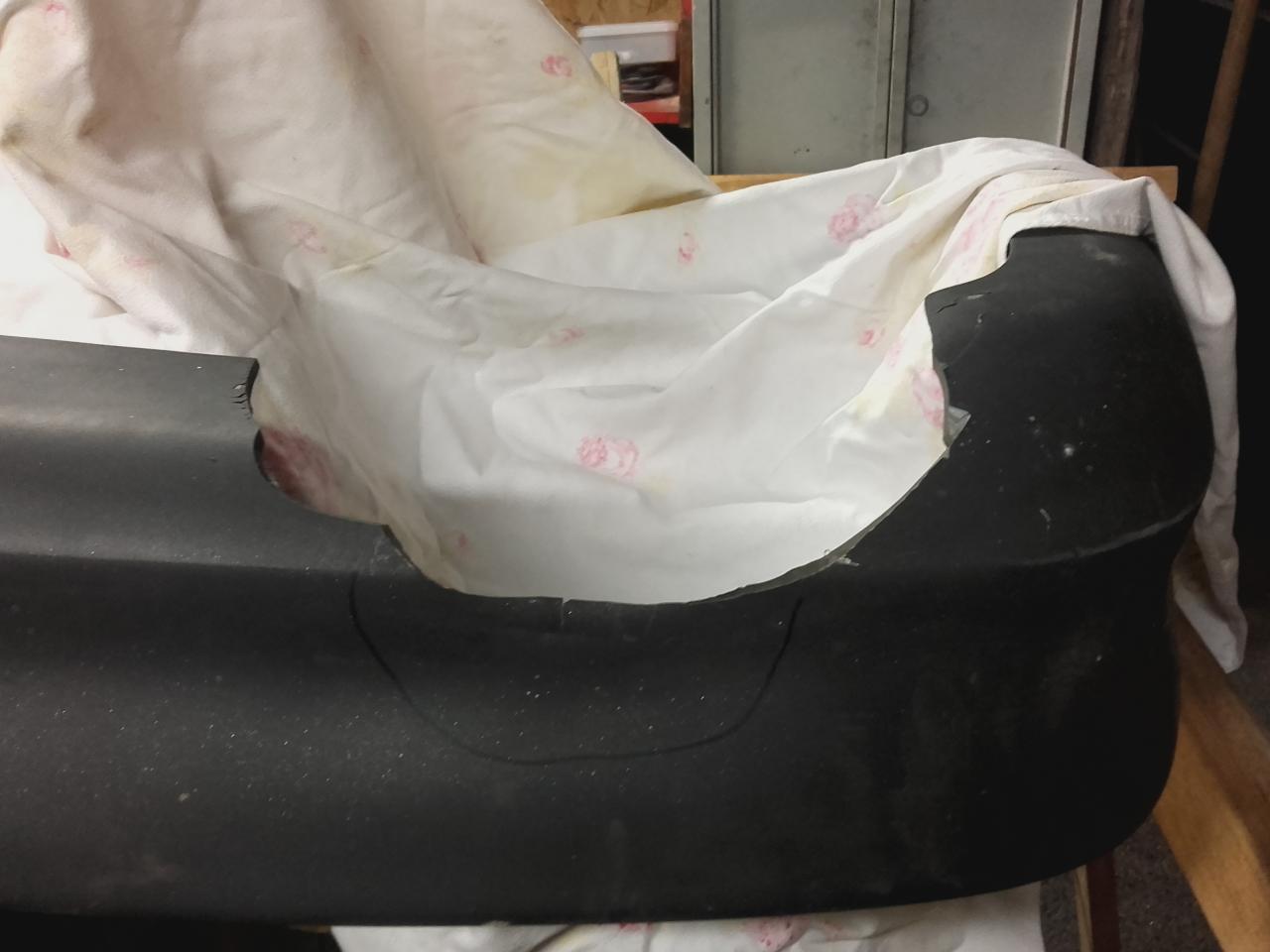

Démontage du rajout "Irmsher":
Le pare-choc arrière a eu comme un léger coup de chaud !!!!! Shocked

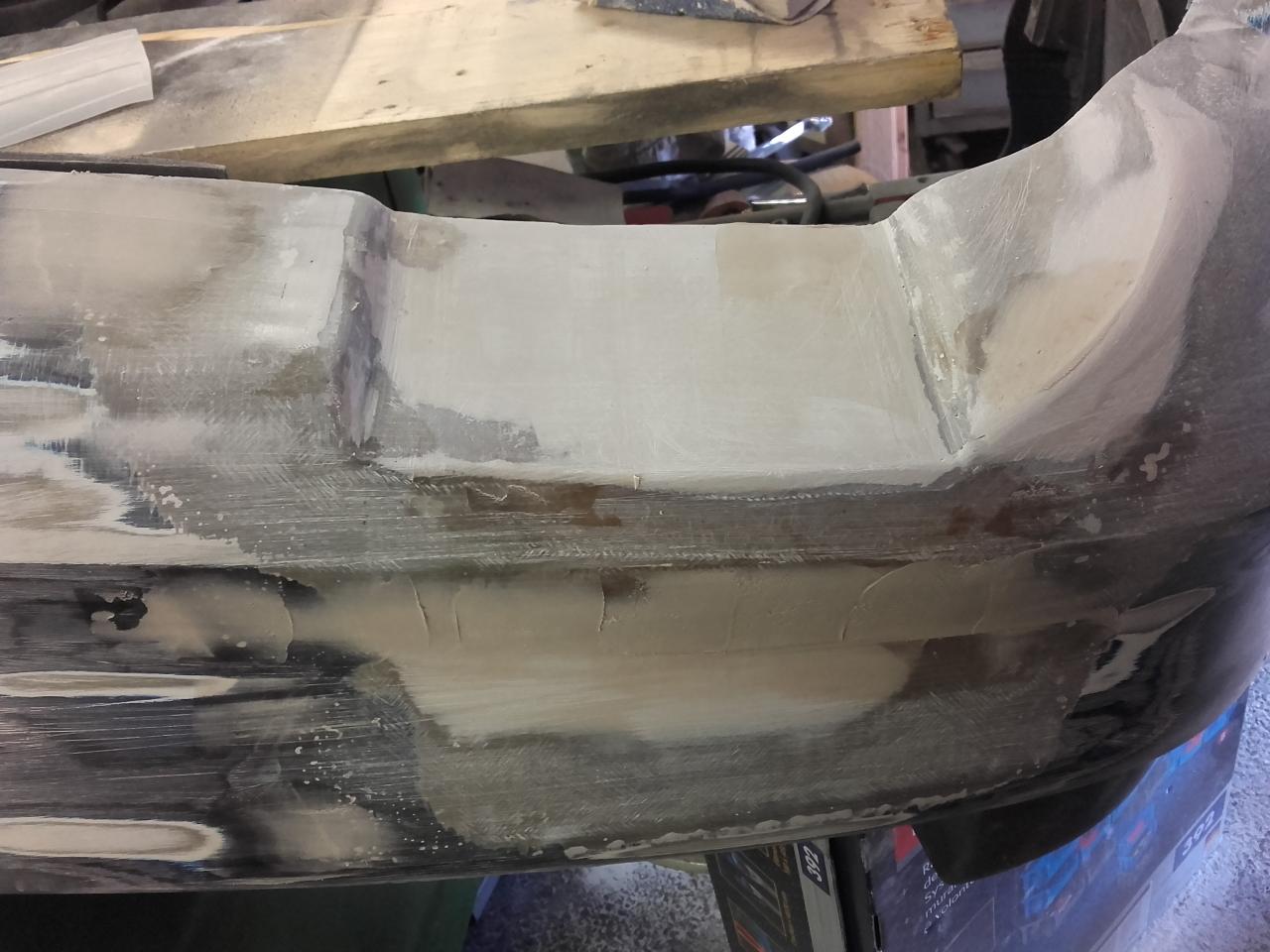

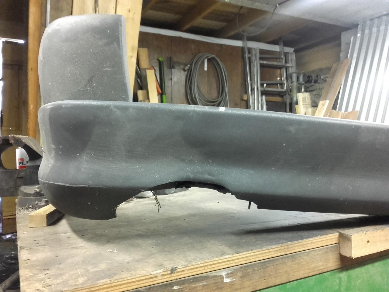

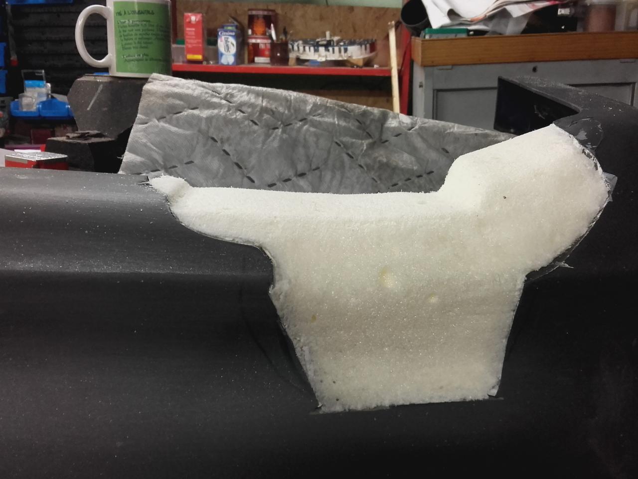

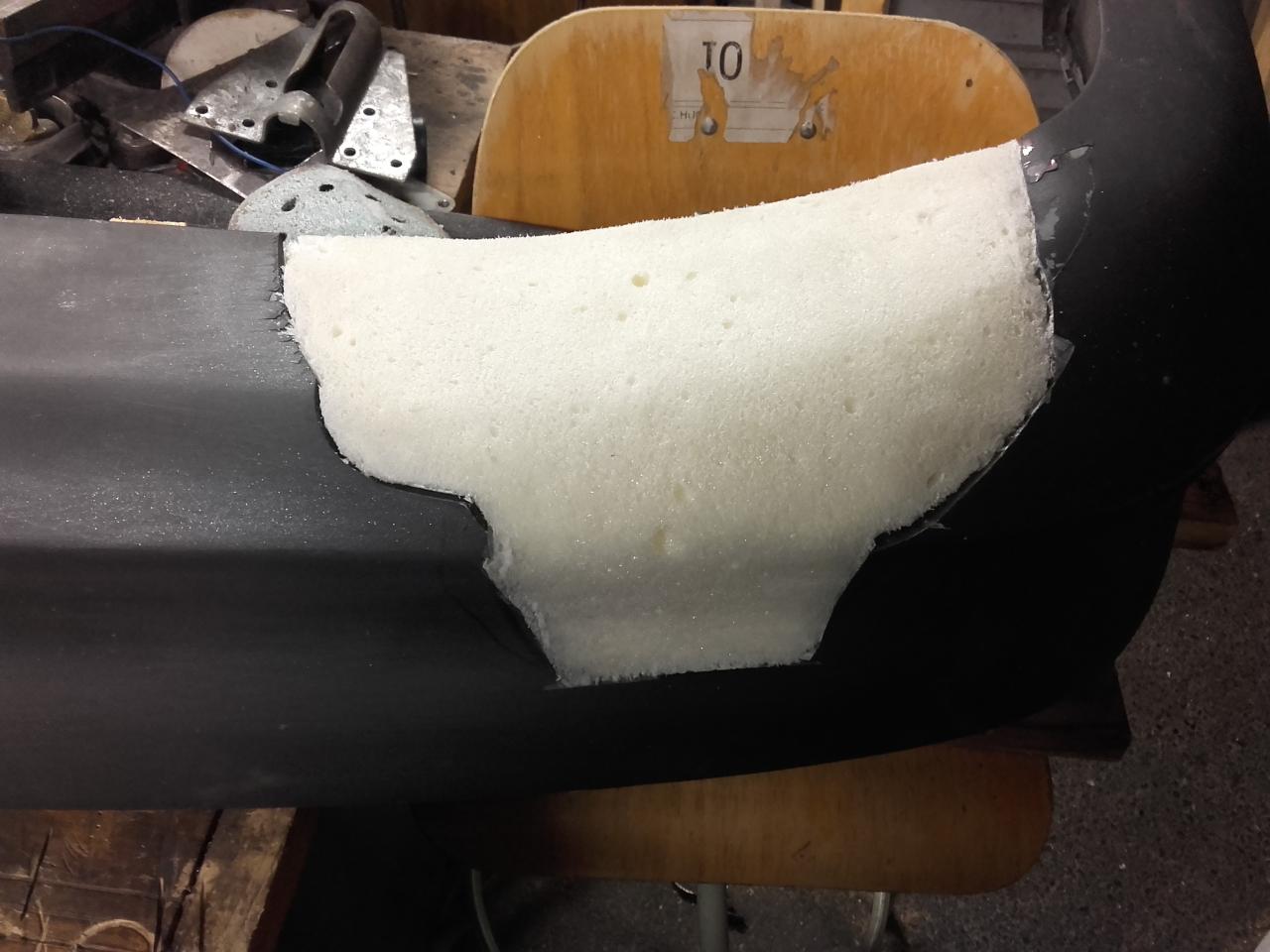

J'ai dû découpé un morceau fragilisé par le coup de chaud, remplis de mousse polyréthane, découpé, poncé pour reconstituer la forme du rajout:
Comme je suis en échappement double, il aurait été dommage de ne pas prévoir un emplacement pour ce dernier:

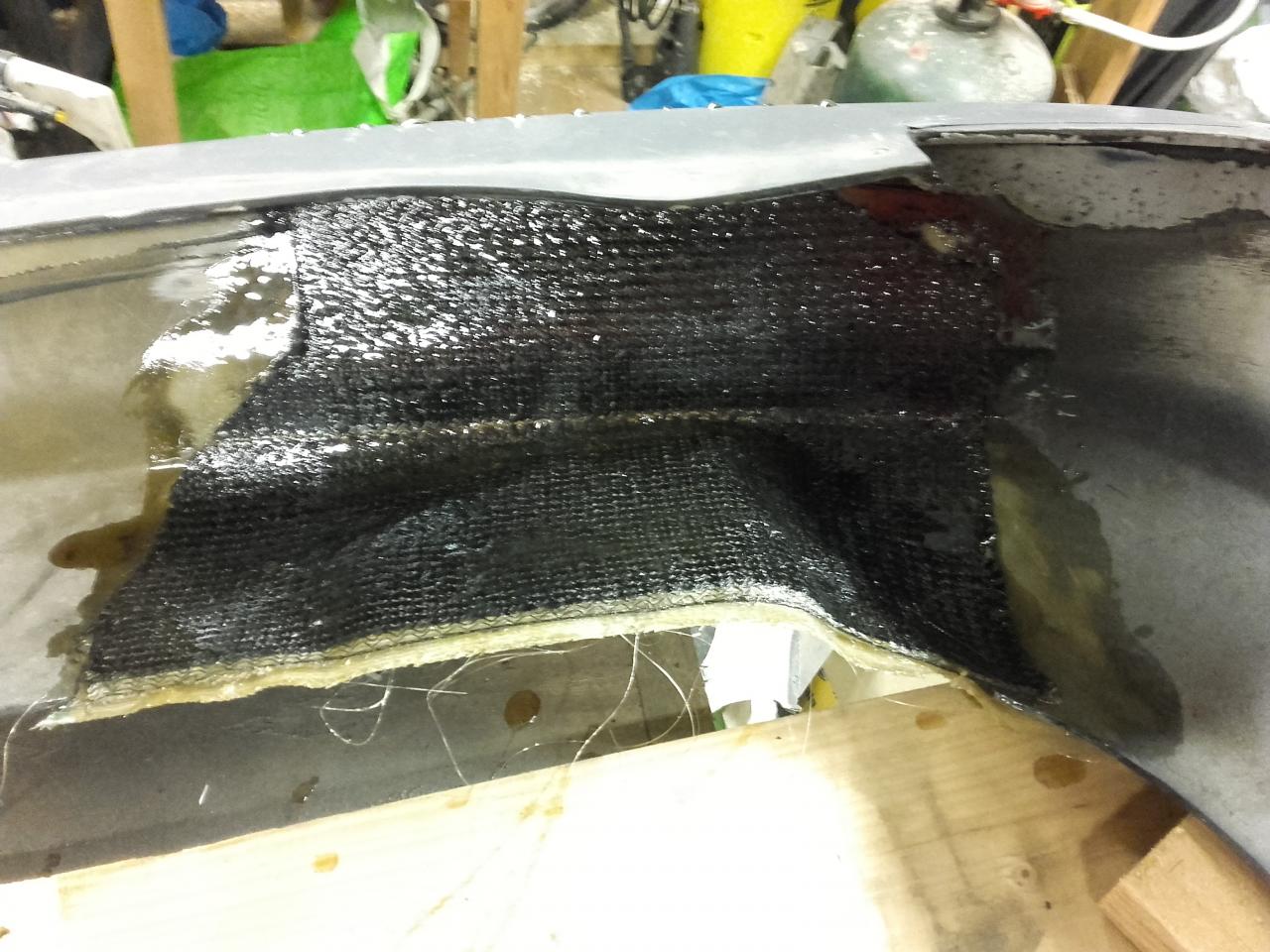

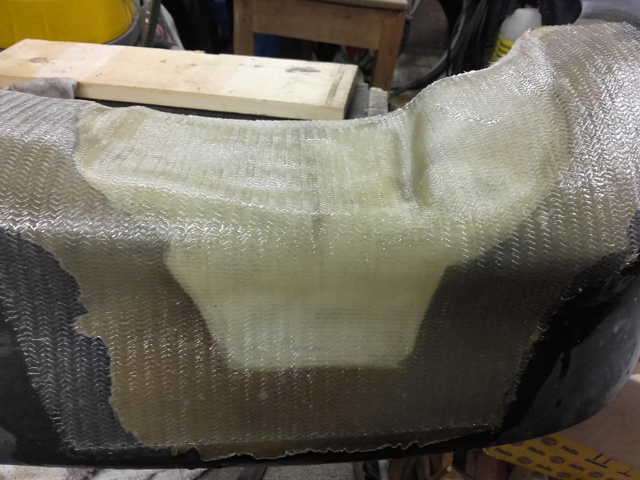

aprés préparation, j'ai posé la fibre (qui s'est légèrement affaissée ... je ratrapperais ça avec de la "choucroute"), puis j'ai renforcé l'arrière avec une fibre beaucoup plus épaisse renforcée avec du carbone:

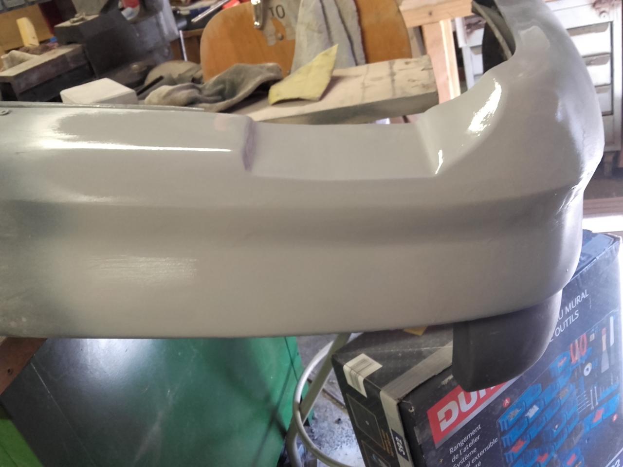

Après ponçage et quelques retouches de synto:
Pose de l'apprêt:
Je suis satisfait du résultat, je pense ne pas avoir trop dénaturer le look du rajout.
