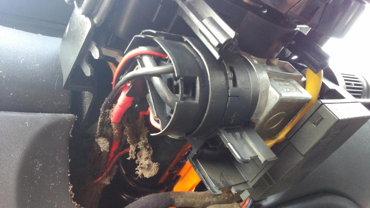

Voici le contacteur, c est la 1ère fois que je vois ça....
MessagePosté le: Dimanche 07 Juin 2015 15:36 Répondre en citantRevenir en haut de page
Il manque une partie du carénage mais rien de grave ..

MessagePosté le: Dimanche 07 Juin 2015 16:14 Répondre en citantRevenir en haut de page
Ah ok car c était déjà comme ça....quelqu un.sais ou je peux trouver toutes la parti jusqu'au neiman ?

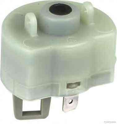

MessagePosté le: Jeudi 11 Juin 2015 08:09 Répondre en citantRevenir en haut de page
Alors depuis que j'ai toucher au contacteur plus aucun souci de demarrage , par contre elle cale toujours, donc j'ai commandé : sonde de temperateur d'eau neuve et air neuve , et je vais encore changer la vanne EGR ( j'en est quelques une en stock )

Personne na de soluction? Alors après changement de sonde de température d aire et d eau par des neuve, et un contacteur de neiman neuf de chez OPEL, la voiture cale toujours encore et parfois ne demarre pas, j ai aussi essayer une autre vanne egr mais une occasion qui traînait chez moi et aucun changement?????????
