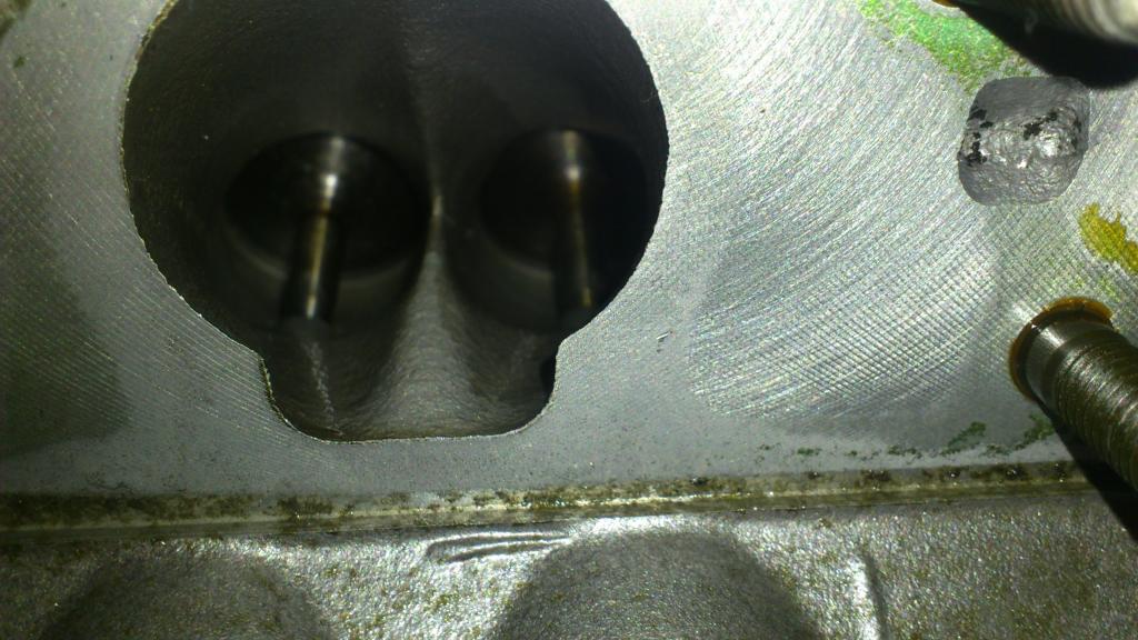

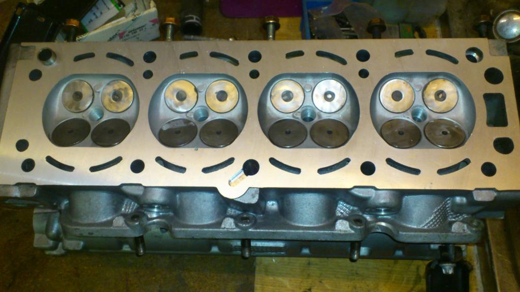

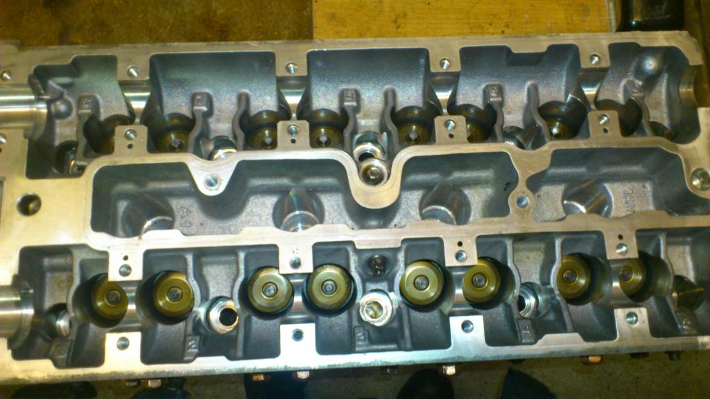

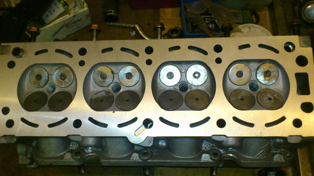

Quelque photos de la culasse qui à été entièrement nettoyée!
