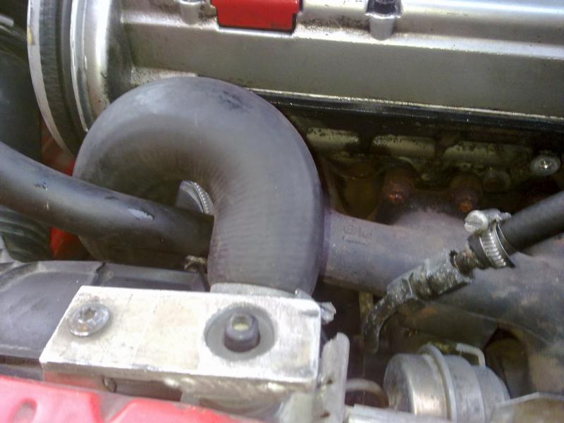

RE all desoler j'ai du me remettre de nouvel ans Wink voici mon probleme en photo
http://img703.imageshack.us/i/16564614521353579601670.jpg/
Et nan figo je peut rien en tiré le radiateur en place je suis trop en pression sur la durite debimetre et j'ai la durite C20xe ou C20let et aucune passe c'est trop bizar sa me soule de buté sur des truc a la con comme ça

serjus78 a écrit:
OUI et radiateur C20LET sa passe tout seul il faut juste faire une patte pour le fixe sur le haut
Prends un radiateur de cali turbo, tu verras, ça va bien.
PS: Prends également la petite durite de la cali turbo, pour la grande, tu peux garder celle de l'astra même si la sortie du radiateur est en bas Wink .

MessagePosté le: Mercredi 05 Janvier 2011 16:18 Répondre en citantRevenir en haut de page
daprès la photo le radia de c20xe fait pas l'affaire, donc passe à un de c20let comme j'ai monté et sa ira sans prob

MessagePosté le: Mercredi 05 Janvier 2011 16:27 Répondre en citantRevenir en haut de page
si vous me dite que sa ira ok !!! c'est le dernier truc en plus je suis vert sinon elle roule grrr ! bein sur le radiateur let la durite et au milieu et non en bas comme pour le xe ?
Parce qu'avec la durite origine XE et le radiateur td donc retour en bas pas moyen de racorder Wink don un radiateur de let et VROUM Wink et pour le montage du rad guitch t'as beaucoup de modif?

Sur la radiateur de cali turbo, la sortie est en bas contrairement au radiateur d'astra C20XE qui lui est au milieu.
Malgré cela, tu peux garder la même durite Wink .

MessagePosté le: Mercredi 05 Janvier 2011 16:33 Répondre en citantRevenir en haut de page
non tranquil il se glisse sous la traverse j'ai coupé 2 tétons en plastique qui gène sur le radia, et fait une pate pour le tenir en haut en 2 min.
et pour la durite d'eau c'est allé impec.
le radiateur de c20xe est bien trop large.
sinon si mes souvenirs sont bon un radiateur de corsa A fait bien l'affaire

MessagePosté le: Mercredi 05 Janvier 2011 16:38 Répondre en citantRevenir en haut de page
non c'est pareil niveau diamètre, après bloquer la dessus je ne sais pas comment tu fais sa fait 2 mois qu'on te dit de monter un radia c20let.

MessagePosté le: Mercredi 05 Janvier 2011 16:40 Répondre en citantRevenir en haut de page
bein en fait on m'avait dit soit un de let ou un de TD ! donc j'ai un TD mais c'est trop de la merde et je ne pas connecter ma durite de retour qui et en bas !!! bref le gro bordel donc j'ai remi le XE en esperant mais la pret a partir bein niké lol

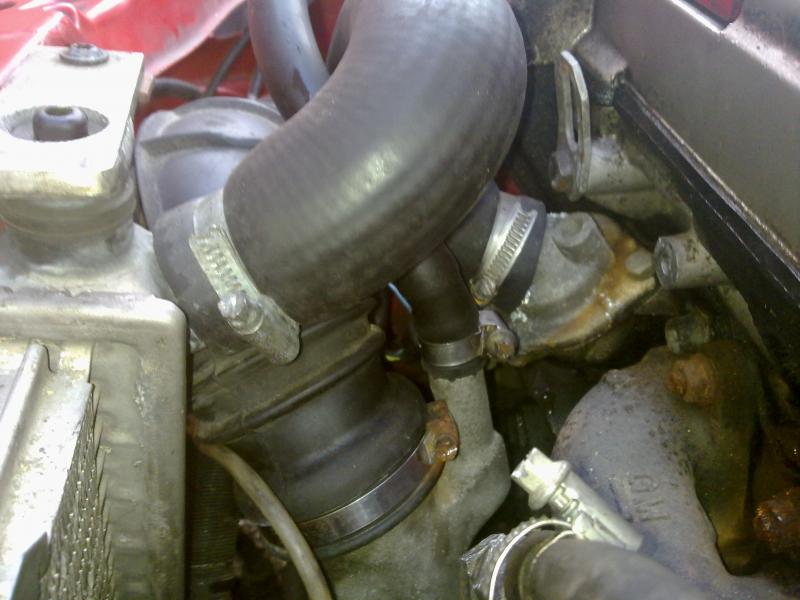

MessagePosté le: Mercredi 05 Janvier 2011 16:43 Répondre en citantRevenir en haut de page
moi j ai ca apres je ne sais pas de quoi c est et si le montage et corect

MessagePosté le: Mercredi 05 Janvier 2011 16:45 Répondre en citantRevenir en haut de page
radiateur de c20xe fixé un peu plus haut, donc tu vois gilgsi16v sa passe apparement
MessagePosté le: Mercredi 05 Janvier 2011 17:03 Répondre en citantRevenir en haut de page
moi j'ai un radia de td et sa passe aussi correctement

bein le delire c'est quand bas je prend les trou d'origine c'est sa le probleme mais si faut resouder des pates c'est ce que je vais faire
MessagePosté le: Mercredi 05 Janvier 2011 17:15 Répondre en citantRevenir en haut de page
non me semble que je suis dans ceux d'origine lol me rappelle pas avoir soudé quelque chose

Kalidor, tu peux faire une photo de ton montage stp. Merci bien
MessagePosté le: Mercredi 05 Janvier 2011 17:43 Répondre en citantRevenir en haut de page
dans le noir dur mais je vais voir si je peux faire ça demain ou quoi
