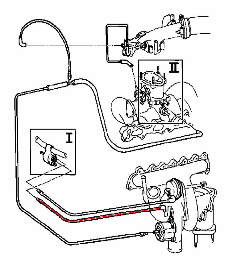

t'avais raison kult45... elles ont pas fait long feu mes "durites"... Nonnon (par contre dans la partie habitacle pas de problème...)
bon sinon, j'ai a peine retoucher a la wg que c'est reparti comme avant...
et là j'ai remis les durites de dépression d'origine! mais en faisant mieux attention, le problème de pression qui monte en continu, arrive quand le moteur a bien chauffé (d'où le fait que ça déconne pas tout le temps...)
et j'ai l'impression que ça vient d'une durite qui va sur le turbo, elle passe trés prés du radiateur et quand ça chauffe, elle a tendance a plier et a se pincer (en plus j'ai pas le raccord coudé, il est droit et la durite arrive par le haut, et ça a tendance a plier).
c'est celle qui est repérée en rouge:
quelqu'un peu me dire a quoi elle sert exactement cette durite et son action sur le turbo? bizarre
merci...
MessagePosté le: Jeudi 14 Octobre 2010 06:12 Répondre en citantRevenir en haut de page
C'est le piquage sur le compresseur qui sert à la commande de la waste gate

donc je pense avoir trouver la source de mon problème... la fuite que j'avais était sur cette durite aussi...
je vais m'y mettre un coude, et voir si ça va mieux! Wink
