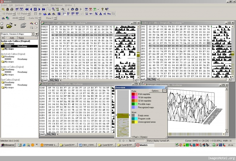

Je me lance dans l'analyse de mes cartos C20LET une EDS2 et origine afin d'en faire une version adapter E85.
Et c'est pas facile, winols ne voit qu'une map de 8bit,
si qq a des infos sur le repérage de l'adressage des maps avance, durée injection...sur M2.7 merci dans faire part

J'ai tout ce qu'il faut pour lire et graver des Eproms. Le logiciel que j'utilise n'est pas Winols.
J'ai l'ECM Titanium, mais je n'ai jamais regardé les cartos de C20LET.
C20XE en revanche c'est fait, celle de ma 2.8 !
Les drivers pour les Map sont déjà tous fait sur l'ECM donc je ne me suis pas cassé la tête à chercher les adressages.
