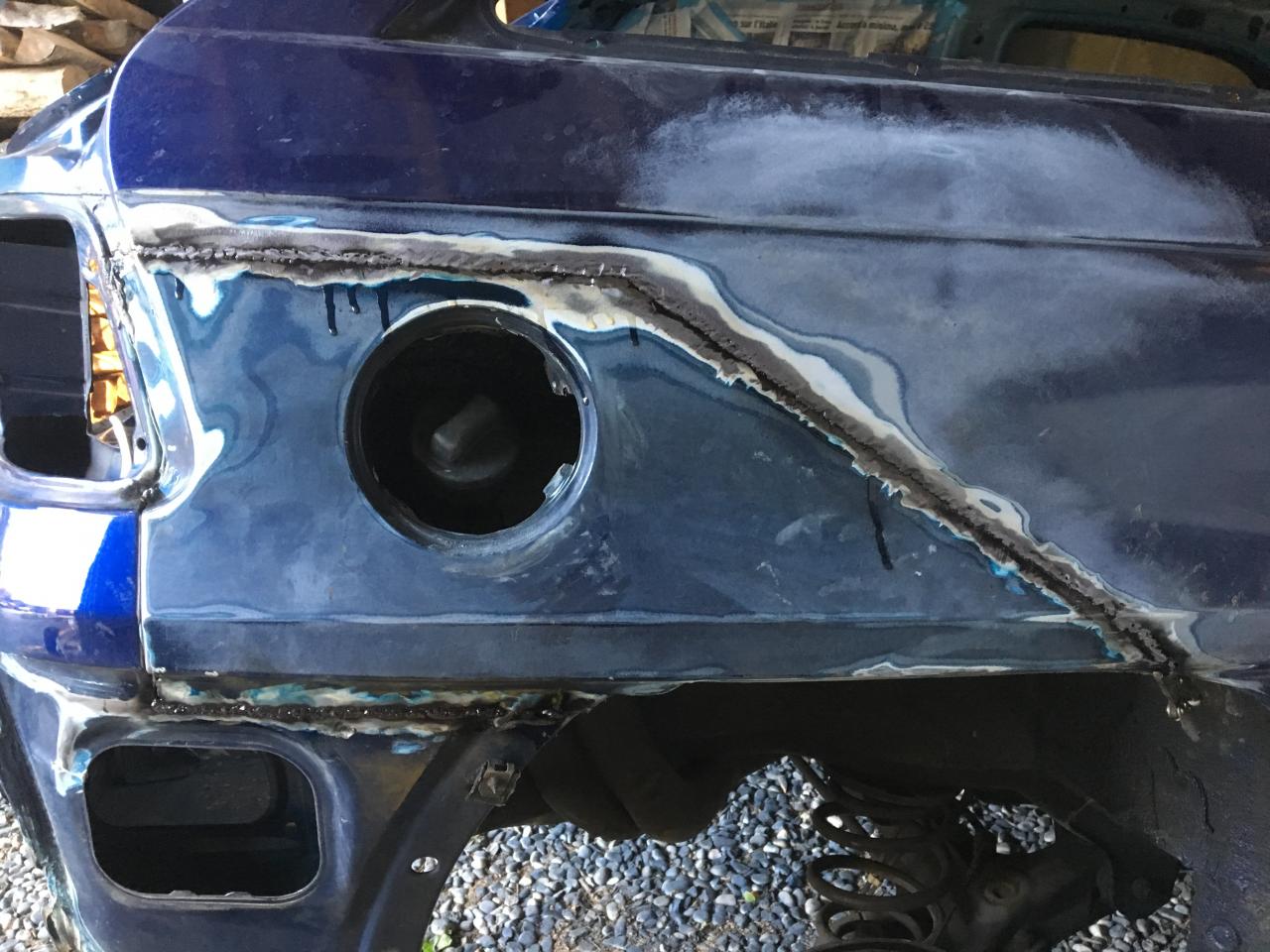

La caisse en elle même présente mal,la plupart auront vu qu’elle n’a plus son moteur d’origine...

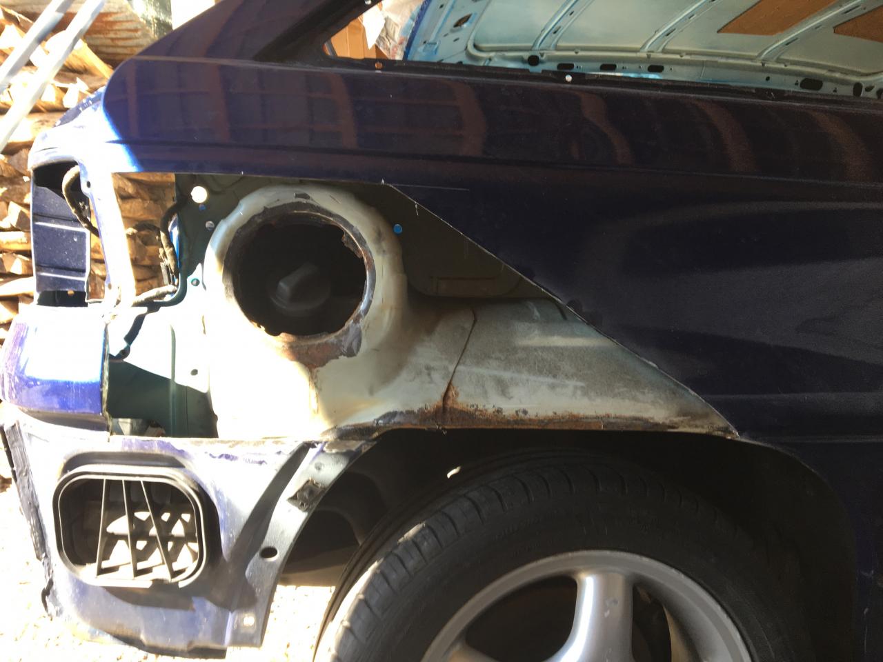

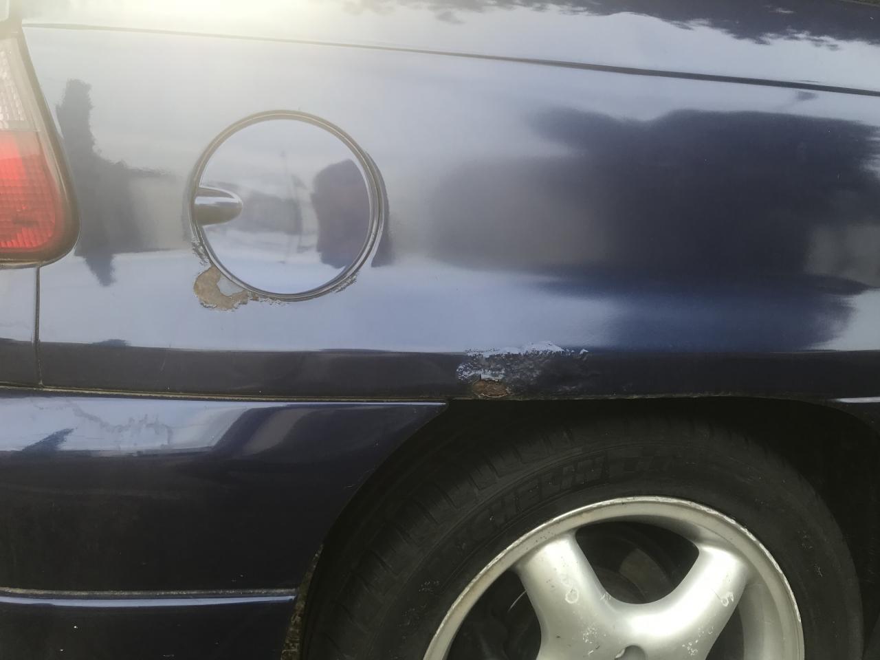

Arrivé a la maison démontage des bas de caisse, Et là nickel aucune trace de rouille, très saine
Juste des levage au crique mal placé à tordu les bordures...
La seul rouille présente était la
Une fois coupé
En apret

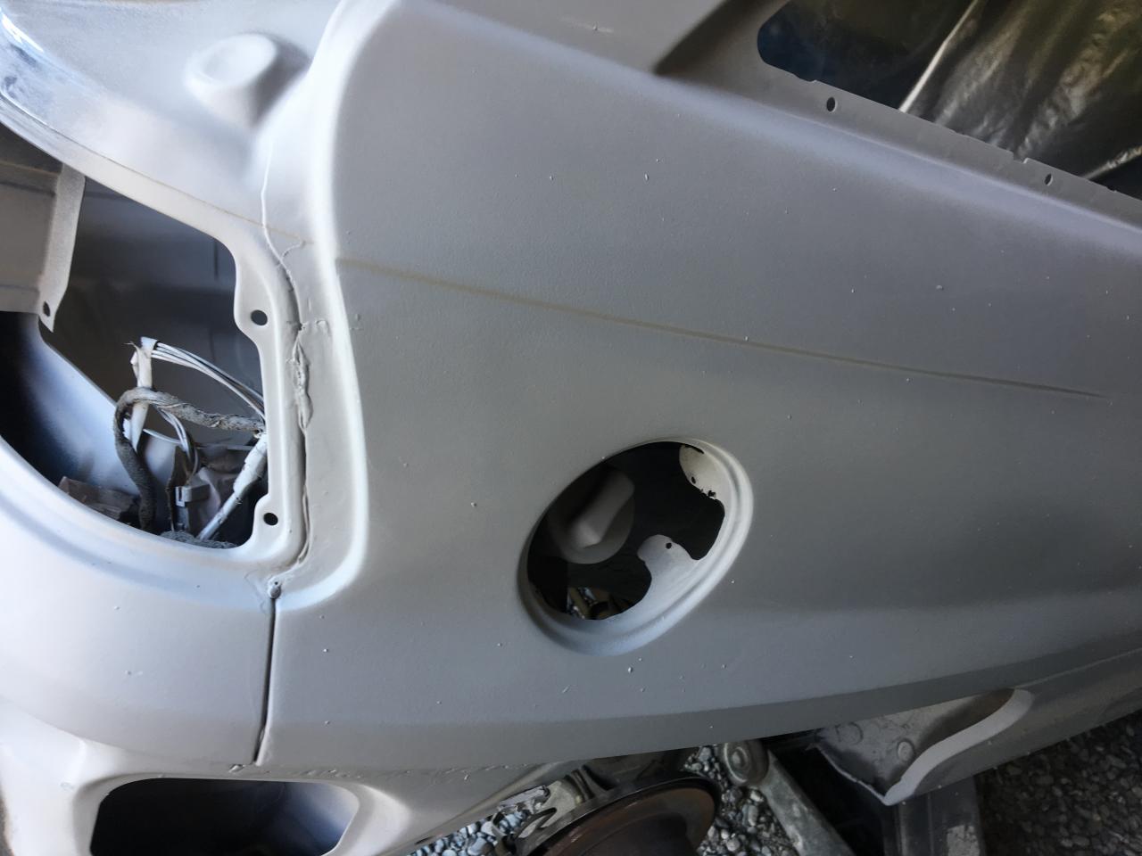

Puis il a fallut repeindre et la malgré la réf de la teinte
Une petite boulette Laughing mais rien de grave je finirai le taf au beau jour
Au passage un petit rajout de capot soudé :c’est le nez de capot d’une calibra Laughing

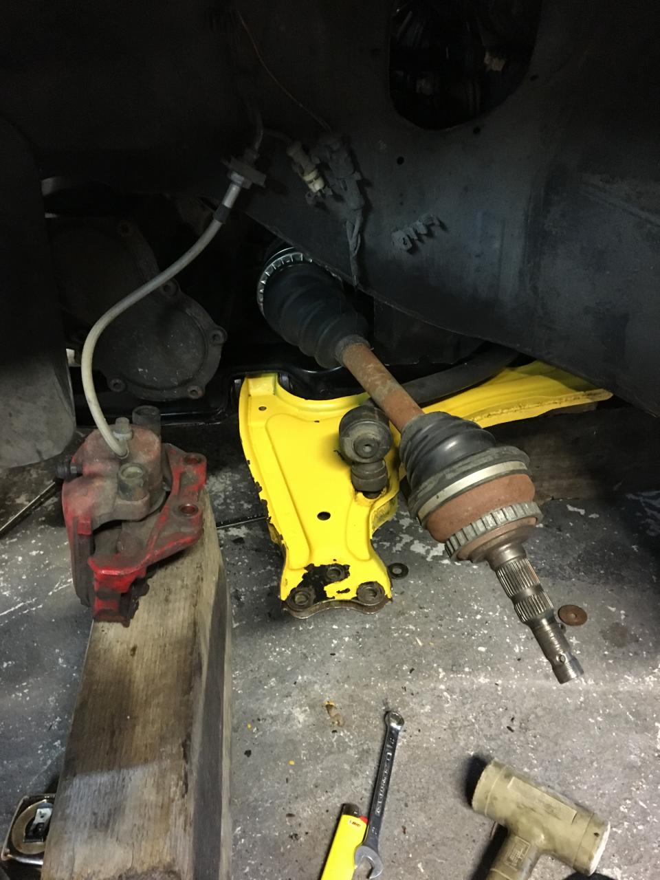

Roulement de roue hs même pas 3000 kilomètres
Moyeux et roulement neuf je comprends pas Laughing
J’ai commandé du skf on verra bien
Si sa tiens mieux que le Mapco Rolling Eyes
MessagePosté le: Dimanche 07 Avril 2019 20:14 Répondre en citantRevenir en haut de page
T’avais bien serré ton cardan Question
MessagePosté le: Lundi 08 Avril 2019 06:00 Répondre en citantRevenir en haut de page
Le cardan je l’ Retrouve dessere Embarassed
Je me revois le serre au couple mais je ne sais plus la valeur
MessagePosté le: Lundi 08 Avril 2019 06:27 Répondre en citantRevenir en haut de page
Voila le coupable!
MessagePosté le: Lundi 08 Avril 2019 19:48 Répondre en citantRevenir en haut de page
Le roulement droit n’a pas bougé,il était bien sere, aucun jeu
C’ Certainement une erreur de ma part Embarassed

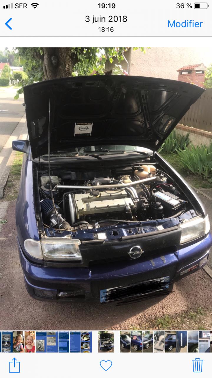

Sinon recap Config pour cette bicolore
Cartho e 85 env 300 plus
Vis de bielle arp
Culasse coascast violee avec joint de queues Neuf
Embrayage et Vm origine (pour le moment )
Turbo k16 stock (fume souvent des qu’il arrive à chaud) Laughing chra vraisemblablement hs
Waster gâtes forge
Injo 470 cm
Pression 3.7 bar
1 bar 1bar 2 en pression
Bougies f5dpor
Afr 11 voir «10 aem large band
Egt afficheur hs
Pompe pielburg gros débit. Avec 12volts 78 au bornes
Échangeur frontera
A affiner j’espère Un passage au banc dans l’année

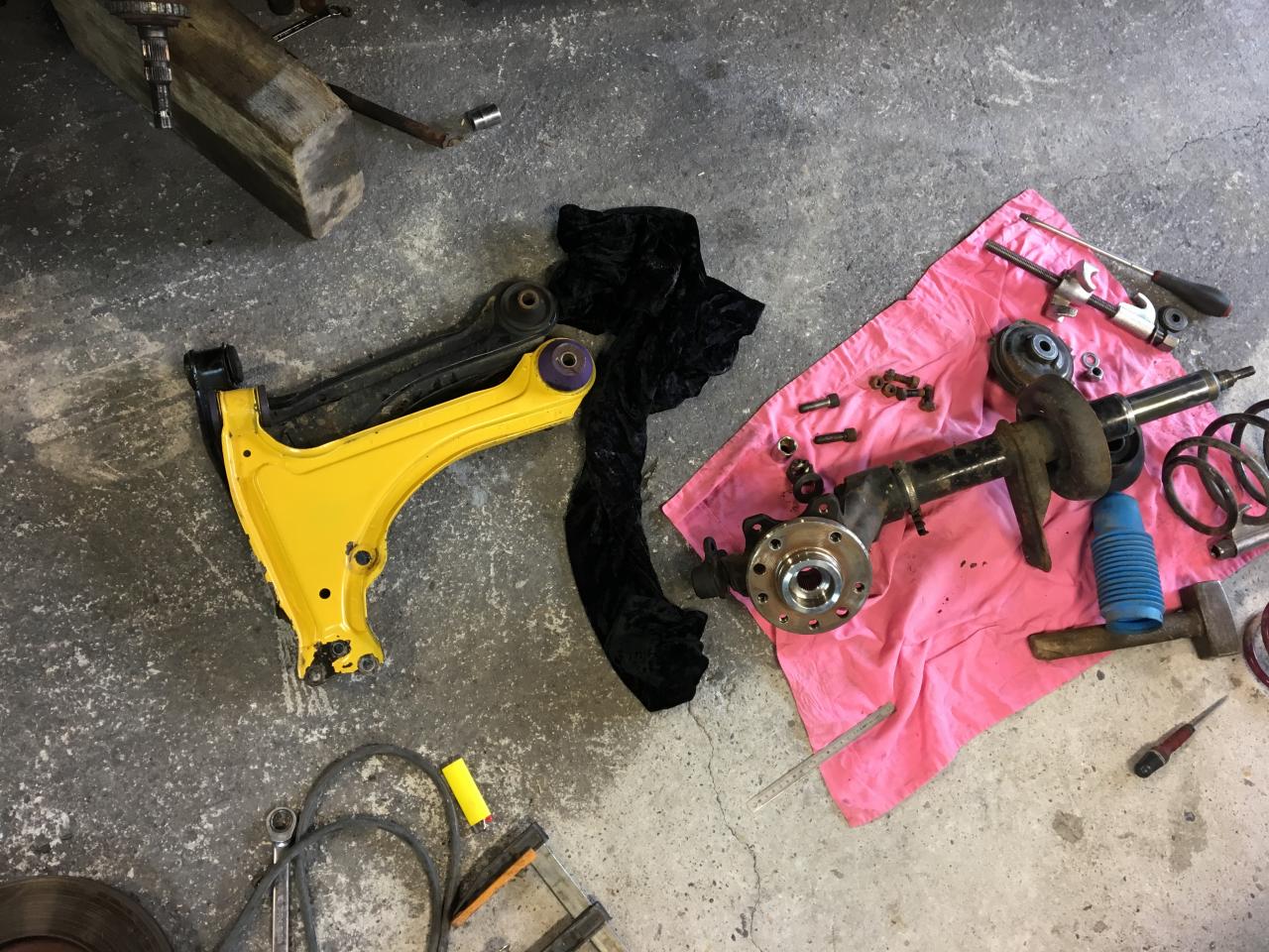

Du coup en attendant les pièces roulement et disque en 308
J’ai monté un triangle qui étaient montés sur ma pistarde
Souder et avec les power flex , il seront toujours mieux montés que dans le placard Laughing

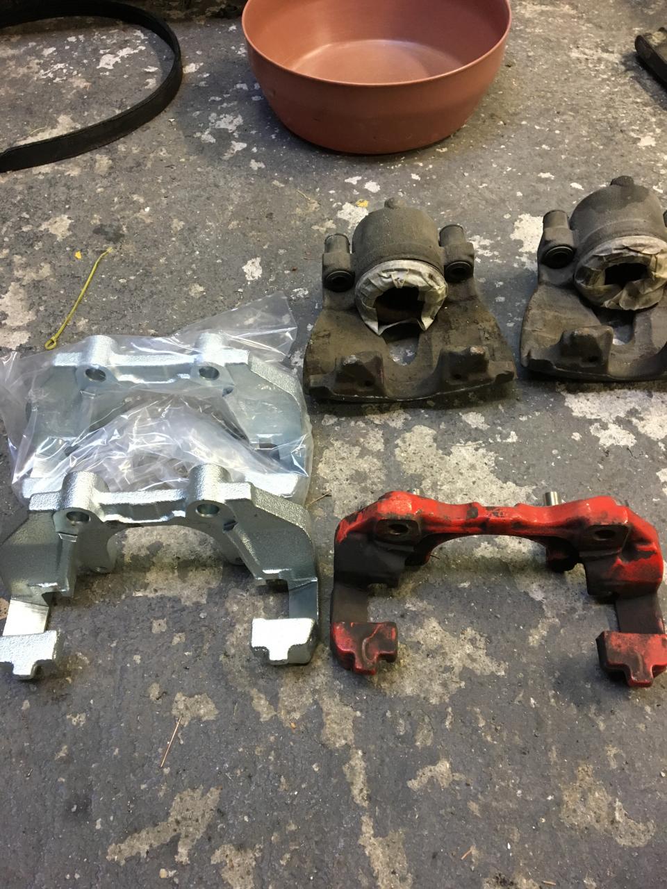

Sinon réception des porte étriers saab commandé sur eBay
Pour réceptionné un étrier d’astra G en 288 , qui viendra pince un disque en 308 d’astra g opc
La diff en photo
Sinon photo de son intérieur pour le fun et pour présenter
MessagePosté le: Dimanche 14 Avril 2019 18:06 Répondre en citantRevenir en haut de page

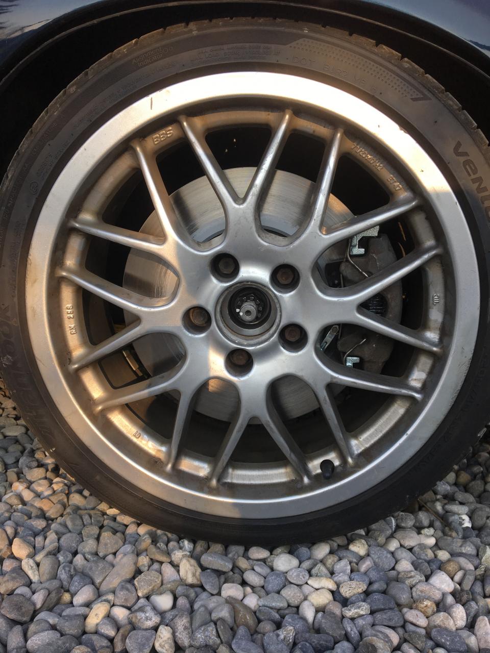

Voilà les freins sont posés
Disque ate /plaquettes ferodo

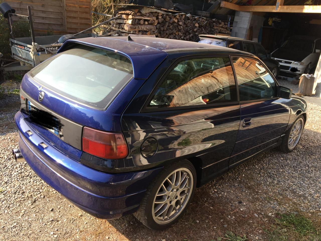

5000 kilomètres effectué à l’e85 rien à signaler Cool
MessagePosté le: Vendredi 21 Juin 2019 17:51 Répondre en citantRevenir en haut de page
ces jantes lui vont très bien

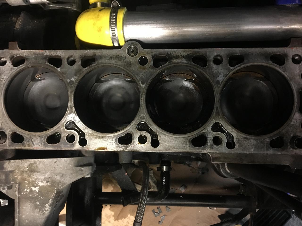

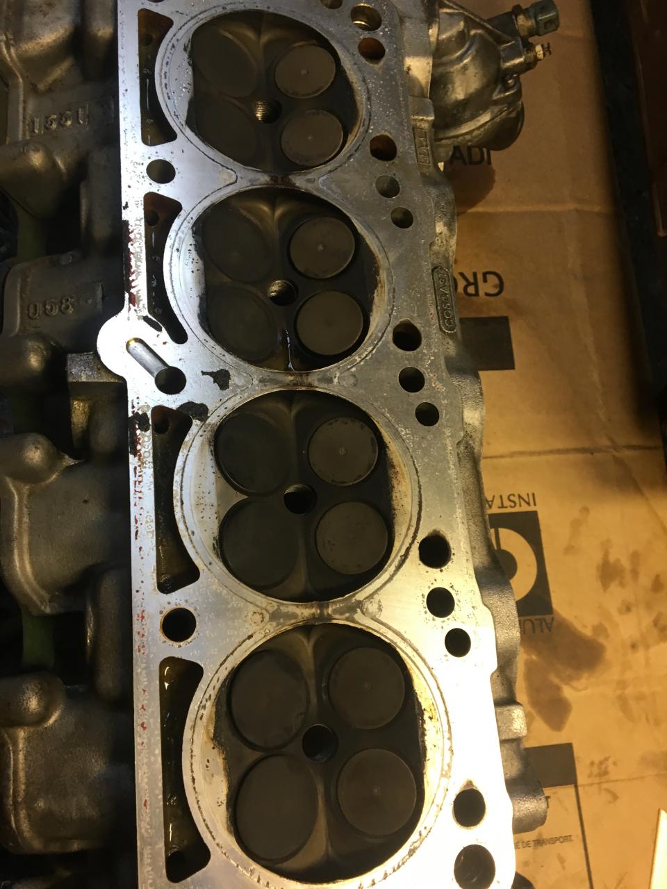

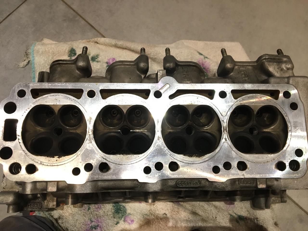

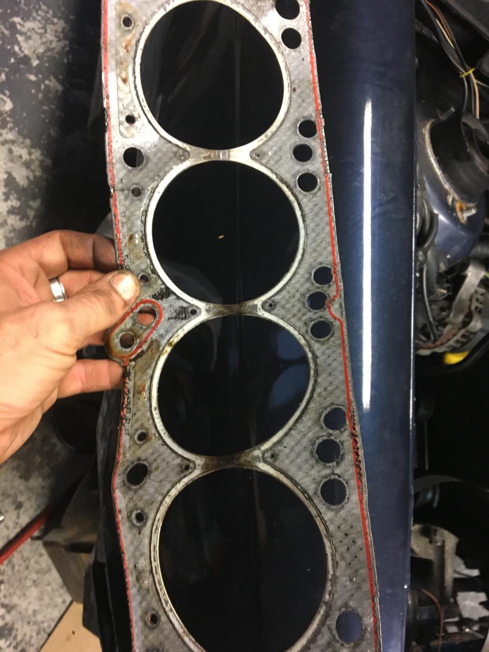

Joint de culasse hs ,il a 3 ans un origine,qui n’a pas supporté la config
Sa aurait pu être bien pire la culasse n’a rien,les pistons n’on plus , les cylindres propre également
Les AFr étaient correct,malgré que mon turbo et bien clair,ainsi que les bougies,sa tourne peut-être un peu trop chaud

Je pense sérieusement que la piètre qualité de se joint de culasse ,et la cause
Du moins j’espère, c’ Venu progressivement de plus en plus de mal à la démarrer,la dernière semaine
Le régime descendait parfois en roulant en stabilisé (3ème a 2000 tours)

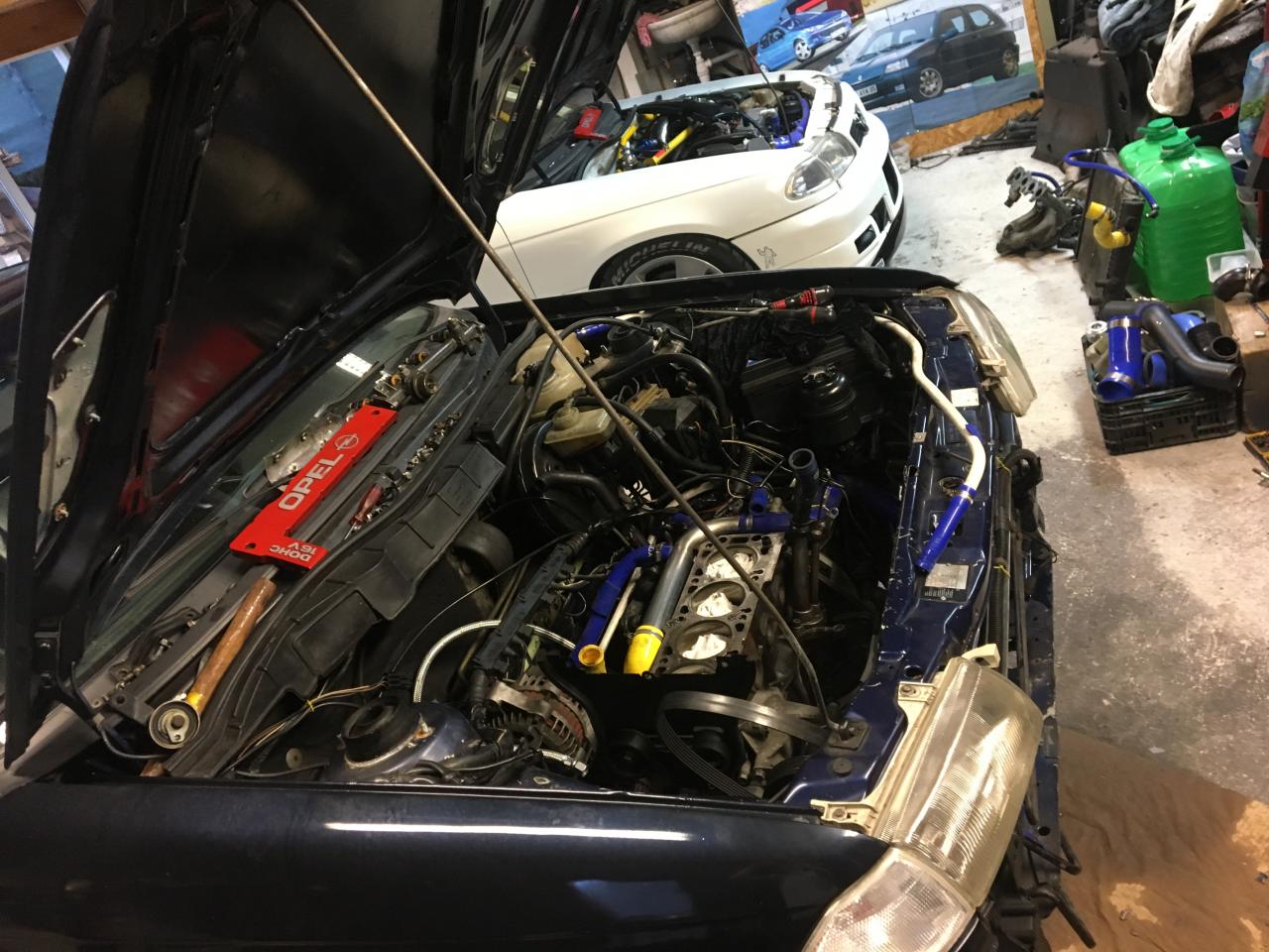

Je vais fair vérifier la culasse...
Et remonter avec un joint de culasse de Z20LET
Et profite de se chantier pour monter un autre embrayage,et change la crémaillère qui as du jeu ...
