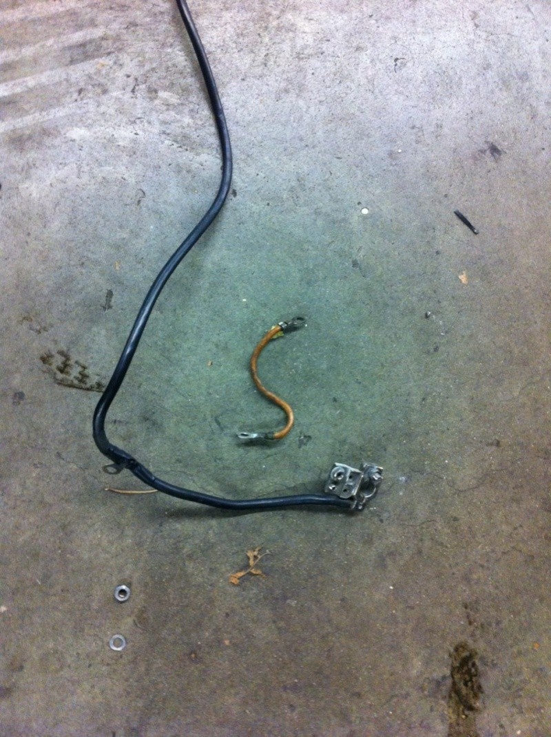

MessagePosté le: Dimanche 01 Décembre 2013 14:38 Répondre en citantRevenir en haut de page
Bon cette semaine changement de la masse de la batterie et ont a mis le logo GSI 16V a l'arriere!
Avec le changement de la masse le démarreur a retrouvé la gouache mais elle demarre toujours mal! On pense au capteur vilo!
