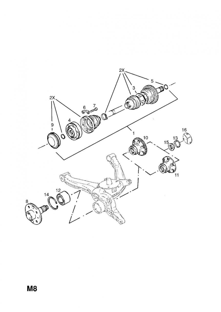

j'ai passé un certain temps sans trouver le couple de serrage de l'écrou de moyeu du train arrière !
quelqu'un aurait cette valeur ?
[EDIT] j'ai fini par trouver 248N.m sur le site SNR: https://www.cpa78.fr/roulement_de_roue-r15012-snr-7693746.html
ça me parait beaucoup mais je ne trouve pas d'autre infos pour l'instant ...

MessagePosté le: Dimanche 18 Décembre 2022 10:32 Répondre en citantRevenir en haut de page
248NM cela correspond à 2,48 kgN donc ce n'est pas beaucoup, quand on sait qu'un écrou de roue se serre environ à 12 kgN donc 1200 nm. Cela parait logique car il me semble que c'est un gros écrou pas fin pas très solide.
MessagePosté le: Dimanche 18 Décembre 2022 11:29 Répondre en citantRevenir en haut de page
un zero de trop.
un ecrou de roue c'est environ 120 Nm
MessagePosté le: Dimanche 18 Décembre 2022 16:42 Répondre en citantRevenir en haut de page
120Nm ? J'ai toujours serré à 110Nm...

MessagePosté le: Lundi 19 Décembre 2022 09:57 Répondre en citantRevenir en haut de page
C'est parce que ça dépends aussi du diametre de la partie filetée.
110 Nm était le couple le plus courant chez Opel jusqu'a l'insignia. Puis on est passé a 120 et 140 Nm suivant l'ecrou. Il me semble qu'il y a longtemps j'avais sortit le tableau Question

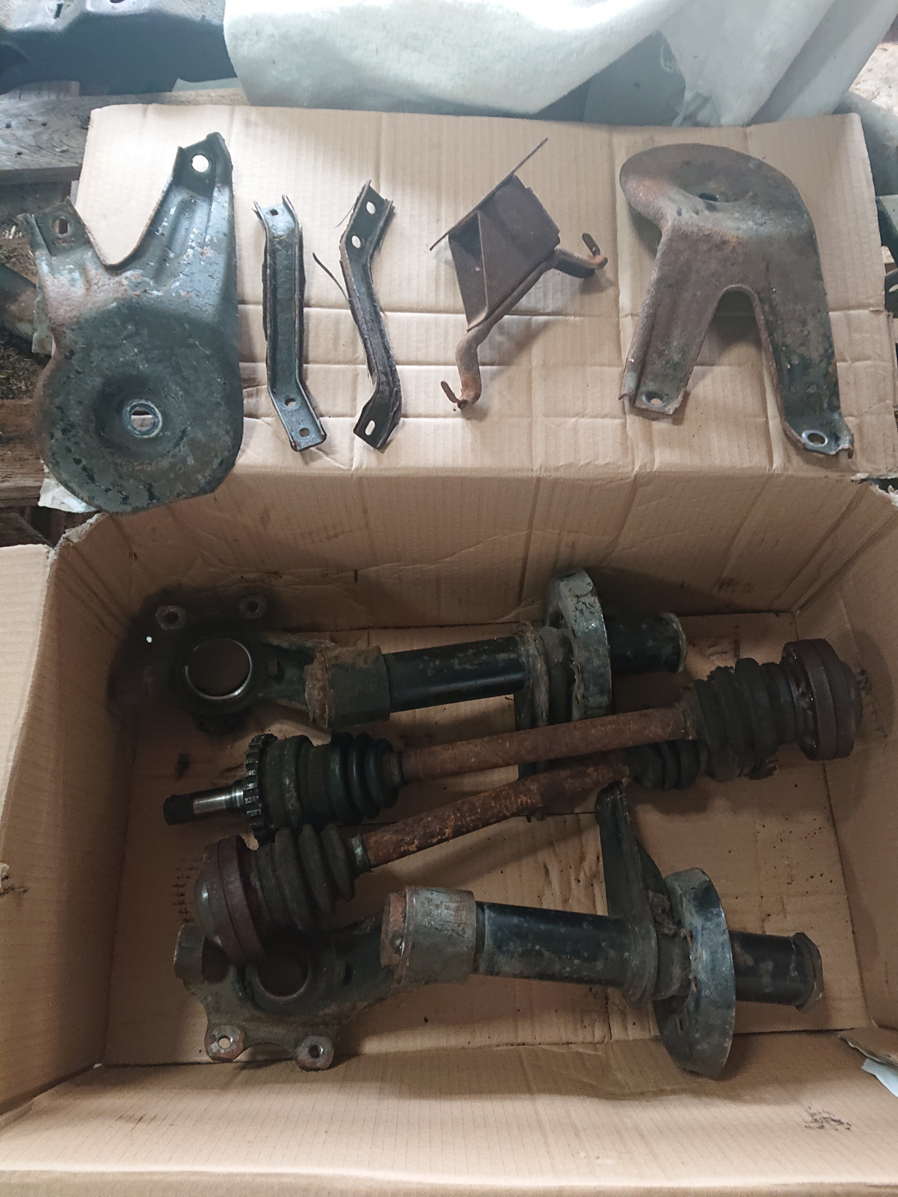

MessagePosté le: Samedi 22 Juillet 2023 16:49 Répondre en citantRevenir en haut de page
Quelques nouvelles de cette resto qui n'avance pas Laughing
les trains roulants sont désossés et attendent que je trouve une solution viable pour sablage/peinture !
Cet AM j'ai désassemblé l'arbre de transmission pour changer les roulements:
et démonté les amortos arrières
MessagePosté le: Dimanche 23 Juillet 2023 09:10 Répondre en citantRevenir en haut de page
Tu le repeins pas l'arbre non plus ? Avant de remplacé les roulements ?
