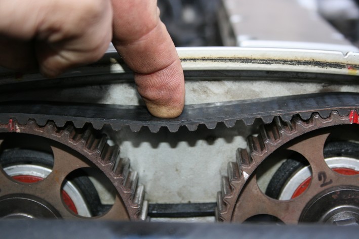

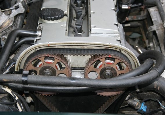

voilà mon calage: si il y a erreur n'hésitez pas à me le signaler
tension courroie

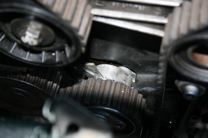

Mardi 17 Juillet 2012 16:35 |
Sur ton galet tendeur qui a 2 marques pour la tension de la courroie !!
Mardi 17 Juillet 2012 16:41 |
pour moi ton calage est bon tu vois que c etais pas si compliqué
mais tu as remonter la vielle vis du pignon de distri si un jour elle casse et te mets les soupapes en vrac ne t étonne pas
Mardi 17 Juillet 2012 16:47 |
Pour moi aussi ta courroie est bonne, tu vois que tu y est arriver
Reste plus qu'a faire tourner la bête.

Mardi 17 Juillet 2012 16:57 |
Non avant de faire tourner la bete soit d'abord sûr de ta tension!!
gsi spirit a écrit: | Sur ton galet tendeur qui a 2 marques pour la tension de la courroie !! |

Mardi 17 Juillet 2012 17:21 |
bon, tout d'abord, j'ai mis une vis neuve du vilebrequin, donc pas de souci la-dessus (c'etait les vis des aac que j'ai remis)
sinon, j'ai fait comme la revue ragmen l'a dit, c-a-d deux tours du vilo avec la courroie tendue à fond et ensuite deux tours avec le galet positionné comme ceci
donc, le galet est serré et la courroie tendue comme sur la photo du dessus
je pense que j'ai juste ?
j'ai fait tourner le moteur une 30taine de secondes et pas de fuite et tout allait bien semble-t-il. j'ai coupé pour serré à 250 nm (pas prendre de risque). donc demain ca devrait rouler, si tout va bien. et c'est mon dernier mot, jean-P.............................
c'est vrai que maintenant, j'ai un peu plus le sourire
Ah oui,j'oubliais, la courroie de distri a 2000 km, c'est pour ca que je l'ai remis. mais j'attendrai pas longtemps avant de tout rechanger. mais je voulais d'abord savoir si mon problème était résolu avant de faire des frais. voilà
Mardi 17 Juillet 2012 17:24 |
la tu t'es mis au repère de courroie neuve tu as un autre repere pour les courroie usager juste en dessous mais je pense pas que ca changera grand chose non plus

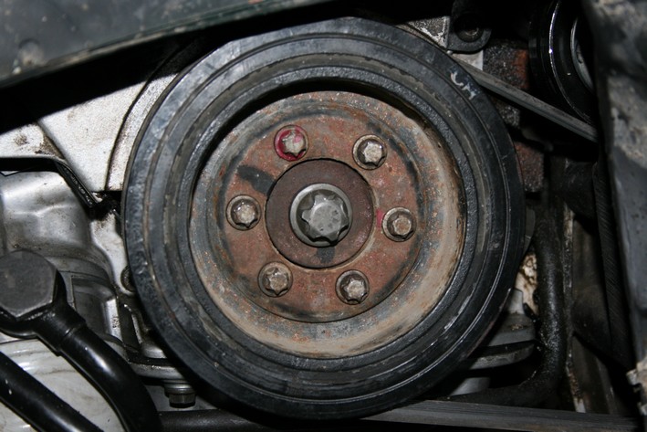

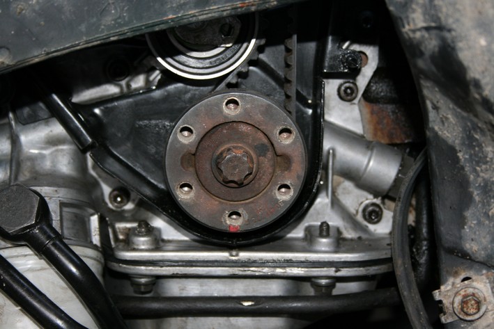

Mardi 17 Juillet 2012 19:48 |
microlemaco a écrit: |
sur cette photo soit c est une vielle photo soit c est une vielle vis elle est rouillé ou a moins qu opel vendent des vis rouillé mais moi ca ne mets jamais arrivé
microlemaco
Inscrit le: 21 Mai 2012
Messages: 542
Voiture: c20xe, c25xe, c20let
Mardi 17 Juillet 2012 20:27 |
+1 pour toi, c'est pas une vieille photo. c'est une que j'ai prise vendredi ou samedi, je sais plus. c'était pour montrer le calage de la distri.
La bonne vis, je l'ai récupéré ce matin. Dis donc, tu as l'oeil. mdr
voilà la bonne photo
