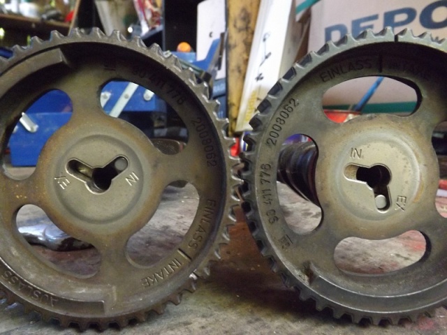

Duckar, dommage que tu a plus ta gsi, sinon tu aurais démonter ton couvre culasse pour me dire ou ça allez Laughing
J'ai créer un sujet, et après je suis tombé sur ce topic, mais le problème c’est que de nombreux moteur 16s ont la même ref d'acc que moi

Je regardais vite fait sur le net et apriori il y'en a qui montent les ACC sans se poser cette question à partir du moment ou la référence est la même.
Je ne dit que ce que j'ai lu hein Wink

j’attends confirmation avant de monter et de plier les soupapes

Donc, il suffisait de démonté les vis des poulies pour savoir, merci a ce qui mon aider
