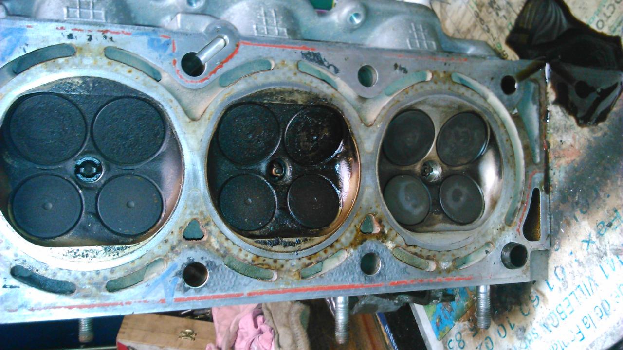

MessagePosté le: Mercredi 30 Juillet 2014 20:09 Répondre en citantRevenir en haut de page
Tiens gros crapaud ce que je disais.
Cylindre 1 crade comme chez pas quoi : on dirait même pas que les soupapes étaient neuve !!
Cylindre 3 bourrés d'huile du vrai cambouis (c'était pire au démontage)
Cylindre 5 propre.
Et l'autre culasse pour les cylindres paires, même état que cylindre 5 aussi propre.
Joint de culasse comme neuf, RAS, faut pas oublier qu'ils sont récents !

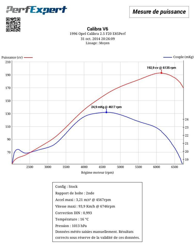

Un petit perfexeprt au passage de la V6 :
193Cv à 6135 et 24,9 mkg à 4617 rpm
MessagePosté le: Lundi 03 Novembre 2014 12:56 Répondre en citantRevenir en haut de page
193cv y respire le v6 ! Smile
