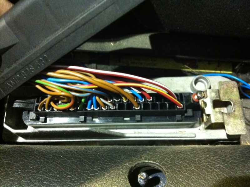

je reviens sur le branchement de l info vitesse sur le boitier ETC il faut se racorder sur le fil bleu qui part de cette prise mais en ouvrant la prise il y en a 5!!!
sur la fiche ils sont branchés respectivement en pin 7, 8, 24, 25 et 31
je dois me raccorder sur lequel?

C'est le pin numero 25

merci pour le numero de pin mais en y regardant de plus pres ca donne l info vitesse par rapport a un capteur abs avant
donc
le pin 7 capteur abs avd
le pin 25 capteur abs avg
le pin 8 capteur abs ard
le pin 24 capteur abs arg
j ai pris le pin 24 pour ma voiture

Je suis au stade ou je dois relier l info du signal abs et ma question s adresse a isma ou mistercali vous vous etes repiquer a quel niveau sur le faisceau abs ?
-Blindage noir si oui y a t il les deux fils a l interieur?

mister ton capteur arrière tu la repérer comment?? as tu la position sur la pin?

Salut je déterre le sujet car je n'ai pas bien compris.
Je m'explique je viens d'acquérir une astra gsi de 92 avec un swap c25xe
Et il y'a une f20 pour compteur MECA, le compteur est un électrique gradué 260 je voudrais savoir exactement quels fils relies pour avoir la vitesse au compteur sachant que je n'ai
Pas l'etc merci
