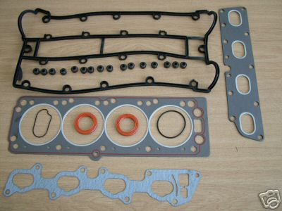

tu vas avoir besoin d'une pochette de joint et de poussoirs hydraulique
regarde sur ebay angleterre ca coute pas cher, je viens d'en recevoir un lot complet et il faut max 3 jours, mais souvent 48h suffisent, le vendeur est tres competent et sympa
tu as des pochettes de joints complete pour 35,63€ ICI
des poussoirs hydraulique pour 80,20€ ICI

j ai acheter les piece donc pochet complet et poussoir +- 142,23 EUR

je vien de recevoir la pochettes de joints complete et poussoirs hydraulique
