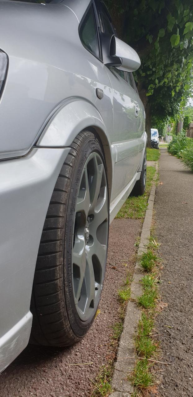

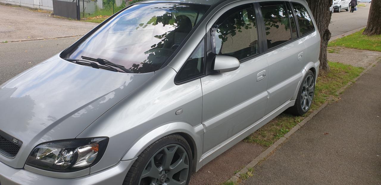

Voici le petit nouveau ,
Un petit zaf Opc super propre pour sont age
Avec toi ouvrant et jante en 18 pouces
Racheter a un membre du blitz qui ce fera connaître si il le souhaite
Merci a lui

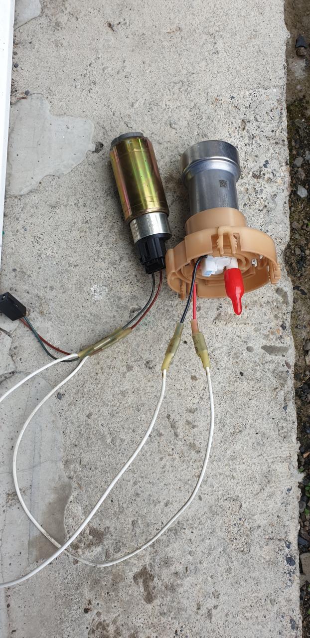

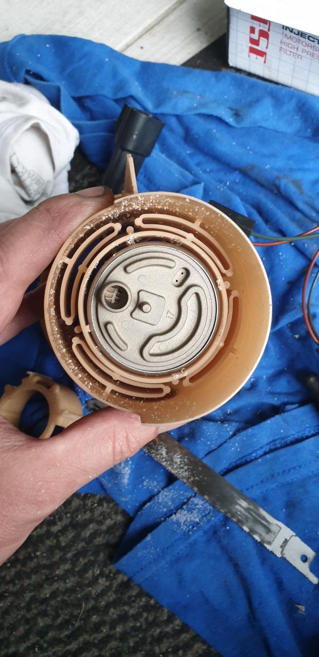

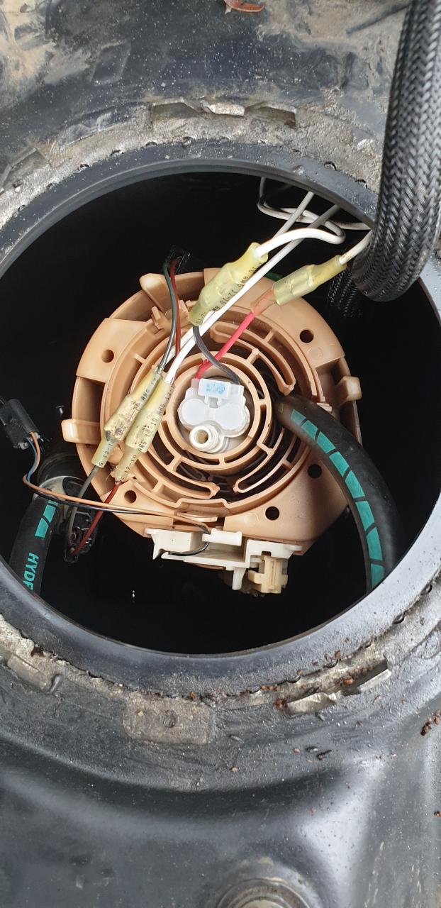

Ce matin montage pompe a essence automotive speciale ethanol avec modification du support
Elle était bocoup plus grosse que l origine il a fallu faire des découpes
Mise en place de la pompe d origine a côté pour gaver le puits de gauge

je vais surement passer à la pompe HP E85 sur le zaf, tu as du tomber le réservoir ?
MessagePosté le: Samedi 18 Décembre 2021 10:27 Répondre en citantRevenir en haut de page
Pardonnez-moi cette question, mais pourquoi changer la pompe pour une utilisation d ethanol ? En quoi l autre pompe serait spéciale ?
Messages: 4361
MessagePosté le: Samedi 18 Décembre 2021 11:08 Répondre en citantRevenir en haut de page
il faut injecter 40% de plus donc souvent la pompe d'origine devient juste avec le temps
de plus, l'éthanol, à la différence de l'essence, est un liquide électriquement conducteur donc si la pompe est spécifique E85, c'est qu'elle est isolée électriquement
MessagePosté le: Samedi 18 Décembre 2021 17:47 Répondre en citantRevenir en haut de page
Oui bob39 j'ai bien tombé le réservoir pour remplacer la pompe
C est une 420 litres/ heure
Sa ce fait plutôt facilement s'en rien démonter , juste les câbles de frein à main a declipser

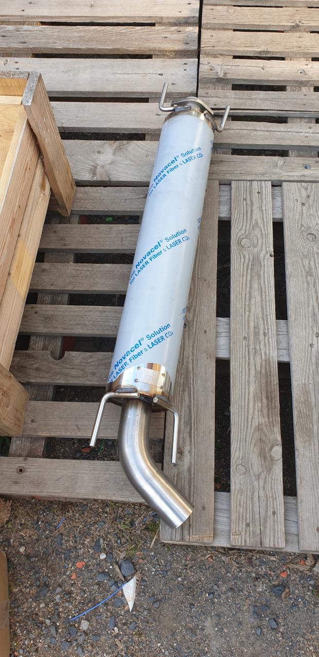

Ligne monté hier,
Jolie bruit
Mai un silencieux central vas être ajouté pour le confort des enfants sur les longs trajets
Le turbo charge plus tôt et plus longtemps
MessagePosté le: Mardi 12 Avril 2022 06:19 Répondre en citantRevenir en haut de page
Silencieux enfin reçu...
Très compliqué a trouver
Reste plus qua le monter

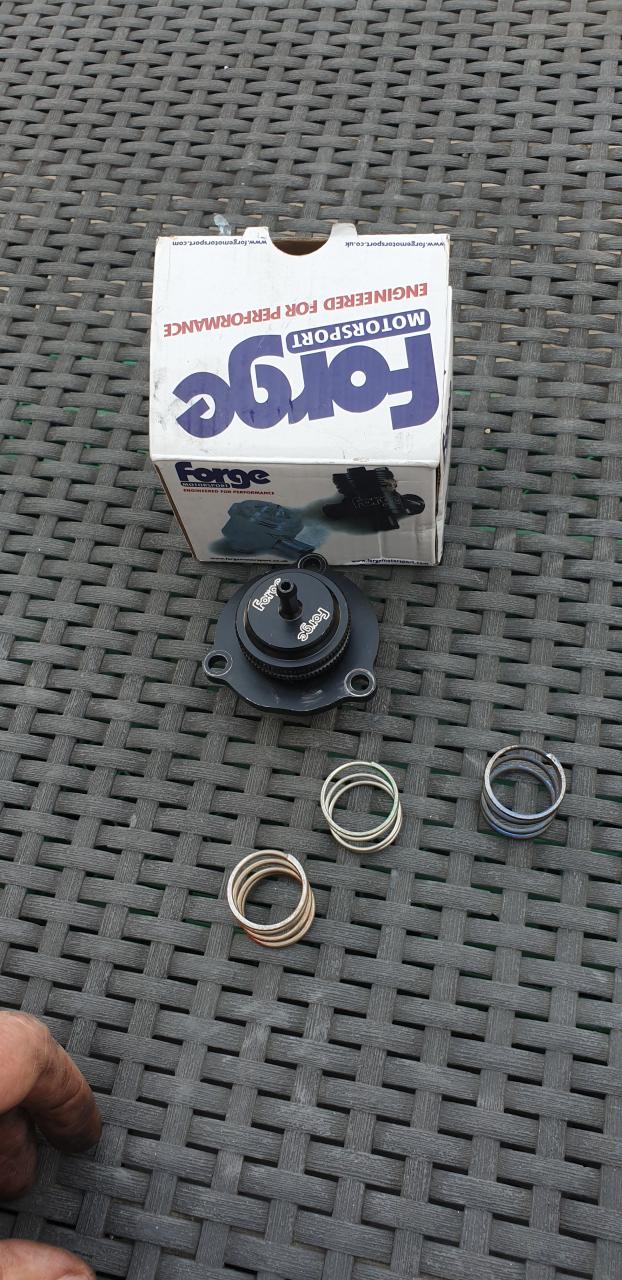

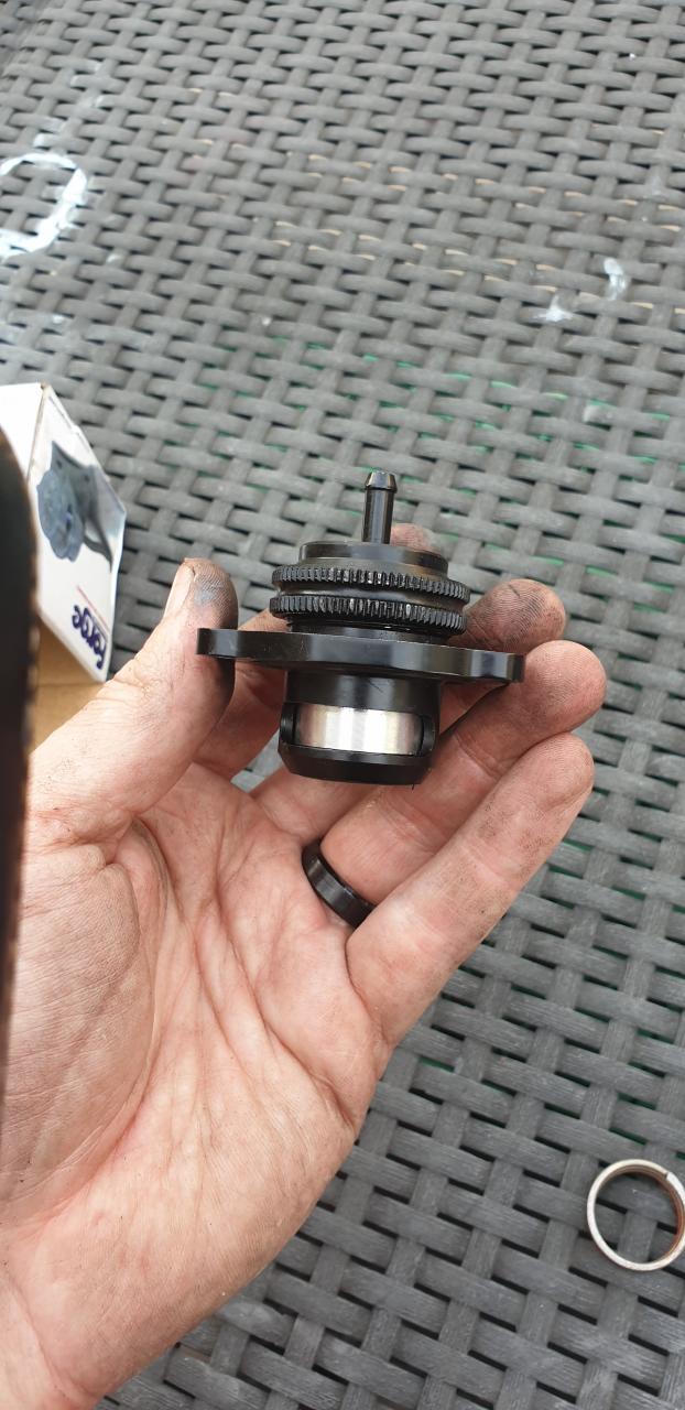

Bonjour à tous ,
Ojourdhui remplacement de la dump valve z20leh
Par une forge montage avec le ressort jaune pour le moment
Vu que je ne connais pas ma pression de turbo
Je n ai pas de mano de monté
J'en monterais un provisoire pour faire un contrôle
