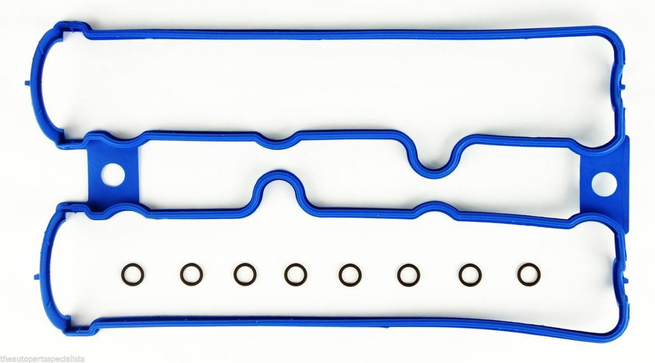

Le défaut connu sur le V6 OPEL sur les fuites des couvres culasses.
Sur Ebay, j'ai vu ce joint, il parait plus épais que celui d'origine.
Quelqu'un du forum l'a déjà testé Question

perso non, j'ai toujours monté des joints de marque PAYEN ( sous marque) mais a 50e les deux, j'espère qu'ils vont bien Very Happy
Les derniers que j'ai montés sur ma charrette ont tenu 6 ans Wink

Bon ben les Payen sont arrivés Laughing
C'est clair qu'à 8,76€ le joint sur oscaro.... Laughing
