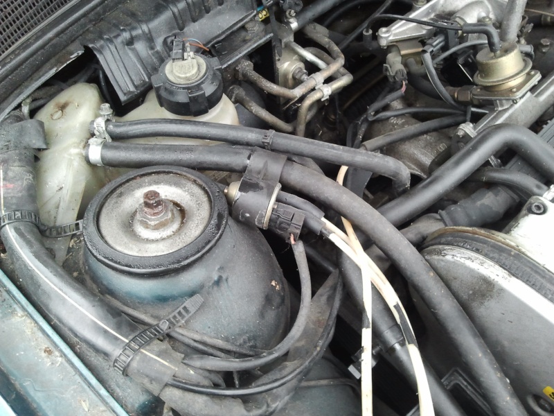

salut c'est encore moi Rolling Eyes
j'ai un soucis sur la turbale encoorreeeee :
symptômes:
le LDR fout le camp par je sais pas trop où.
de la boue grasse remplir mon circuit de LDR mon vase en est plein.
Elle chauffe pas plus que la normale.
elle bouffe pas d'huile
Le ventilo tourne
elle tourne très bien a froid comme a chaud ( ouff )
explications:
je fais le plein du vase de LDR, elle chauffe normalement a 90°C environ, je roule plus ou moins fort, aucun soucis.
j’arrête le moteur, le LDR sous pression sors du vase par l'une des petites pipes hautes du vase ( c'est normal je me suis aperçu après qu'elle est fissurée) du coup pas de pression dans le vase et donc le circuit.
durite coupable la plus proche de la tete d'amorto
Je râle et rentre chez moi de colère Laughing
je reviens le lendemain et là le vase est vide, pas de flaque au sol
Cela m'est arrivé 2 fois pourtant j'ai fait 600km pour la ramener et aucun soucis.
Des idées?
