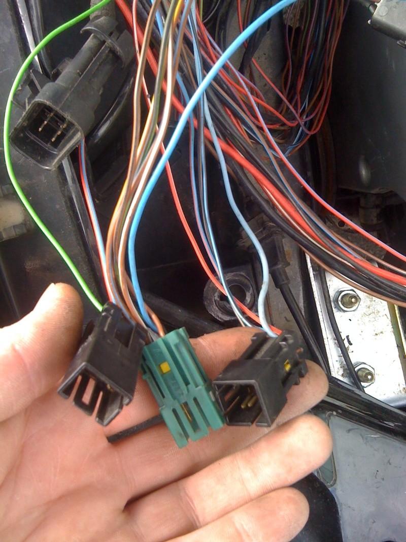

Vous savez quels fils exactement ? Car je ne sais pas du tout c'est lesquels. Si vous avez une photo.

Essaie de mettre le marron/jaune à un masse ton voyant moteur devrait clignoter.

oui je confirme c est le marron/jaune a mettre a la masse est ton voyant clignote
