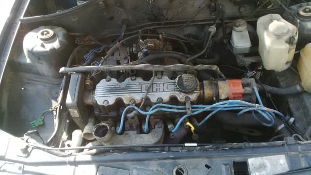

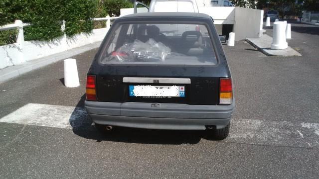

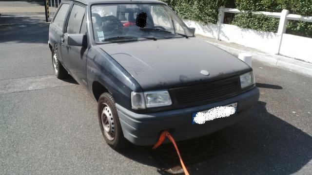

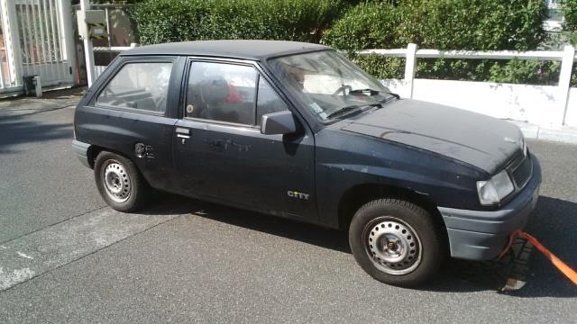

Voila la petite dernière de la famille, une corsa a de 92 en version city 1.2i.
Sotie tout juste d'un parking souterrain, toute poussièreuse.
Elle n'a pas de corrosion, caisse super saine.
Maintenant je vous laisse deviner que je ne vais pas conserver ce moteur rageur de 45cv...

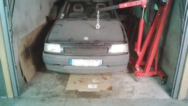

La voiture a donc fait son entrée dans le box magique de notre ami "araik".
Il va s'occuper de la réalisation du swap.
Photos de l'avancement des travaux.

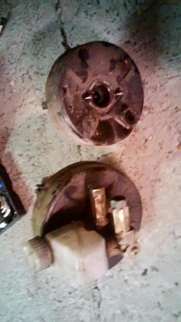

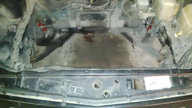

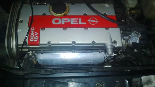

Mise en place du maitre cylindre + mastervac de corsa gsi.

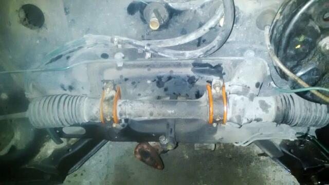

Silent bloc crémaillère renforcés de chez floflex. La suite des silents a venir.

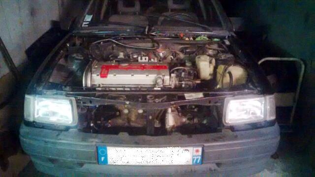

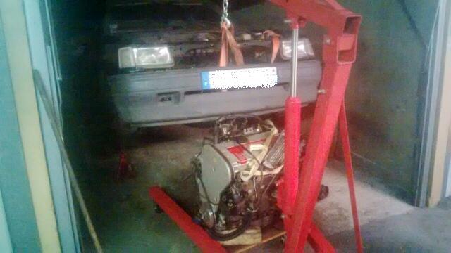

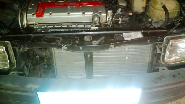

Mise en place du bloc : c20xe gestion 2.5, récupéré récemment, culasse ks700 ( Confused on verra bien)

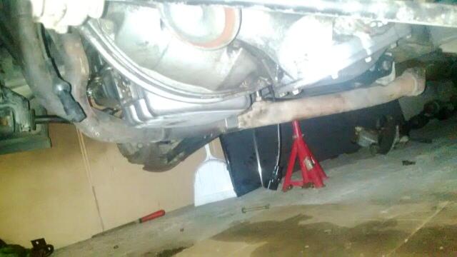

Montage avec la boite f20.

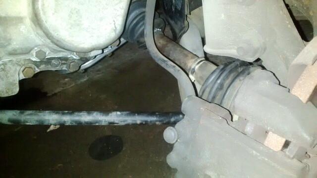

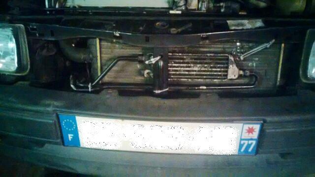

Cardans, radiateur ldr et huile mis en place.

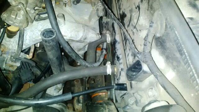

Découpe des tuyaus de chauffage pour passer la pipe admission.

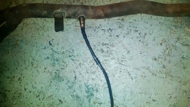

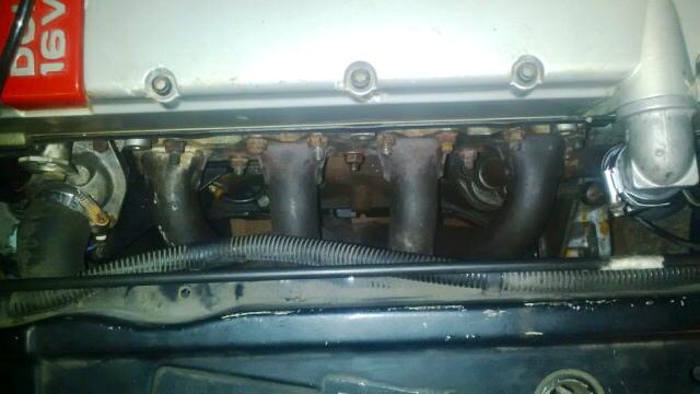

Collecteur monté avec en + une sonde lambda pour l'afr.

Elle tourne déjà la, logiquement je la récupère ce soir.
Ce sont des cardans de corsa gsi avec tête de kadett E 1.6l diesel.
Il me restera le freinage, le compteur avec compte tour, montage des siège avant et arrière de corsa gsi, volant de gsi, B.A.R, les suspensions, triangles renforcés et tout les silents blocs a faire dans un premier temps.
Après on verra certainement pour un train arrière a disques.
Voilà en gros.

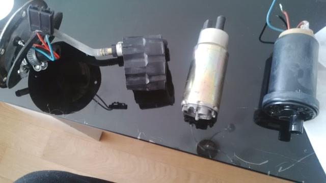

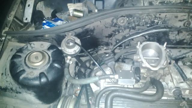

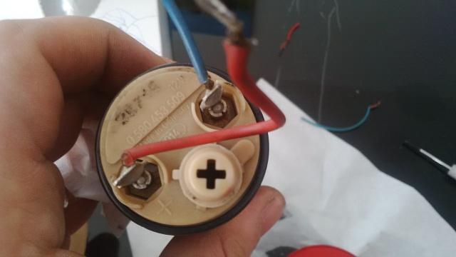

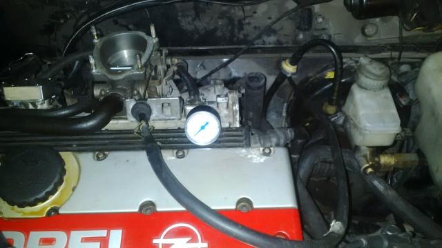

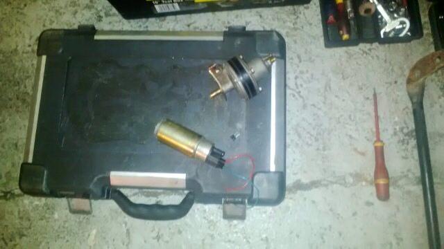

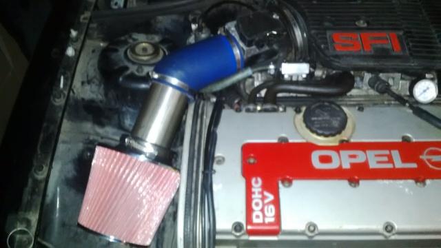

Pose d'un regulateur de pression réglabe et d'un mano.

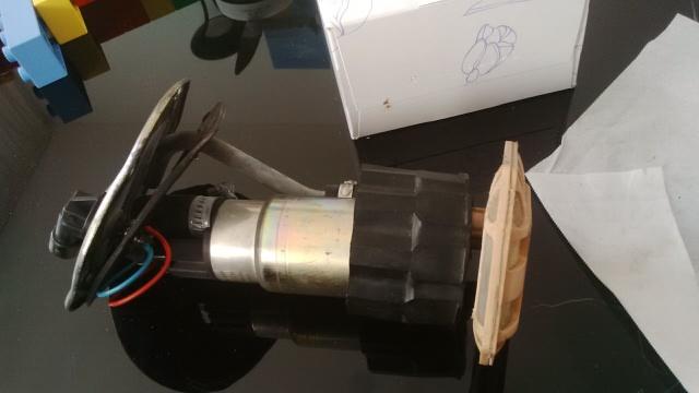

Pompe a essence d'astra g bertonne.
Pompe du 1.2l bridée

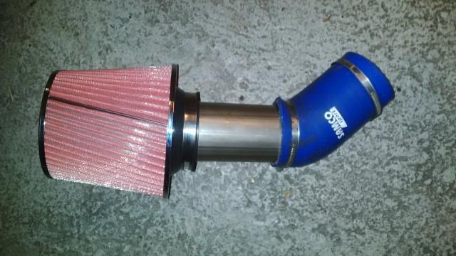

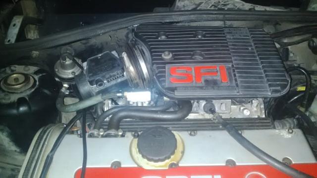

filtre a air, mise en place du sfi (enfoncement léger du tablier).

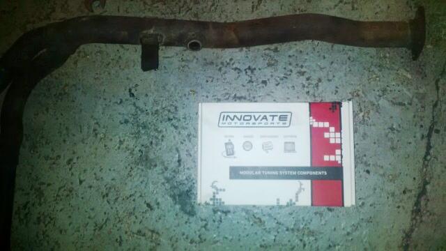

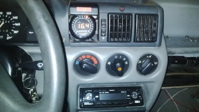

Mano afr dans l'habitacle.

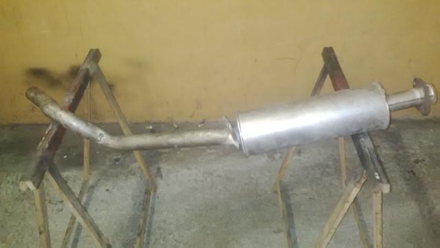

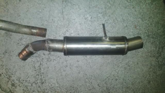

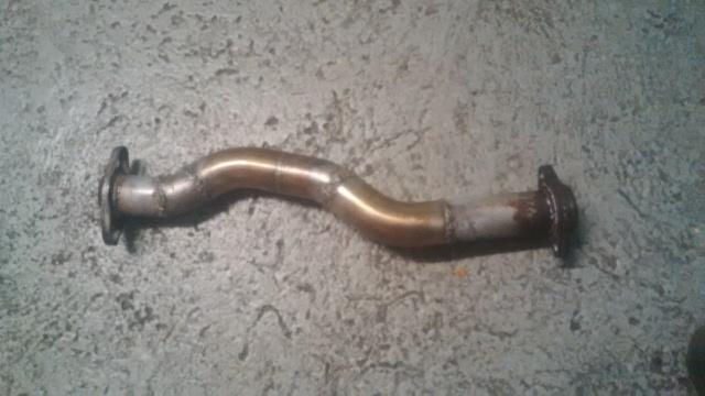

Fabrication de la ligne d'échappement.
Décata pour contourner la tringlerie de boite.
Voila suite dans la semaine, avec la sortie des ateliers isky.

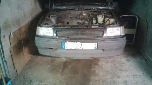

Voici la voiture au départ du box magique...
