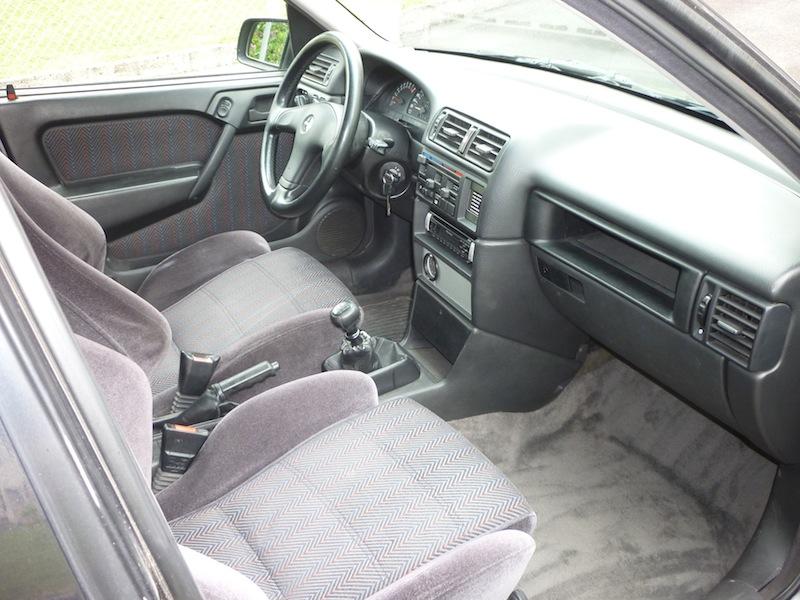

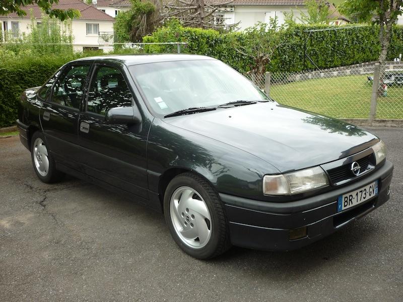

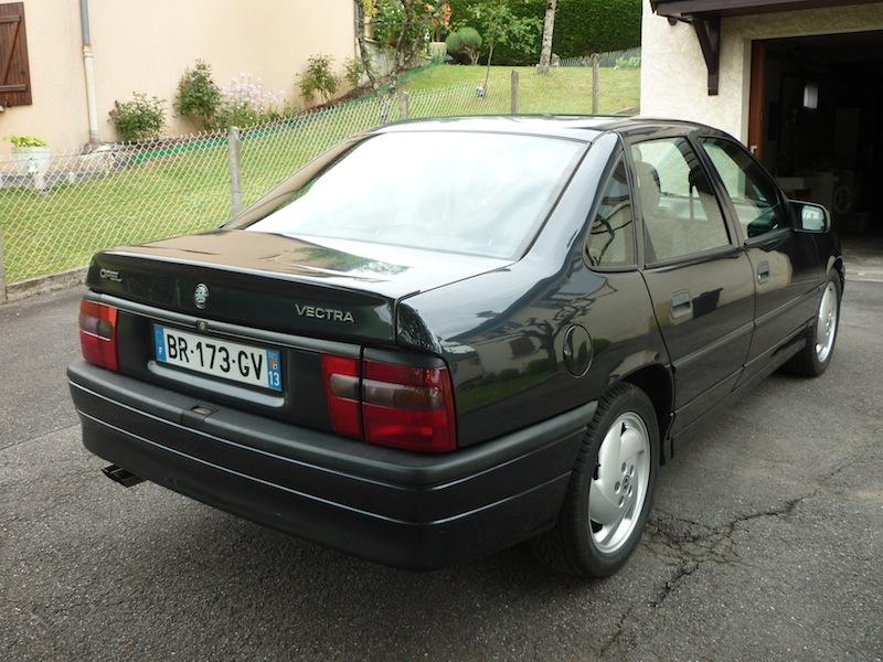

Voilà donc ma première Opel que j'ai acheté à Pingouin007 via le forum. Elle est de 1993 avec 195000 Kms. Elle fonctionne correctement, quelle pèche ce moteur Very Happy
J'envisage de la restaurer complètement en 100% d'origine (en ce moment elle est en phase 2) mais hélas pas avant une bonne année faute de temps pour le moment. J'espère trouver de bon conseils et échanger via le forum et aussi rencontrer des passionnés d'Opel. A bientôt.

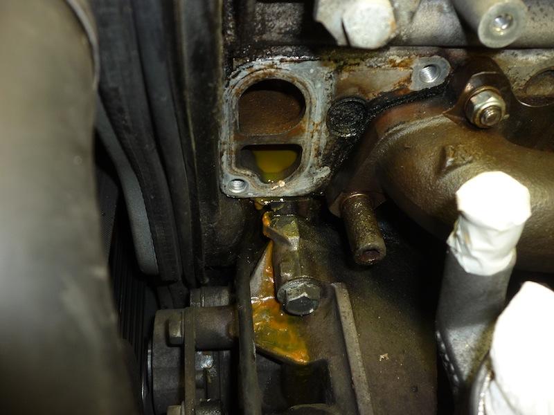

Merci, elle est belle mais fait son âge malgré tout et j'ai toujours une fuite de liquide de refroidissement. J'ai déjà réparé une fuite qui venait du joint du boitier de thermostat (voir photo) mais elle fuit toujours un petit peu (sans doute la pompe à eau).
Mais hélas, je suis en plein déménagement donc pas le temps de m'en occuper plus pour le moment.

Il faut blinder de pâte noir le boîtier de carlostat car il peut s'etre déformé avec l'âge ou la T*
