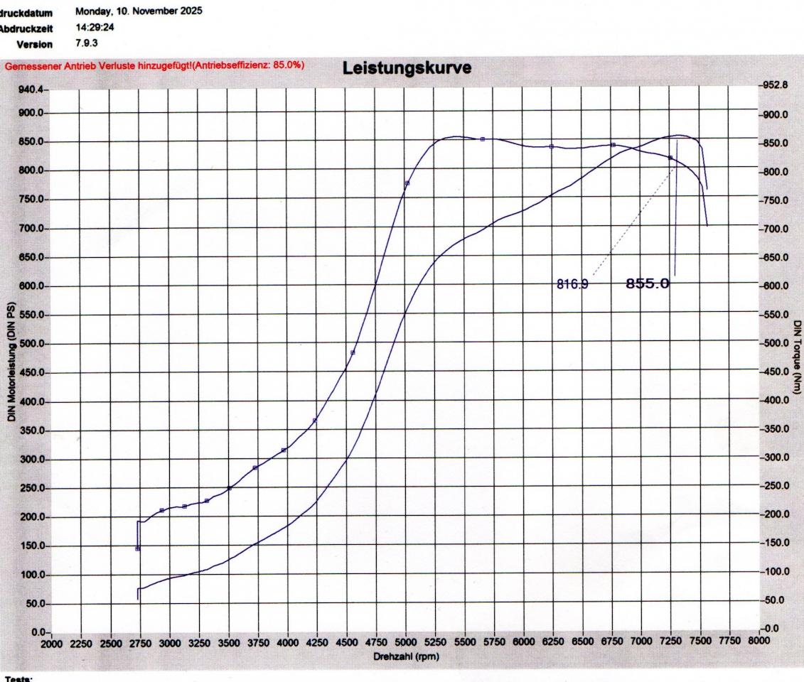

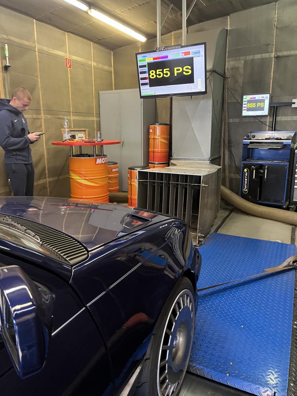

Carto 2025
Ethanol d'hiver E72
Map 1 = 1.2 bar 572cv@6953rpm & 622Nm@5520rpm
Map 2 = 2.5 bar 855cv@7350rpm & 866Nm@5476rpm
https://youtu.be/6hrs53czU98?si=MDNYdnyrJ6d7l5gp

MessagePosté le: Dimanche 16 Novembre 2025 18:34 Répondre en citantRevenir en haut de page
Joli score !!
envoies les vidéos des prochains runs, mon fils me saoule avec les lamborghini et BMW Laughing

Wouah ça blague pas
