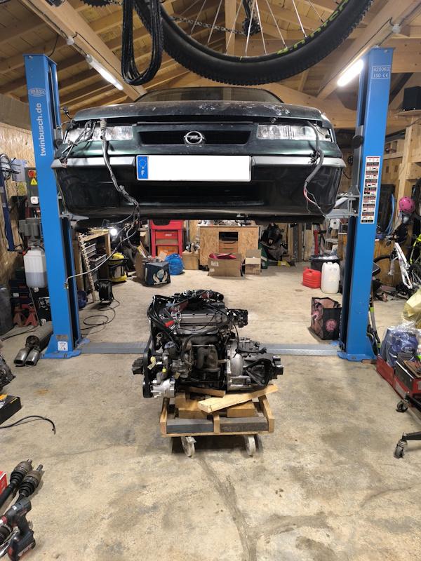

MessagePosté le: Vendredi 27 Décembre 2024 14:36 Répondre en citantRevenir en haut de page
ça patine un peu dernièrement, la motivation est en berne mais ça va repartir ! je bloque sur l'adaptation des freins:
le pont est occupé par un autre véhicule qui me gonfle donc dès qu'il aura dégagé, je pourrai remettre la calibra pour poser le bloc moteur/boites et remonter toute la transmission qui est prête !

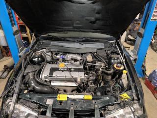

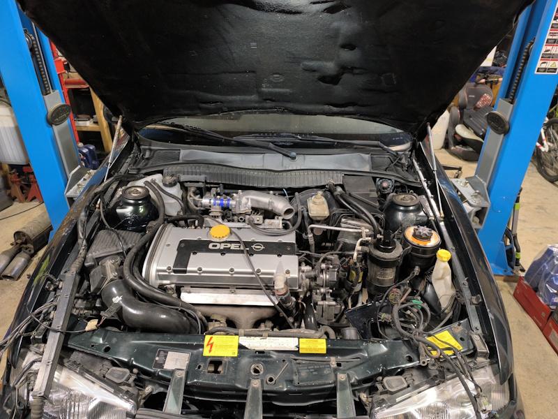

MessagePosté le: Mercredi 26 Février 2025 17:50 Répondre en citantRevenir en haut de page
Quelques nouvelles, le bloc est enfin retourné dans son environnement naturel !
la transmission est remontée, les circuits d'huile et d'eau sont OK, il reste à brancher l'ensemble des faisceaux, remplir les fluides et tenter un démarrage !
