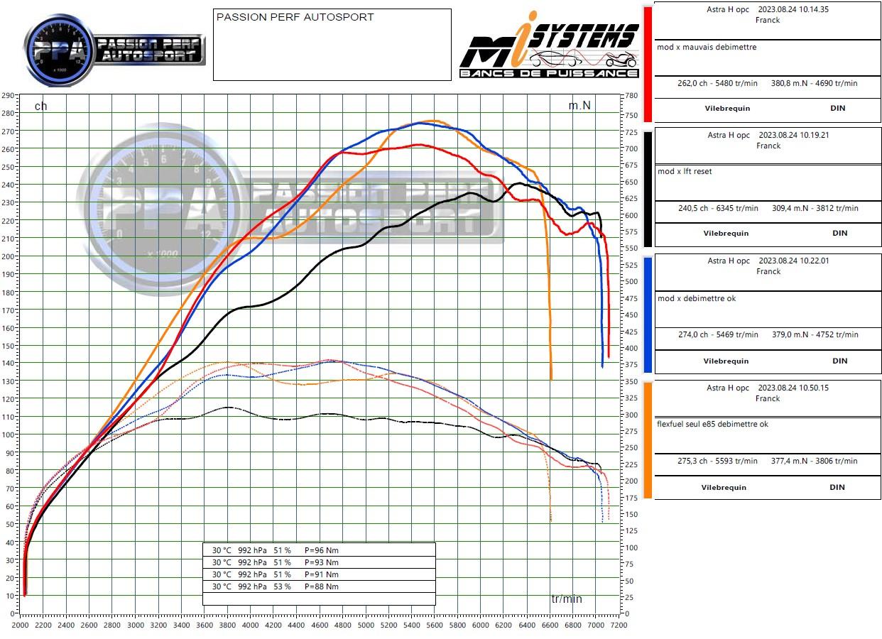

La reprog Flex Fuel est faite ( type origine ) avec changement des Injecteurs par des 630cc
275cv et 377NM courbe Orange Ethanol.
La courbe bleu, c'était un stage 1 au SP95/98. qui était déjà sur la voiture.

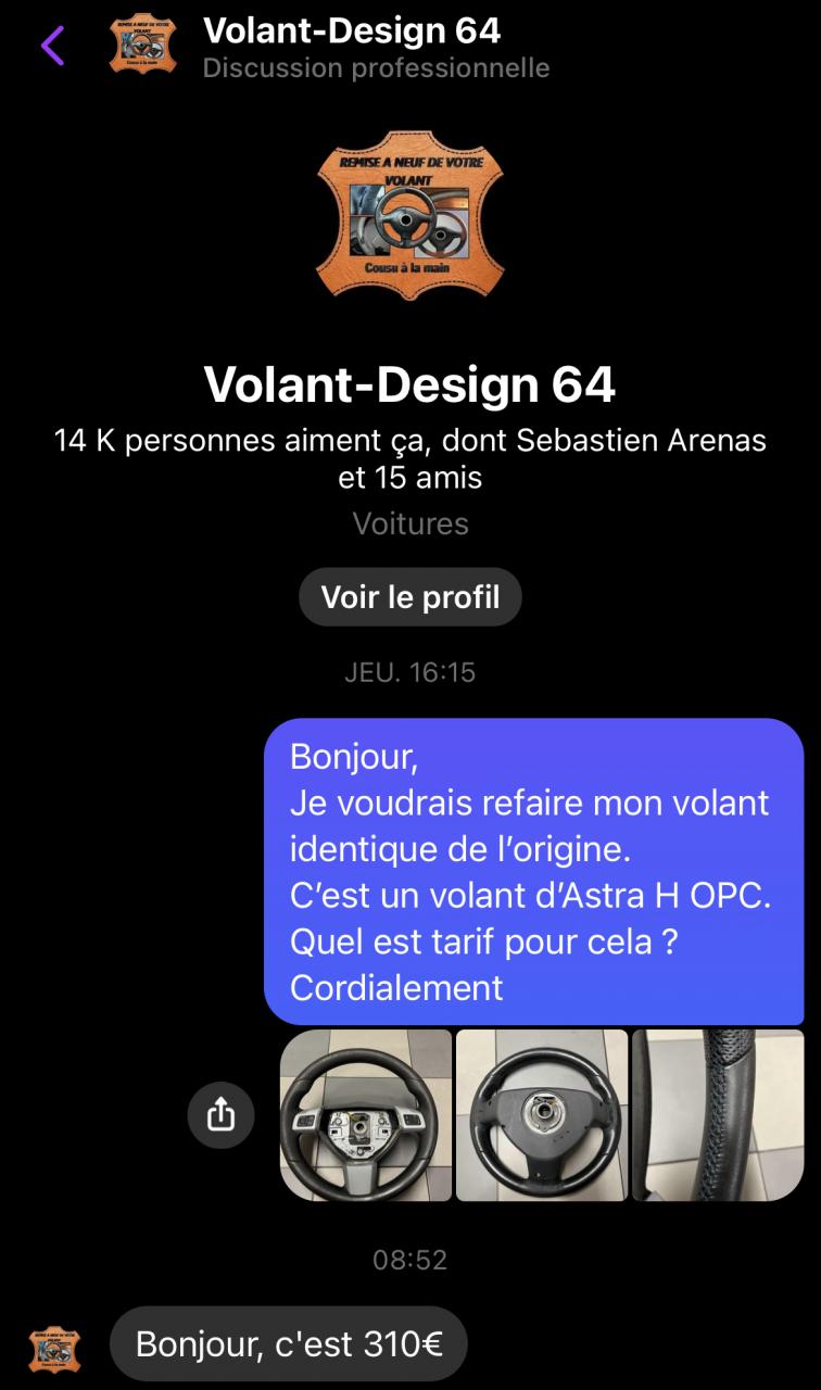

https://www.facebook.com/volantdesign64
Il a plutôt très bonne presse de ce que j'ai eu l'occasion de lire

Des 630cc pour une carto type origine c est pas un petit peu gros?

Ça pique un peu
MessagePosté le: Vendredi 08 Septembre 2023 17:58 Répondre en citantRevenir en haut de page
Il est cher le boug' Shocked
MessagePosté le: Samedi 09 Septembre 2023 12:35 Répondre en citantRevenir en haut de page
J te dis pas le prix d un intérieur complet alors! Rolling Eyes
Se n'était pas obligatoire, mais je préférais changer les Injo.

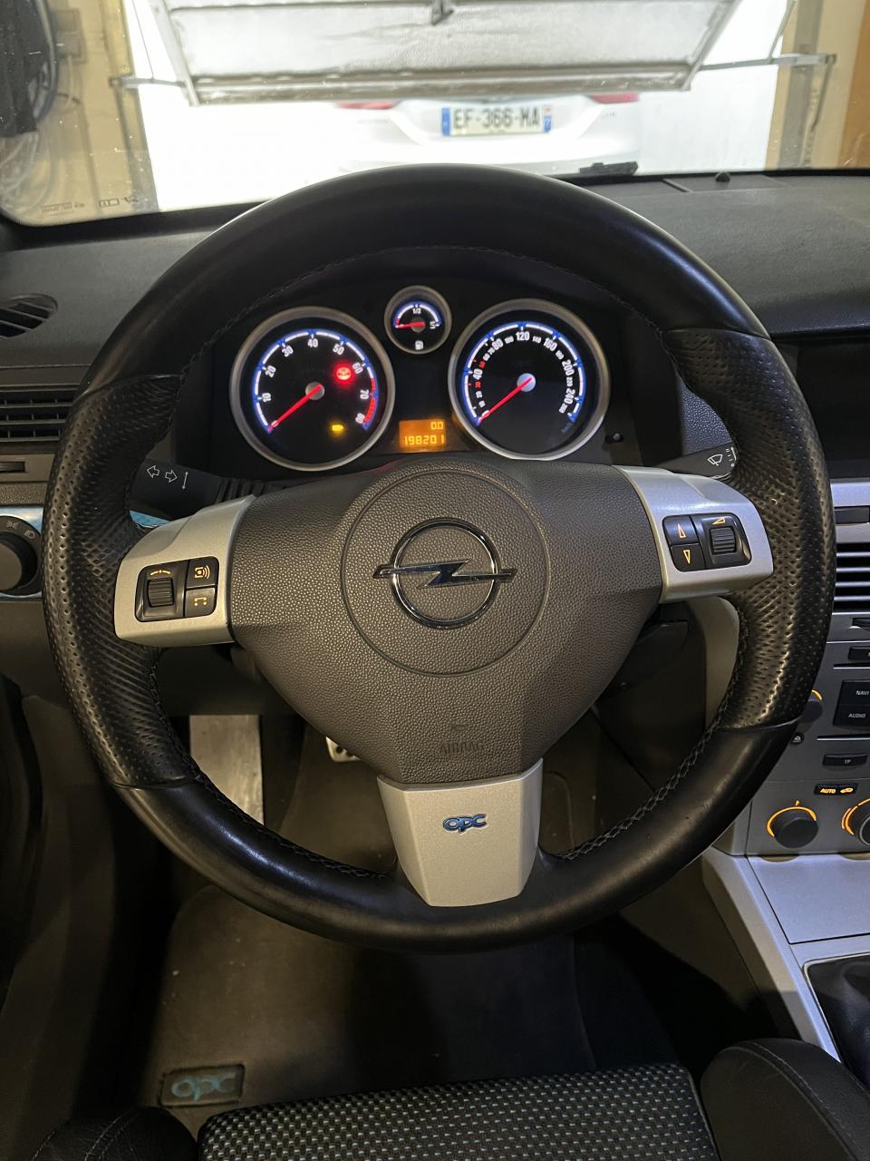

Je trouvé un volant d’occasion en bon état.
