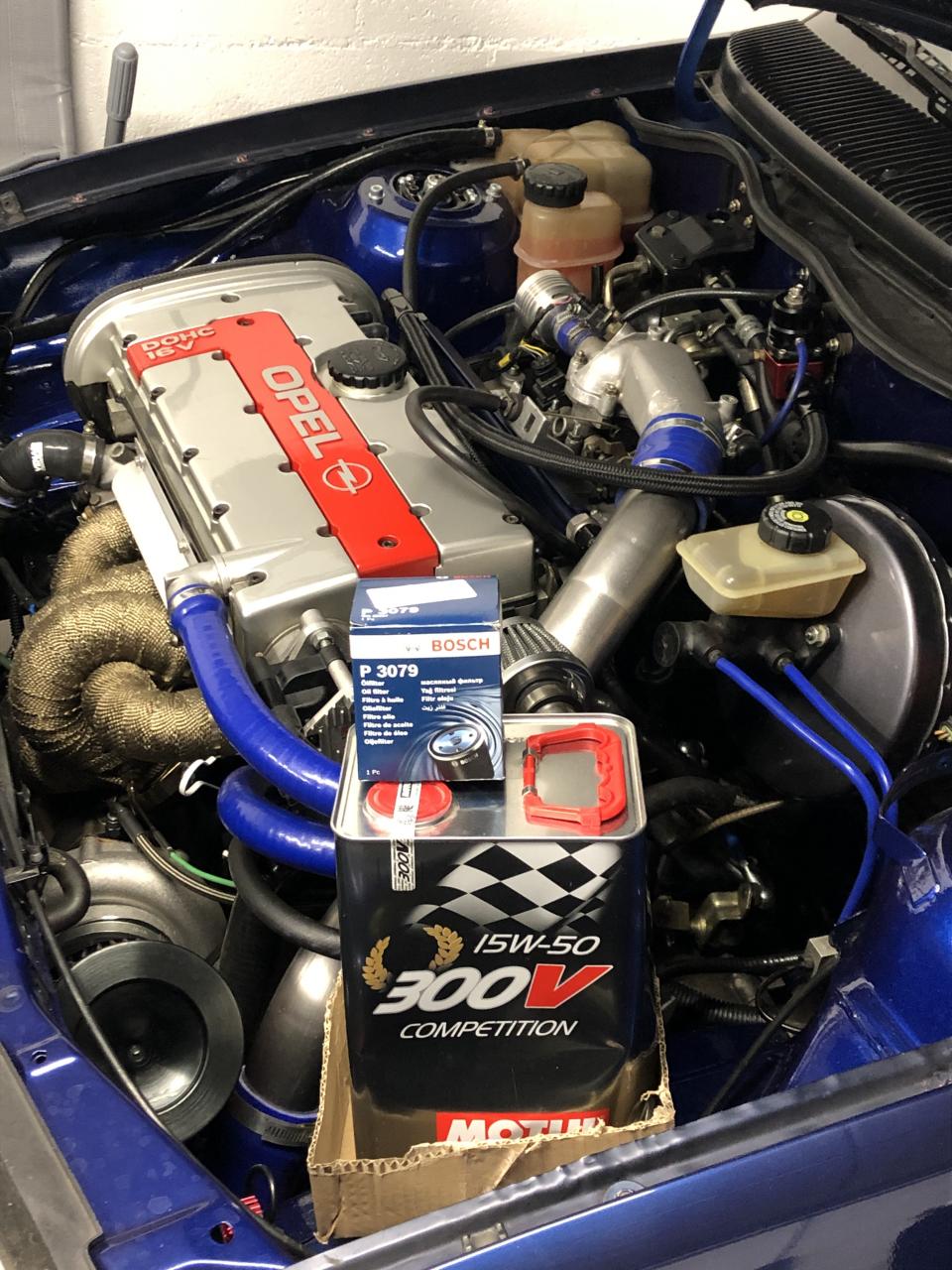

La Kadett va bientôt sortir de l’hivernage.
Vidange d’huile moteur OK

Salut Franck dis moi tu la prends où ton huile ?
MessagePosté le: Vendredi 05 Mars 2021 09:21 Répondre en citantRevenir en haut de page
Cette fois, je l'ai prise sur Ebay, Les 5 Litres pour 65 euro livré.

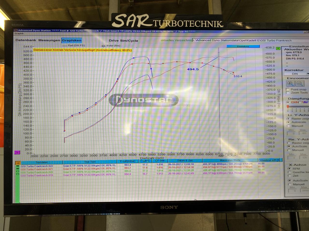

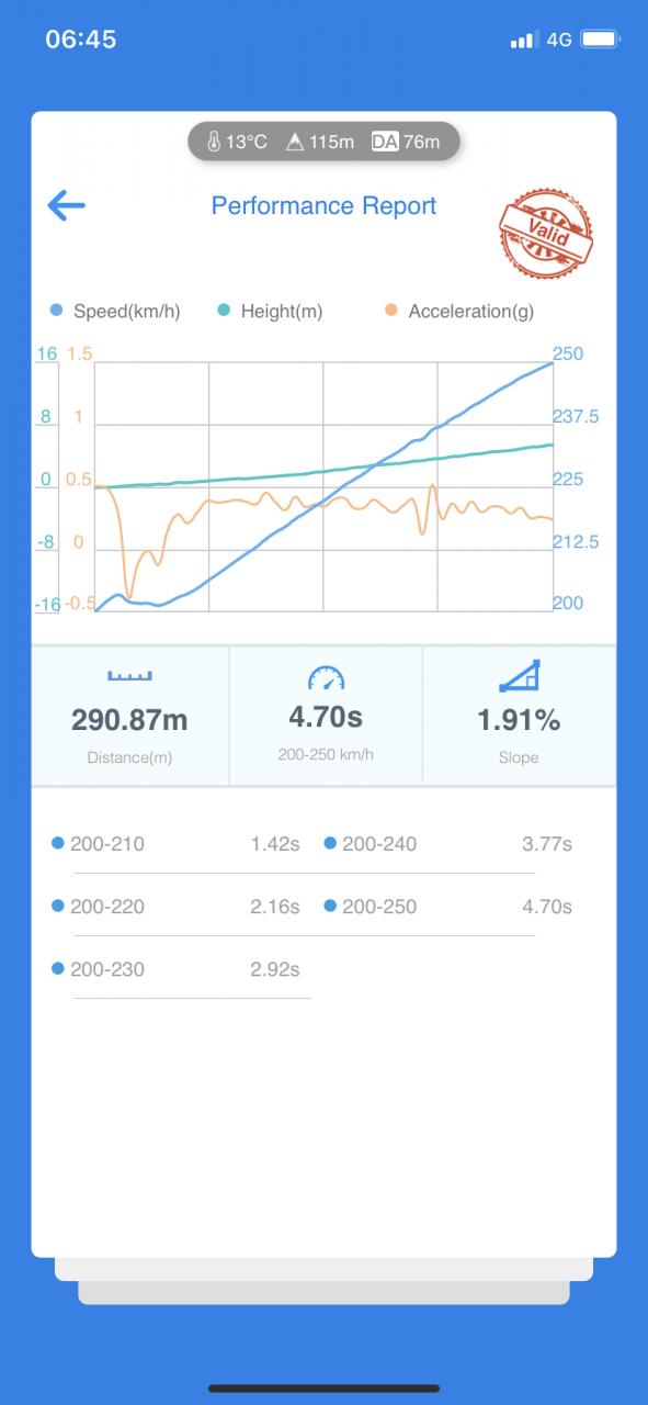

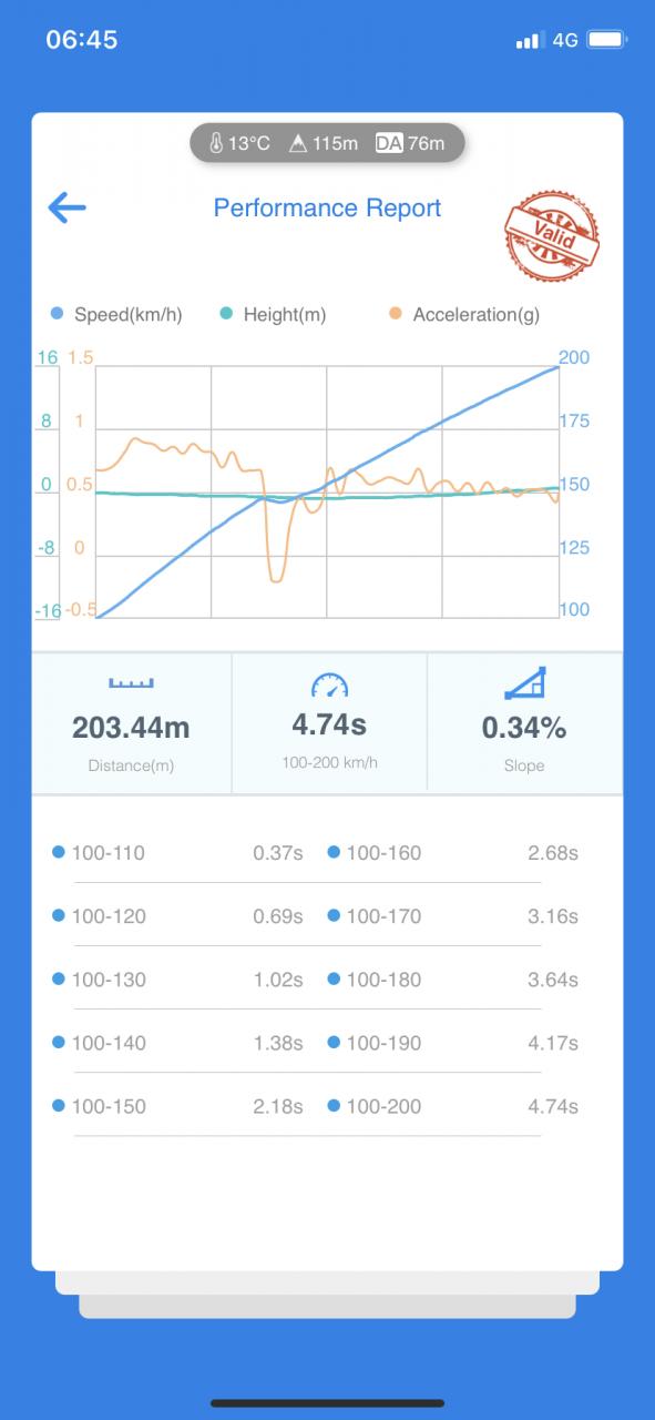

Ce matin, j'ai testé le Dragy ( 1 seul test )
Sur la 1ere Map ( 650cv )

Impressionnant le crono, encore bravo. Tu fais le test en 4 tout le long? (pour le 100 a 200)
MessagePosté le: Mardi 31 Août 2021 18:18 Répondre en citantRevenir en haut de page
Merci Figo Cool
Non je vais 3e puis 4e
Sur la courbe tu peux voir le changement de vitesse à 150km/h

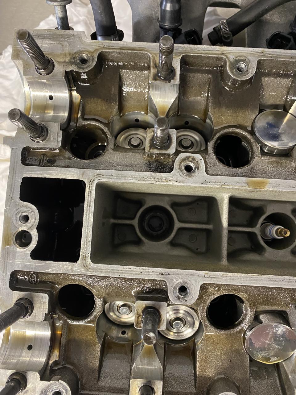

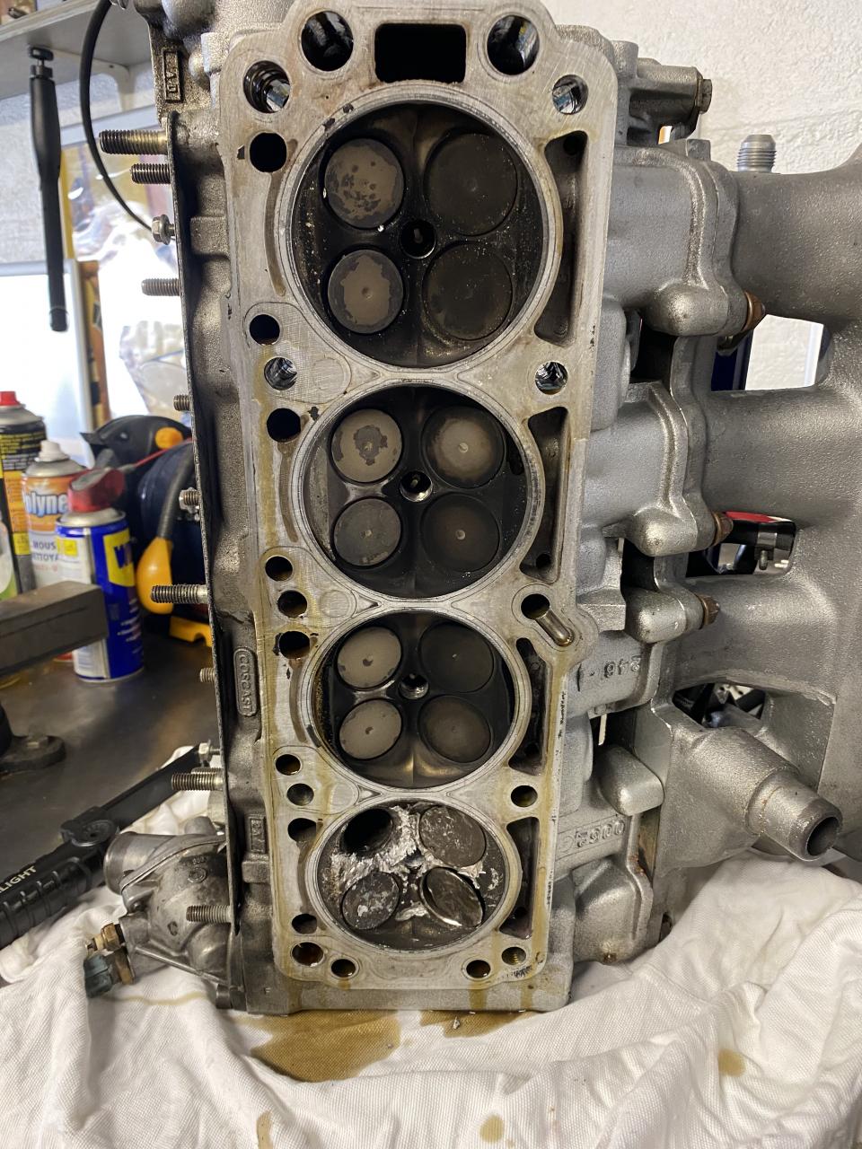

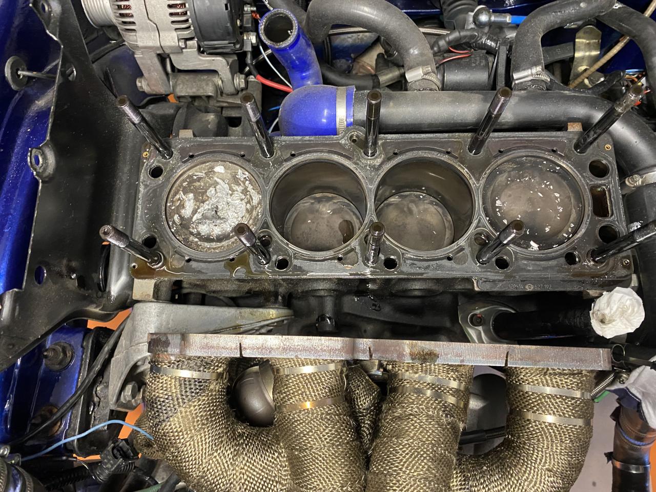

MessagePosté le: Samedi 30 Octobre 2021 07:59 Répondre en citantRevenir en haut de page

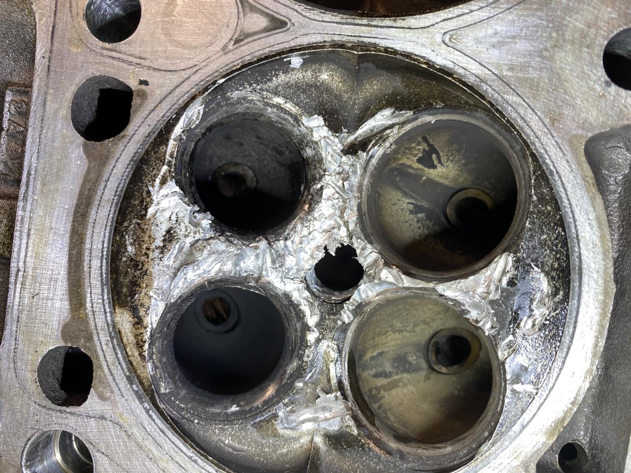

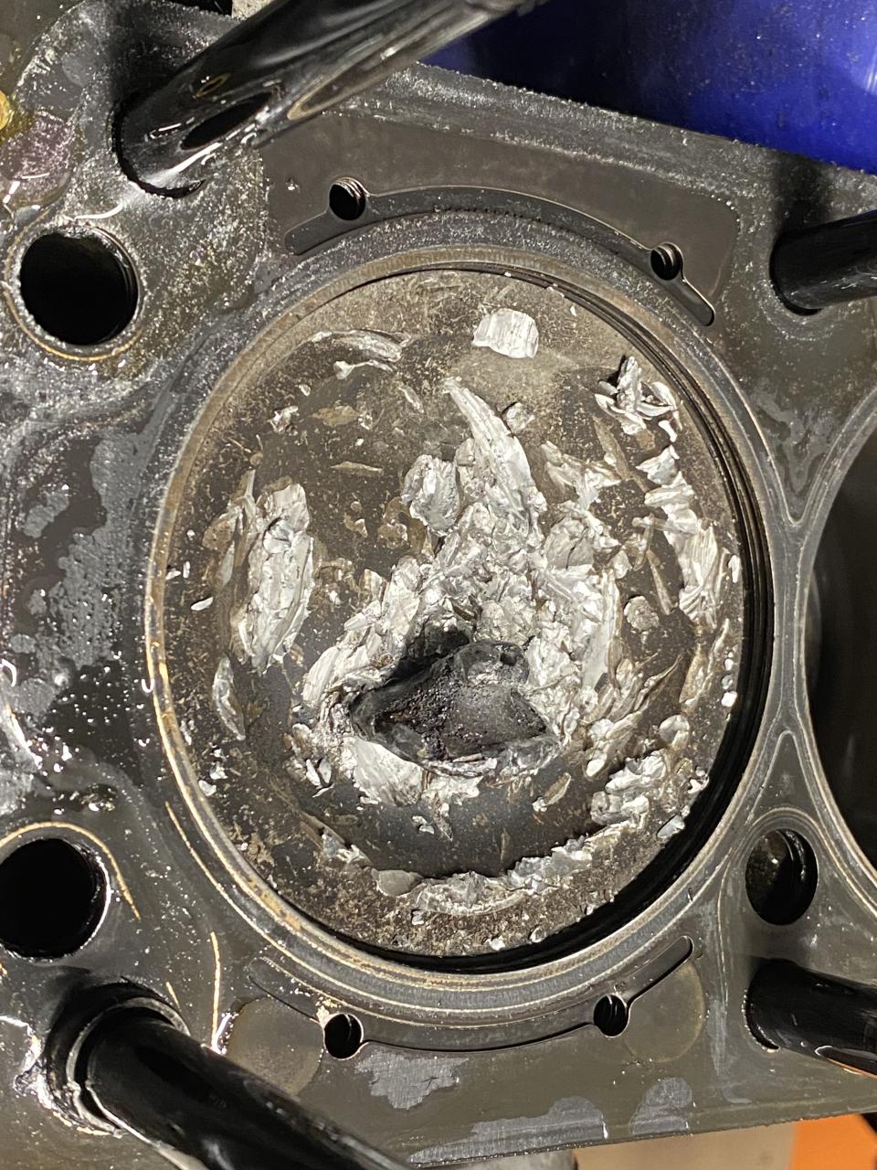

Moteur HS Sad
Je voulais moins de puissance sur ma première MAP
Objectif 400/450 cv sur la map 1 et 750cv sur la map 2.
J'ai changé mes ressorts de WG pour avoir 1,3 bar au minimum.
Au 4e tires sur le banc, une soupape d"échappement sur le cylindre numéro 1 à cassée.
LEs demi-lunes sont restées en place et les guides aussi...
Avec 1,3 bar le moteur a sorti 480/500 cv.
Culasse HS, Piston HS, Bloc peut-être réparable et le turbo a vérifier mais je ne vois aucune trace.
Moral à zéro Crying or Very sad
