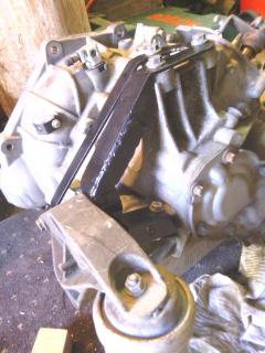

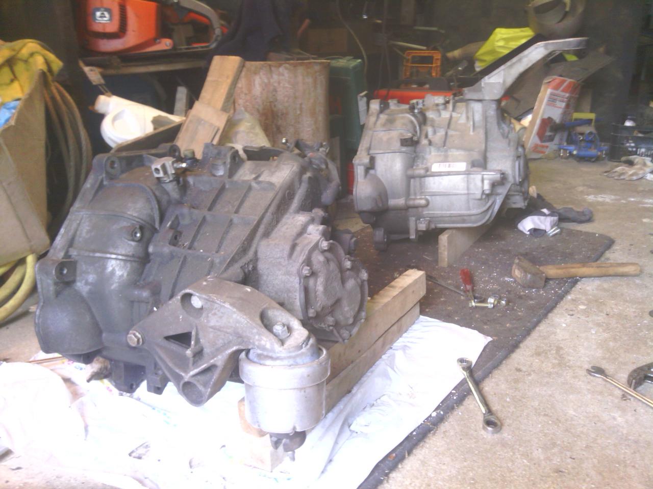

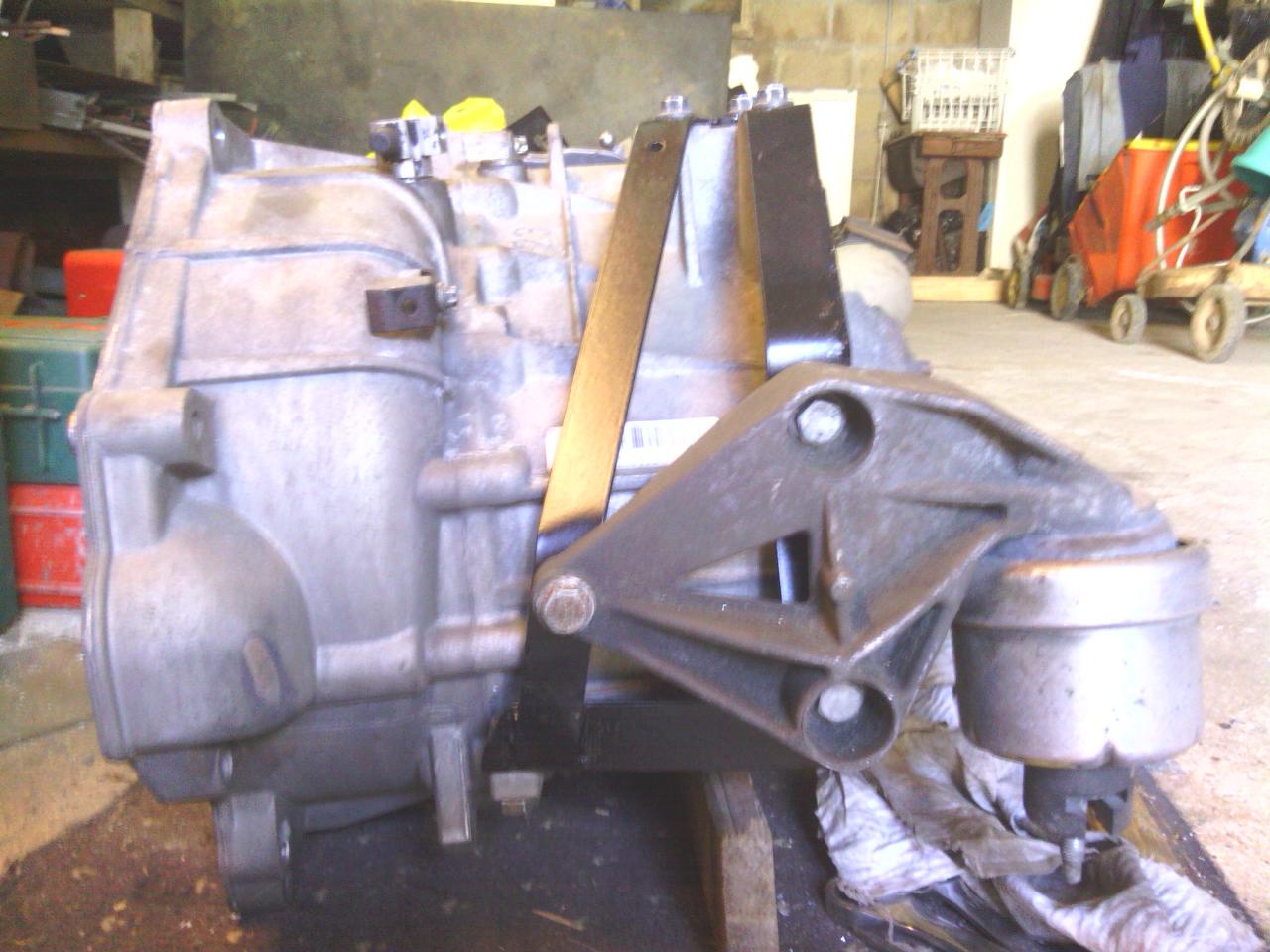

Bob, les fixations de BV sont différentes entre Astra/Zafira et Vectra B.
J'avais dû me fabriquer un support maison pour déplacer la fixation du dessus vers l'avant sur mon break :
Première photo : boite Vectra au premier plan et Astra/Zafira/speedster au second plan.
Deuxième et troisième photos : boîte Astra/Zafira avec mon support maison.

| VECTRAFAN a écrit: | Bob, les fixations de BV sont différentes entre Astra/Zafira et Vectra B.
Deuxième et troisième photos : boîte Astra/Zafira avec mon support maison. |
effectivement, sacré boulot
