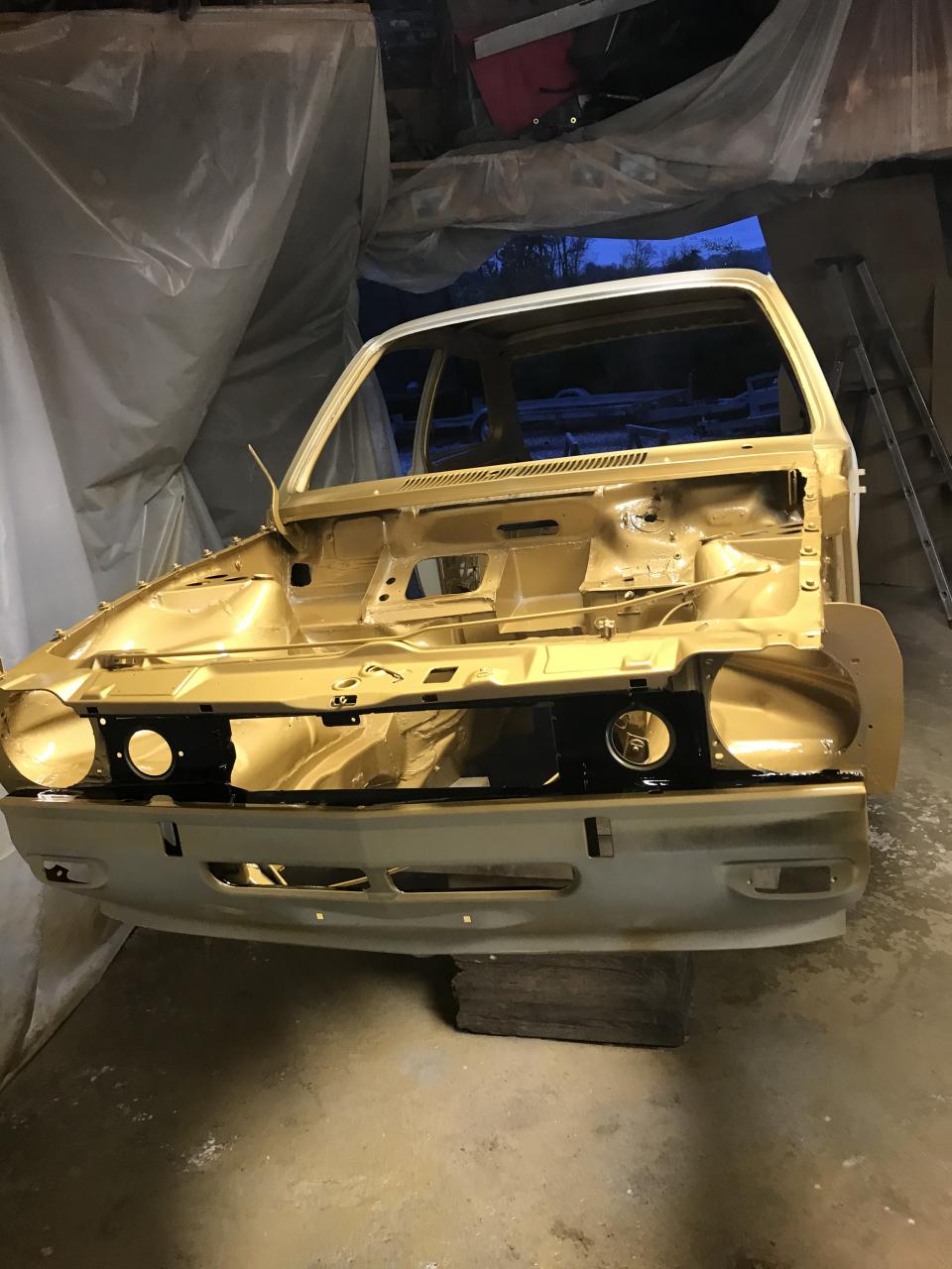

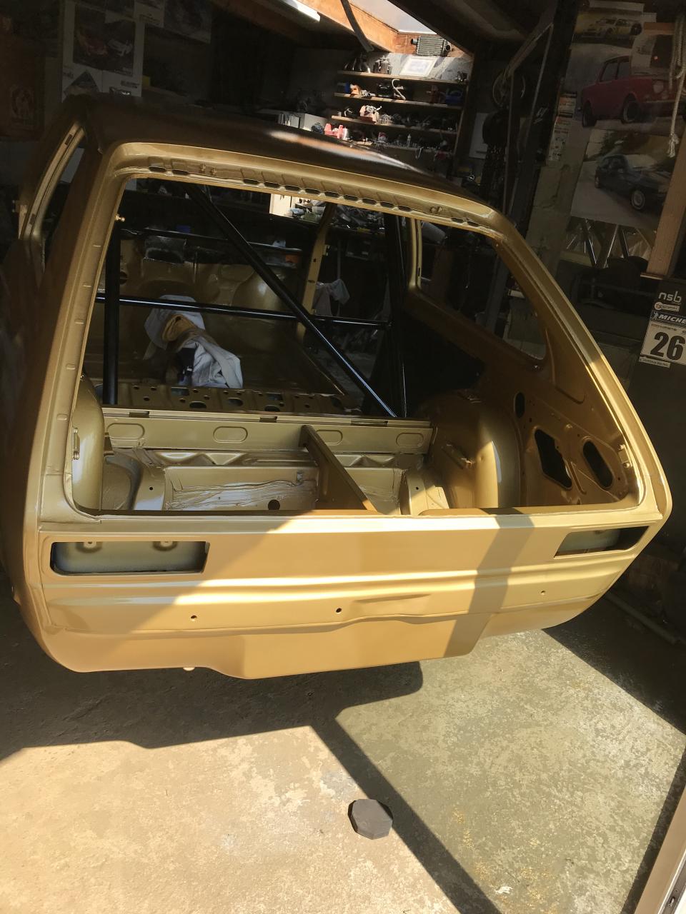

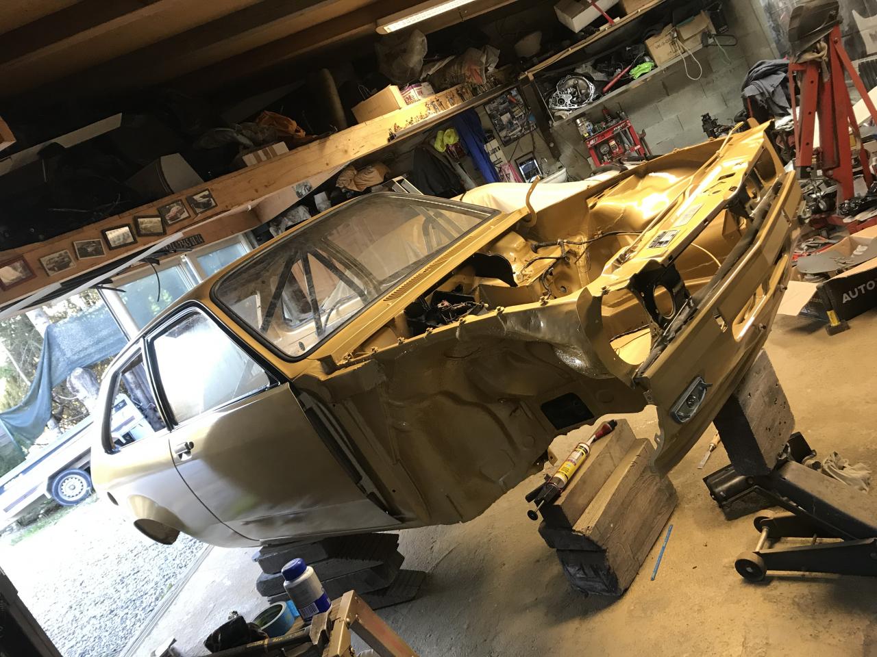

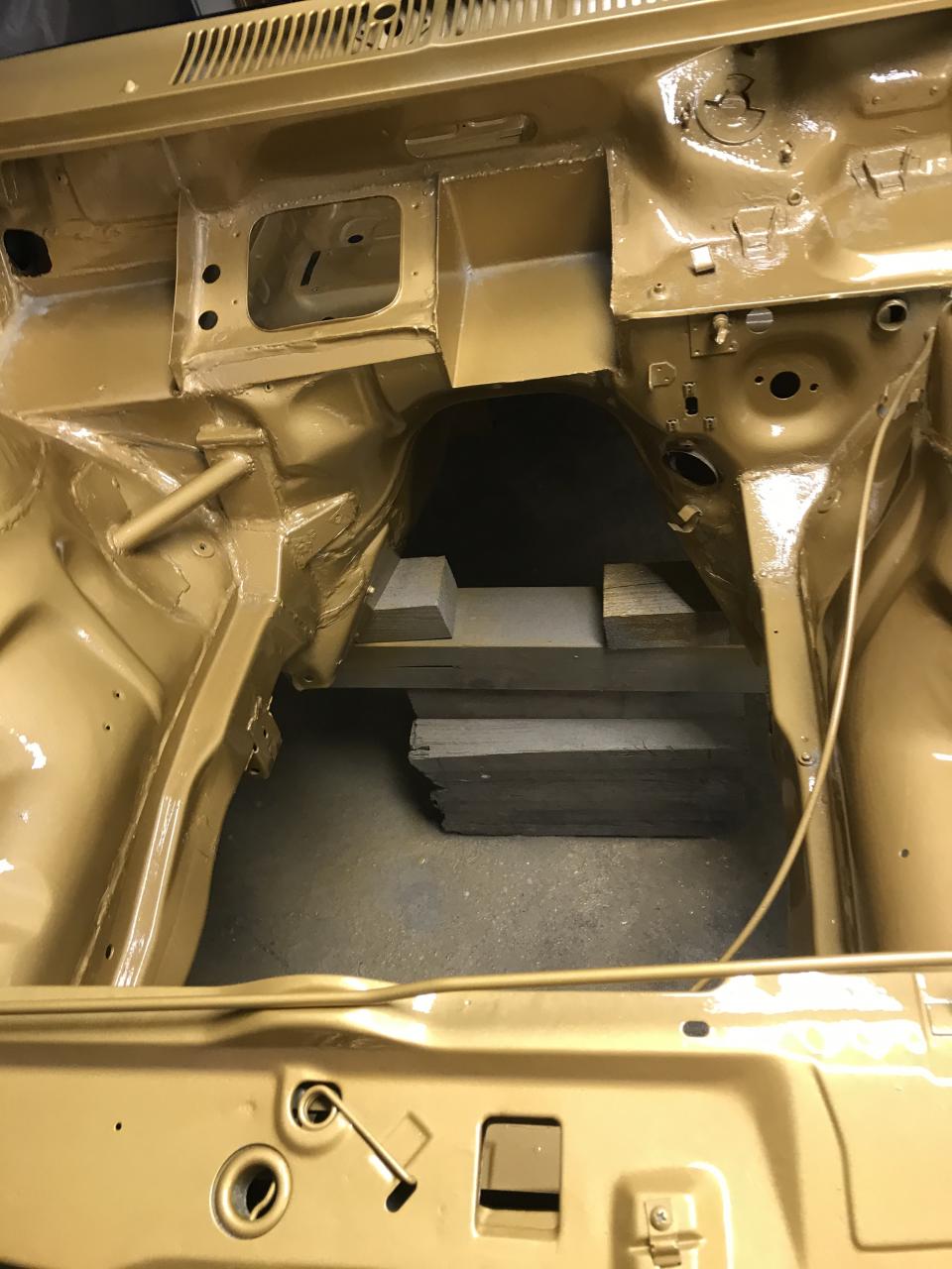

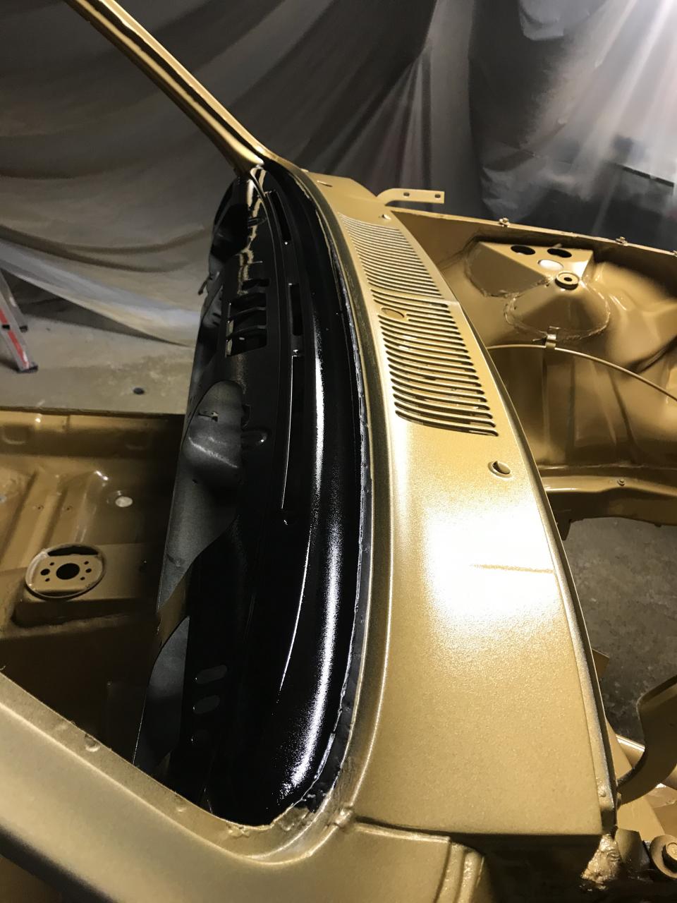

Nouvelle peinture une peinture ral 1036 or nacrée
Arrière tdb peind en noir comme d’origine,comme l’arrière de fond de calandre avantage
Je suis satisfait après les nombreuses heures de préparation apret ponçage
Le résultat et au niveau de mes exigences
Sinon pour les ventilos j’ai recyclé un d’astra gsi Oui

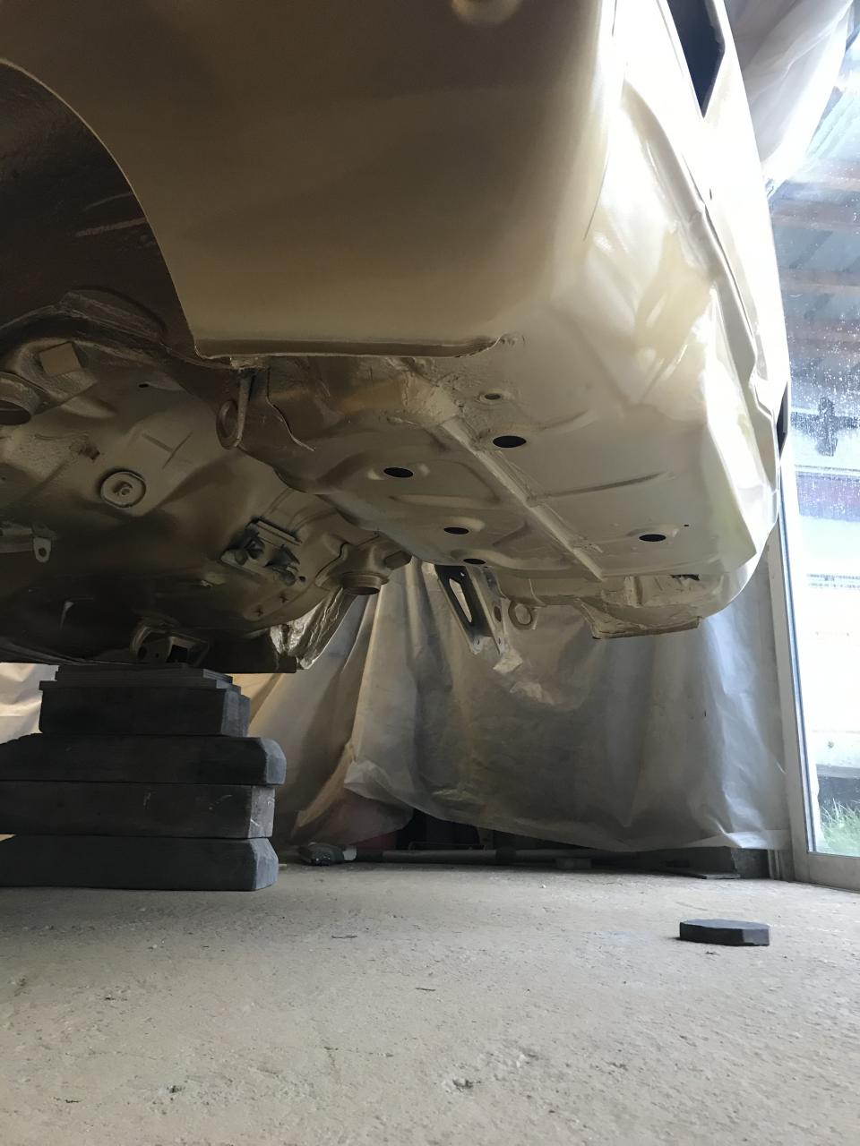

Dimanche 11 Avril 2021 17:56 |

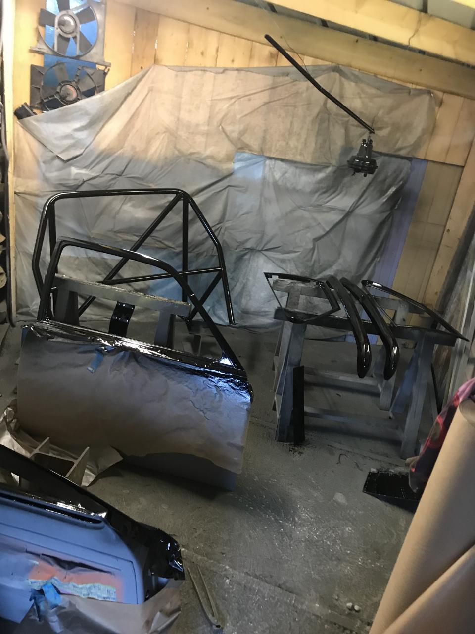

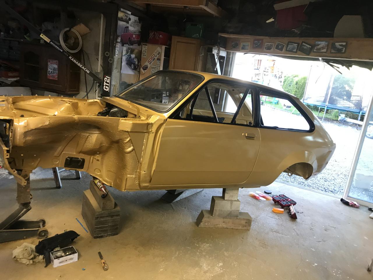

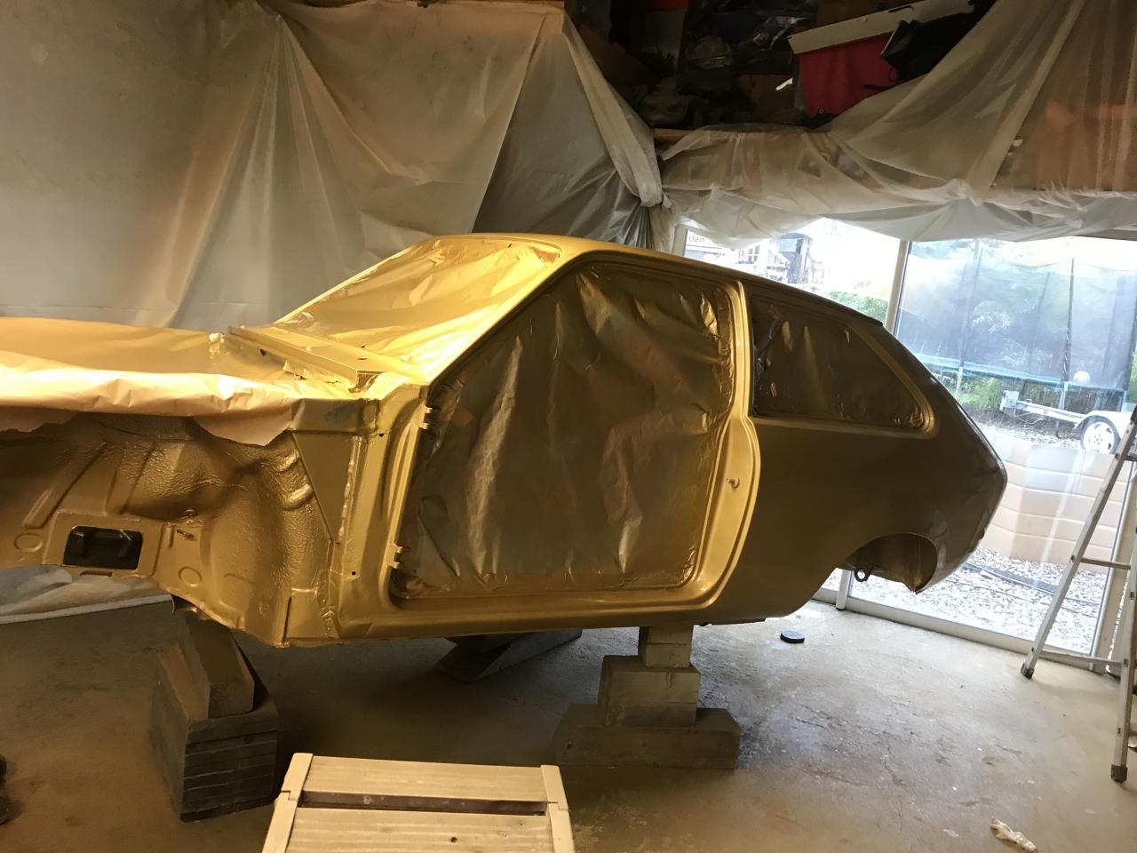

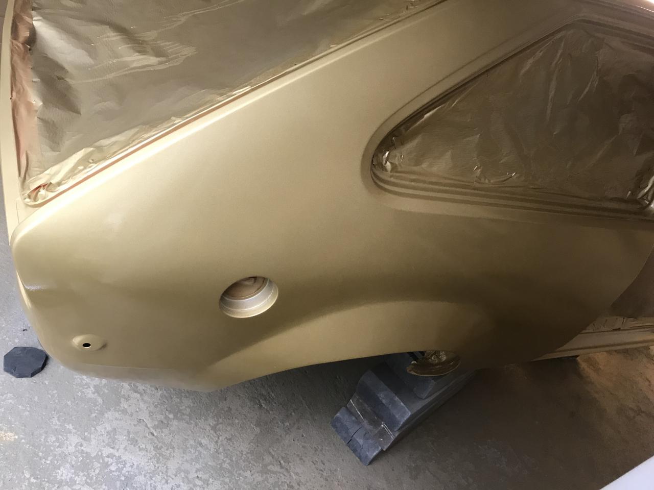

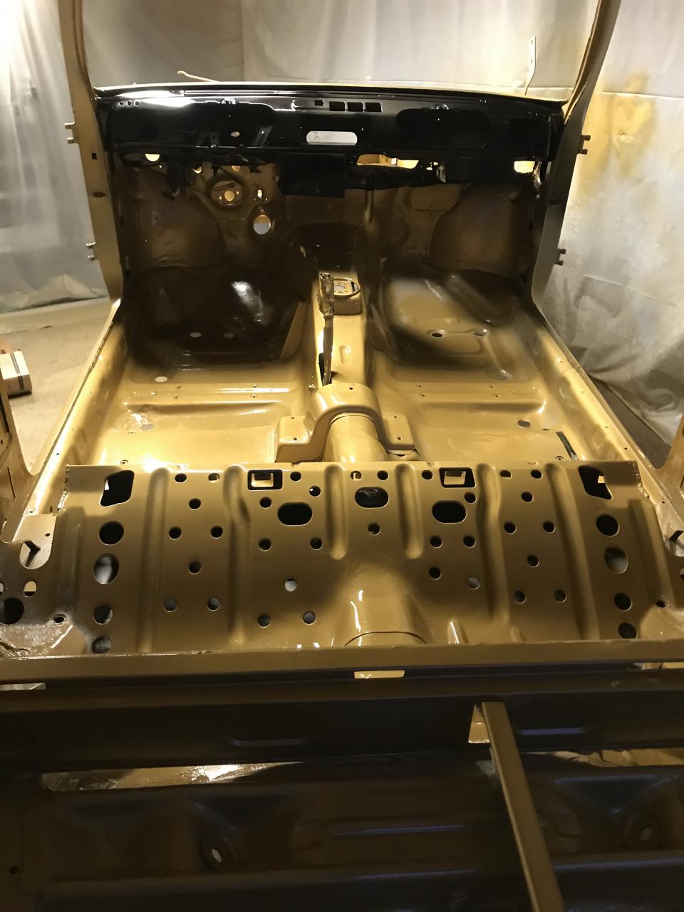

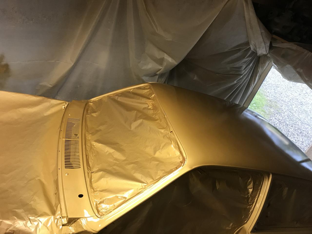

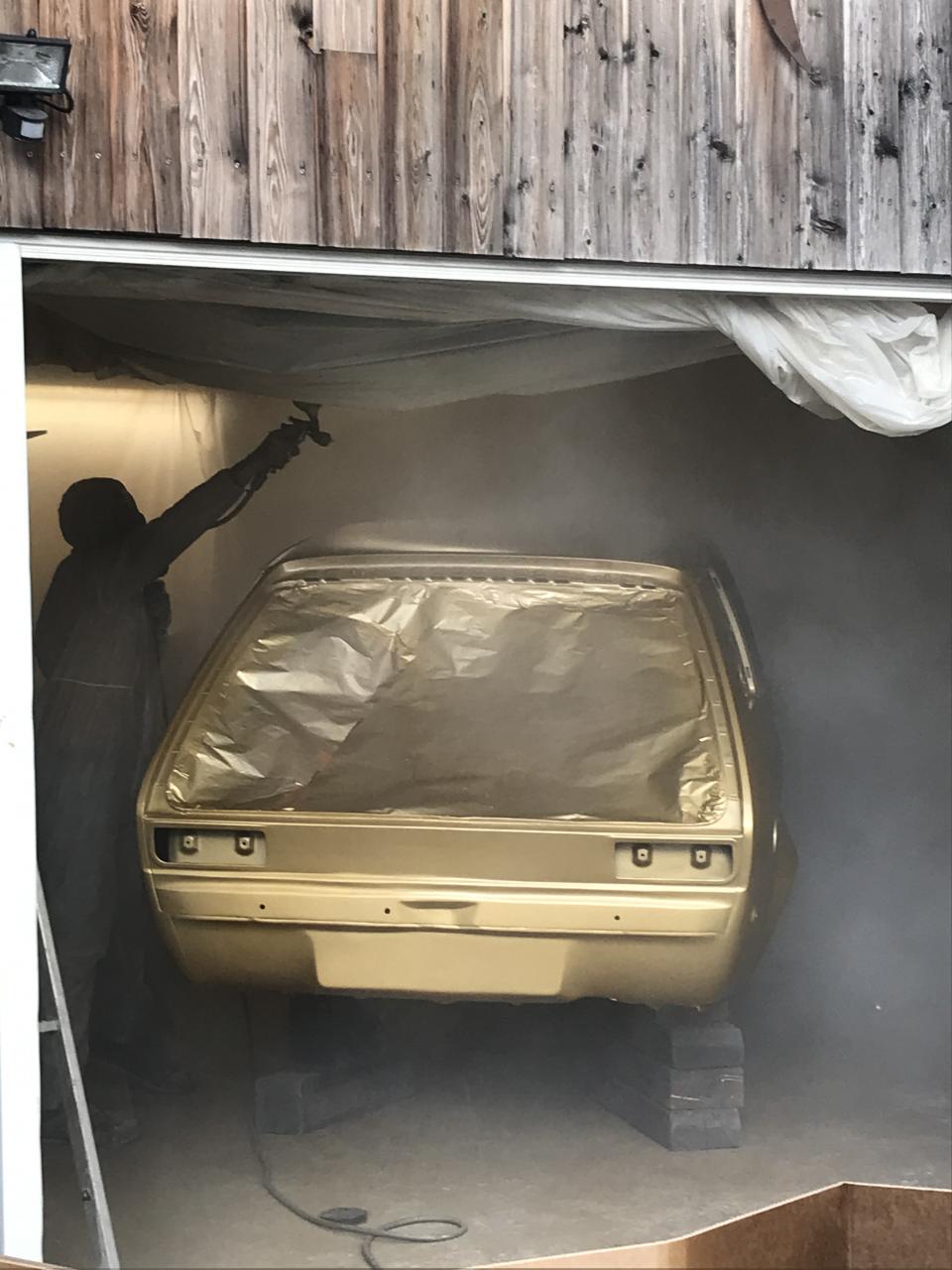

Aujourd’hui c’était peinture
Du toit de la jupe avant des ailes arrière et bas de caisse
Et Juppe arrière
La pluie s’étend déclare fin d’après midi
La luminosité rend pas pareil entre celle de dehors et celle sous les néons
Tout le dessous du planche a été repeind
Sa commence à ressembler à quelque chose
La suite demain

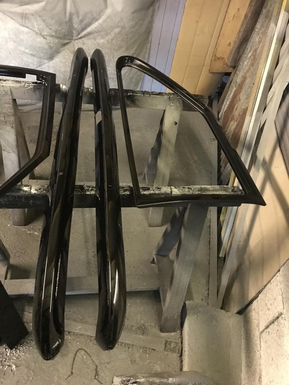

Mercredi 14 Avril 2021 19:54 |

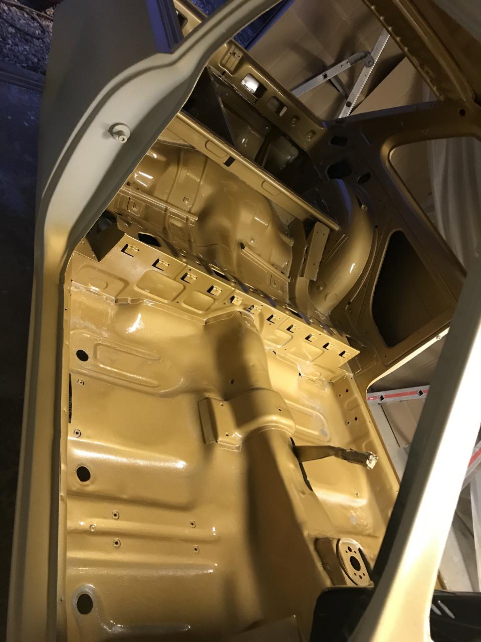

Taille de pneu prévu du 195/50/15

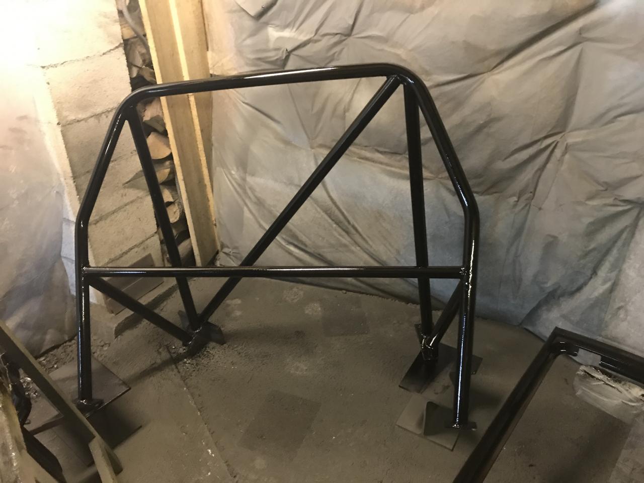

Peinture demi arceau ral noir 9005
Peinture des entourages de vitres arrières et custode qui sont normalement chrome
Les portes j’ai peind sans démonter les chrome bcp trop risquer
Bien entendu les chromes ont été poncé légèrement
Âpretés,regerement reponce,peind et revernis

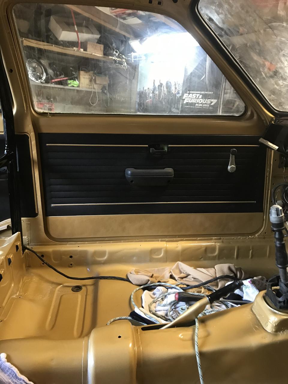

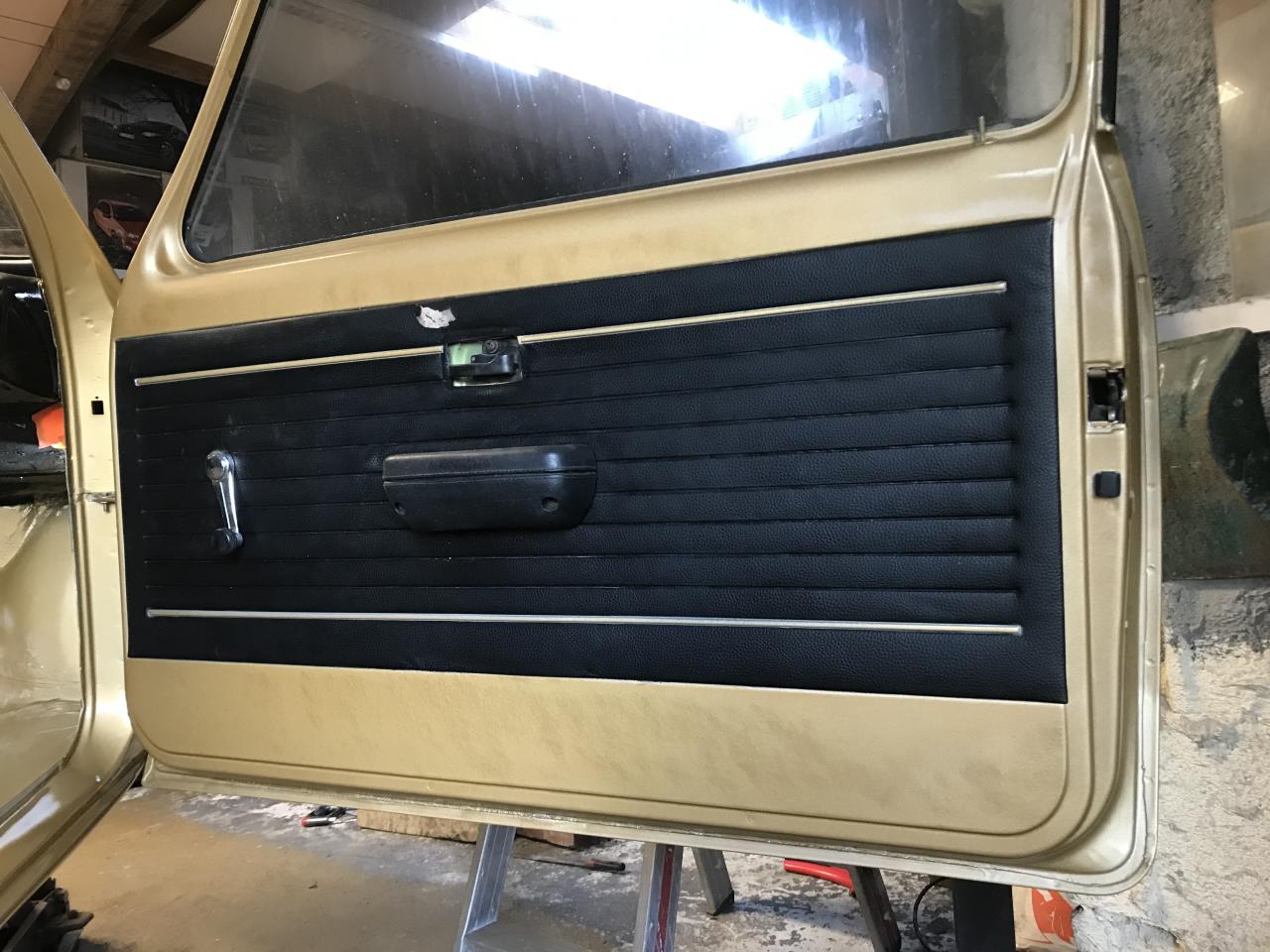

Jeudi 22 Avril 2021 19:18 |
Comment vous dire...
c’est le moment que je préfère dans une restauration le remontage
Se soir remise en place des portes avec ma chérie
Et c’est parti
L’intérieur en bas a fait un effet marbré,les températures étaient en dessous de 15
Lorsque que j’ai peind les entrées
Sa fait son petit charme l’auto n’étant pas un mythe ou destiné à vair du concours
Pareil pour l’effet marbré à droite

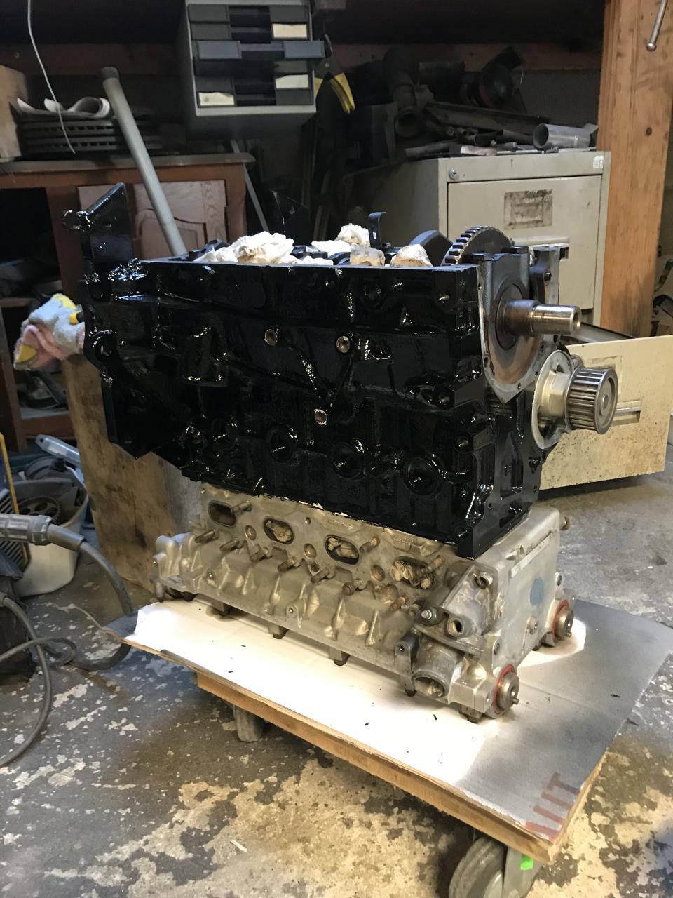

Le xe avec sa culasse coscast fraîchement repeind en noir 9005
Il provient de mon ex astra gsi 16v noir qui et depuis passé en let
Et revendu à un ami
Le joint avait été fait au 170000 le moteur ayant 200000
Je ne l’ai pas ouvert ,il tournait correctement et ne fumais pas
