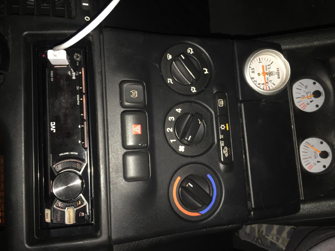

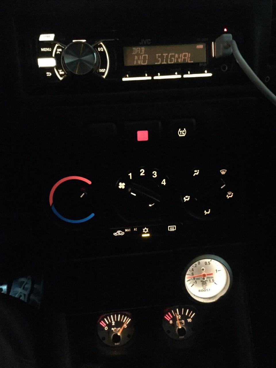

je viens de finir la pose du Bouton TC sur mon Zafira voila un petit tuto
le montage n'est pas trop difficile juste quelques subtilité
pour commencer commande des pièces
- Le bouton TC
Référence : 6240102
Prix : 19euros
- Le faisceau
Référence : 9270597
Prix : 22euros
pour commencer:

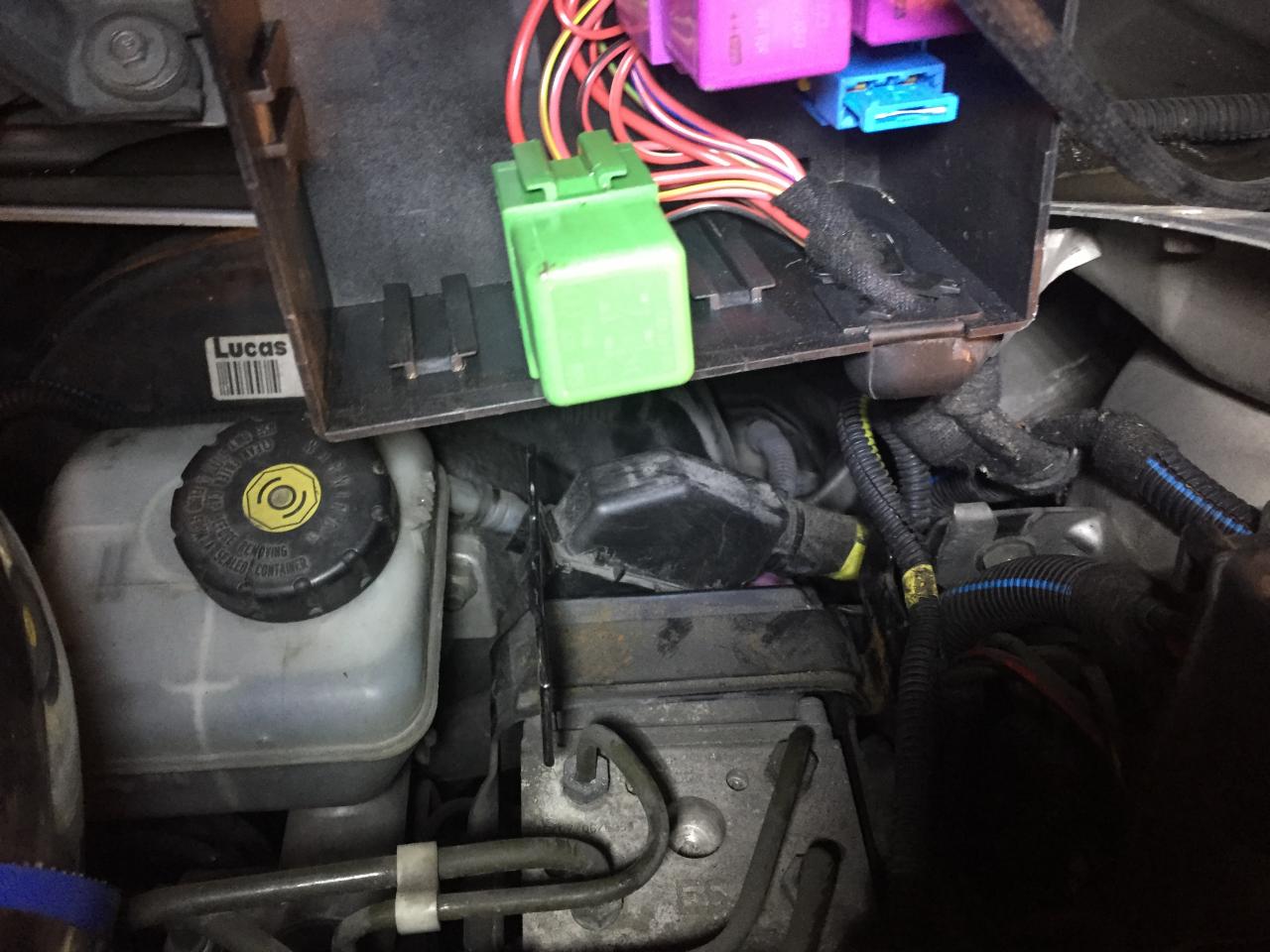

baie moteur
-demonter la tôle de protection entre la ventilation et le moteur pour accéder a l'arrière du moteur
-débrancher la batterie
-déclipser la boite a relais qui se trouve en dessus du module ABS

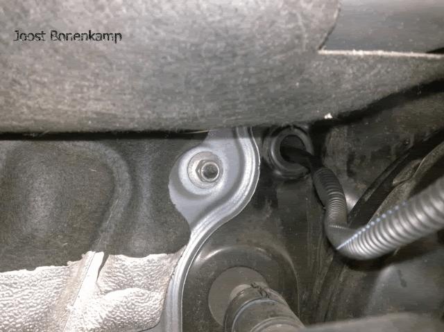

-enlever le bouchon du passage de cable

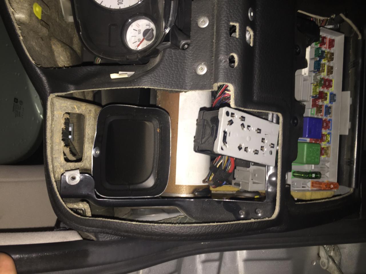

tableau de bord
-déposer votre autoradio
-dévisser le cache de réglage de profondeur du volant 1 vis
-dévisser le cache qui est autour du volant 5 vis
-déclipser les commodos
-déclipser la commande de feux
-demonter la grille d'aérateur coté gauche
-enlever le cache devant le porte fusible
-dévissage de l'ensemble du cache 9 vis
-déclipser la prise grise côté gauche de la commande phare en faisant levier
-retirer le cache attention a l'odb
-débrancher l'Odb
-demonter le compteur
-passer le faisceau dans le trou

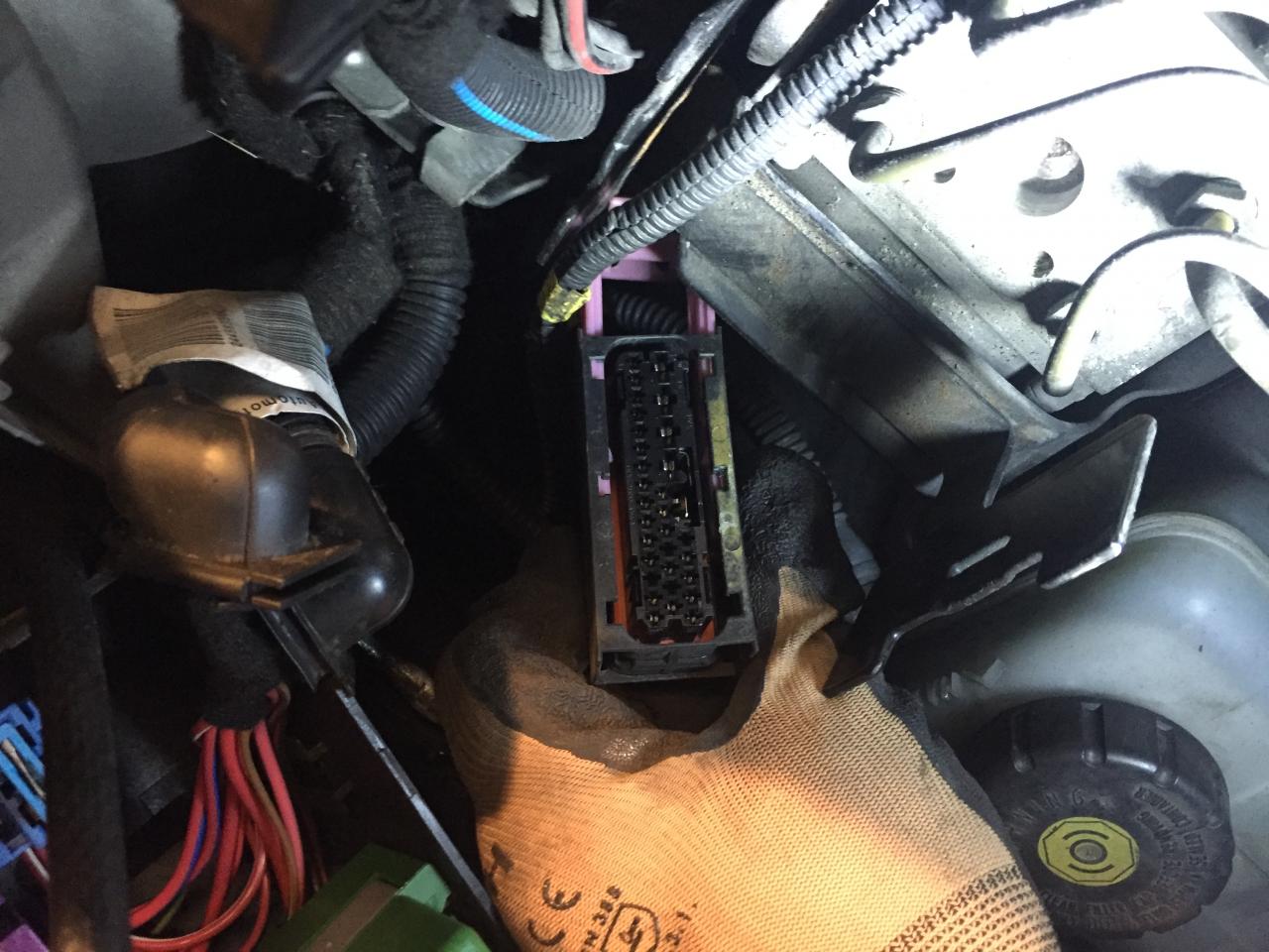

baie moteur
-débrancher la prise qui se trouve sur le module en tirant la languette violette en direction de la droite
-couper le rislant et déclipser le cache de la prise
-enlever le petit bouchon blanc d'étanchéité dans la prise a l'emplacement 25
-pousser la languette violette dans la prise avec un tournevis pour permettre a la fiche de rentrer dans celle-ci
-une fois la fiche insérer, repousser la languette dans l'autre sens en poussant depuis l'autre extremiter de la prise
-remonter le cache, serrer le nouveau riselant
-visser la masse du faisceau

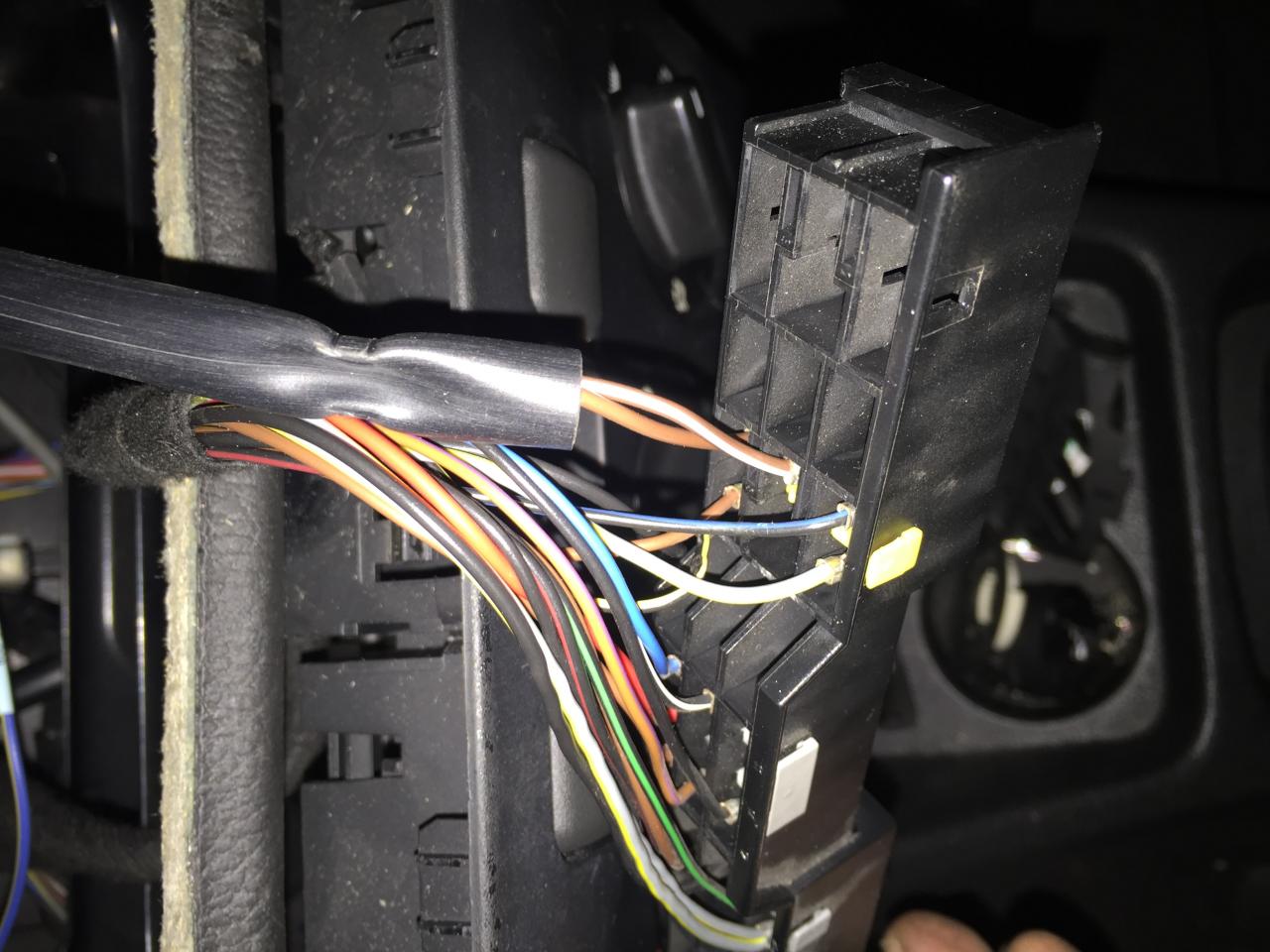

tableau de bord
-choisir la prise de droite sur la console, elle est plus profonde
-retiré le deux fiches du bas a droite en les déclipsant
-insérer les fiches du kit a la place de celle-ci
-couper la tige en T derrière l'interrupteur
remonter l'ensemble et c'est joué!! Wink

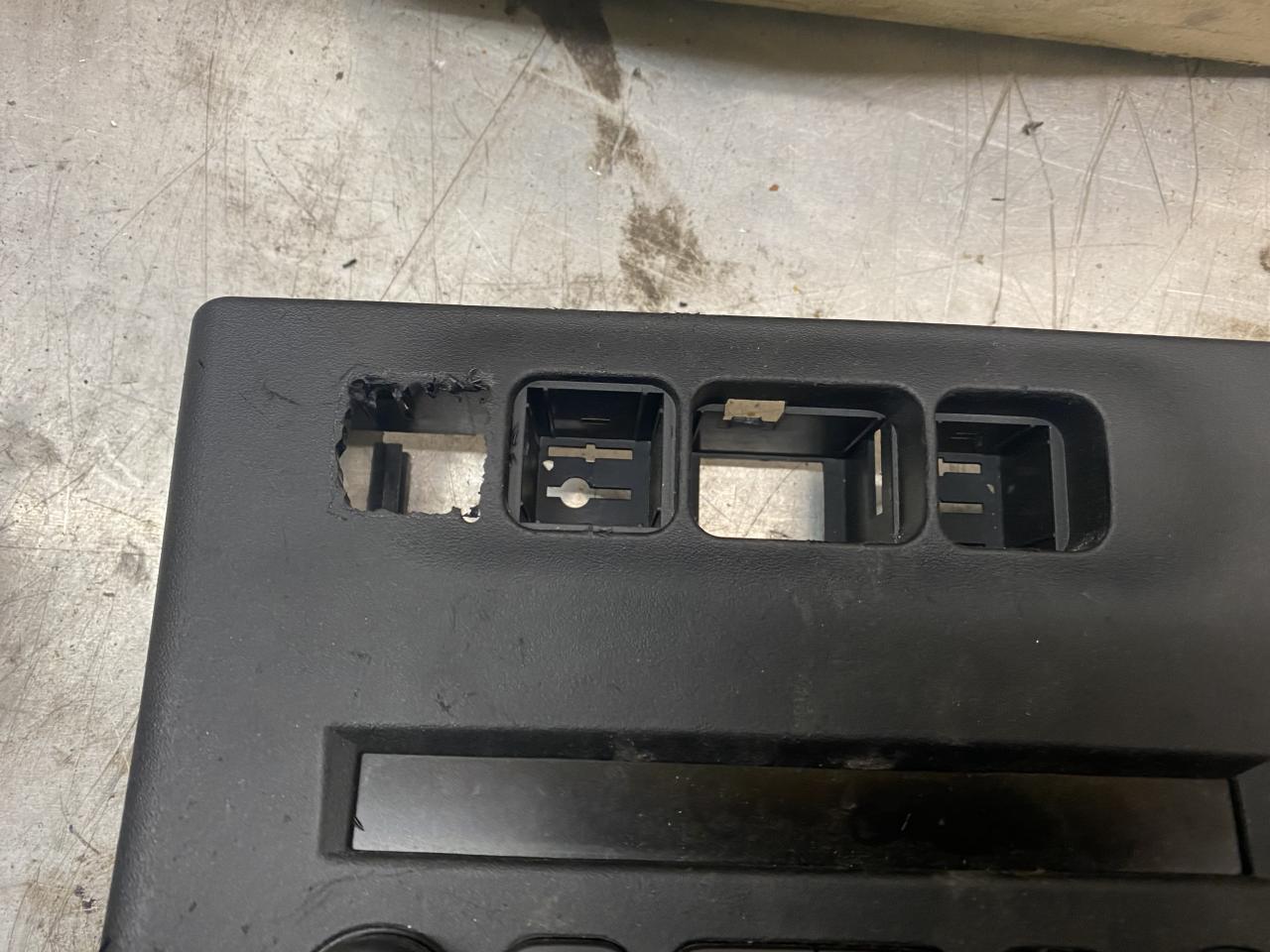

MessagePosté le: Jeudi 11 Février 2016 15:53 Répondre en citantRevenir en haut de page
C'est ce que j'ai fait j'en ai acheté une qui coûte 55.10€, après j'ai eu un p'tit souci avec l'inter c'est que la console n'est pas fait pour le bouton TC du coup quand tu le rentre à fond, tu ne peux plus l'actionner du coup j'ai découpé un morceau de carton à simple cannelure pour faire une entretoise

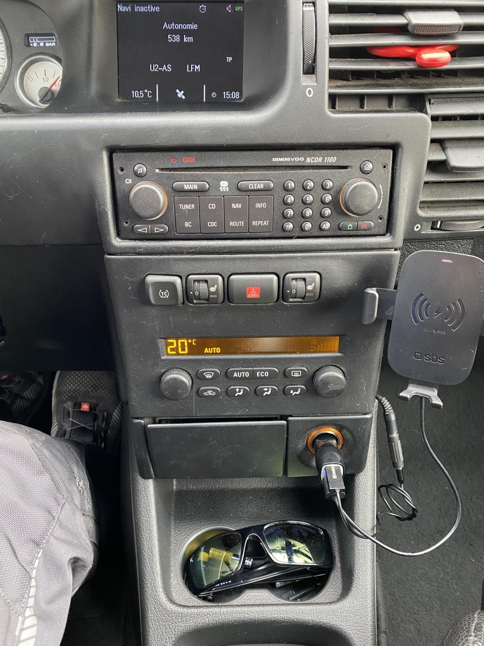

Quelques mise à jour!
Le faisceau ne se trouve plus malheureusement.
Un lien pour faire le montage sur un autre moteur que le Z20let
https://www.astra-g.de/showthread.php/19068-TC-%28Traktionskontrolle%29-Taster-zum-Abschalten-nachr%C3%BCsten

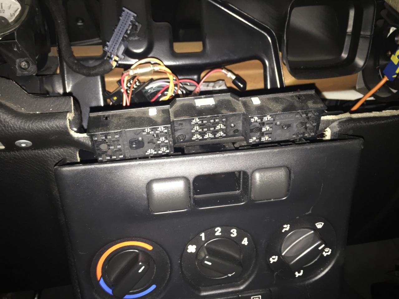

Et deux photos du rendu de la console
Je vais faire plus de détails dans quelques jours car je dois en installer un sur le véhicule d’un pote😉

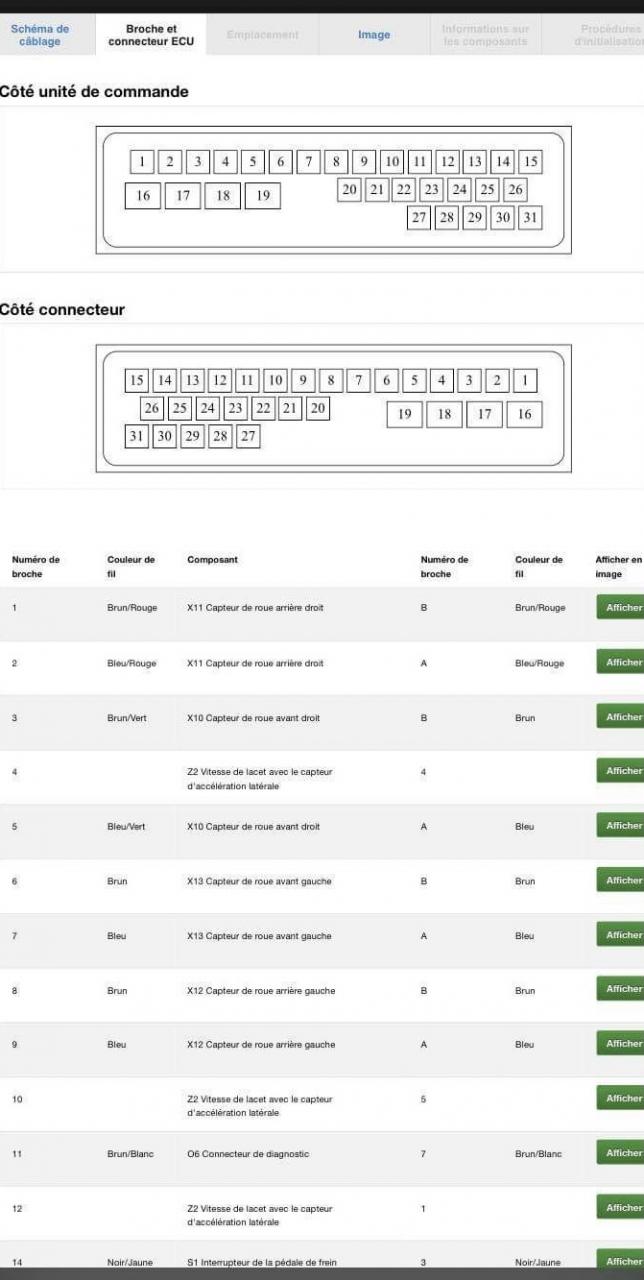

Nouvelle photo pour l’emplacement 25
CalibrAsiApone
Inscrit le: 11 Mai 2009
Messages: 44
Localisation: Geovreisset 01100
Voiture: CALIBRA V6 BV6 ,CORSA A GSI ,corsa B swapp en cours zafira A 2L dti AUDI A6 \\\\\\\'B 2.8V6 QUATTRO
MessagePosté le: Dimanche 31 Janvier 2021 10:01 Revenir en haut de page
Voici le liens pour visualiser le pin 25
https://zupimages.net/up/21/04/c9hc.jpg[url]
