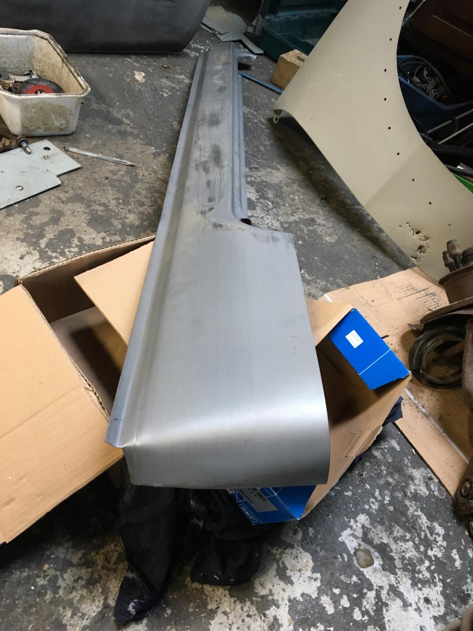

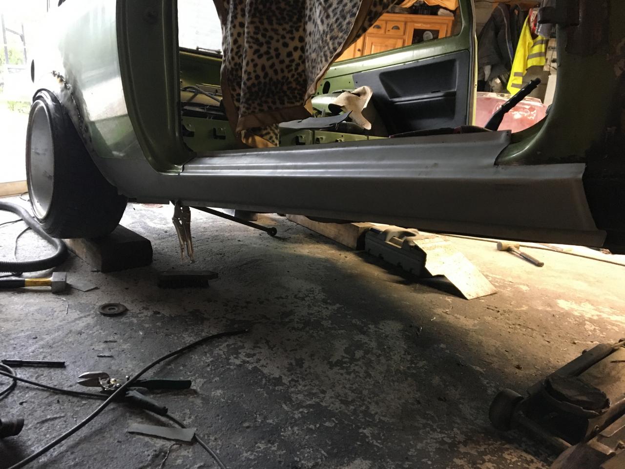

Le bas de caisse droit montage a blanc,reste à protéger les intérieurs et se sera soudure
Le bas de caisse gauche arrivé tordu Confused

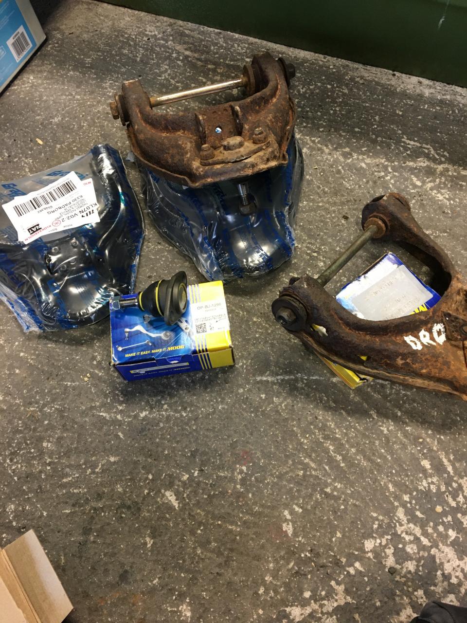

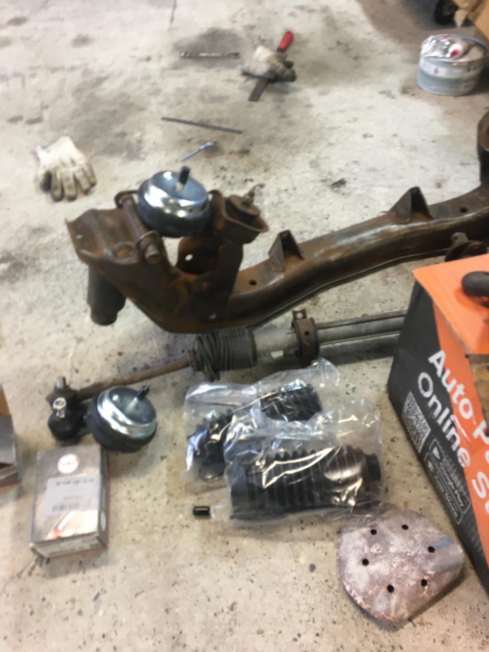

Reçu les triangles supérieurs
Ils sont cuit de chez cuit donc un ensemble neuf

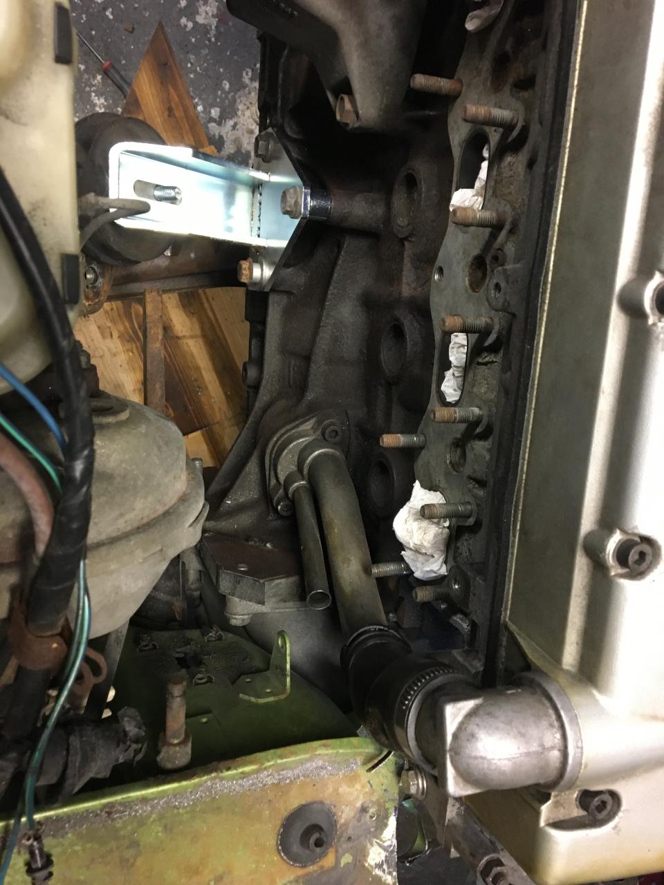

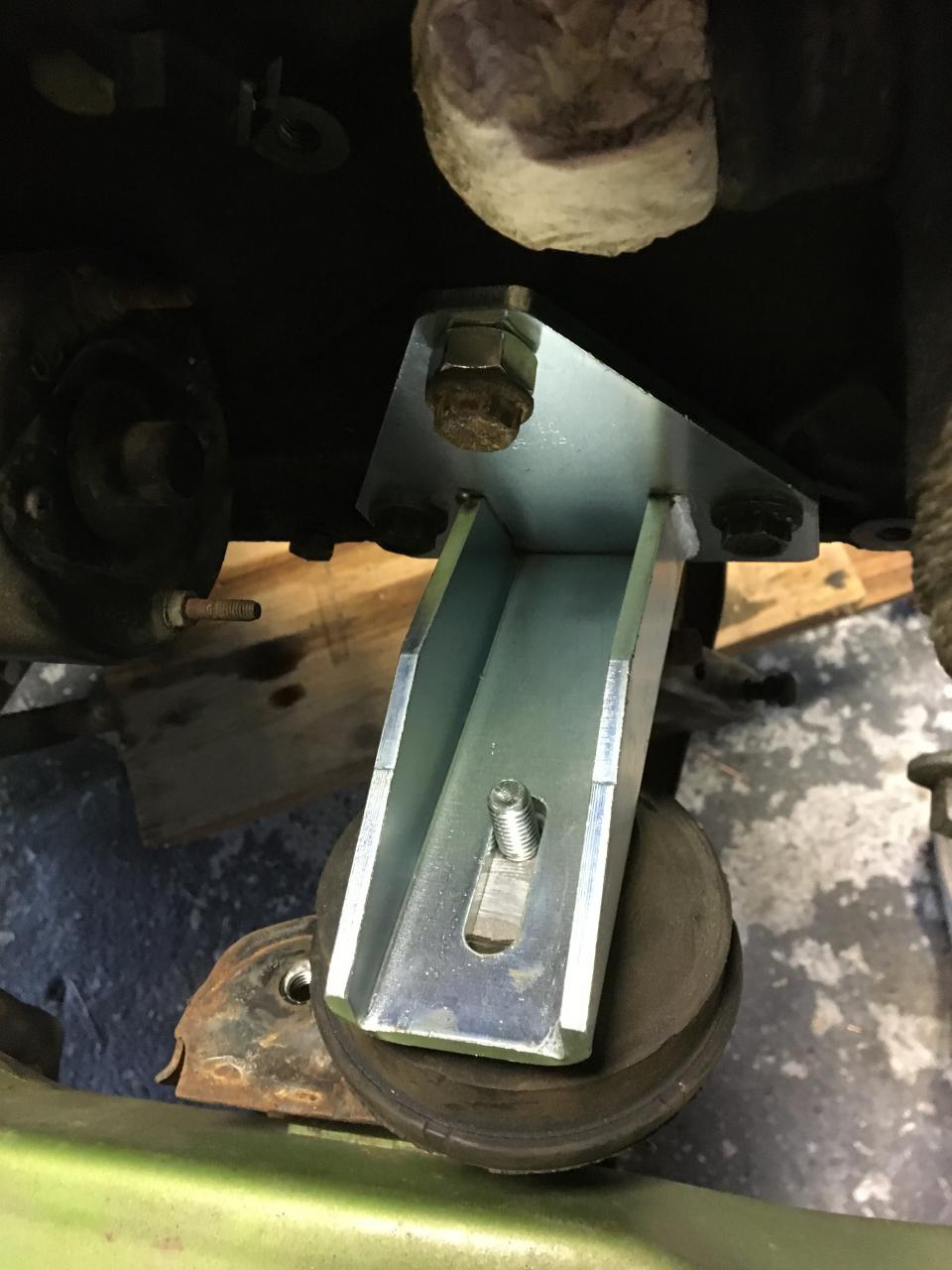

Support moteur oméga a
Et la réfection pour la crémaillère soufflet et rotules

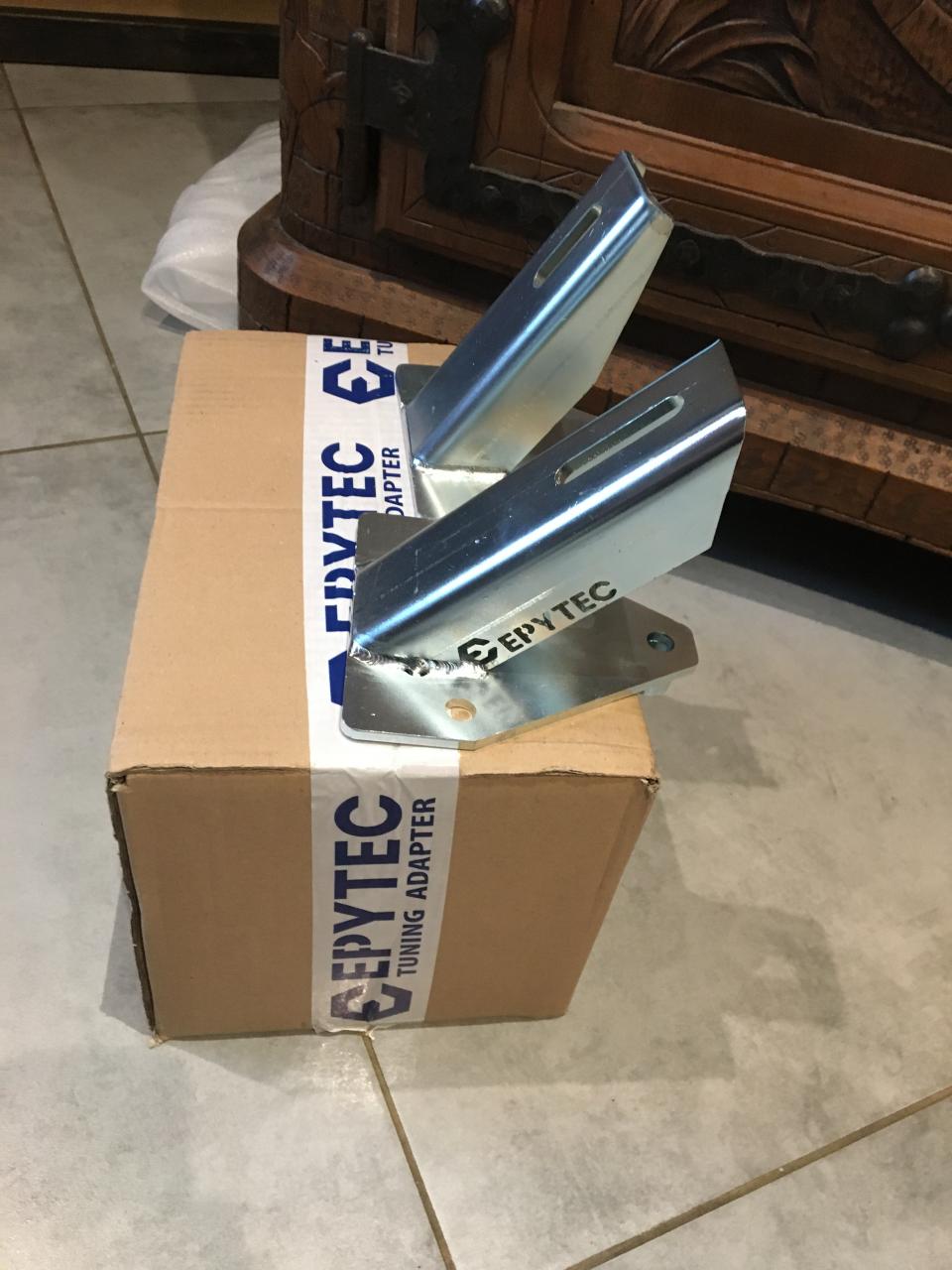

Je suis entrain de copié un kit renfort pour la traverse avant
Ayant une guillotine et une plieuse au boulot autant en profite

Les supports Omega monte en lieu et place ?
de ce que je sais , a pars la tete d'allumeur, et le carter y'a quoi comme modif réellement à faire pour monter un c20 ?
MessagePosté le: Mercredi 17 Juin 2020 18:15 Répondre en citantRevenir en haut de page
Les supports Omega se montent ,c’est surtout qu’il sont bien plus gros
Des renforcés existent,mais le tarif et forcément au dessus
Pour les modif :
Le carter moteur ,la crépine
L’es support moteur métal (bloc xe/silent bloc Omega pour mon cas )
Le tabliez c’est mon choix de faire comme sa l’auto a déjà bien vécu et pas un modèle rare
En gestion 2.8 faut modif plus légèrement
La boîte , l’arbre de transmission, la commande de boîte
Une pompe à essence électrique immergé ou externe
Pour faire bien /pour faire plus /fiabilise
Revoir le freinage
Amortisseurs
Renforcer train avant et la caisse kit renfort Wink
D’ailleurs je pense pas remettre les sièges arrières Wink

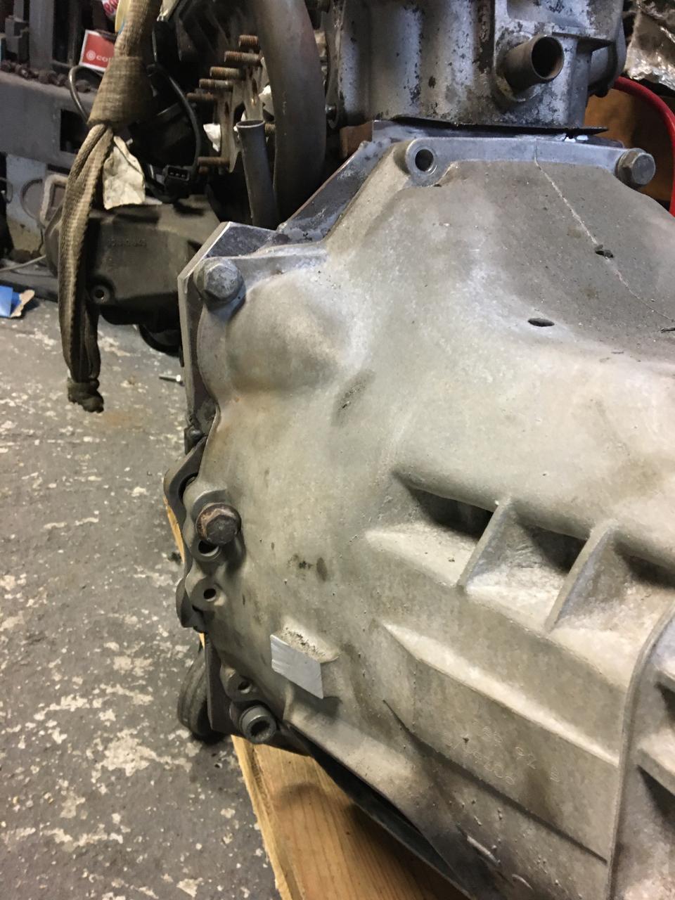

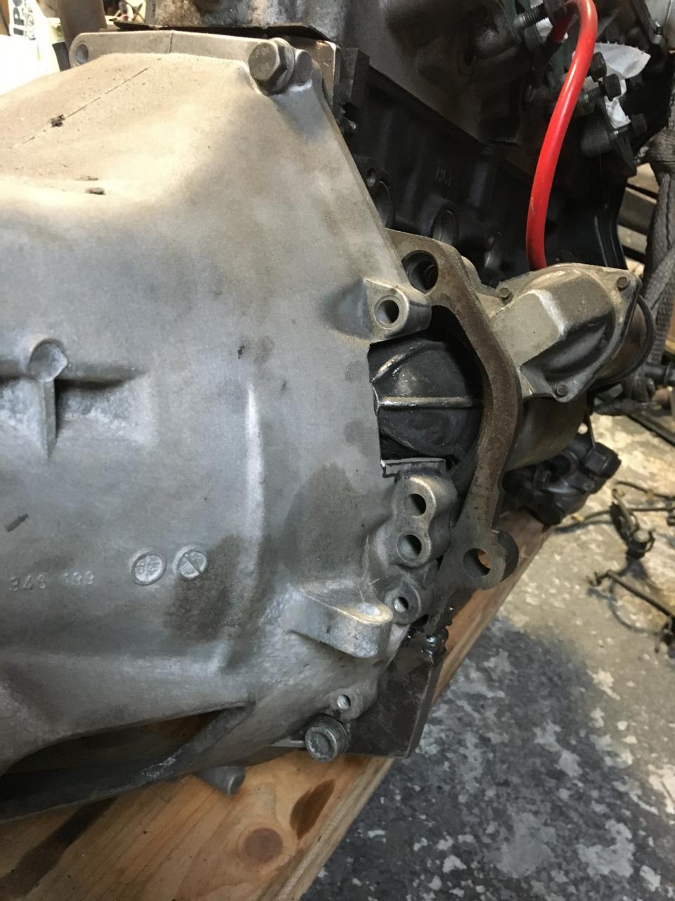

Sinon photo de mon adaptation moteur boîte
MessagePosté le: Mercredi 17 Juin 2020 21:29 Répondre en citantRevenir en haut de page
Ah ouais c'est pas plug and play la BV là lol
MessagePosté le: Mercredi 17 Juin 2020 23:37 Répondre en citantRevenir en haut de page
Ah ouai, carrément ! Twisted Evil

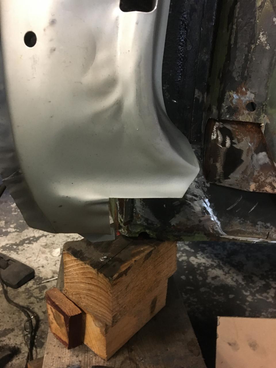

MessagePosté le: Mercredi 14 Octobre 2020 19:15 Répondre en citantRevenir en haut de page

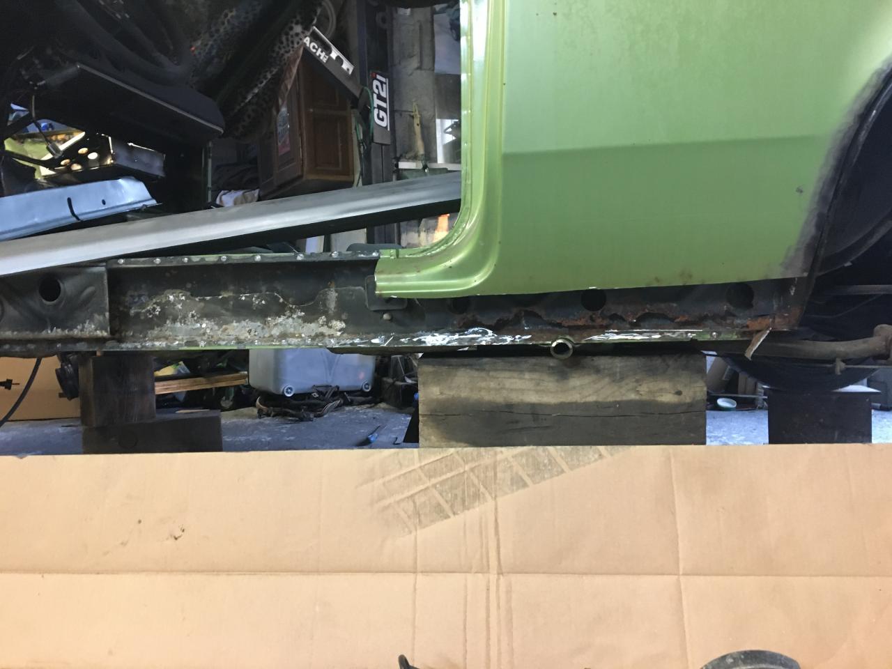

Depose bas de caisse gauche
Et pied de montant devant la porte

Pour les triangles, je pense qu'un sablage et peinture te les aurait rendus corrects, mais je ne vois que la photo et pas forcément l'état réel.

Merci de l’astuce pour étriers avant
Les triangles supérieurs étaient percés /douille de support cahoutchou rongé de moitié Laughing

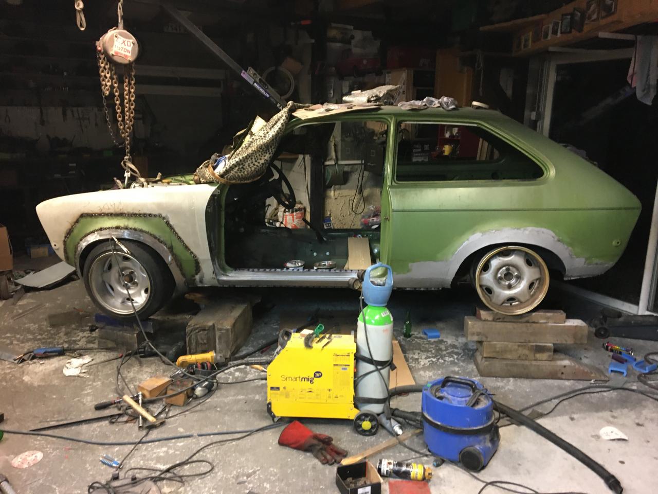

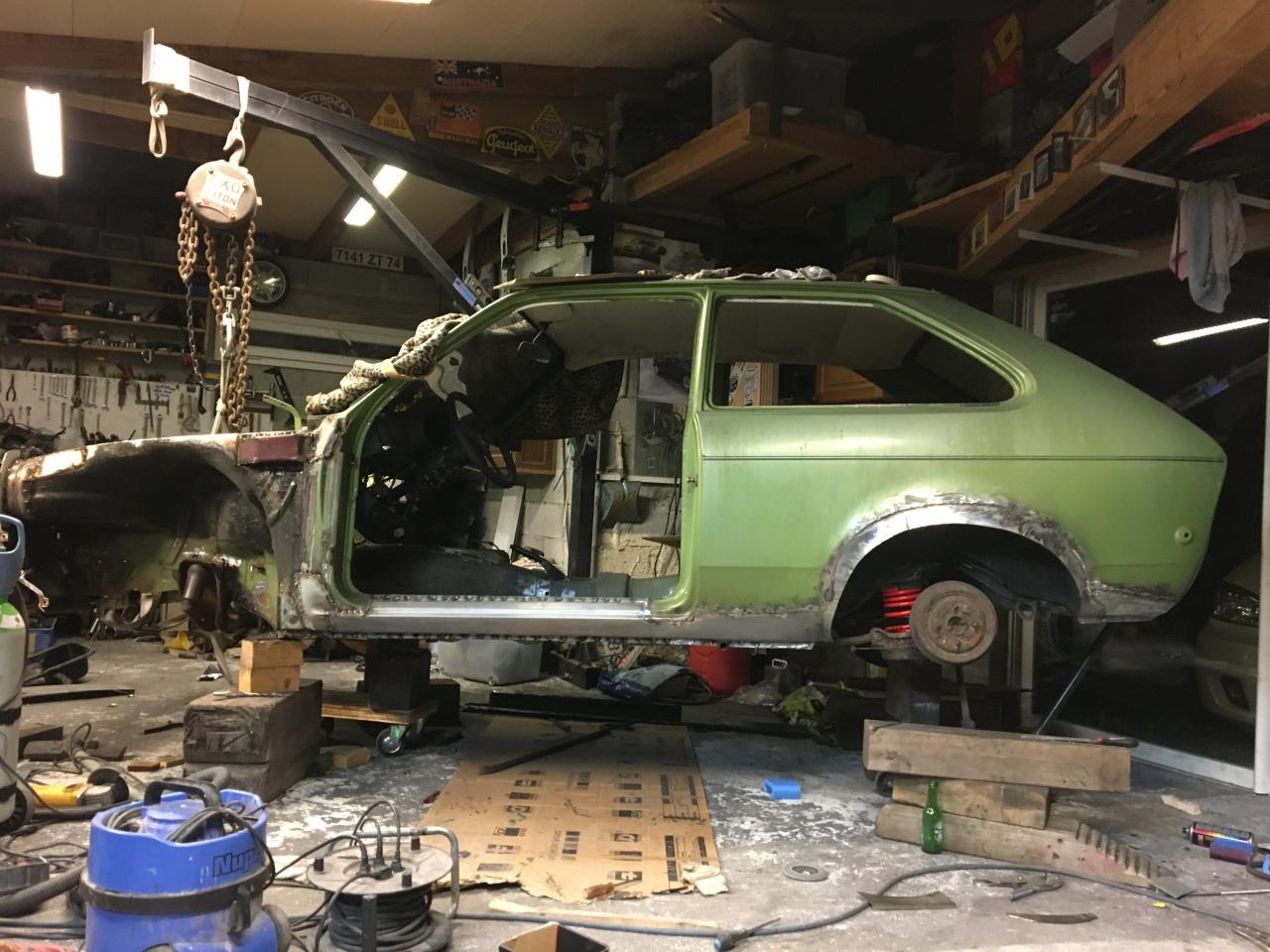

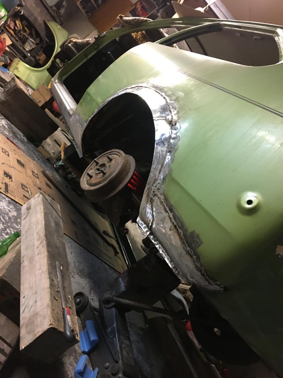

MessagePosté le: Mardi 27 Octobre 2020 20:33 Répondre en citantRevenir en haut de page

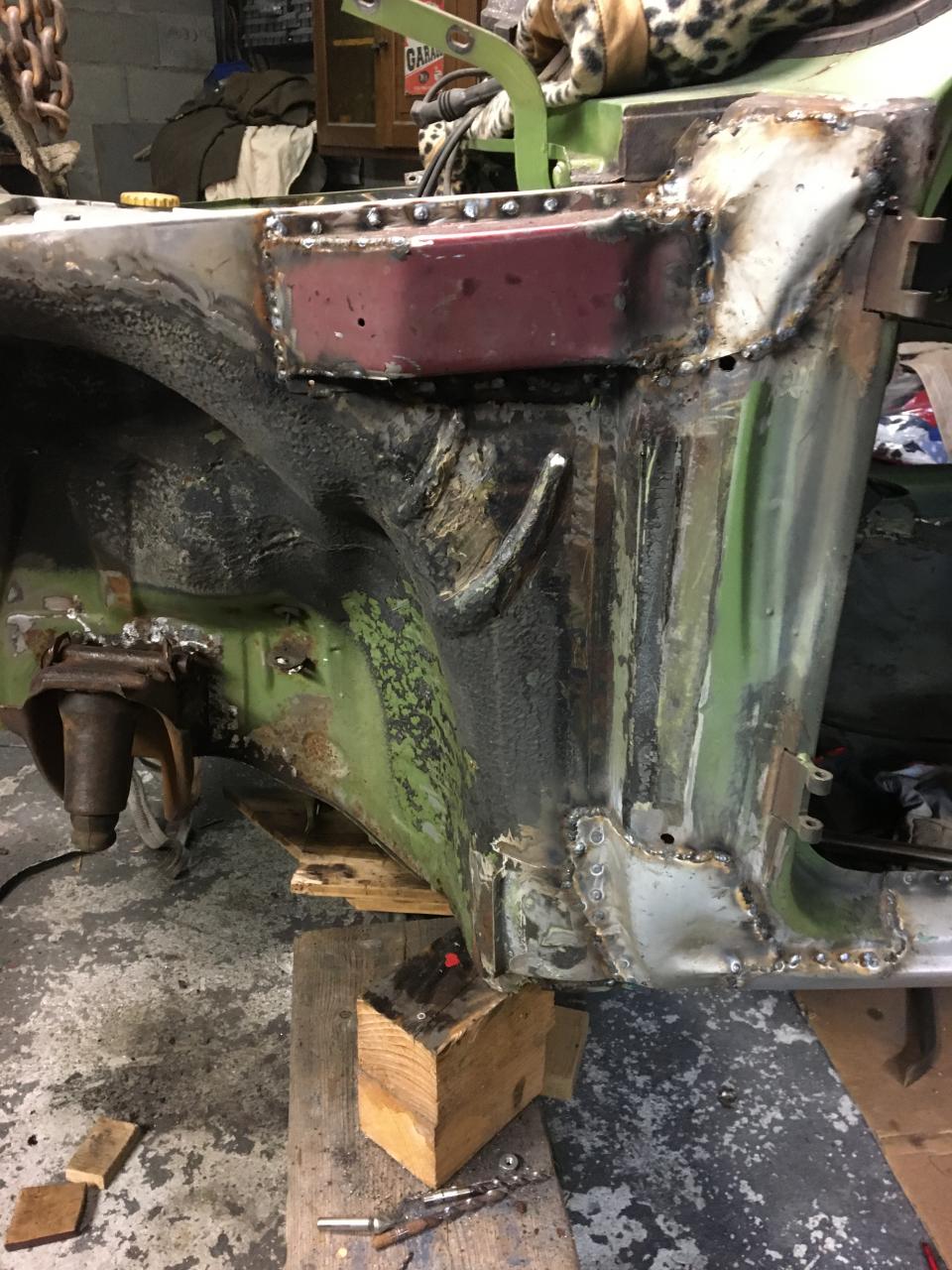

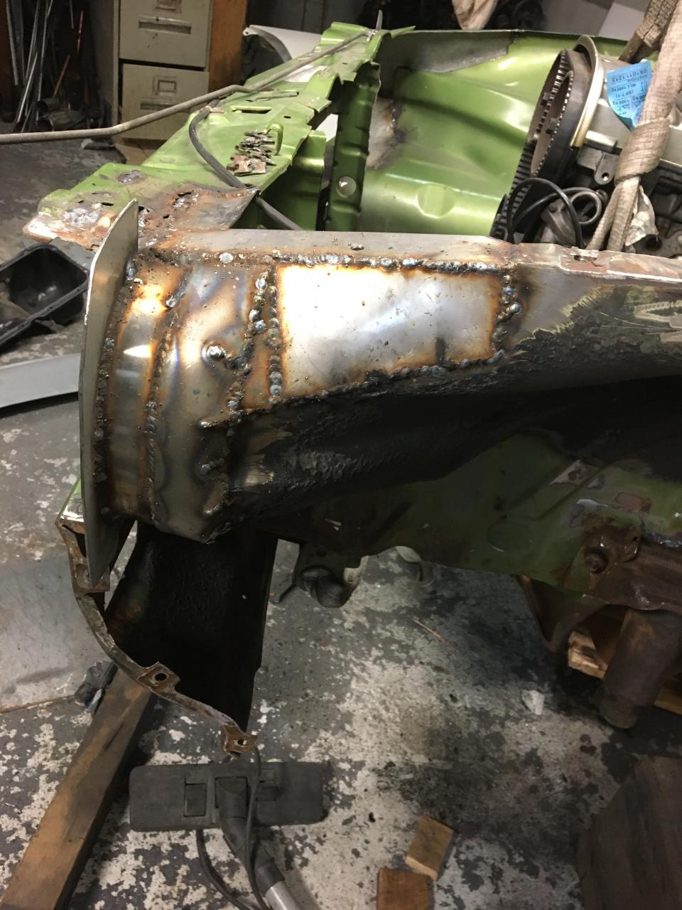

Côté gauche ,j’arrive à bout niveau tolerie
Pièces arrière
Que j’ai formé ainsi que l’arche
Pied de caisse tole acheté en Allemagne qualité moyenne j’ai trouvé
Et le renfort Bordeaux provient d’une traverse avant de clio (bien épais ()

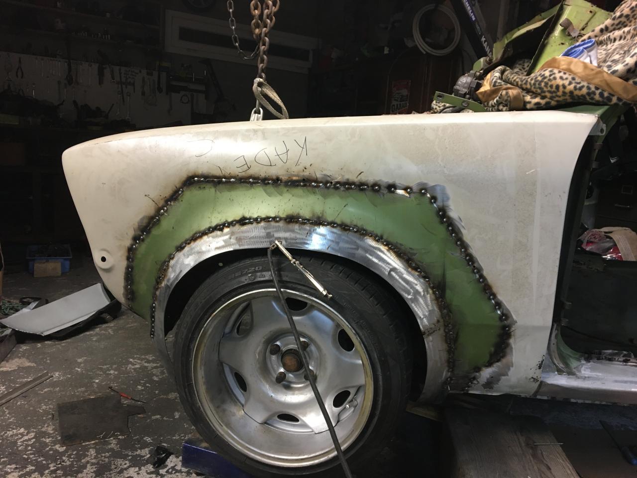

Et réparation joue d’ailes avant gauche et support phare
Côté droit à venir ;)et ailes avant à modifier

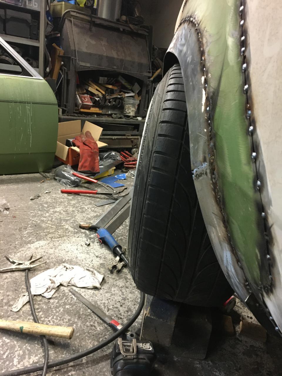

MessagePosté le: Vendredi 30 Octobre 2020 20:09 Répondre en citantRevenir en haut de page
Oui y’a encore du Job en vue
Je suis content de pouvoir allez bossé,sinon je n e pourrai pas acheté de nouvelles pièces
Pour cette city
Et vue la période sa occupe bien Laughing
Demain aile avant droit et le bd caisse droite à souder
Et affiné le rajout tole sa frotte en braquant 9h /15h;)
