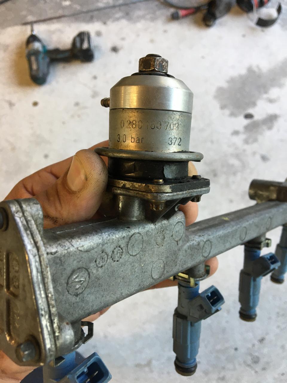

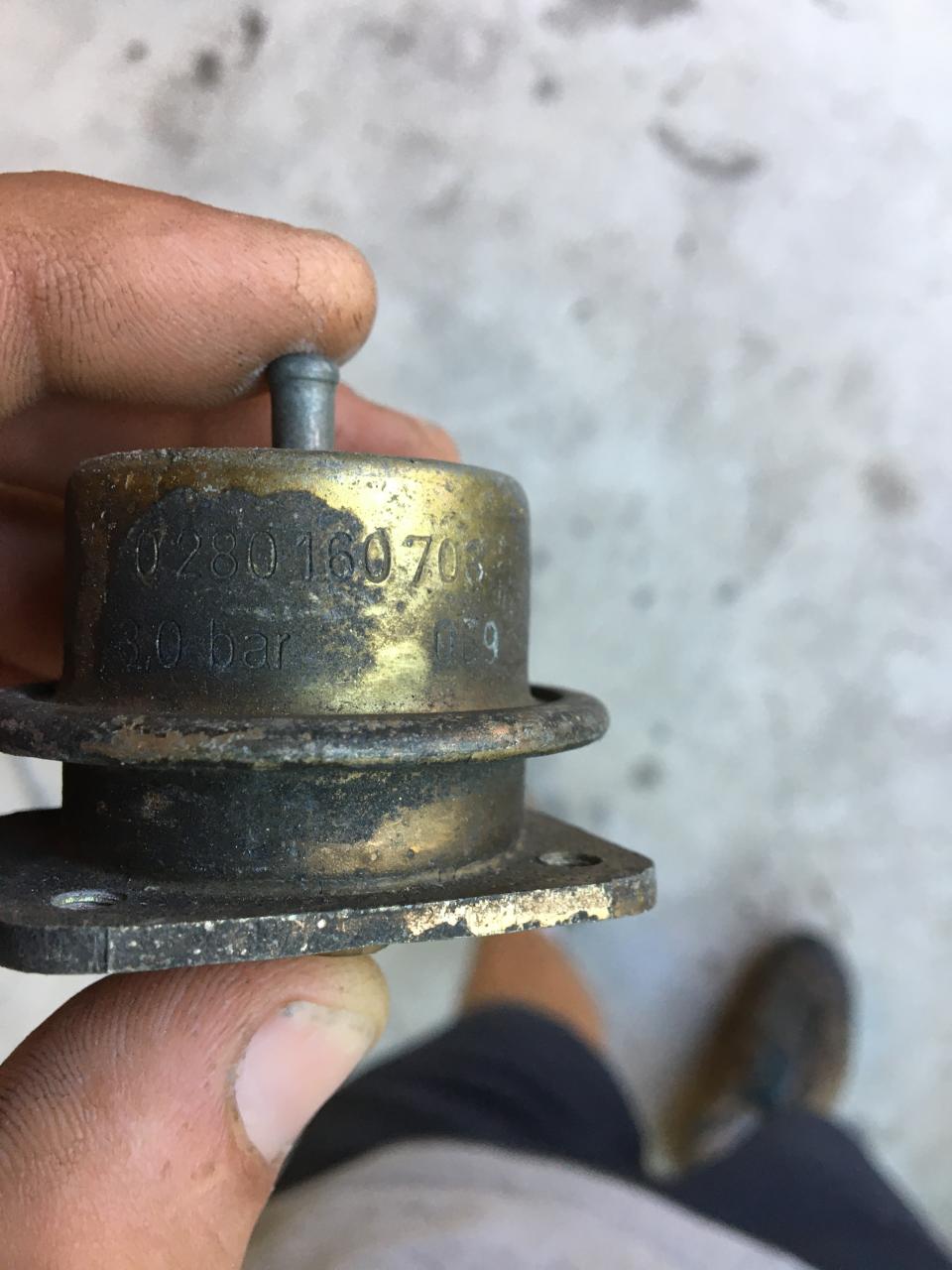

Samedi 05 Septembre 2020 18:53 |
Hormis le déterrage de plus de 10ans
J’ai besoin d’un avis
Pensez vous que se régulateur réglable portant la même référence que nos origines et fiable ?
Quelqu’un en as t’il déjà monté un semblable ?
Et un origine non réglable portant la même référence
Samedi 05 Septembre 2020 19:28 |
En fait c'est un régulateur d'origine modifié
Blitz powaaaa!!!! |
Samedi 05 Septembre 2020 20:31 |
d’accord et sa vaut quoi ,c’est valable d’après toi?
Dimanche 06 Septembre 2020 10:24 |
Loterie je dirai certain marche si tu changes pzs souvent la pression
Pour ma part un modèle semblable sur rampe leh
C'est décapsuler des que la pression de turbo est arrivée
Dimanche 06 Septembre 2020 20:12 |
Ok merci du conseil
Je vais prendre mes précautions ,avec mano si je le monte
