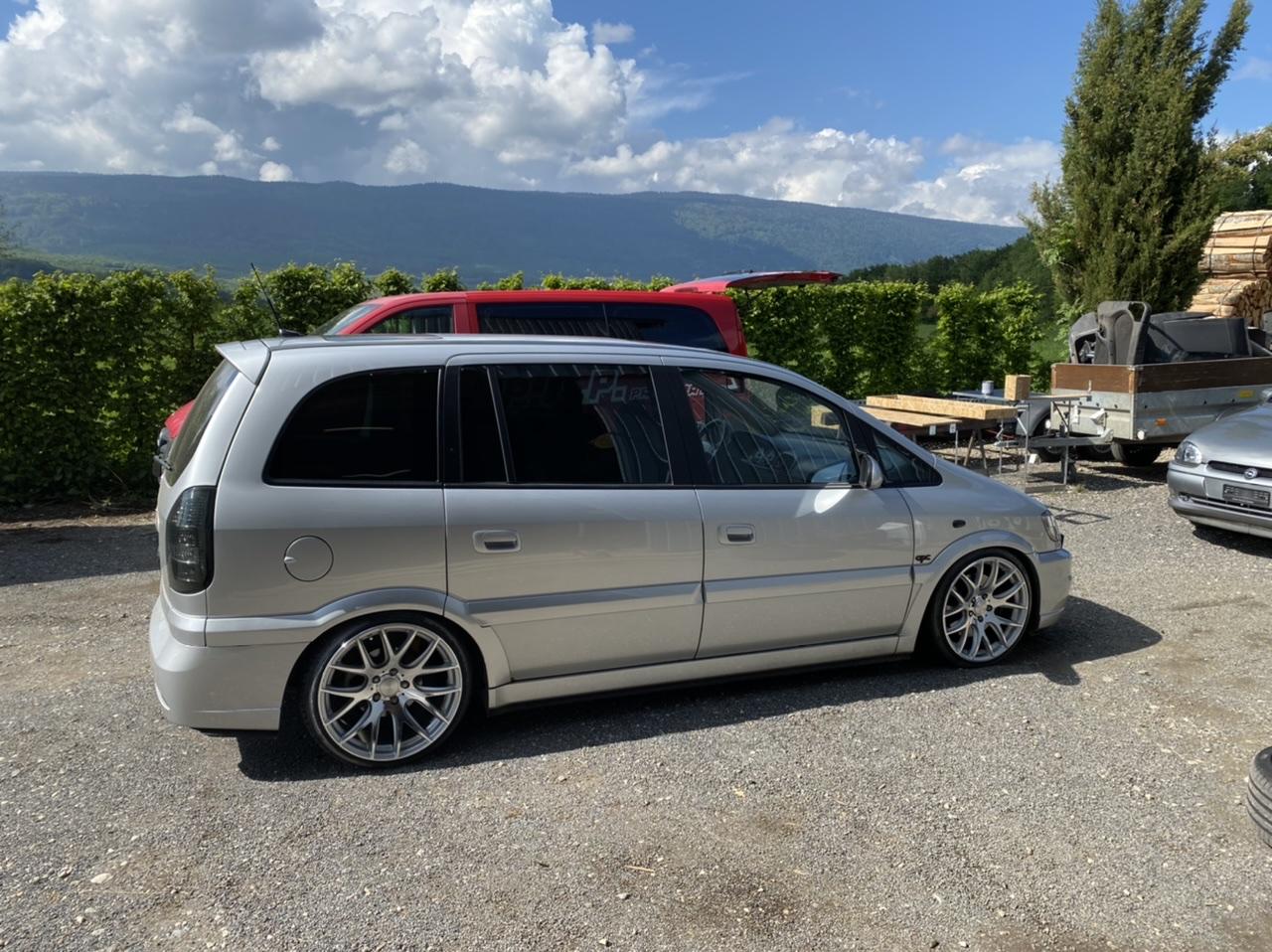

les JR de qualité moyenne, mais surtout pas adaptée du tout a mes moyeux sont parties sur une VW. et j'ai eu la chance de trouvé des jantes de Corsa Nurburgring qui avec des dimensions bien sympa 8x18 sont venu embellir mon Zaf.

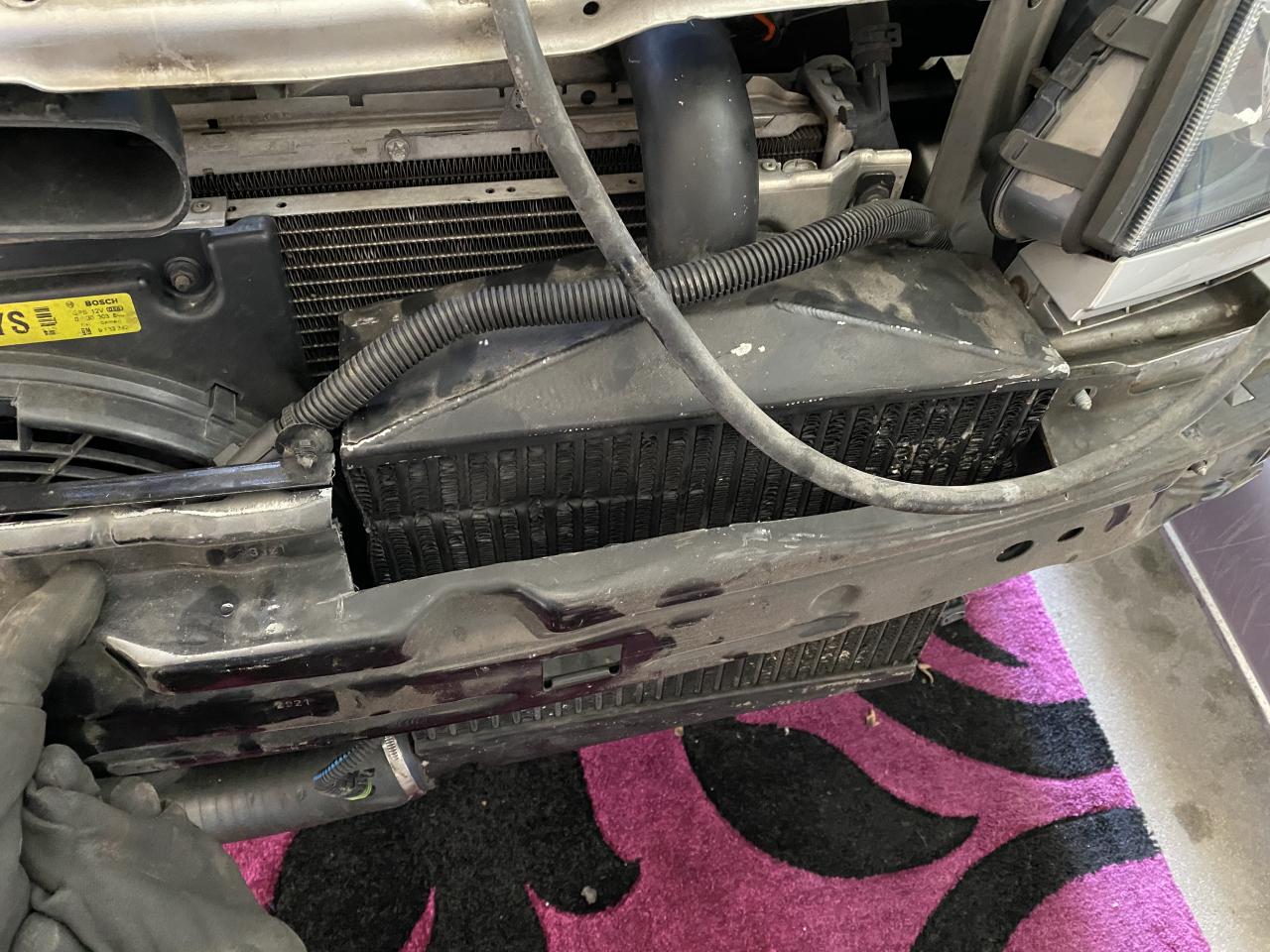

pose de l'IC EDS que j'ai récupéré sur le noir

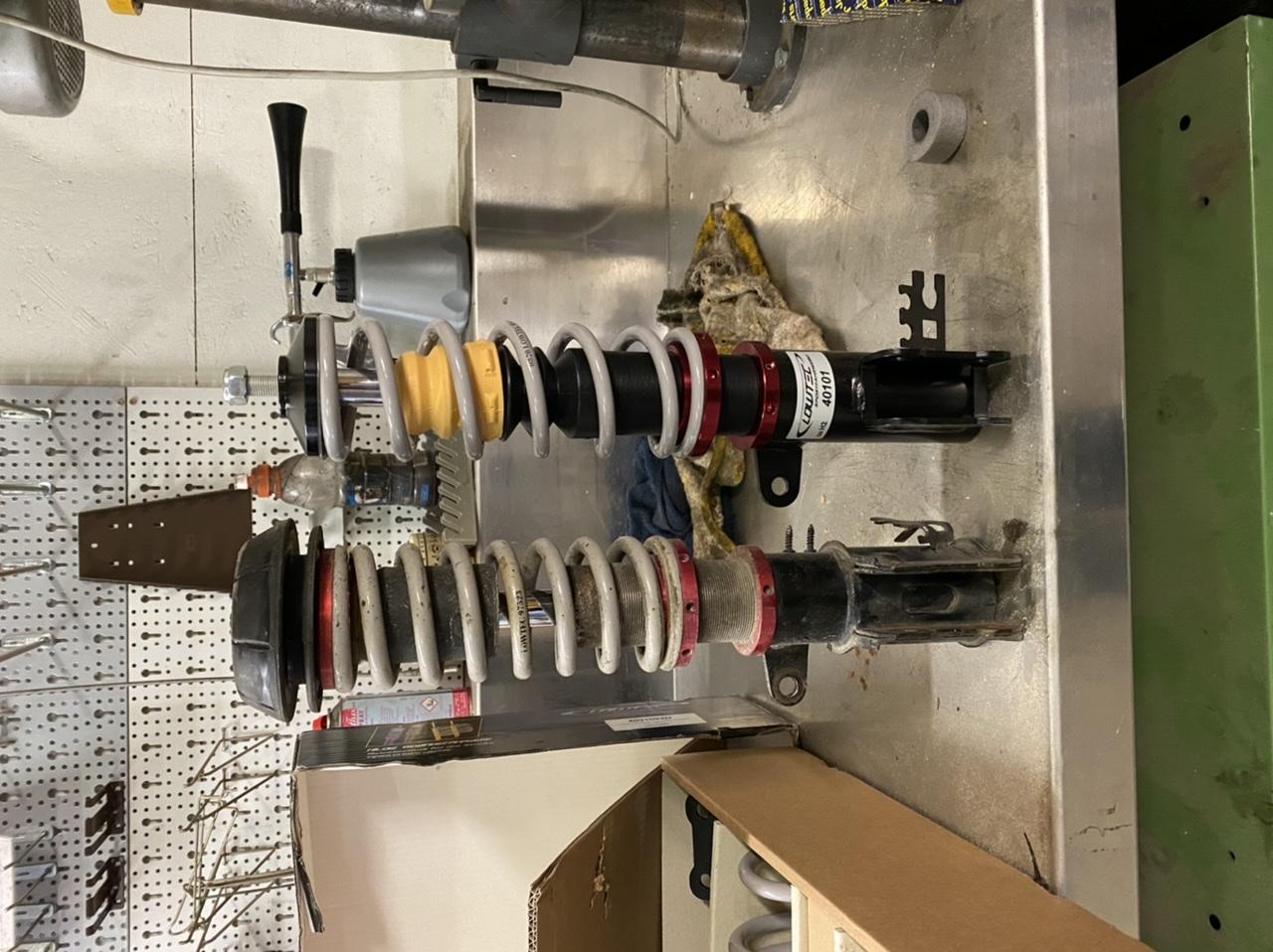

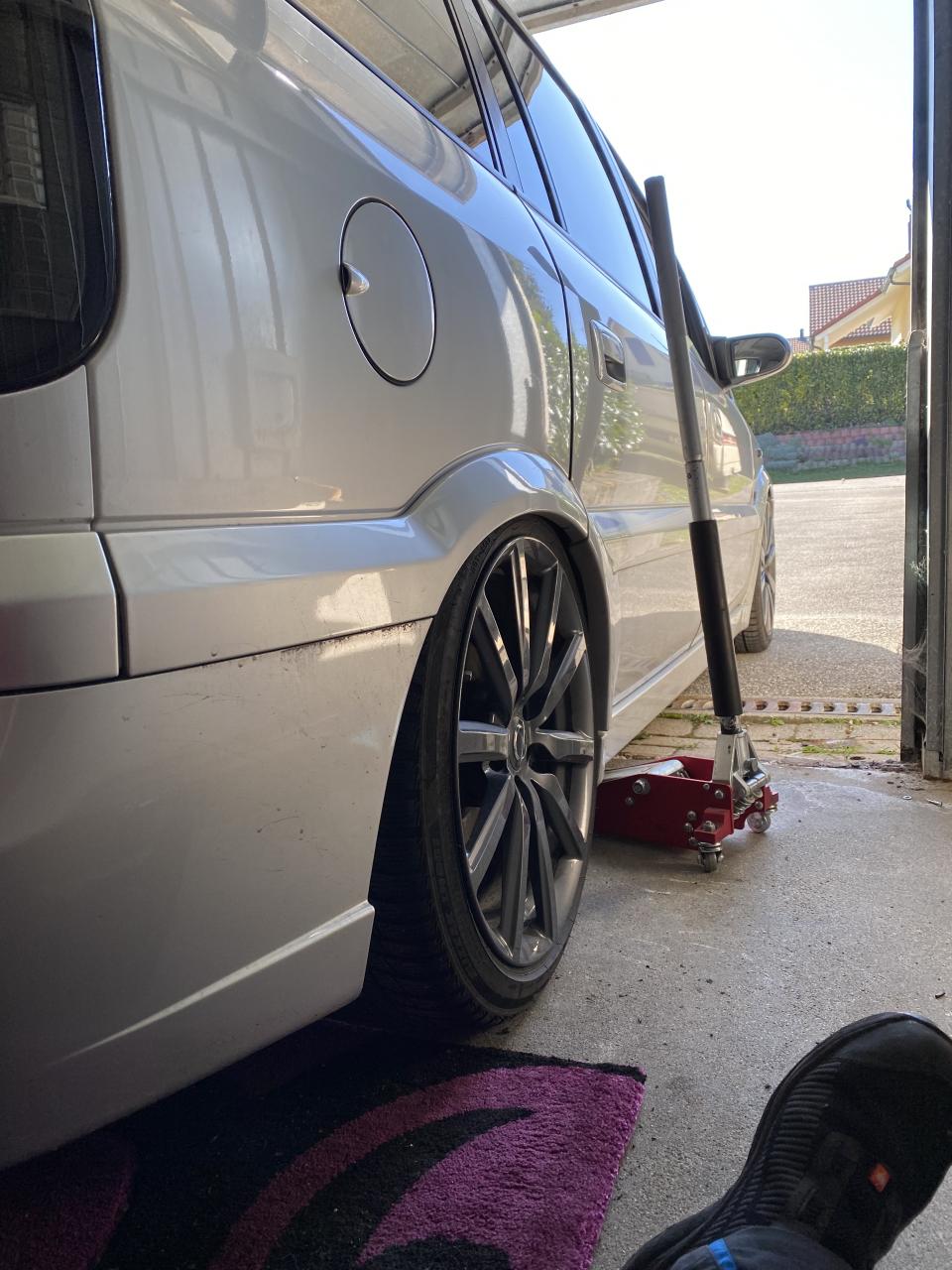

remontage des combinés filetés que j'ai restauré après 3 ans de stockage

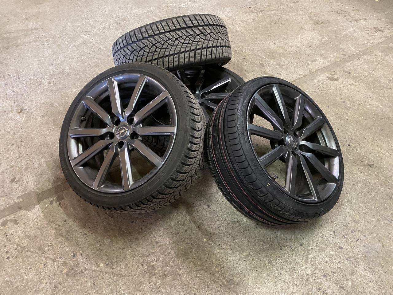

montage de la monte été avec le nouveau venu de chez Nankang

C’est du Lowtec les combinés filetés ?
Posé et propre se zaf
MessagePosté le: Samedi 04 Avril 2020 15:48 Répondre en citantRevenir en haut de page
Oui du Hilow 9.2

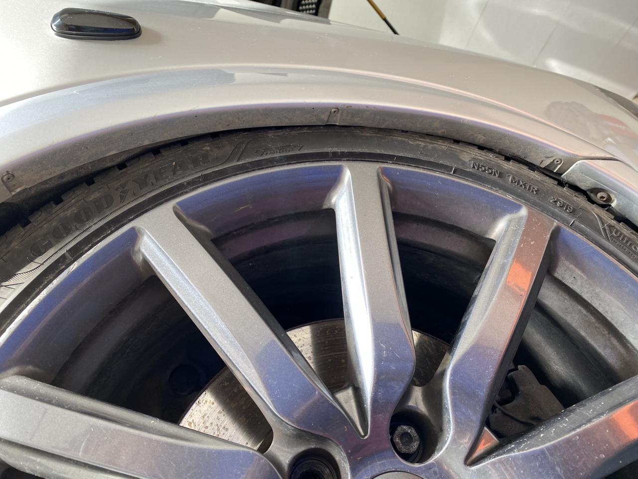

Les passages d’ailes frottent encore un peu un ajustage final sera réalisé la semaine prochaine

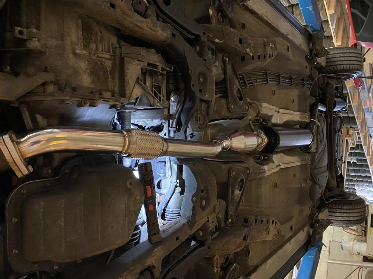

J’attends une ligne FMS en 63,5 + cata 200cell et descente aussi 63,5.

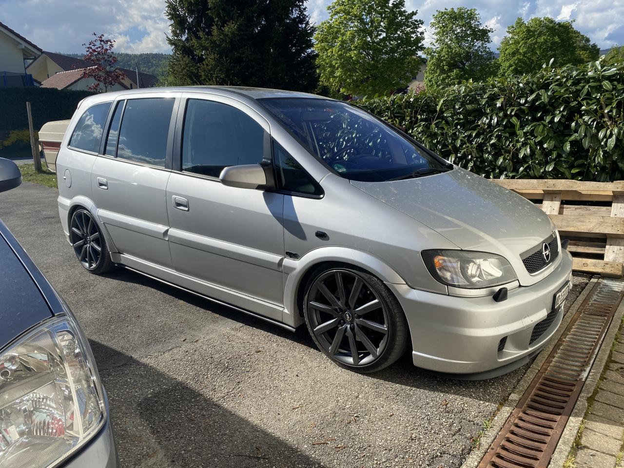

Nouvelle jante
3sdm en 8,5 et 9,5 ET40 chaussées en 225/35 et 205/40
Je suis trop content du résultat

une ligne acier en 63,5mm FMS avec un cata 200cell inox a aussi pris place, la sonorité est top et acceptable sûr les longs trajets. les prises de pression sont plus fluides.

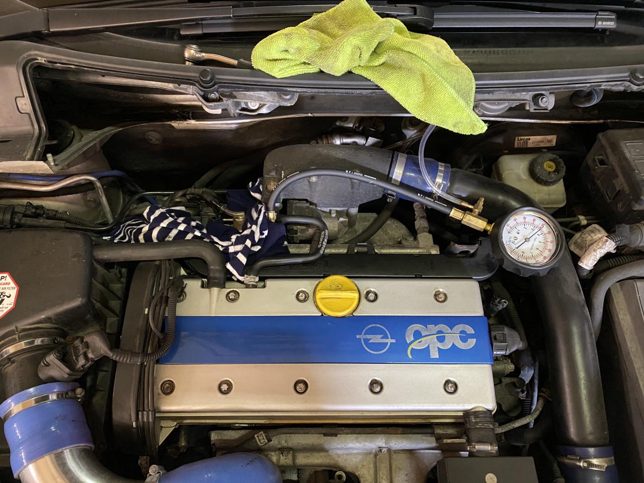

MessagePosté le: Jeudi 03 Septembre 2020 08:52 Répondre en citantRevenir en haut de page
Hello!!!
Alors du neuf sur le Zaf Daily
Ma tresse d’échappement n’as pas apprécié des routes peu plates ,mon rabaissement et le tassement des ressort neuf des combinés... résultat on va modifier tout ça prochainement
J’ai augmenté la pression de mon régulateur de 0,4 bar pour tester si ça influe sur mon mélange air/essence.
Réponse prochainement.
