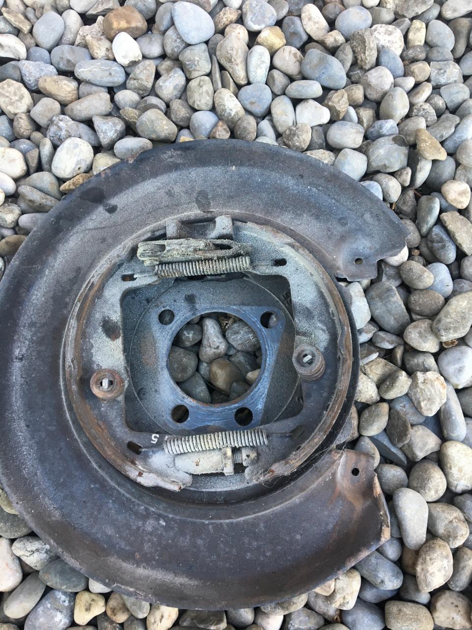

MessagePosté le: Vendredi 05 Février 2021 07:47 Répondre en citantRevenir en haut de page
je fait remonter le post...si j ai bien lu les fusees completes arrieres a disques d et g de corsa C et meriva ce monte sur corsa A!?
d autres models ce monte aussi plug and play.?
Merci!!!!
MessagePosté le: Dimanche 07 Février 2021 20:08 Répondre en citantRevenir en haut de page
Meriva A Wink
