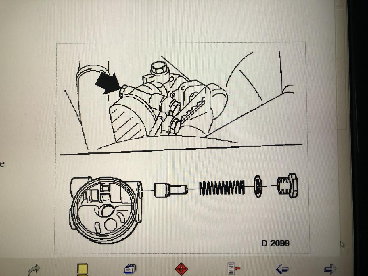

BoB39 a écrit:
de quel clapet tu parles, celui de devant (avec le piston) ou celui de derrière ?
il y a 2 clapet avec un ressort ...
Le clapet de décharge est côté échappement, de l’autre côté il n’y a pas de clapet, le thermostat est sur la plaque sandwich et pas sur la pompe à huile en elle même
Messages: 4372
MessagePosté le: Mercredi 15 Avril 2020 18:29 Répondre en citantRevenir en haut de page
coté filtre il y a un bouchon avec un ressort derrière (beaucoup plus souple que celui coté échappement), le terme clapet n'est peut-être pas adapté mais c'est bien sur la pompe à huile et pas sur la plaque sandwich.
c'est donc bien le clapet de décharge qui se bloque sans arrêt Evil or Very Mad
MessagePosté le: Vendredi 17 Avril 2020 14:12 Répondre en citantRevenir en haut de page
Je vois pas de quoi tu parle dans ce cas
Messages: 4372
MessagePosté le: Vendredi 17 Avril 2020 17:06 Répondre en citantRevenir en haut de page
derrière le bouchon repère HD PLG-1 sur ta photo, il y a ça:
sinon, le piston en polymère de chez SBD j'y pense sérieusement vu les misères qu'il m'apporte Rolling Eyes
P.S: la deuxième phrase de mon post précédent concernait bien le clapet coté échappement.
MessagePosté le: Vendredi 17 Avril 2020 17:08 Répondre en citantRevenir en haut de page
Sur ta photo c’est bien le thermostat de la plaque sandwich
Messages: 4372
MessagePosté le: Vendredi 17 Avril 2020 17:20 Répondre en citantRevenir en haut de page
OK, il me semblait pourtant bien l'avoir démonté sur le corps de la pompe !

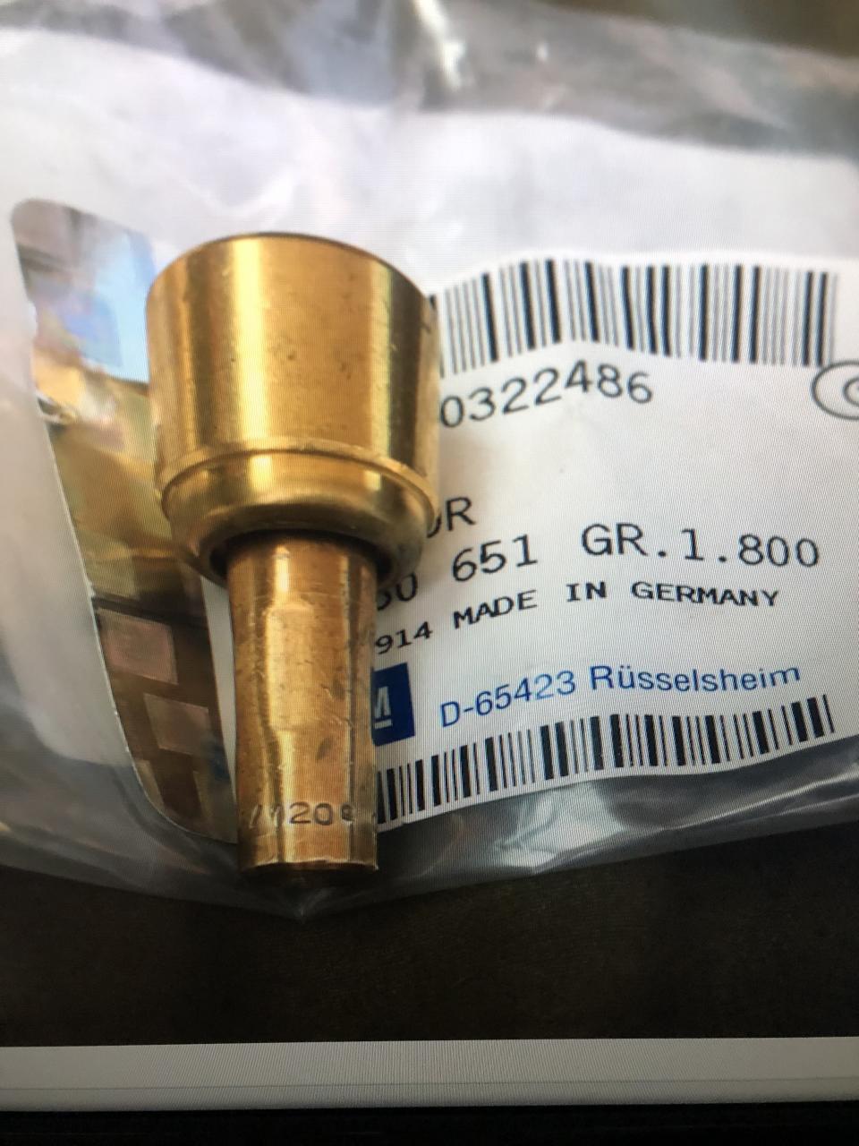

MessagePosté le: Dimanche 19 Avril 2020 18:21 Répondre en citantRevenir en haut de page
@Jean, Thermostat d'origine 107-120°C
