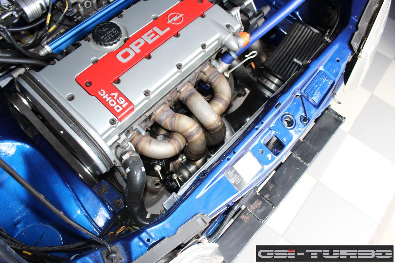

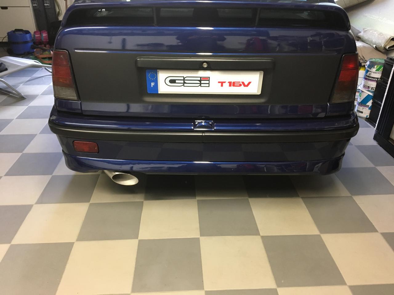

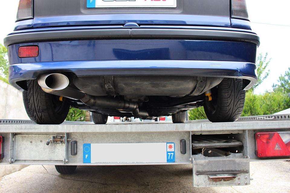

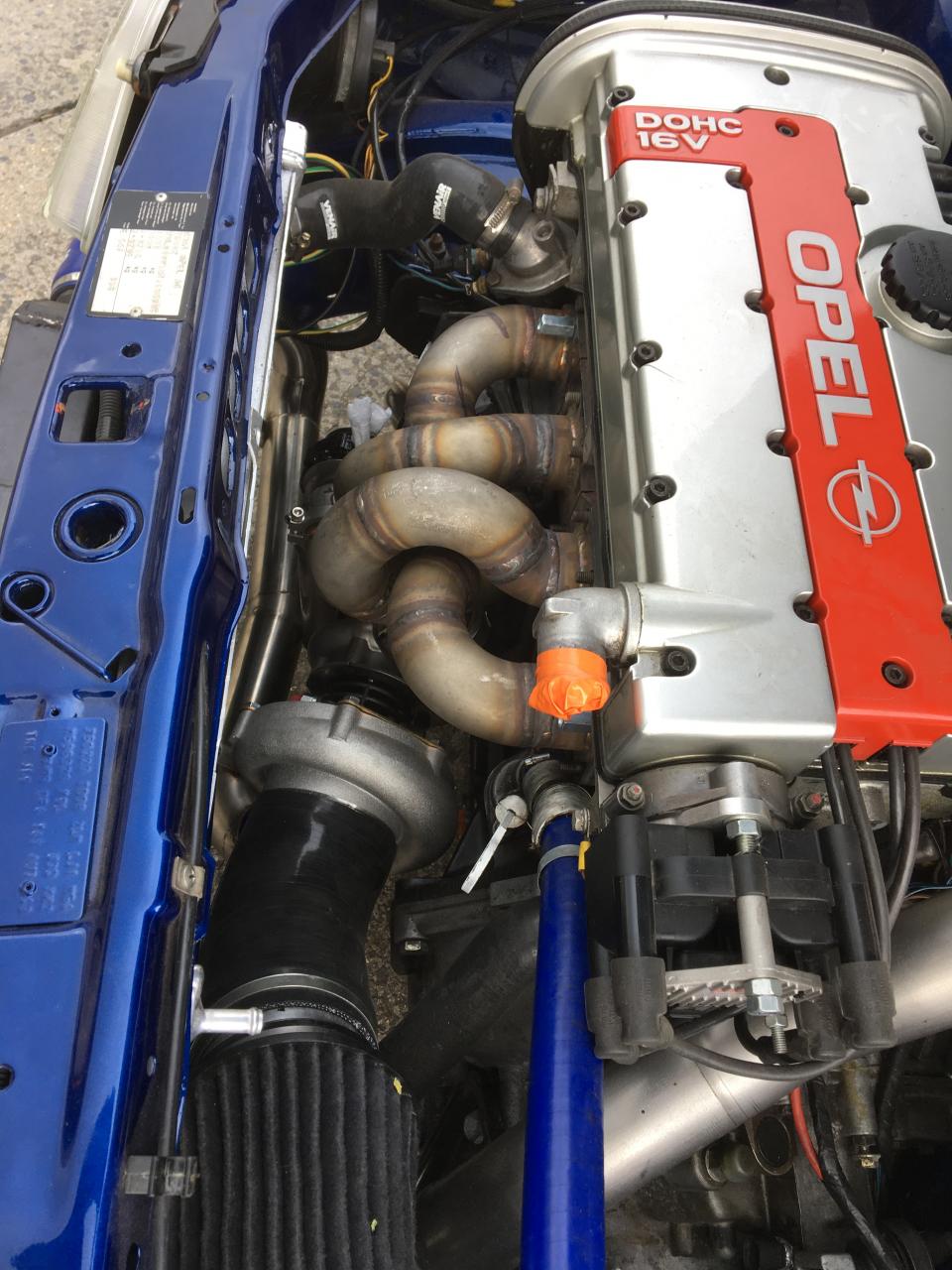

MessagePosté le: Mardi 28 Mai 2019 15:14 Répondre en citantRevenir en haut de page
Le collecteur et la ligne sont enfin fini.
La sortie d'échappement est horrible.
A refaire plus-tard...
MessagePosté le: Mardi 28 Mai 2019 19:25 Répondre en citantRevenir en haut de page
MessagePosté le: Mardi 28 Mai 2019 20:32 Répondre en citantRevenir en haut de page
Le collecteur présente Bien , tu as une photo de vue normale du PC arrière quand la voiture et sur c’est Roues Question
MessagePosté le: Mardi 28 Mai 2019 20:57 Répondre en citantRevenir en haut de page
Un coup de peinture noir serai peut mieux

MessagePosté le: Mardi 28 Mai 2019 22:01 Répondre en citantRevenir en haut de page
Je pense qu'en diametre 89 c'etait limite de faire revenir la sortie comme elle venait avant le S aurait pris beaucoup de place
MessagePosté le: Mardi 28 Mai 2019 22:17 Répondre en citantRevenir en haut de page
Oui ça pique un peu effectivement Confused
MessagePosté le: Mardi 28 Mai 2019 22:22 Répondre en citantRevenir en haut de page
A oui pas beau du tout Shocked

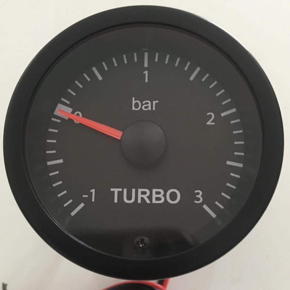

MessagePosté le: Mercredi 19 Juin 2019 17:04 Répondre en citantRevenir en haut de page
Pas grand choses de nouveau, la motivation n’est pas présente pour l’instant.
J’ai reçu mon nouveau mano de pression de turbo.

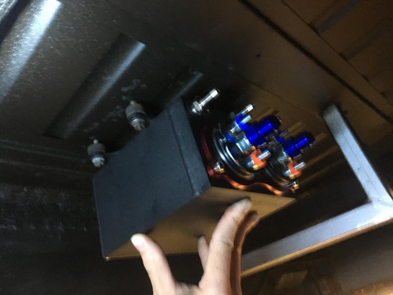

MessagePosté le: Dimanche 30 Juin 2019 20:25 Répondre en citantRevenir en haut de page
Nouveau réservoir tampon avec 2 Pompes à Essence AEM - 400 L/h

MessagePosté le: Lundi 01 Juillet 2019 07:53 Répondre en citantRevenir en haut de page
c'est 2 pompes immergées directement dans le le réservoir tampon ?
il fait quelle capacité ?
MessagePosté le: Mardi 02 Juillet 2019 05:27 Répondre en citantRevenir en haut de page
Oui c'est ca, environ 2,5 Litre

MessagePosté le: Mardi 02 Juillet 2019 19:44 Répondre en citantRevenir en haut de page
c'est une pompe à l'aspiration et une au refoulement ?
MessagePosté le: Mercredi 03 Juillet 2019 13:03 Répondre en citantRevenir en haut de page
Les deux sont en aspiration. et j'en ai une 3eme entre mon réservoir principale et ce réservoir tampon.
MessagePosté le: Vendredi 05 Juillet 2019 16:30 Répondre en citantRevenir en haut de page
Tu bande le collecteur?
