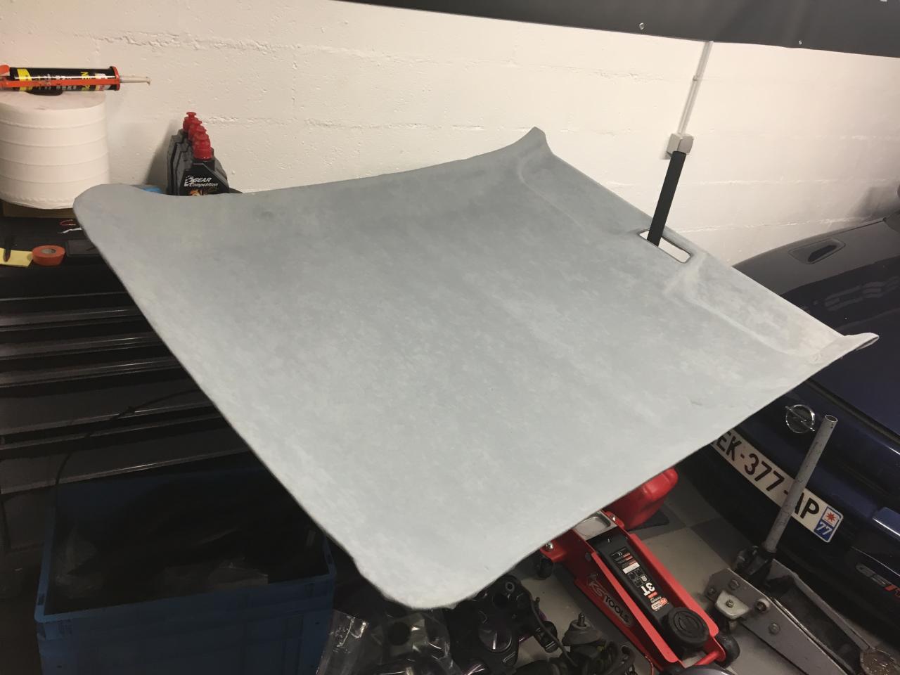

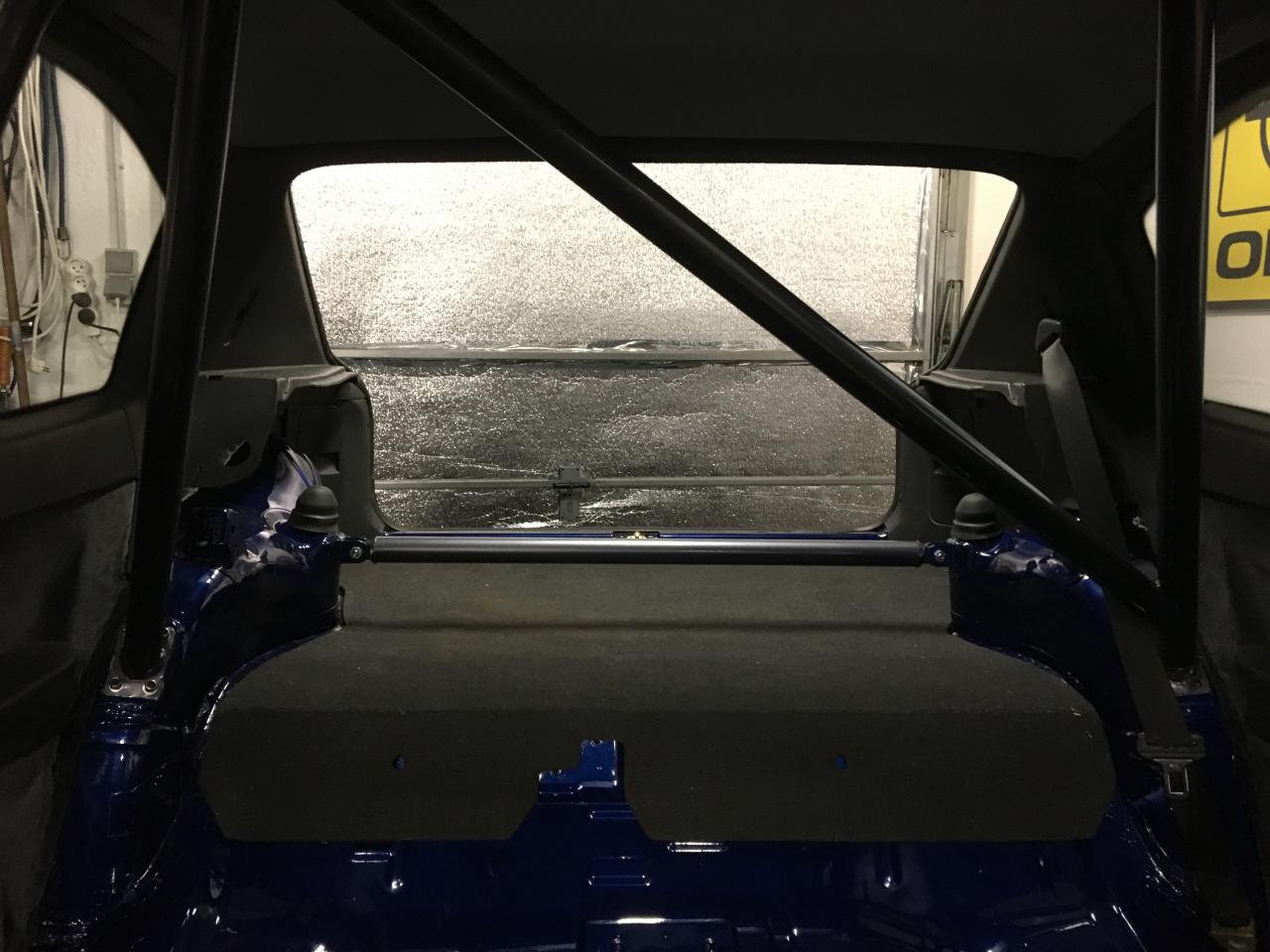

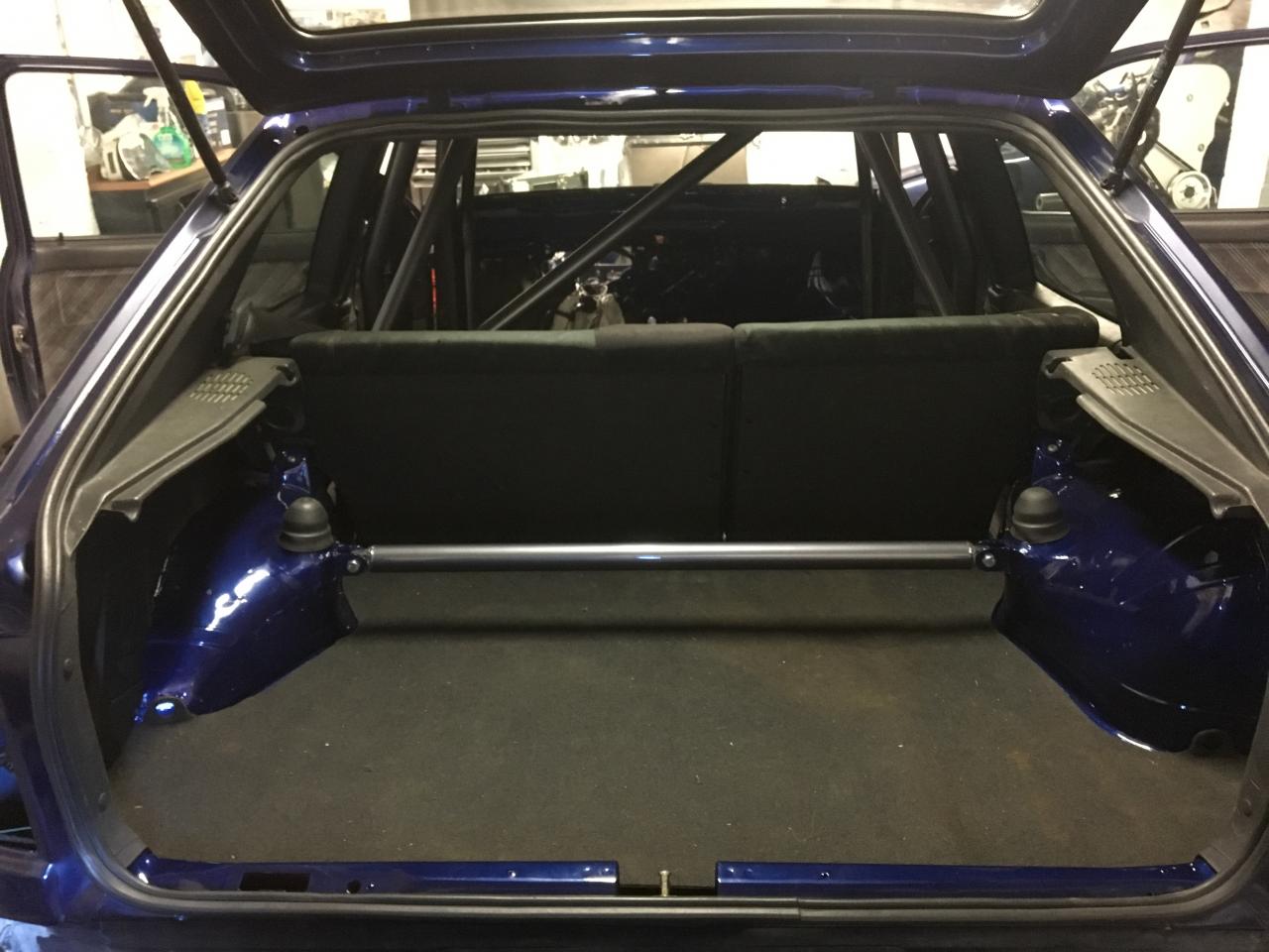

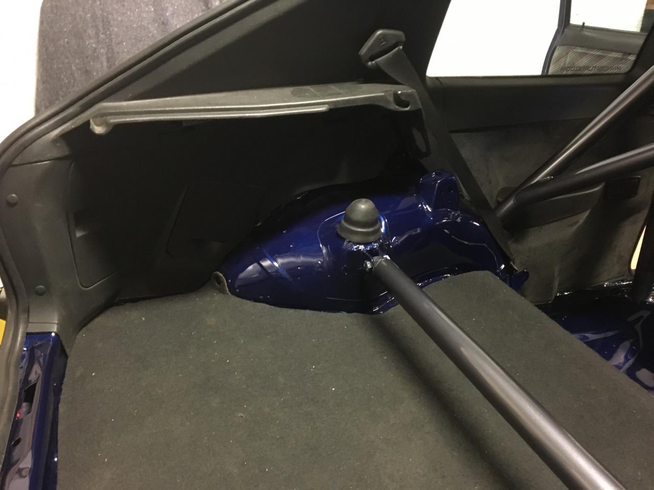

Nouveau tissu pour le ciel de toit.

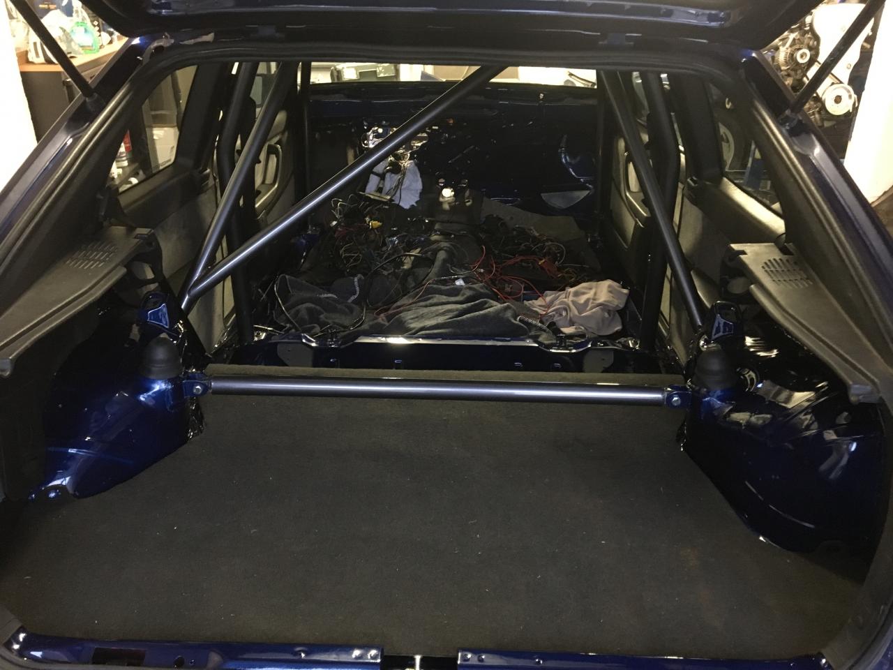

Remontage des plastiques de coffre et les panneaux de porte.
Arceau posé.

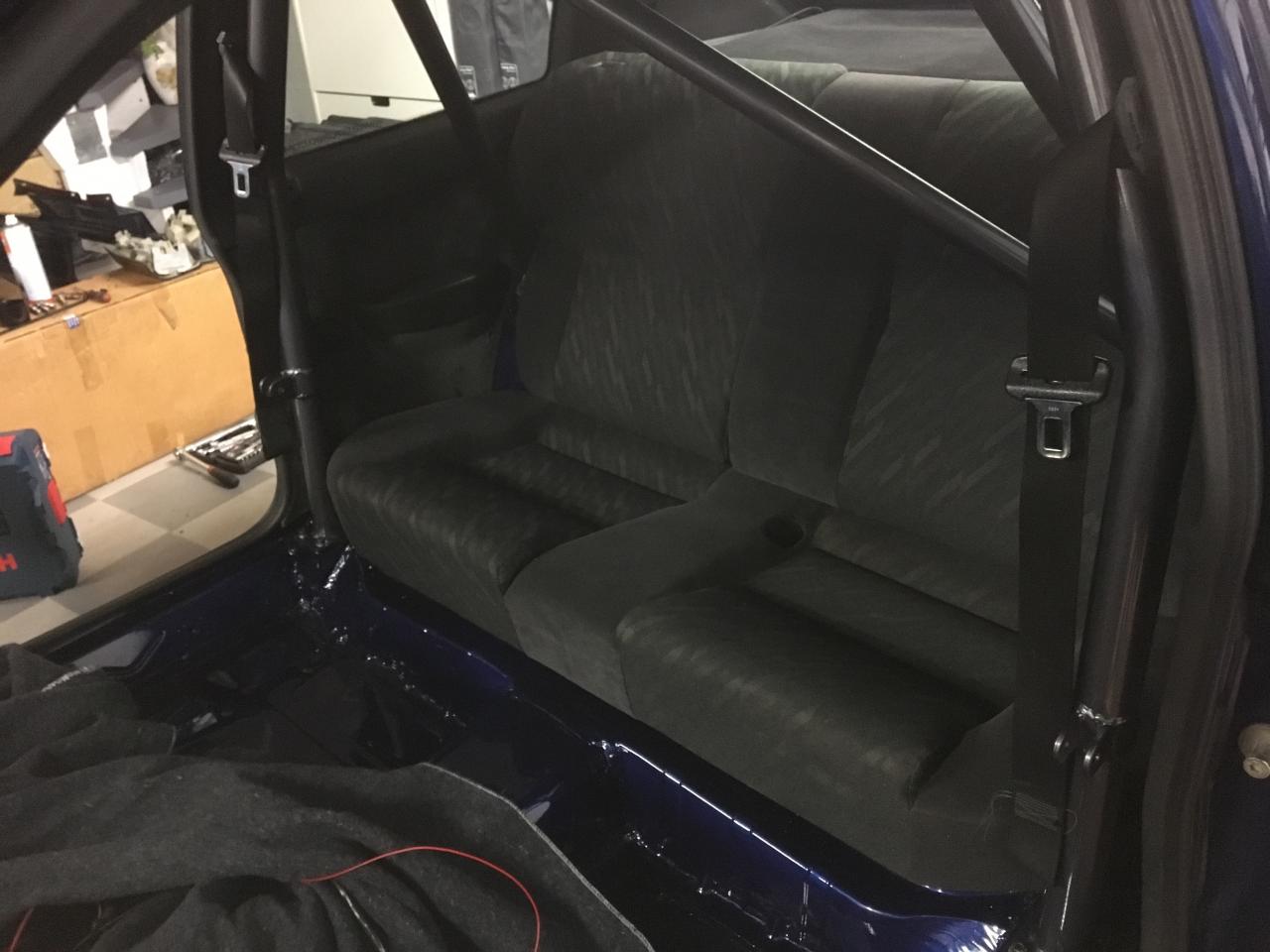

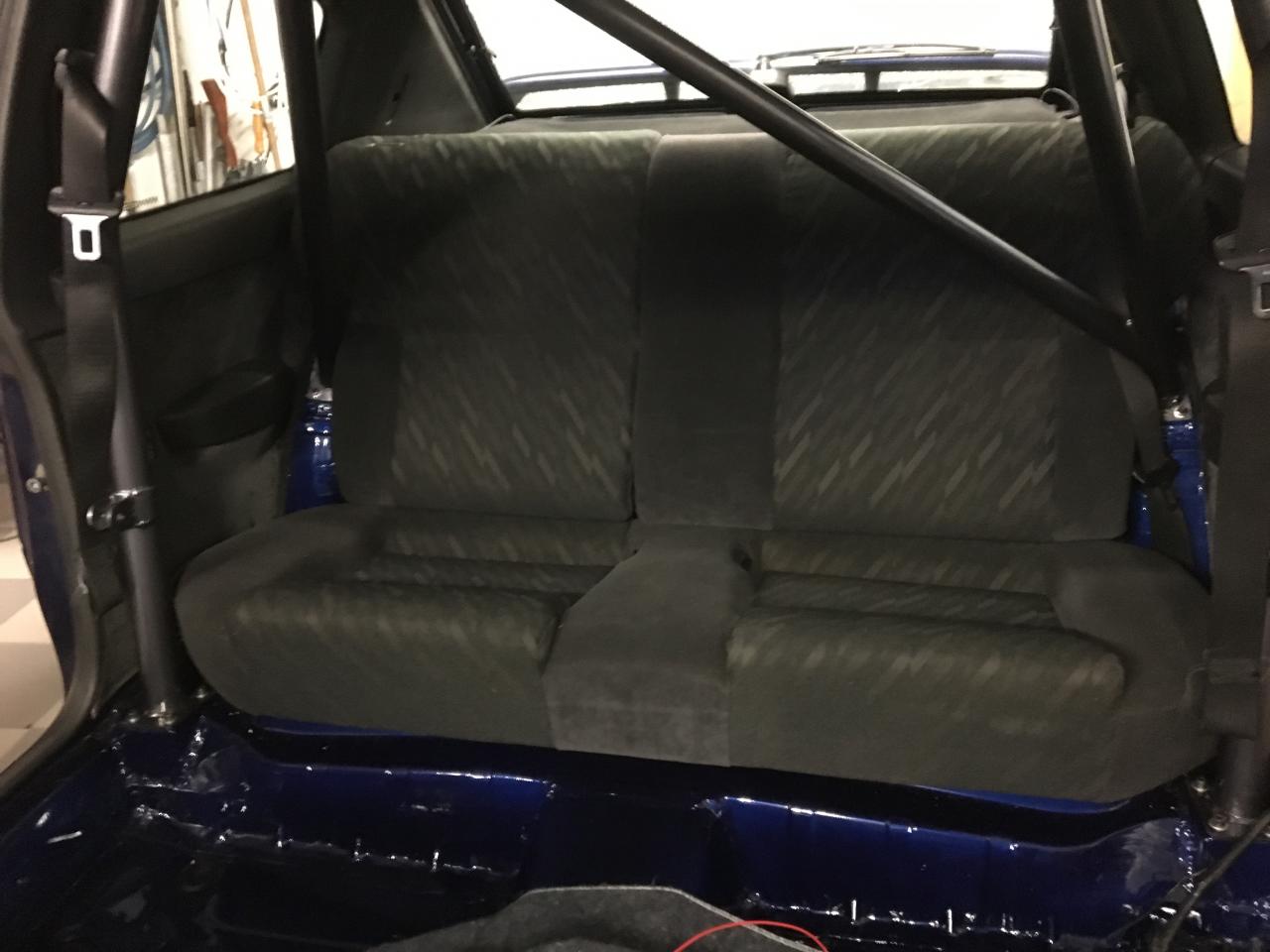

Installation de la banquette arriere de calibra.
J'ai du découper pour adapter les plastiques et les panneaux arriere.

Ça fait propre le fond de coffre avec la moquette ! Et la banquette de Calibra semble bien aller. -)

je plains la personne qui va s'asseoir a gauche

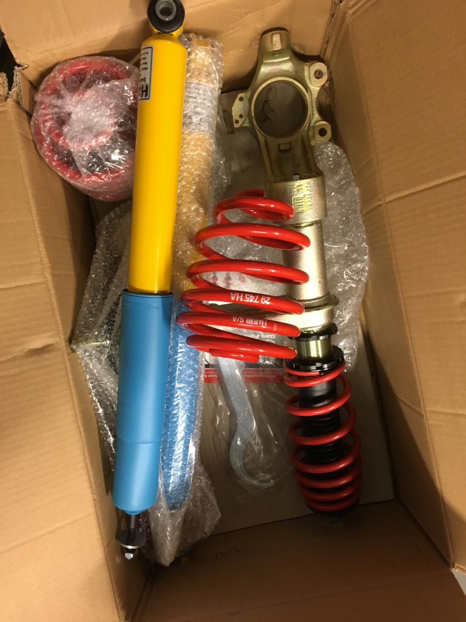

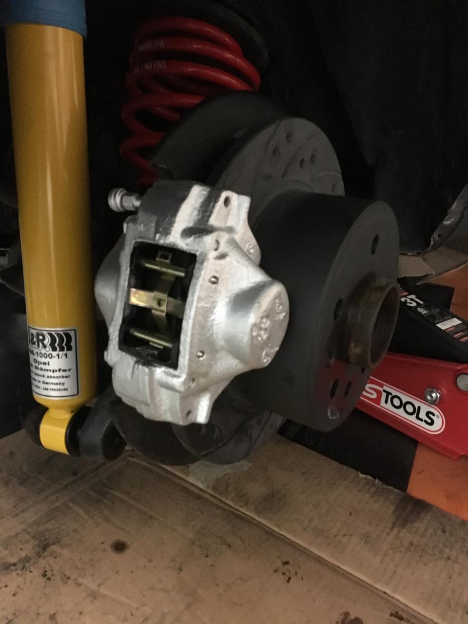

Combiné H&R pour calibra reçu.
Mais les ressorts arrière devaient être réglable et ils n’Y sont pas.

il n'y a pas de support de ressorts réglables ?
en même temps, HHk
Lundi 25 Février 2019 20:44 |
Non pas de douille fileté.
HHK n’y est pour rien, c’est H&R qui deconne, dans leur catalogue disent réglable.

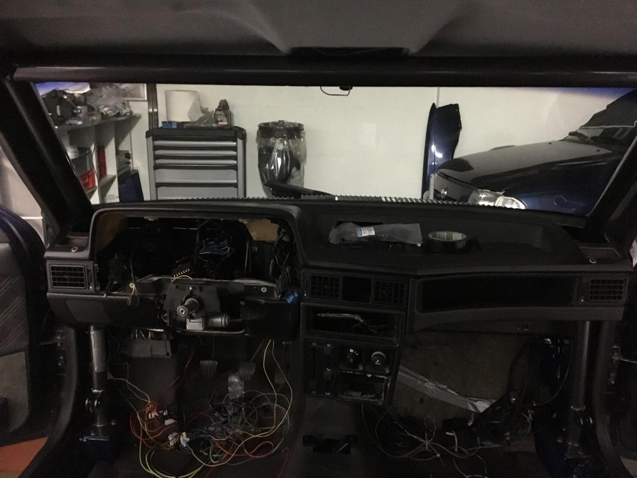

Bien galère à remonter la planche de bord avec l’arceau.

Tu penses trouvé un CT qui te validera avec l’arecau ?

Ca passe bien au CT, le problème c'est quand tu as un harnais et pas de ceinture que ca coince

| GSITURBO16 a écrit: | Non pas de douille fileté.
HHK n’y est pour rien, c’est H&R qui deconne, dans leur catalogue disent réglable. |
Pour l’arriere sur Calibra H&R indique 45 à 50mm en rabaissement donc pas plus réglable que ça à mon avis
Tu veux augmenter ou diminuer la hauteur?

Je vais les monter pour tester, je pense qu'elle sera trop haute.
