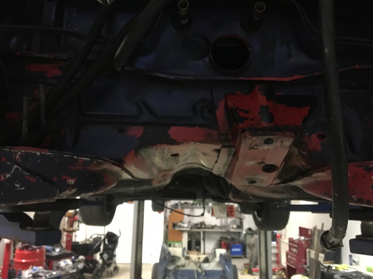

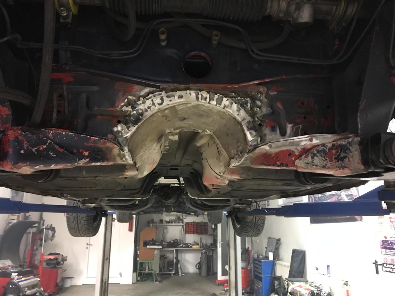

Pour le bas de caisse, il mets des bouts de tôle sur la jonction Kadett/Calibra et après du joint (on dirait).

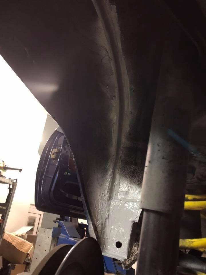

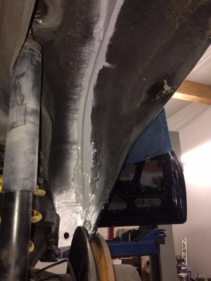

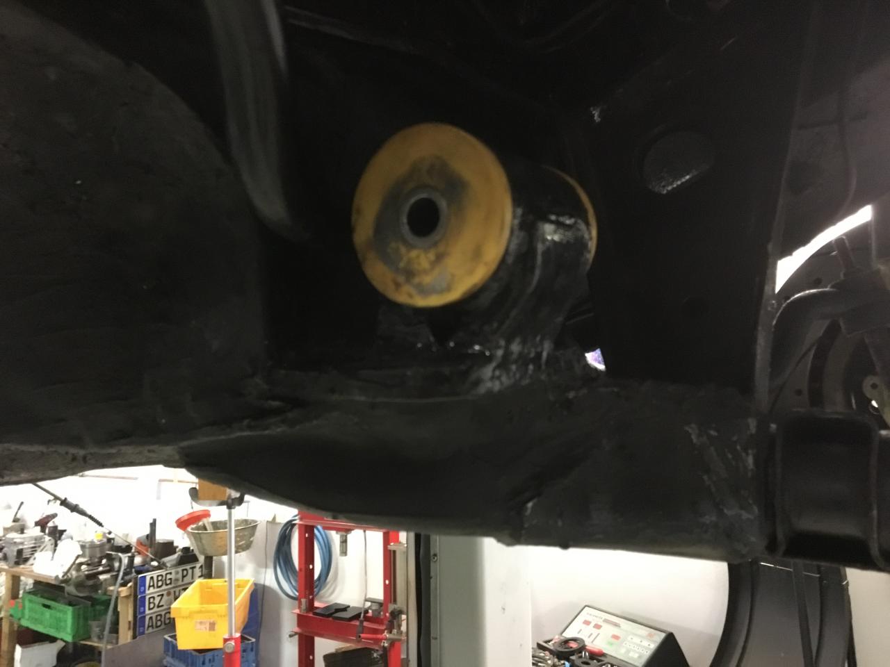

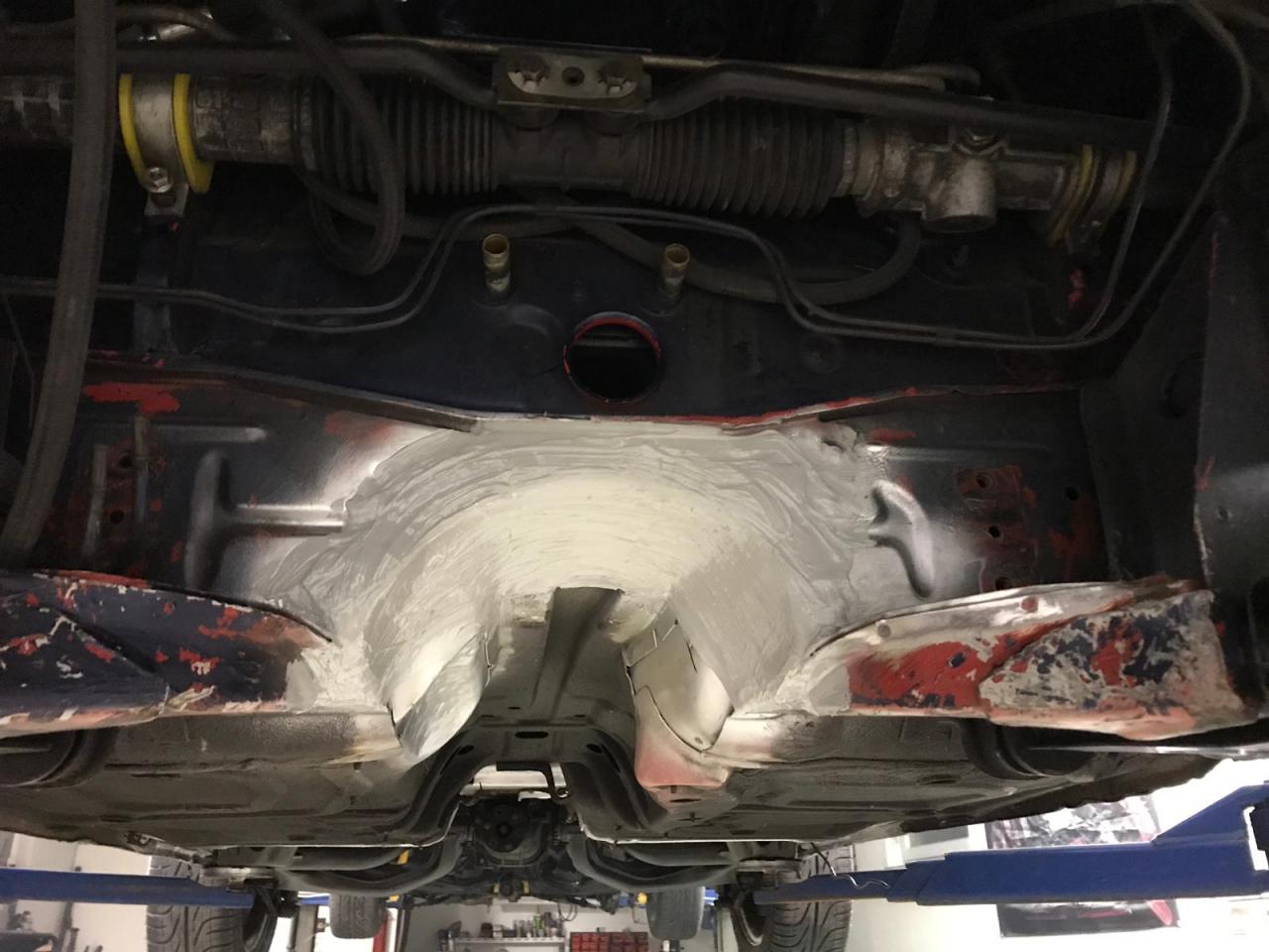

Encore des finitions.
MessagePosté le: Vendredi 14 Décembre 2018 16:35 Répondre en citantRevenir en haut de page
sacre taf!
MessagePosté le: Vendredi 14 Décembre 2018 19:32 Répondre en citantRevenir en haut de page
ca devient bon Cool

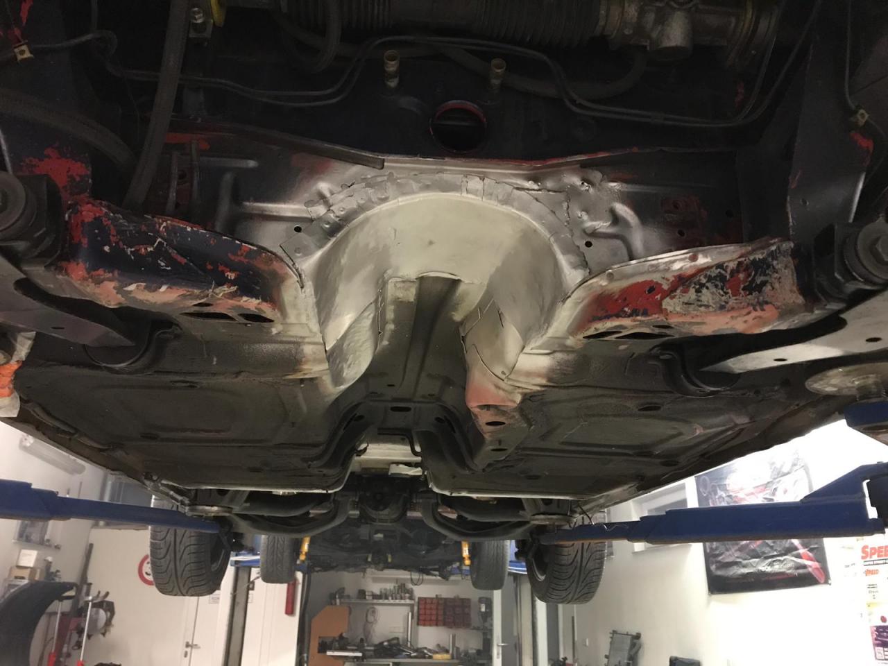

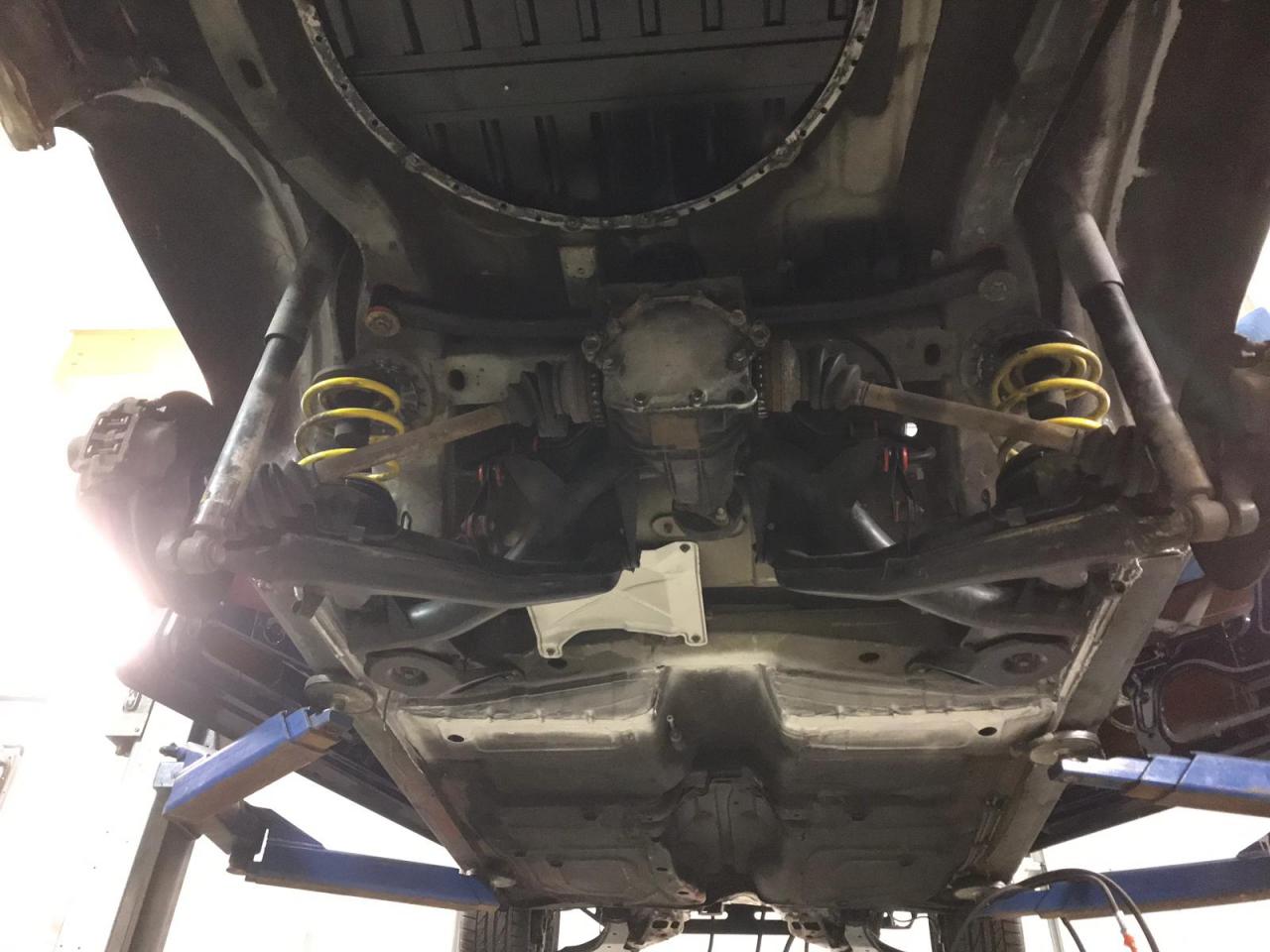

ils ont dut te faire un tunnel pour passer l arbre jusqu aux roues arrière ?
c'est de ça qu je parlais , franchement balèze le taff !!
bonnes relations !! au top
MessagePosté le: Dimanche 16 Décembre 2018 12:37 Répondre en citantRevenir en haut de page
Le tunnel est d’origine pour l’instant.
manx313
Inscrit le: 17 Nov 2014
Messages: 354
Localisation: Equilibrium
Voiture: tigra gsi 16
MessagePosté le: Dimanche 16 Décembre 2018 12:47 Répondre en citantRevenir en haut de page
donc là c'est juste pour l'échappement ??
MessagePosté le: Dimanche 16 Décembre 2018 13:00 Répondre en citantRevenir en haut de page
Oui

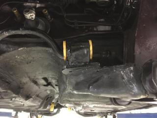

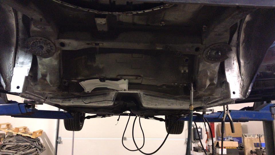

Modif du tunnel coté moteur/boite.
MessagePosté le: Mercredi 19 Décembre 2018 20:52 Répondre en citantRevenir en haut de page
Propre le tunnel de transmission Cool

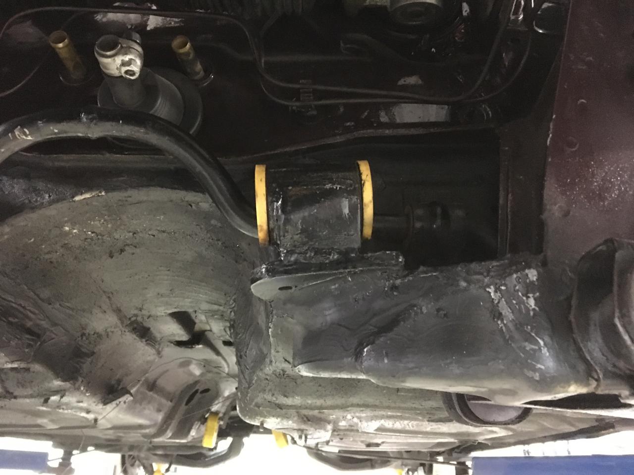

comment vas être fixé le 3 eme support moteur bdt/boîte
MessagePosté le: Jeudi 20 Décembre 2018 09:19 Répondre en citantRevenir en haut de page

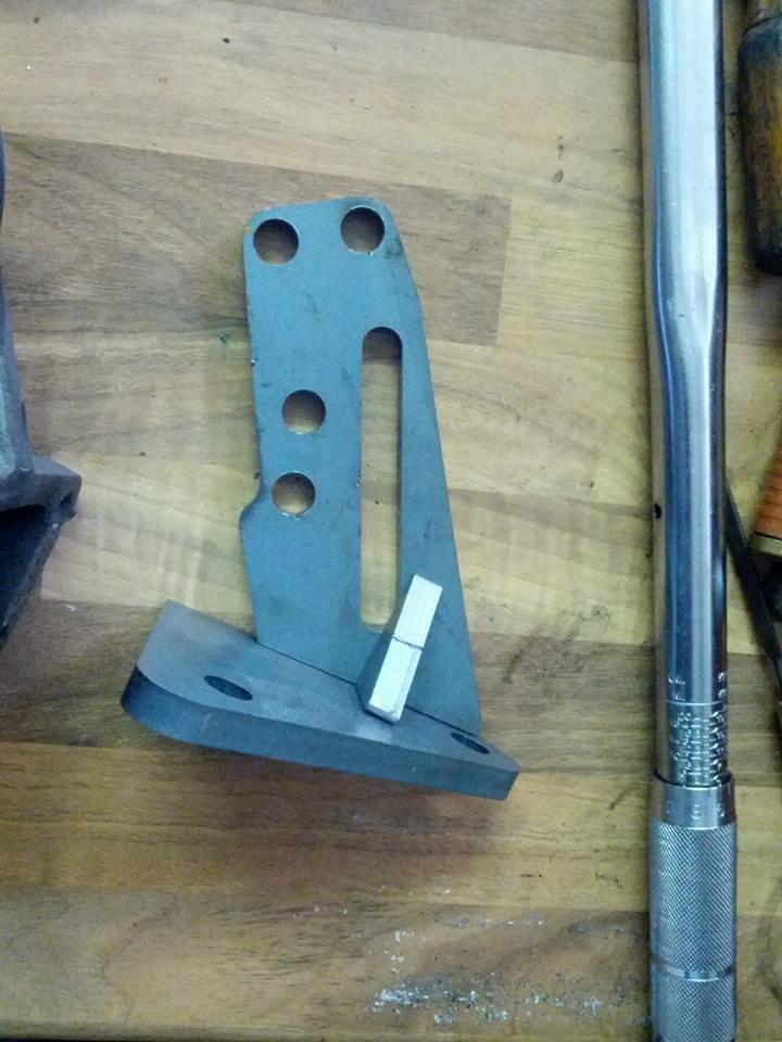

Un support va être souder, ca ressemblera à ça.
Et une bonne patte de fixation.
